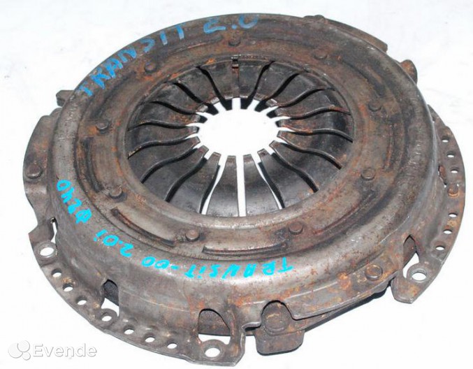

вот похожа на эту

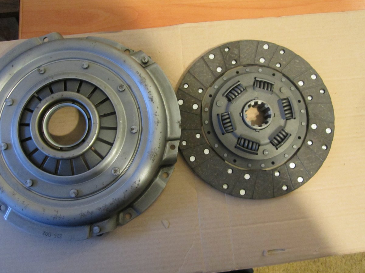

неа, на моей лапы как будто по парам к центральному кольцу идут.

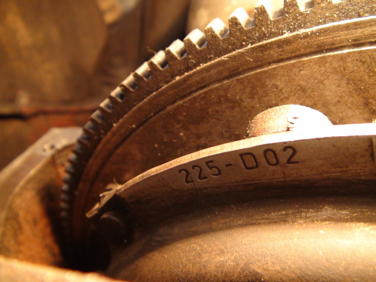

я еще кожух сцепы не ставила, попробую отфотографировать надпись если ее будет видно

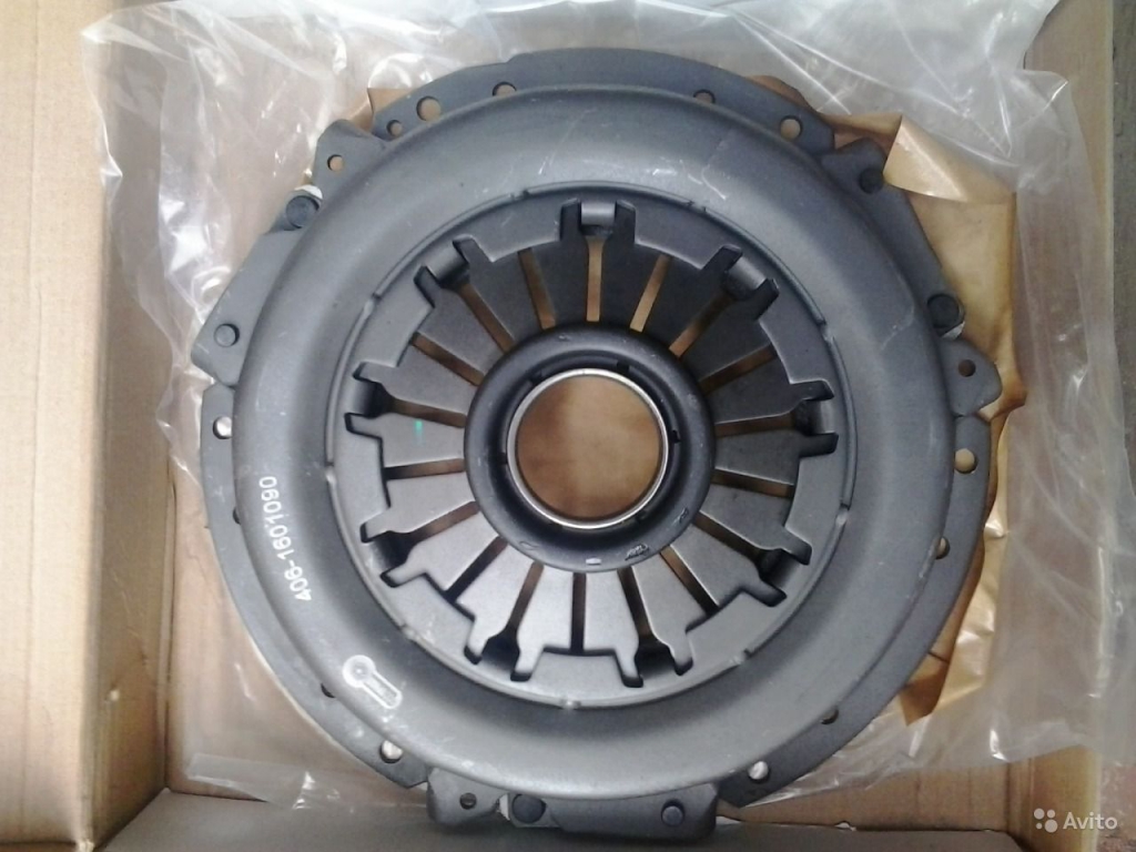

вот корзина которую я поставила в итоге. для нее подходит родной победовский диск, который можно купить в "газ. детали машин"
