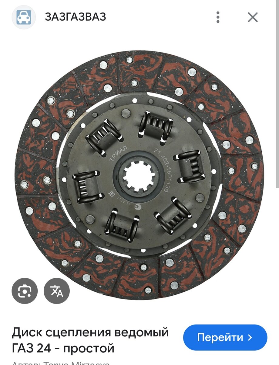

Не-а) мне не раз попадались с машины с кпп от газ 24.
Диск от 24 ки вот, у него крупный шлиц.
Может на поздних машинах, как например 31xx..,коробка с мелкими шлицами, но на 24 крупный.

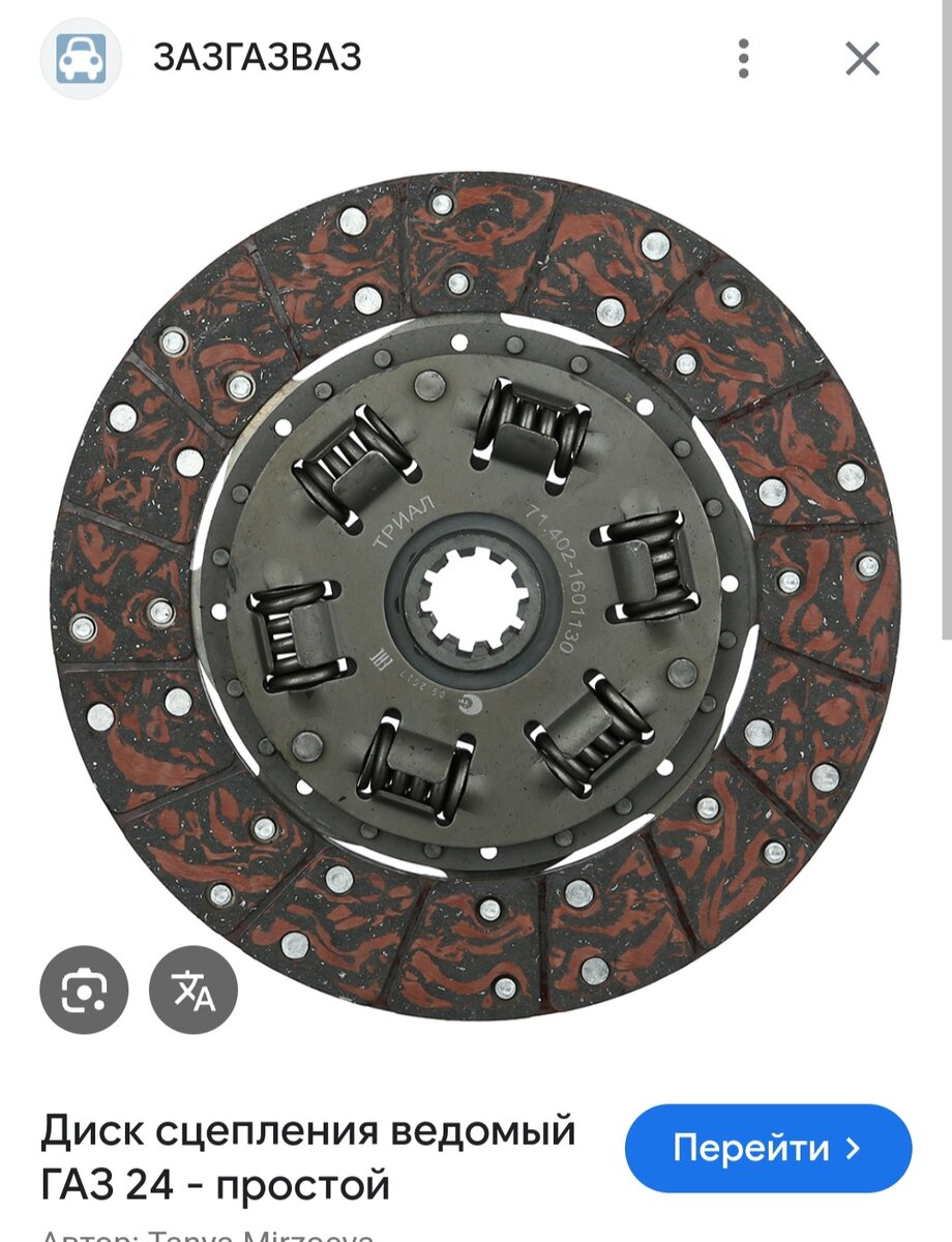

На ГАЗ-21 по шлицам диск от "Полуторки" подходит, наверняка такие же шлицы и на "Победе", и на старых УАЗах. На 24 шлицы меньше. Может картинка от 21-ого диска.

4 574
8 089
Не люблю спорить . Потом расскажете по результату . Коробку от 24 без проблем на победу поставить . Ставишь коробку от 24 вместе с 24 диском и всё.

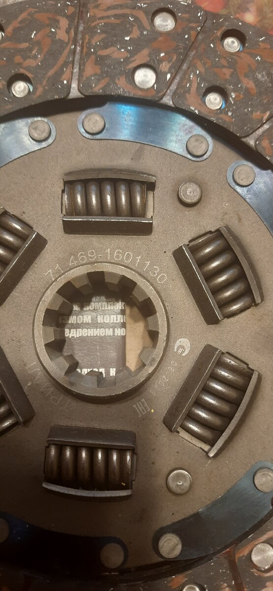

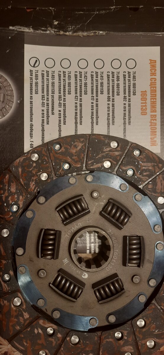

Там вопрос не в мелком-крупном щлице...он везде крупный.
И у 24 диска ,и у м20/Газ-69. А вопрос в самом диаметре шлицевой части первичного вала...у 24 он меньше.

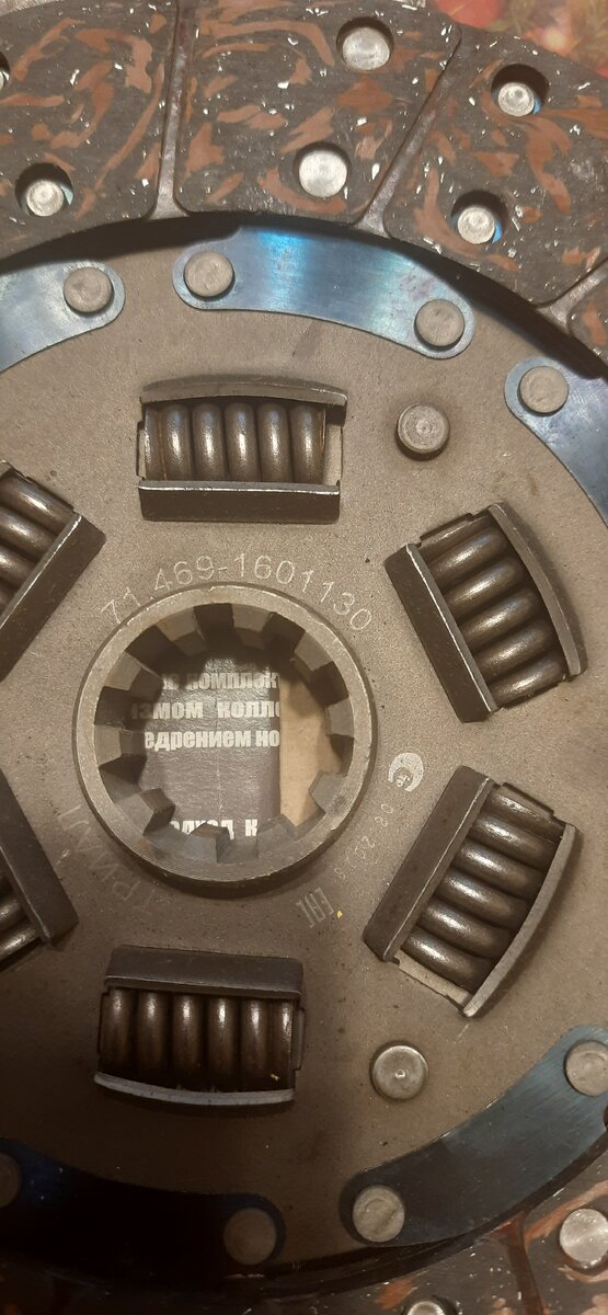

У Триала каталожн номер диска сцепления м20 /газ69 -71.469-1601130.

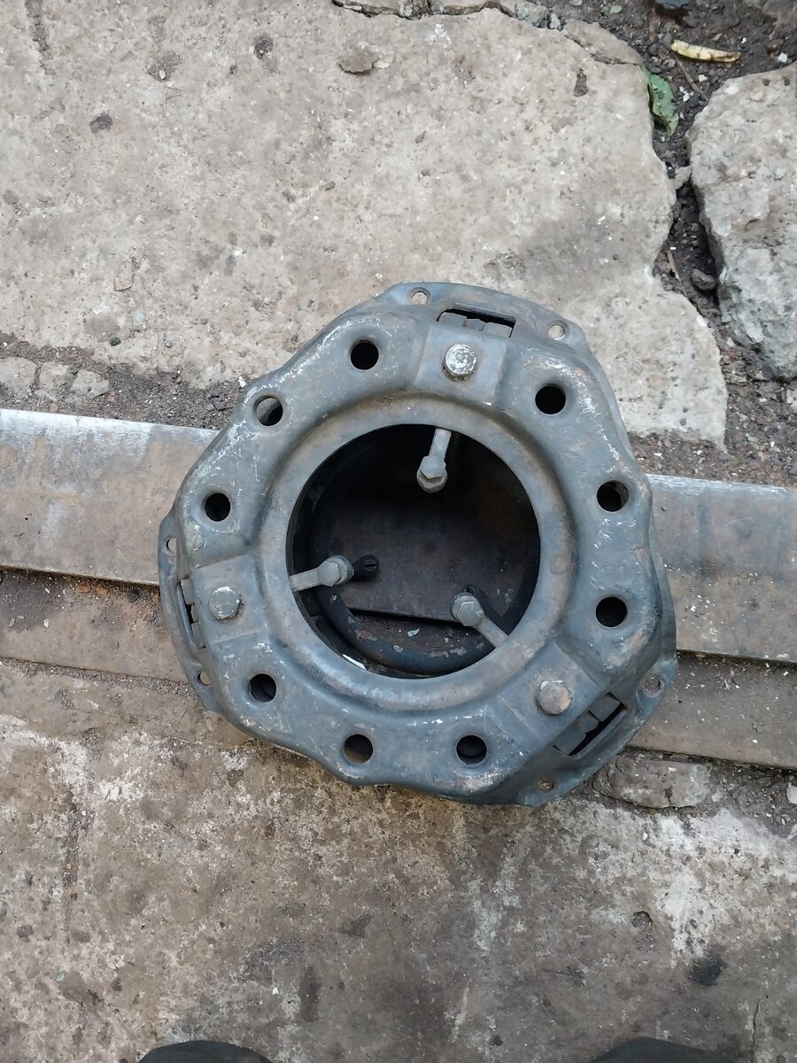

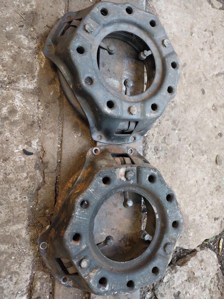

Корзина подходит, вы правы.)
Б.у корзину я только что снял с донорского двигателя.

Диаметры валов разные, можно даже не сравнивать. А корзины одинаковые, девятидюймовое сцепление. У 21-й десятидюймовое, у 53-го, по-моему, на одиннадцать дюймов.
