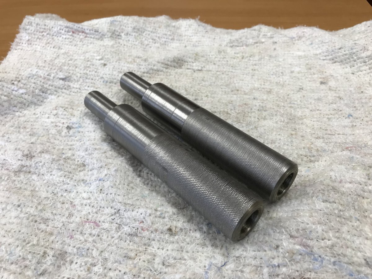

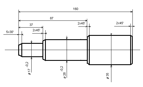

Другой темы не нашел по замене сцепления.
Подскажите размер нашей оправки для сборки диск, корзина на маховик.
И еще вопрос по шлифовке маховика, до какого размера можно шлифовать?

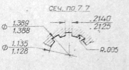

9 271
10 204
РАЗМЕР В ДЮЙМАХ!!!

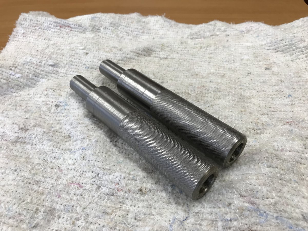

Наш диск-шлицевое отверстие,диаметр внутренный-28.85мм.
Подшипник 60203-диаметр внутренный 17мм.,ширина 12 мм.
Это все что нужно для изготовления оправки.
Вот нарыл эскиз уаза, только по шлицевой ф= 28мм.
Попросил токаря сделать ф=28 -0,2мм. и ф=28,85 -0,2мм.
