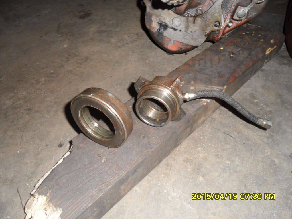

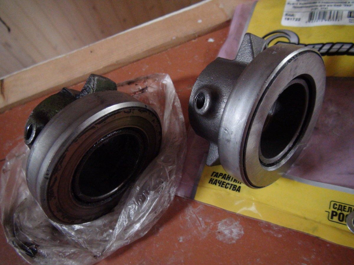

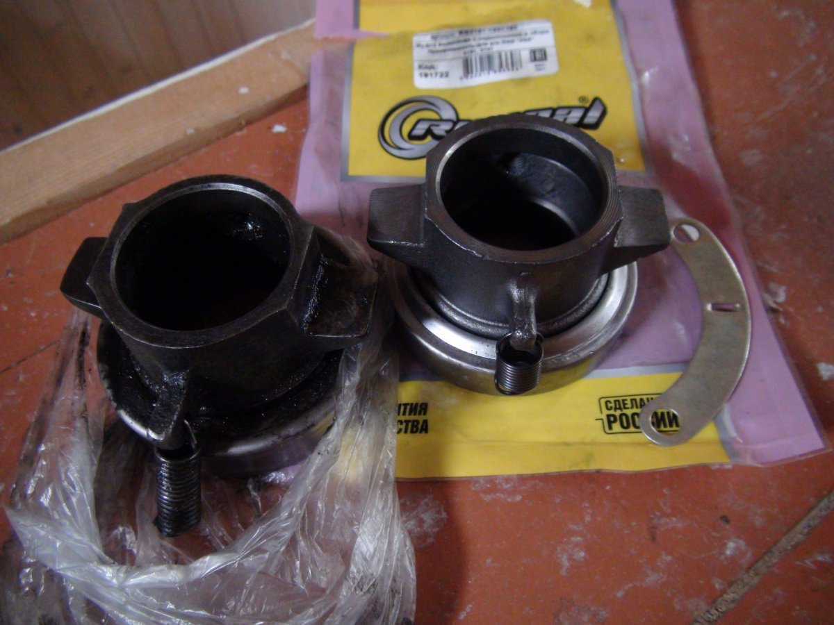

уазовский не подходит )
5 223
3 816
Подходит который УАЗ старого образца. Про остальные не скажу. Перед установкой полчасика варить в Литоле на медленном огне, поворачивая обойму.
Реакции: Рыжуха и sewer29
9 271
10 204
аа подшипник... сорри!!! не внимателен (((( думал про диск (((
да подшипник подходит!

а новый подшипник тоже надо в литоле проваривать?

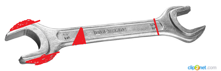

Привет Сашка!
Если не срочно, буду в твоих краях к августу,сделаю.
Если раньшее машинка нада,то сначала доработай рожковый ключ ,это надо сделать для всего лишь одной "хитрой" гайки крепления КПП.
Вырежь кусочек ключа и свари,что осталось,должен быть угол 95-115 градусов,другой край ключа отрежь,так будет удобнее потом,накидной одеть или трубку.Лишние "губы" по краям просто спили-все видно и просто.
Какой ключ только не помню, 19 или 22.
Без этого ключа,не поможет даже глубокое знание русского нецензурного языка.Clip2net_160701175145.png

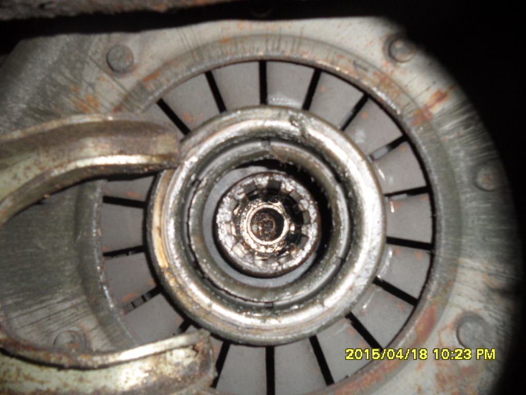

Для начала снять кожух сцепления. Толщина накладок должна быть 8мм. Пробуксовывает обычно меньший размер. 4-6мм. Шток надо регулировать так, что бы скорости включались. Т.е. как можно короче.
В процессе эксплуатации, по мере износа накладок , шток и регулируют. Компенсируя износ накладок.
Для повседневной эксплуатации , я бы рекомендовал поставить выжимной постоянного зацепления. Его можно тоже установить с мин. зазором.
На 21й в свое время установил и забыл о его существовании. Но при снятии КПП всегда промывал и смазывал заново. То же делал на ЕрАЗе и РАФе.
Левую сторону КПП затягиваешь в два приема. немного вставляешь КПП и наживляешь гайки. По мере затягивания гаек (с обоих сторон), КПП встанет на место и левые гайки можно будет затягивать уже до конца. Увы , рожковым ключом....

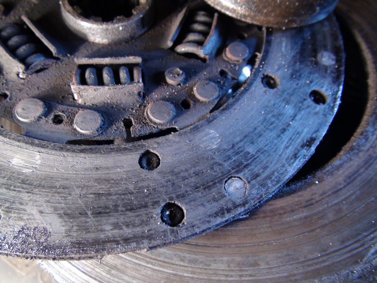

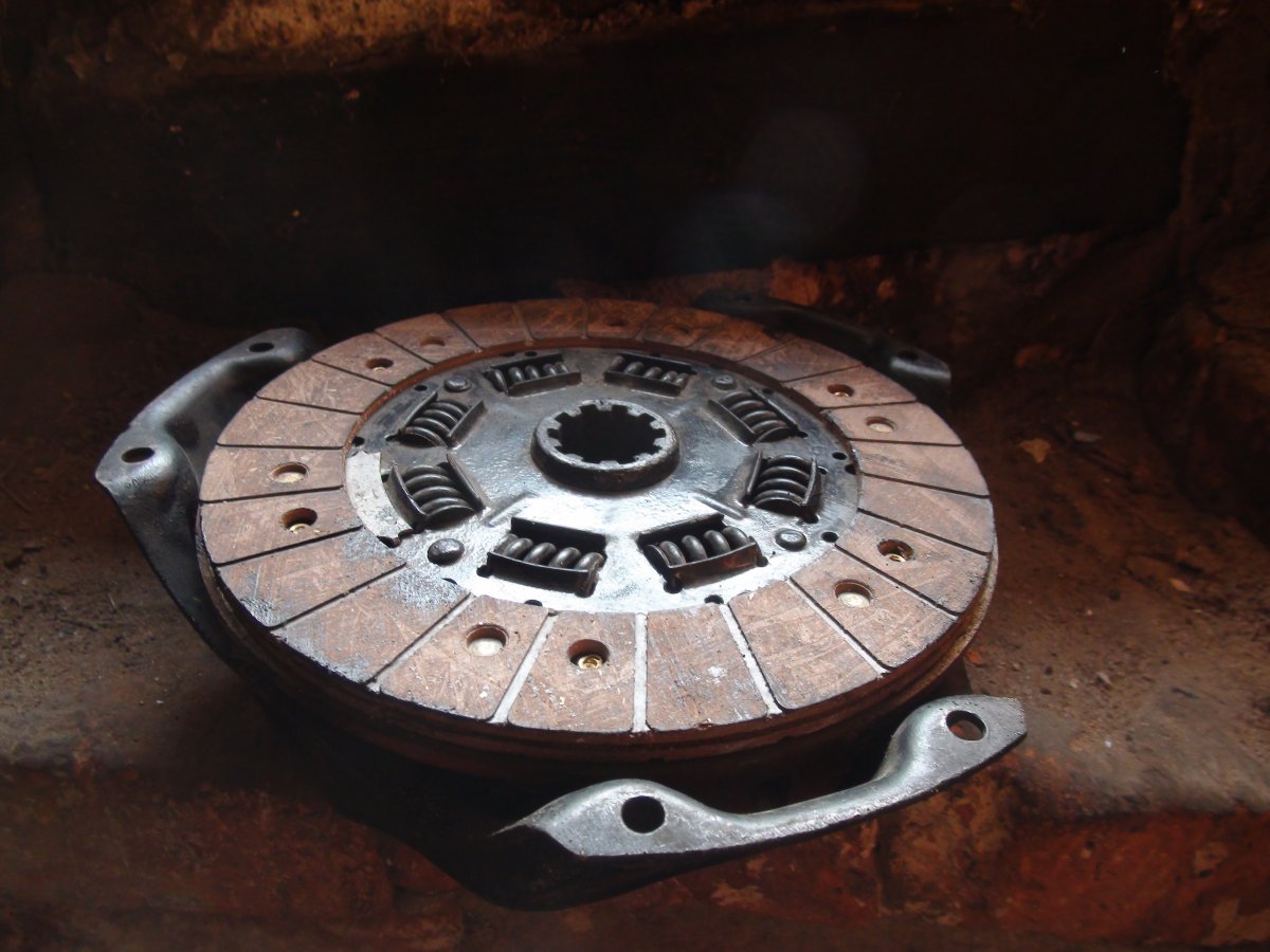

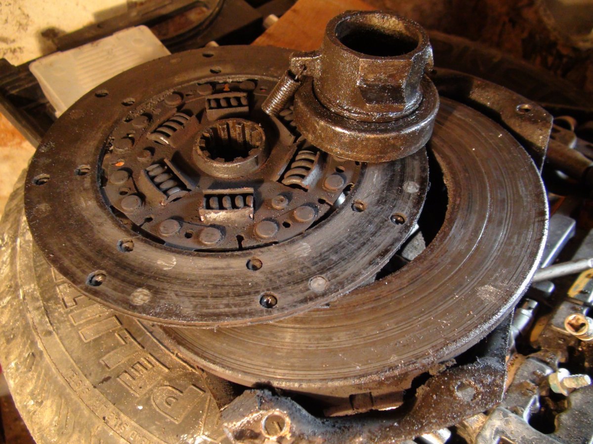

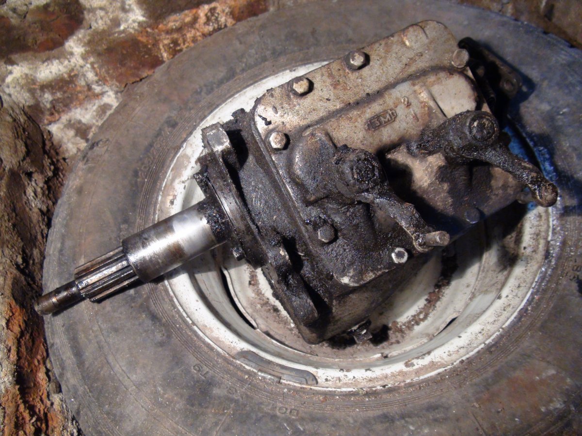

в общем я все таки собралась с духом и махнула вчера кардан,коробку и сцепу))) Милка -- героиня! диск изношен , регулировочные вкручены на всю. а она красотка проехала и до тулы и до рейсвея и на рейсвее еще жару дала))) честно скажу -- всё делала сама, скинула коробку на подставленный под нее ящик,а оттуда уже принимал ее мой помощник -- оказалось что всё и правда очень даже просто,единственное в чем была заминка -- снять кожух сцепления, я боялась его помять и вытащила еле еле, еще я побоялась замять поддон картера двс и не стала его домкратить и поэтому корзину вынимала так словно роды принимала, это потом уже мне Серега сказал что ничего ему не будет.
вчера объехали обнинск и до ермолино доехали ,я вся чумазая ,но подшипник нашли в магазине "ГАЗ. ДЕТАЛИ МАШИН")))
600руб подшипник +30руб пластинка для пружинки и сама пружинка рублей 10

Корзина новая или старая?
