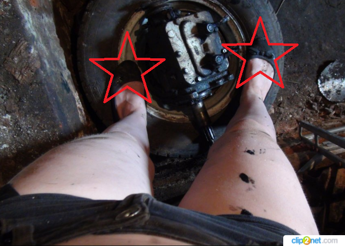

сегодня продолжался бой. Серега пришел на помощь очень вовремя, и когда мы ставили коробку ,когда я видела как с него льется пот, и как тяжело поднимать эту чугунную паразитину, я поняла -- сама бы я это не сделала. Вся проблема была в том что у меня не было центровочного вала . Поставить коробку удалось с 4ого раза. Перед этим поменяли опорный подшипник первичного вала в колене, Серега для этого даже съемник хитрый смастерил)))
Долго пришлось помучиться с лапкой ,во первых потому что коекак влез ключ на 19 для откручивания опоры, вернее почему то прокручивалось будто ключ большего размера,во вторых мы уже обессилили и отодвинуть муфту было сложно, сейчас я лапку вставила,закрутила опору но лапка не легла углублением на опору так как я видимо сильно утопила ее. Сейчас корзина не прикручена, на коробке накручена одана правая гайка что бы после прикручивания корзины отодвинуть кпп и одеть левые гайки, еще надо закрутить шланг подачи смазки из масленки,что тоже не удавалось так как муфта вертелась как сопля, но теперь лапка на месте думаю будет проще.
Меня как обычно за уши вынули из ямы в час ночи (что возмутительно рано для меня) , если бы не этот факт -- к утру Милка бы уже выехала из гаража радостная и довольная...а в ремонтной яме нашли бы мой хладйны труп весь в солидоле, истощенный и обезвоженный ,с зажатым в руке ключом на 17:D:D:D

после того как Серега помог мне поставить кпп он заставил меня покинуть гараж. На следующий день я приперлась туда одна, стала все прикручивать на место (коробку, вилку и тд) потом стала ставить привод шток от привода педали сцепления, но сколько бы максимально я не закручивала шток , выжимной оставался в постоянном зацеплении с лапами, а сцепление не включалось. Тогда я решилась на отчаянный шаг -- снять коробку повторно, закрутить до конца регулировочные винты на лапах сцепления. Отчаянный потому что в этот вечер я была совсем одна в гараже,и физической помощи ждать было не откуда и если бы я случайно уронила кпп даже банально на доску подставленную под машиной -- я бы ее на домкат не втащила бы, я конечно водила жигули и может выгляжу как качок,но это было давно и неправда.
Так вот я под кпп подставила домкрат и аккуратно отодвинула ее назад, не снимая корзины с диском я пометила первоночальное положение регболтов и каждый повернула на 2 оборота (больше уже не получилось бы), поставила обратно кпп (гордости не было предела!).
Между лапами и выжимным зазор так и не появился, сцепление вроде включилось,но я могла сэмитировать пробуксовку всего лишь применив свой вес, а что уж говорить о массе авто и то что это два раза тронулся и всё.

Собрав волю в кулак, уже чувствуя что со мной что то не то( все начало ломить, голова чугунная и тяжелее кпп), лезу под машину, за 15-20 минут повторно снимаю коробку и сцепление. Беру оба комплекта -- старый рабочий и говнокоплект с симферополя. Еду в магаз в Ермолино, я там только второй раз ,но мужики уже с интересом ждут чего я достану из пакета)))
Новая лепестковая корзина 406ая подходит по креплениям,но нужен диск большего диаметра (такой диск кстати я нашла у себя в запаснике), стоимость корзины 3000р (а я нищеброд), тут возникает мысль поставить старую корзину ведь она работала исправно, диск стоит 1300р (ну это еще ладно), решаем заехать на металлобазу для поиска вала (ДА! первый раз мы с Серегой вынуждены были ставить кпп на НЕОТЦЕНТРОВАННОЙ сцепе,потому что во всем гск не нашлось подходящей балванки!), по дороге до металлобазы я начинаю вспоминать все тяготы съема и установки кпп и понимаю что лапки надо будет регулировать в итоге... в общем помимо вала на той же металлобазе я нахожу замечательную лепестковую корзину (300р!!!) под мой новый диск, который оказался по чеку как "Диск сцепления Победа" и это не название фирмы изготовителя,а ДИСК ДЛЯ ПОБЕДЫ!
Всё бы ничего если бы новая корзина не была такой "глухой", понять куда ты тыкаешь коробку вообще невозможно.
Благо дело, что когда я снимала коробку в третий раз я под нее сколотила из досочек подставку, что бы она не колтыхалась, сориентироваться мне помогли шпильки крепления кпп . Сил уже не оставалось совсем, я чувствовала что у меня поднимается температура, голова кружится, а кпп еще не на месте. Приехали ребята. Рома стал пыряться залезть в яму, я его заверила что теперь я дойду до финиша одна и провались оно все пропадом ,но я это сделаю!
Каждые десять минут он забегал в гараж и спрашивал "Ну что там?". и вот коробка сдвинулась вперед! ПОПАЛА! ВАШУ МАТЬ! я заорала истошным воплем просто АААААААААААААА! и упала без сил на колесо ,на то самое на котором рыдала сутки назад. Рома в летел в гараж с воплями "Сань?! что случилось?! Ты жива?! что такое?!"
С дна ямы я еле промямлила "Поставила..."
На последнем издыхании, сжимая зубы и периодически опускаясь на колесо передохнуть,я все таки все поставила на место, остался кардан, акб и подгонка,но уже сейчас я выставила все зазоры и проверила работу от педали...
