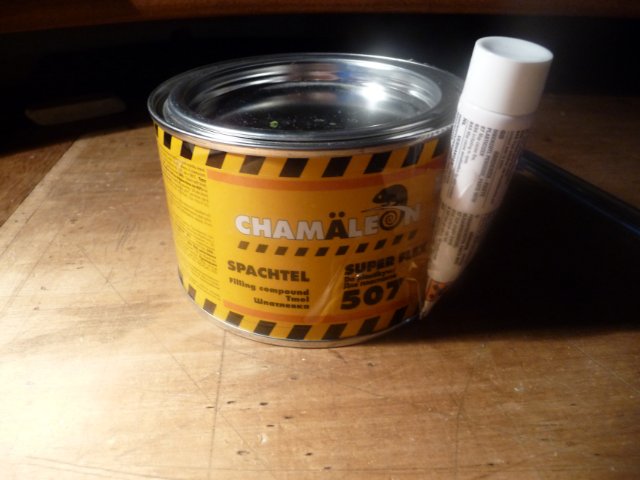

Озадачу вас товарищи:
Купил шпатлевку для пластика("Хамелеон 507), написано полиэфирная. Вопрос вот в чем: пойдет ли она для заделки трещин в пластике победовского руля? И какая марка пластика использовалась для изготовления рулей? Просто на шпатлевке указано несколько типов пластмасс, с которыми она не сочетается.

Эта шпаклёвка вообще то для бамперов и прочей пластиковой чешуи предназначена. Отличается повышеной гибкостью. Но при этом понижена твёрдость. Так что для руля вряд ли пойдёт. Там надо эпоксидкой пользоваться.... :D А на чистовую отделку лучше всего с алюминиевым наполнителем, она самая твёрдая...

Спасибо, кажись лоханулся я... :(

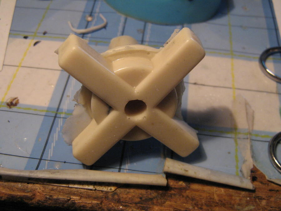

А почему это эпоксидка для ручек не пойдёт?
С 2007 года (как только появился дублирующий силикон) клепаю ручки для радиоаппаратуры. У некоторых усилие будь здоров, эпоксидка (особенно с алюм. опилками) выдерживает все испытания.
одно дело ручка с жесткой каркасной формой, другое - пространственное тело, плоское, склонное к деформации и короблению. Победовский иконостас весьма сложен и капризен, накладка на приборы тоже не простая деталь. А ручки на приемник - да, вполне.

Спасибо. А как насчет руля? Идея такова - сделать силиконовую форму по идеальному рулю и положив в нее каркас без пластика залить эпоксидкой.Обод руля должен обеспечить достаточную жесткость.
Так арматуру можно использовать :?
Бессмысленный расход силикона. ИМХО
1. Даже если удастся сделать форму то силикон весьма мягок и ровно расположить руль не получится
2. Такое литьё должно изготовляться в вакууме, иначе на верхней поверхности будет множество пузырей. Если для ручек пойдёт обычный школьный колокол, то тут установка уже по-круче
