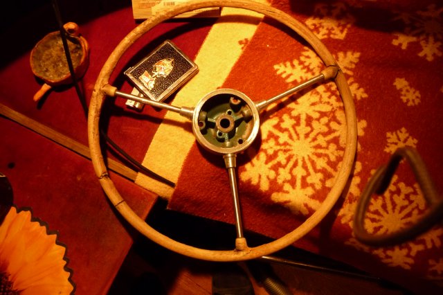

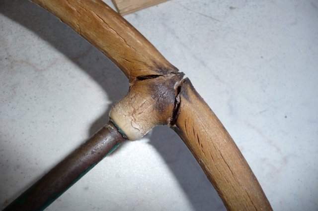

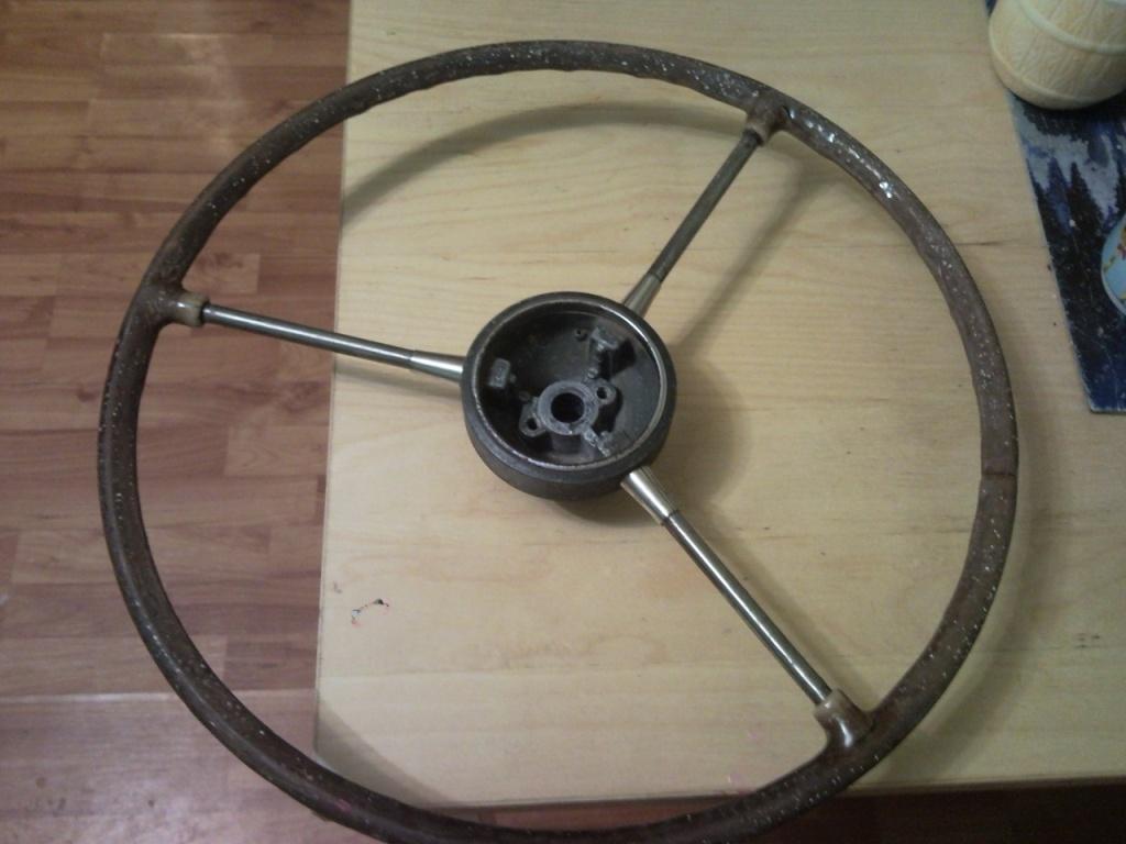

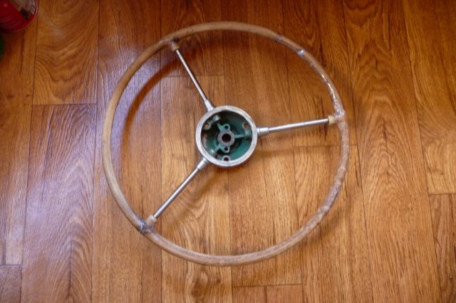

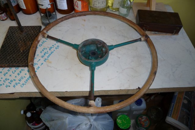

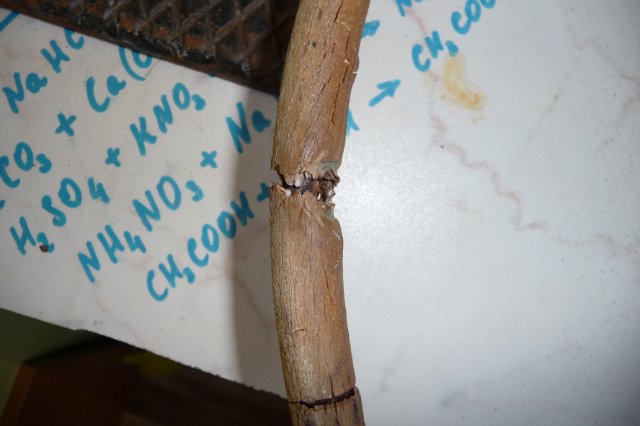

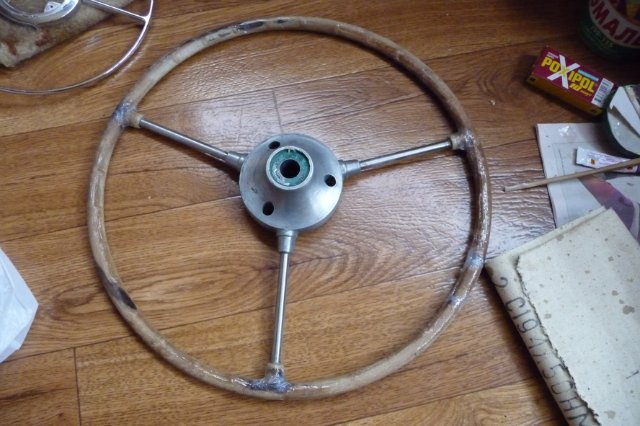

Во вторник мной был куплен руль от третьей серии.(Спасибо АлексеюРИО) с целью восстановления. Возник вопрос - какого цвета на самом деле были рули, просто видел цвета слоновой кости, коричневый и серый. И еще - какого диаметра должен быть обод? Пластик на руле сохранился, весь усох, но держится крепко(проверял ударив по рулю молотком). В плане
1. сошкурить краску и выступающие части пластика.
2. Замазать дыры и трещины поксиполом.
3. Отшкурить
4. Покрасить руль в родной цвет эпокидкой, предварительно смешав ее с краской нужного цвета.
Вот фото:
Вверху - это как руль выглядел до, внизу как после, трещины не все замазал т. к. поксипол неожиданно кончился...
И еще - чем покрыть спицы руля, ведь я так и не понял чем они были покрыты изначально - под зеленой краской ничего не было :?:

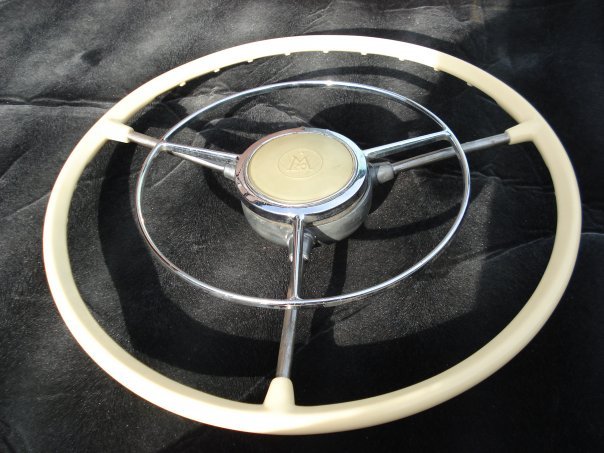

Цвет обода руля совпадал с цветом пластика облицовки торпеды и пластика ручек. Цвета были те, что ты перечислил + синий.
Цвет ступицы и спиц руля совпадал с цветом кузова автомобиля.
Строгой взаимосвязи между цветом кузова и цветом пластика обычно не было, ставили то что есть в данный момент на складе, хотя некоторых традиций придерживались. Например, у темно-зеленых машин второй серии пластик обычно серый.
Если руль делается для себя, то стоит отложить окончательную покраску до тех времен, когда определишься с цветом автомобиля и пластика на нем. Если хочется восстановить оригинальный цвет обода -- то именно этот руль был цвета слоновой кости, это видно на сохранившихся участках.

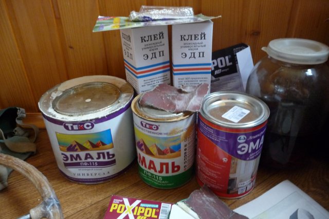

А я думал, что зеленым его намазали, потому что хромировка слезла...Обод сделаю слоновой кости, для этого куплю еще белую краску. Спицы наверное покрашу серебрянкой, так на мой взгляд красивее.

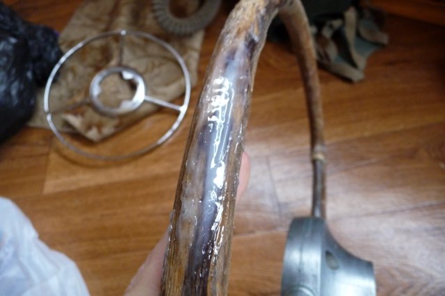

У меня чуть получше состаяние пластика на руле было. Залил эпоксидкой все трещины, гладенький такой блестящий получился. потом прошкурил. Сейчас в раздумьях, либо красить, либо кожей обшивать. Посмотрю как у тебя получиться, потом решу. успехов.

Эпоксидка нормально заделывает? Просто Поксипол, зараза, дорогой! И еще использовал ли наполнитель , или просто эпоксидкой заливал?

Эпоксидка хорошо, но так оставлять нельзя, чем то перекрывать надо чтобы вид презентабельнй был

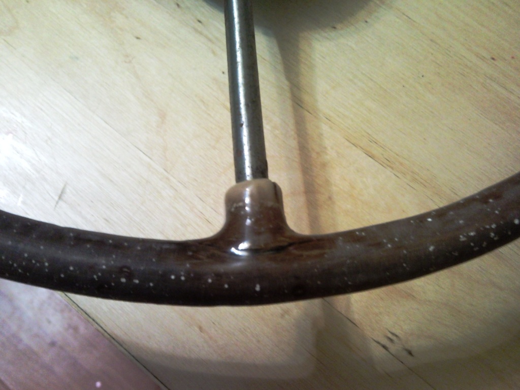

Хорошо выглядит!А точки наверно если зашкурить пропадут.
Чем покрывал?( щетка , кисть или еще чем?)

Спасибо.

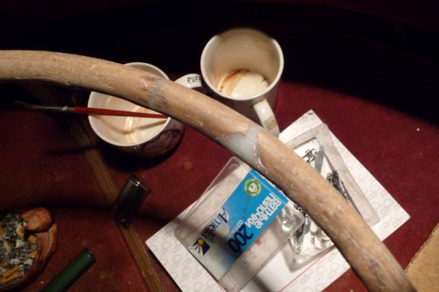

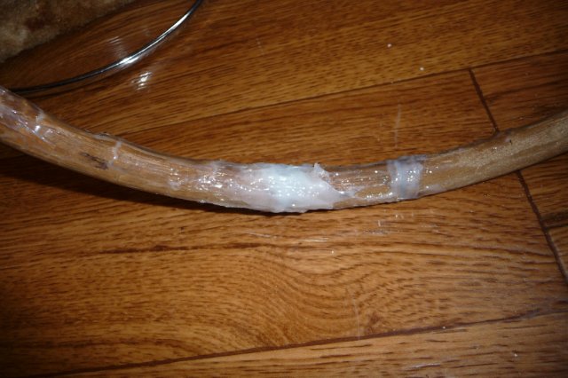

Просто почти закончил замазывать главную дыру, готовлюсь к первому слою.

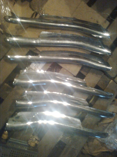

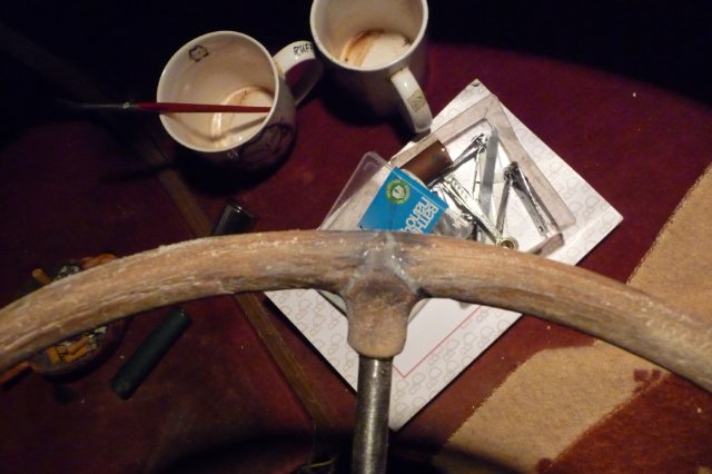

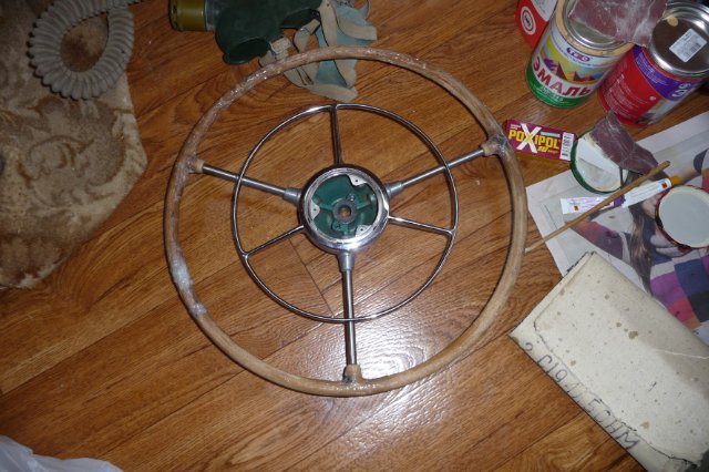

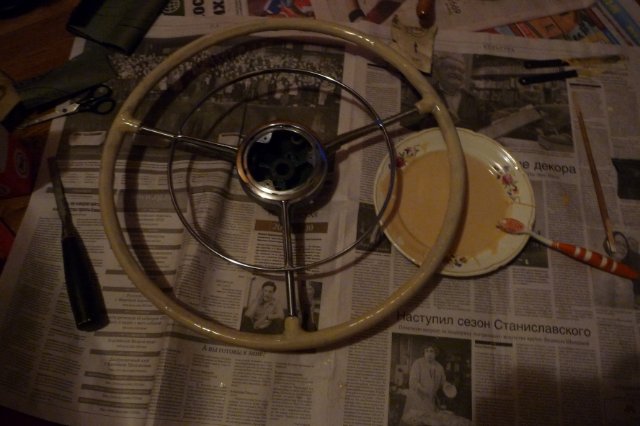

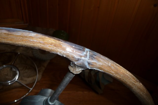

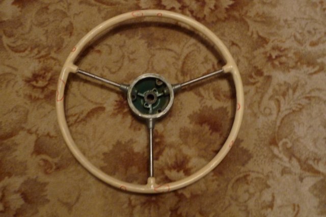

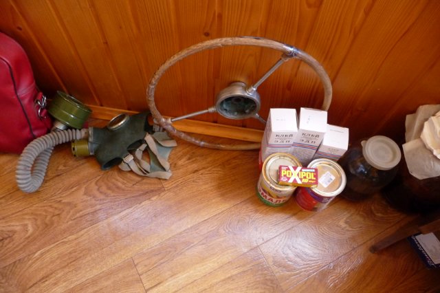

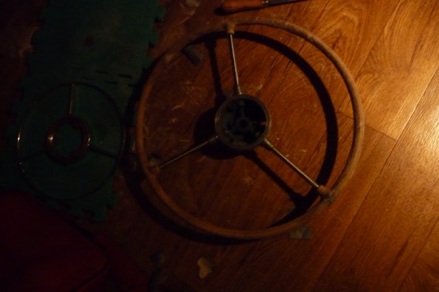

Восстановление продолжается, прикупил кольцо(спасибо KREST`у)
Все большие трещины замазаны поксиполом. Руль зашкурен. Готовлюсь к покрытию эпоксидкой.
Небольшой фотоотчет:

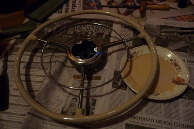

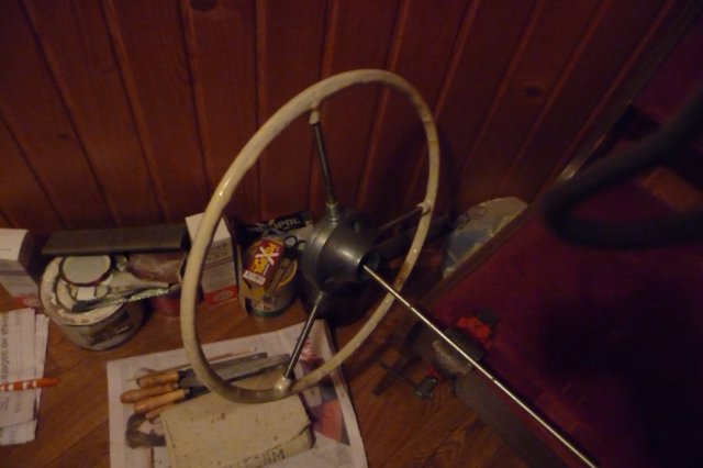

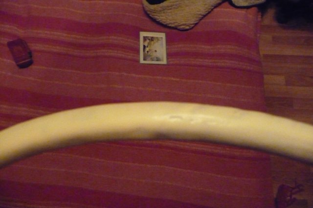

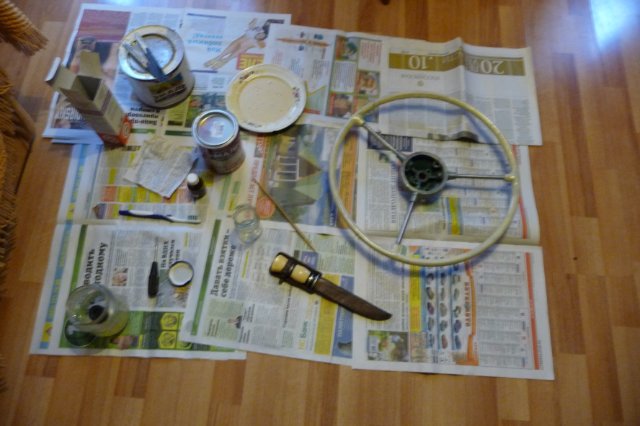

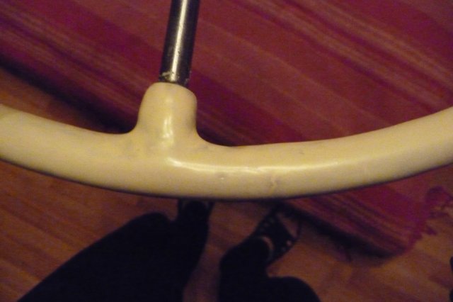

Вечером покрасил руль.
Только за цвет тапками не кидайтесь :D Смешивал в соответствии с сохранившейся частью родного пластика, но из-за того, что слой тонкий - цвет получился светлее. В плане еще два слоя.
Красил старой зубной щеткой :D
И еще, вопрос знатокам: Как должно располагатся кольцо на руле? На нем есть фиговинка, вроде выступа, так он должен вверх смотреть или вниз?
Спасибо

Кольцо лежит так, что его спицы перекрывают спицы руля. Если мне память не изменяет, такое взаимное положения руля и кольца только одно. Выступ при этом смотрит вверх.

Цвет очень похож на натуральный, хотя по фоткам плохо видно.
Проделанная работа порадовала, молодца!!!
Если чего будет надо, обращайтесь, сделаю хорошую скидку. :D

Спасибо :D

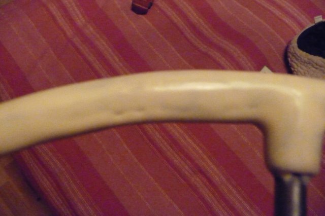

Только вот пузырьки... Пока не придумал как от них избавляться. Впереди еще два слоя.
Краска алкидная "песочная" + "белая" 1 к 5 примерно.

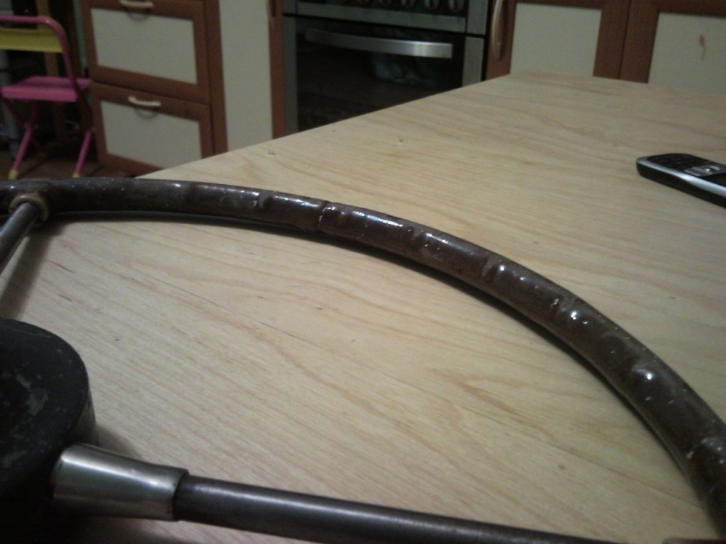

Небольшой фотоотчет.
Дело стало продвигаться медленее, ибо сессия на носу :shock:
В данный момент нанесен третий слой, и скорее он не будет последним, так как все черные пятна закрасить не удалось :(
На фото кажется, что руль как новый, на самом деле все гораздо печальнее :D
Подготовка к нанесению второго слоя
Вот так выглядит руль после двух слоев
Дефектовка пере нанесением третьего слоя

Сегодня покрасил третий слой. Результатом не очень доволен т. к. эпоксидка легла не очень ровно :( Буду стараться.
Кстати пришла в голову мысль - попробовать изготовить методом литья внутрисалонные ручки из той же эпоксидки. Кто-нибудь подобное делал?
