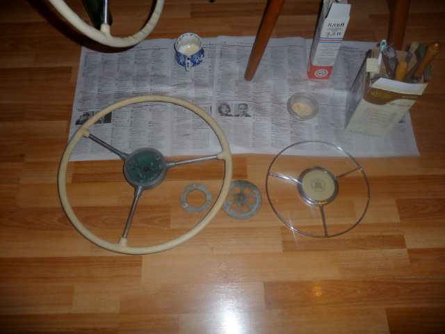

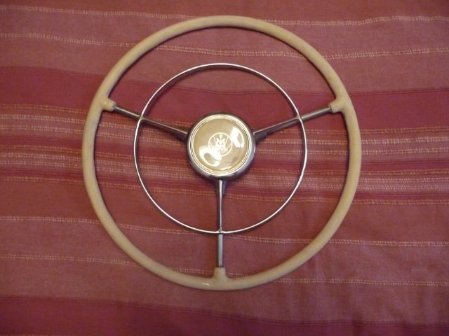

Последний слой отложен до того момента покупки автомобиля. Сейчас Руль выглядит вот так:
Спасибо АлексеюРИО за кнопку сигнала :D

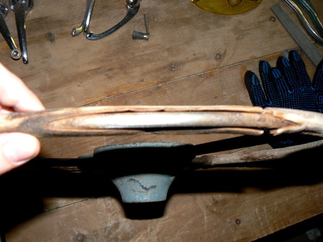

Я так понимаю, этот вспучившийся кусок пластика только удалять? Вопрос: как в таком случае заделывать эту "дыру"? Эпоксидкой заливать? Или с чем-то комбинировать?

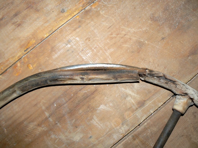

Блин, советов умных не дождался, а потому поступил по своему разумению... Вспучившийся кусок удалил (оголившийся стальной обод похоже придется все-таки заливать эпоксидкой), крупные дыры залепил холодной сваркой (пара мест вызвала сомнения, но завтра станет видно - сработало или нет), более мелкие трещины залил эпоксидным клеем... В общем, эксперименты продолжаются! :)

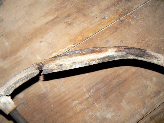

До руля пока не добрался но проблема тоже такая . вобще думал нагревом начиная с воды кончая феном поставить родной пластик на основу ну а после все равно эпоксидка ?

Я сначала пытался при помощи фена исправить ситуацию со вспучившимся пластиком, но в итоге все-же удалил этот кусок... Может, у меня просто руки кривые? :lol:

Ну да в тех старых пластиках много наполнителя .возможно больше греть надо если терять нечего как будет время займусь .

Будет интересно узнать результат. Свой пластик я грел достаточно долго и он даже стал немного податливым, однако при этом от фена он пострадал достаточно сильно. Вот сейчас размышляю, мне ведь один фиг его потом зашкуривать и красить бы пришлось, так может стоило довести эксперимент до конца, а не вырезать такой здоровый кусок? :?

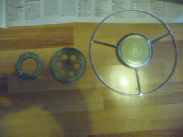

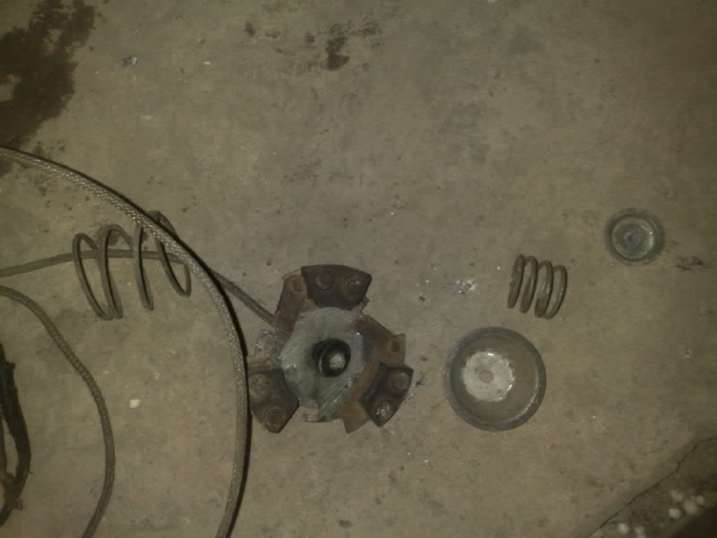

Товарищи, подсказите пожалуйста, из каких частей состоят "внутренности" кнопки сигнала? На фото, то что у меня есть (большое спасибо АлексеюРио за эти две детали), что еще не хватает? Судя по всему нужны еще пружина(пружины), контакты и винты. У кого-нибудь есть фото? Заранее спасибо
P. S. Schadel, Голый обод попробуй обмотать стеклотканью, пропитанной эпоксидкой, затем шпаклевкой(тоже эпоксидной)

У меня есть потраха от сигнала снятые , вечером посмотрю и сфоткаю .

На последнем фото до комплекта не хватает пружины и 3 пластиковых втулок ну и провод с контактной пластиной

Спасибо за совет, жаль что он немножко запоздал... Думал об этом, но поскольку стеклоткань под руку не попала, в итоге просто обработал металлический обод и наложил шпаклевку эпоксидную... Сидит как влитая. Пока что...

Мага 804, спасибо, жду.
Оказывается не все так плохо :D , осталось найти пружину и втулки.

Сегодня не успел , завтра точно сделаю .
на фото покоцанные потроха второй серии

Я знаю что Покоцанные , просто чтоб Андрей знал что не хватает у него .
но он то просил от третьей, абсолютно разные конструкции
