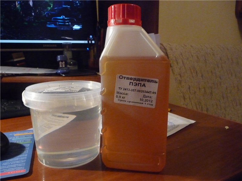

Всем, кого накололи производители эпоксидки рекомендую:
В Ростовской\Дзержинской эпоксидке отстойный овердитель, то ли он просрочен, то ли просто там какое-то Г**** налито, а вот смола вполне ничего, при смешивании с отвердителем, что на фото все отверждается как положено.
Продают эту чудо жидкость вот здеся: http://rushim.ru/index.php?cat=1308
