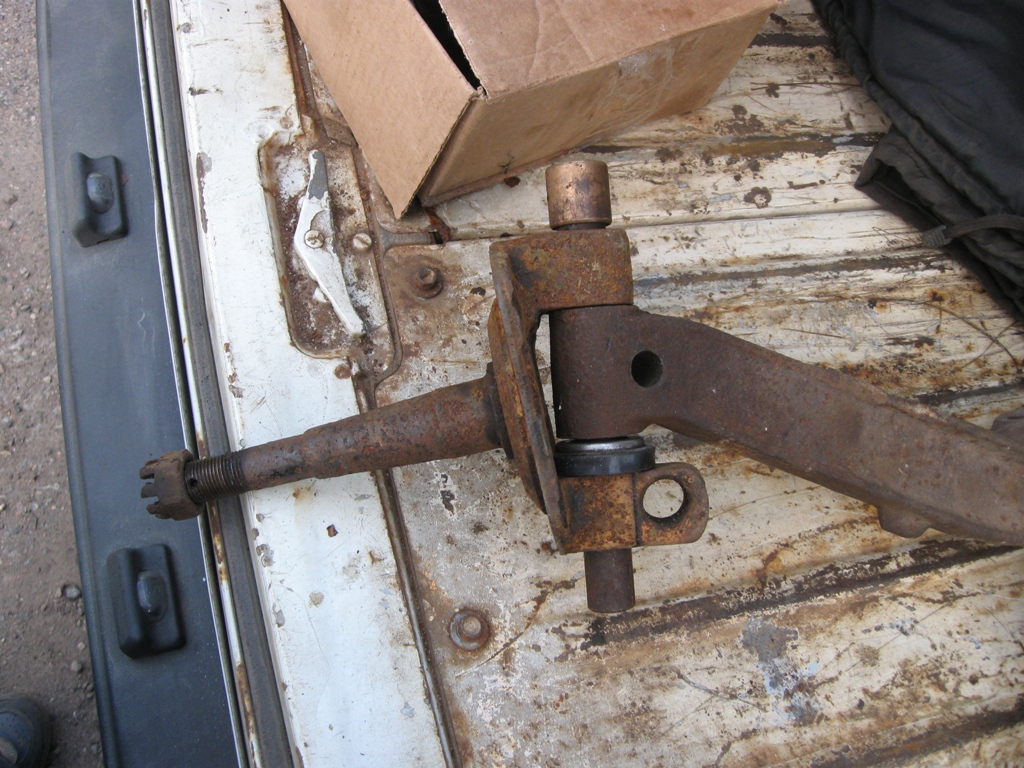

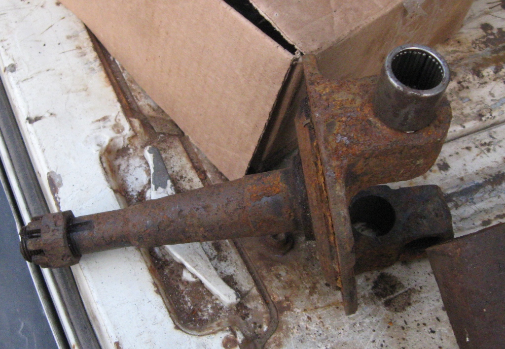

И так, продолжу!
Диаметр шкворня - 20 мм, то есть совпадает с диаметром шкворня от 24-ой "Волги". Думаю, что от неё же можно использовать и упорный подшипник.
Так же возникла шальная мысль, а не использовать ли игольчатые подшипники от 24-ки вместо родных втулок. По наружному диаметру подшипник чуть больше отверстия в кулаке под втулку. ЗА- может быть чуть легче будет руль, если вдруг когда-нибудь придётся перебирать мост вторично, то достаточно только поменять подшипник... ПРОТИВ - отступление от аутентичности, ослабление кулака... :( :roll:

Ставь подшипники и не парься.... половина проблем сразу решается. :D А с посадочным местом моё мнение такое,что протачивать,потом на горячую садить втулки и протачивать в размер. Торец втулки прихватить сваркой,чтоб не провернуло...Ну или плазменное напыление. В 90е распредвалы от иномарок напыляли,до 1мм можно. И вроде ходили нормально. Правда сейчас с развалом промышленности,установку поискать придётся... :(

По поводу втулок - диаметры и так не большие, так что напыление лучше, тем более что Философ адресок даёт, за что ему огромное СПАСИБО!

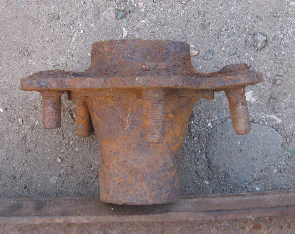

Ну со ступицами всё более-менее понятно! Пескоструятся, греются и выправляются кривые уши, выбиваются старые и запрессовываются новые обоймы подшипников (которые ещё то же нужно подобрать :D ), восстанавливается резьба под колпачок, если требуется, восстанавливаются отверстия под шпильки. Родные шпильки были дюймовые. Есть два варианта: либо разориться и заказать дюймовые шпильки и колёсные гайки из Америки (всё равно придётся что-то заказывать, например те же колпачки ступиц), либо поставить "Волговские" :(
