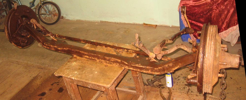

Все имеющиеся детали требуют восстановительных работ в большей или в меньшей степени. Часть деталей была бы с чистой совестью выброшена, но заменить их просто нечем... Так что придётся восстанавливать. Есть сомнения по поводу методов восстановления некоторых деталей. Интересно ваше мнение. Вопросов много, всё сразу написать не смогу...

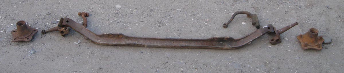

5 459
1 158

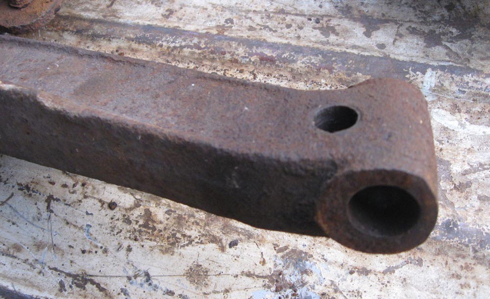

Балка переднего моста.
Отверстия под шкворень увеличены с 20 до 22 мм. Их необходимо завтуливать. Достаточна ли толщина стенки втулки 1 мм?

думаю что недостаточна.

ты меня опередил с советом, сперва попробовать сделать 1 мм втулку , я думаю не чего не рассыпется ты же не в ралли на ней участвовать будешь, если что расточишь потом.
А растачивать под больший диаметр? Там балочка станет тонкой...? :cry:

and6947 сказал(а):
чисто гипотетически , а что если под нужные тебе шкворни сделать втулки с резьбой типо как на свечи делают выточить у токаря
не пойдет-в резьбе всегда есть люфт,кроме конической конечно,да и всеравно стенка у втулки будет слабовата если резба на 24...лучше расточить отверстие до 23мм и сделать втулку с толщиной стенки гдето 4-5мм,естественно она должна садиться с большим натягом.запрессовать и потом сделать отверстие нужного диаметра

and6947 сказал(а):
запрессовать в нагретую чтоб вообще намертво
само собой разумеется,только с нагревом не переусердствовать,не до красна

барабашка сказал(а):
Ну расточить до 23 есть смысл в любом случае - старые отверстия могут быть разбиты. Думал, что на разворачивание отверстий после запресовки нужно оставить не более 0.5 мм на сторону, ну собственно можно и по 2-3. Тогда нужно искать где можно расточить балку :D
зачем?можно пройти разжимной разверткой до нужного диаметра
Имею не очень удачный опыт разворачивания в ручную разжимной развёрткой... Получается не ровно и очень быстро разбивается до бОльшего диаметра... (Правда снималось довольно много металла, что не правильно). Всё равно лучше разворачивать на станке :D
барабашка
03.09.2011
1 005
Донской (Тульская область)
ну так надо сначала разжимной,а потом уже простой разверткой пройти чтоб неровности убрать
5 459
1 158
Да на 1/2 дюйма мне как-то не попадалась...

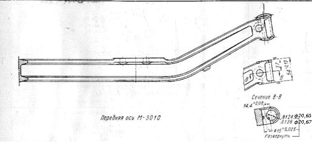

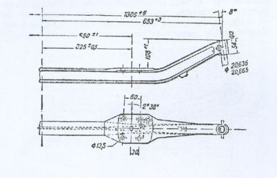

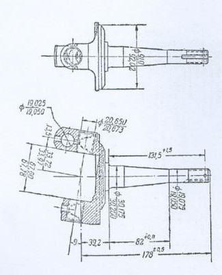

Обратимся к теории

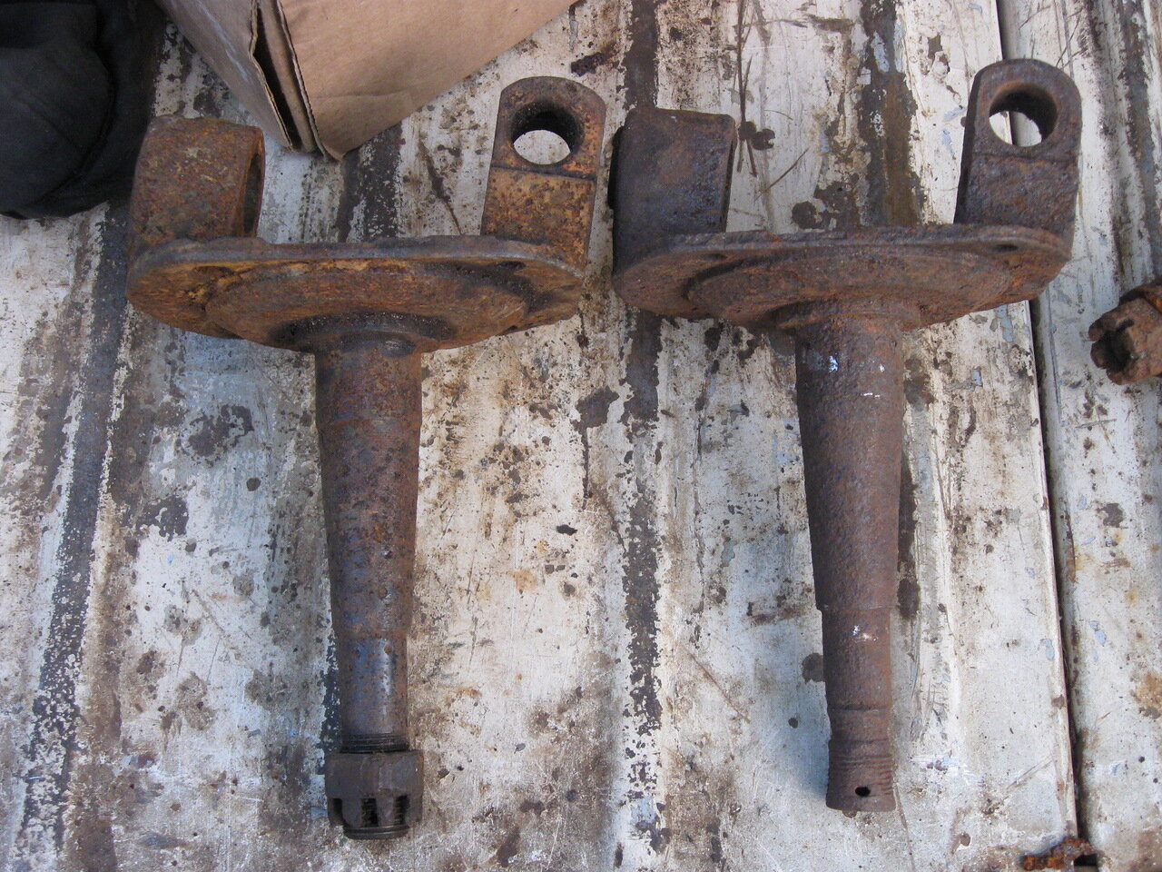

Следующий вопрос - поворотные кулаки!
Вот в таком они состоянии. Если с левым всё более менее понятно, то как восстанавливать резьбу на правом (кстати дюймовую)?
http://fotki.yandex.ru/users/ash-oldgaz/view/453075/
8 752
27 096
Лучше не восстанавливать.Зачистить остатки до самый близкий размер в сторону уменьшения и проточить метрическая резьба в большом токарном станке.И уже под эту резьбу новую гайку и все.
5 459
1 158
А как быть с посадочными местами под подшипник? Они на том кулаке сильно пострадали ещё в процессе эксплуатации и похоже, уже до войны восстанавливались хромированием (кулак найден где-то в лесах, и лежал он там со времён войны...)
