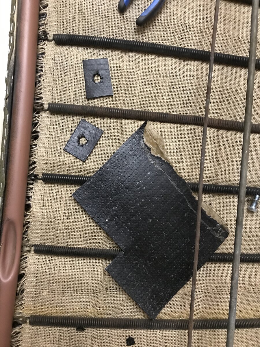

По каталогу я видел, но там визуально отверстия меньше на картинке салазок.
Спасибо Георгий, так и прикрутил.
Для регулировки, вероятно. Тоже задавался этим вопросом, не забудьте поставить картонные прокладки между каркасом и салазками.
4 497
6 996
Думаю более параллельно выставлять салазки, но прикручивая к каркасу заметил что в каркас кресла внедрены резьбовые вкладыши с буртами, подходят в впадины салазок. Подкладки сделал с бикроста.
