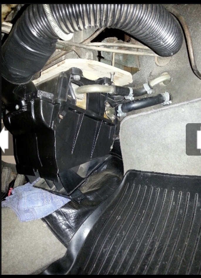

Это моя печка на фото. Когда делал не было родной печки совсем.)

Забор воздуха из салона, через отверстие вентилятора, при закрытом воздухозаборнике, и как отопление было, зимой эксплуатировал?

Выезжал не на долго из теплого бокса,один. Вроде нормально. Мое мнение нужно что то сделать с низу. Принудительный обдув в низ. Может использовать кожух печки от газ 69 или УАЗ. Там сопла в низу есть.

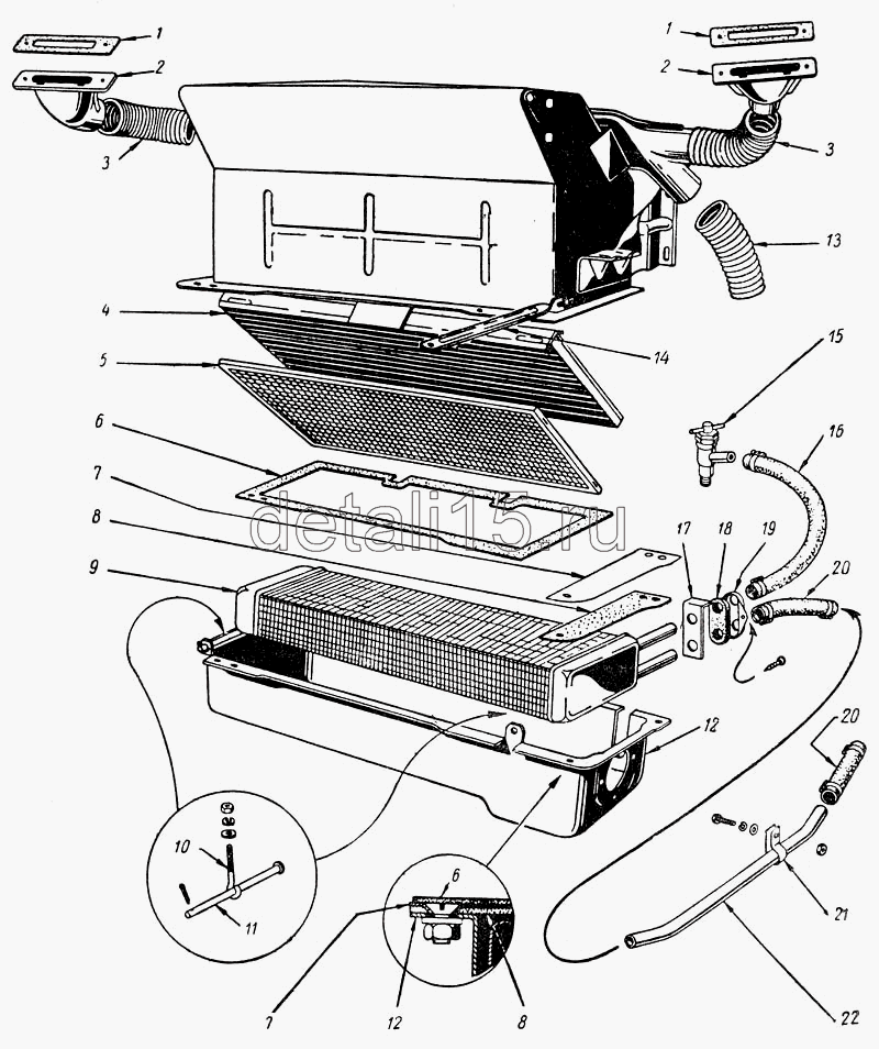

Себе ставил внутрь кожуха печки три компутерных вентилятора на 12 вольт, их не видно ваще, а дуют они вниз через радиатор в ноги. Размер четко вписывается в ширину кожуха. При этом электричества потребляют мало, на эмке у меня тоже стоит печка победовская, я для зимних бдений на сьемочной площадке внедрил ещё в систему газелевсую помпу. Теперь когда мотор заглушен, из печки циркулирующая жижа минут 30 тепло отдаёт. А без помпы печка остывает почти сразу. Мотор то просто так быстро нагретый не остынет, а иногда шум мешает звуковикам)))

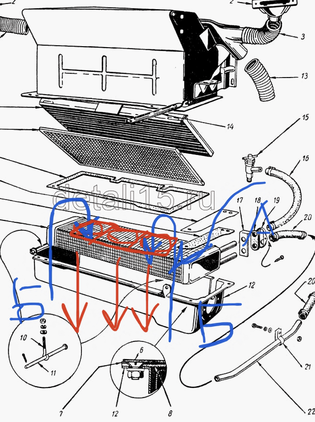

Мне кажется что путь Б более предсказуем т.к. три вентиля не перекрывают всю длину радиатора и двойной забор воздуха через радиатор добавляет шанс теплоотдачи. По пути А есть проблемка, пластины радика чтоб попасть на всас кулера, через путь А все равно прийдется спустится вниз и подняться вверх через радик к кулеру. Но тема мне нравится, эту пластину можно сделать подъёмной для вкл системы внутри салона.
Можно и встроить открывпющуюся дверку как на жигулях в сам корпус (кожух) приваренный к кузову. Сбоку или фронтально. Тогда можно при желании прокачивать больше воздуха. Но мне вполне хватило и так, даже умудрялся спать сзади в заморозки, периодически включая печку

Очень убедительно, буду пробовать, спасибо огромное!
