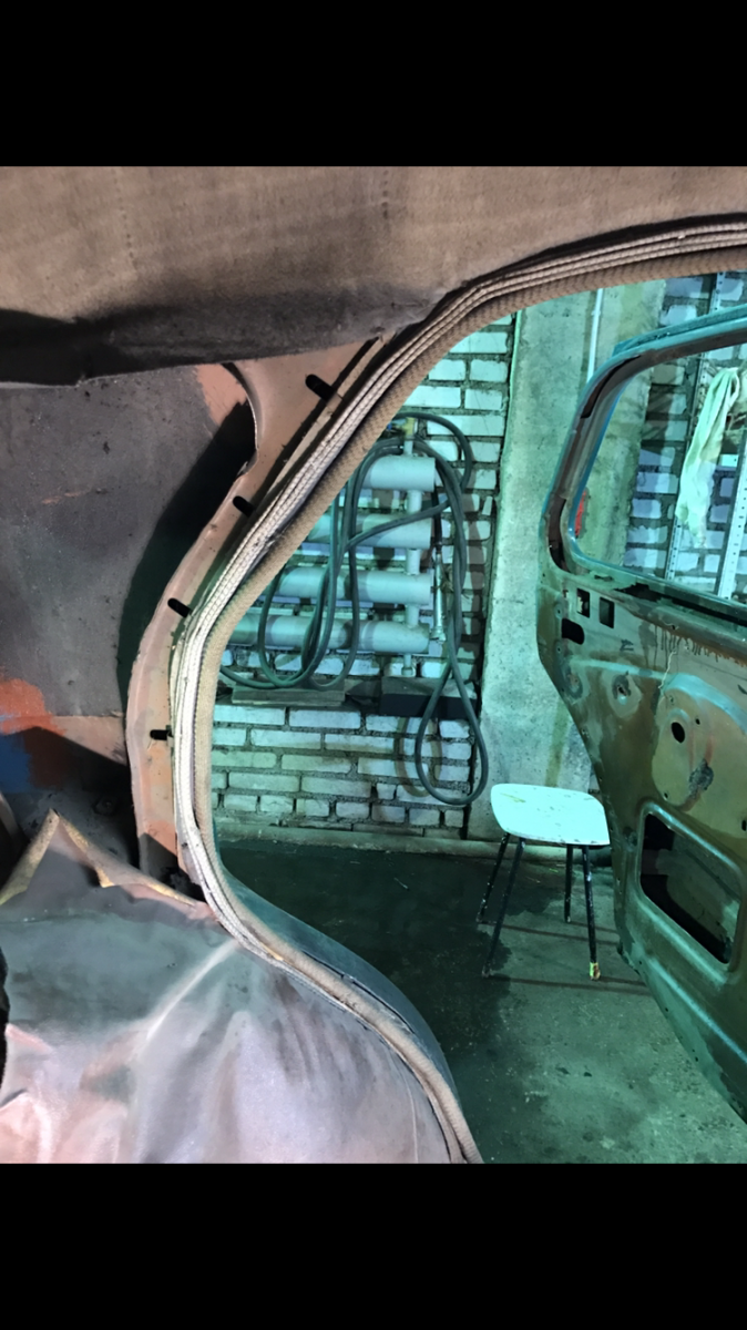

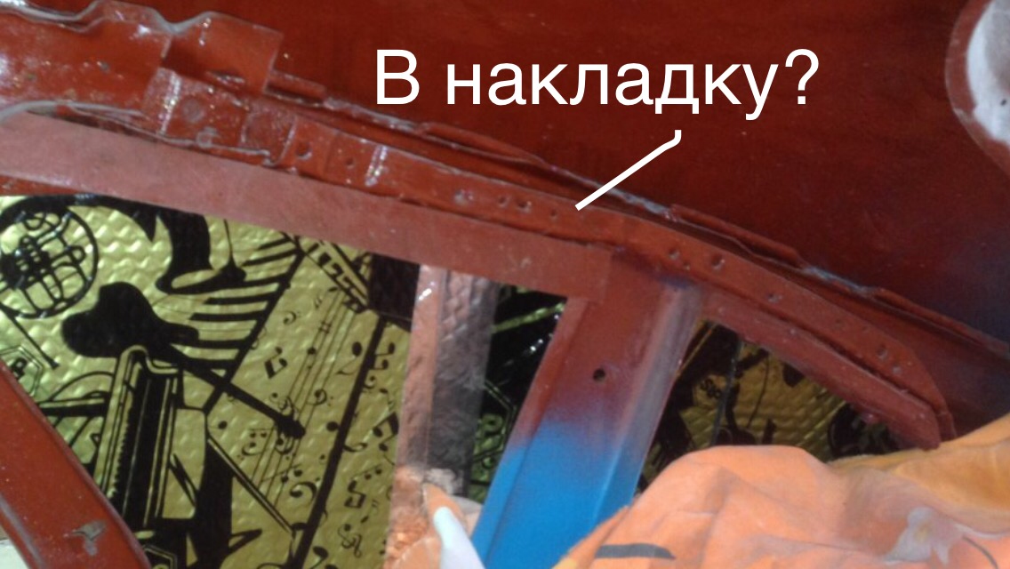

Доброго дня! Подскажите как выглядит этот узел правильно, имеется в виду крепление потолка?
Треугольники панели крепятся на клипсах в верху и подтягивает потолок, кроме клипс нужны ли винты, а низ?
Вот что мне досталось, после разборки салона все так и оставил, теперь пришло время порядок наводить, прошу помочь.

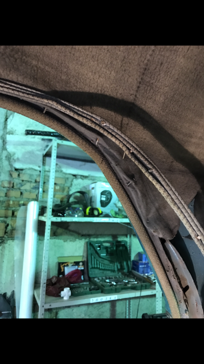

Понятно, что периметр двери закладные полосы фанера или картон толстый слоенный. А вот под полотном потолка что? К чему, чем, и где крепится?
У меня заколхоженны какието бруски и к ним потолок гвоздями маленькими прибит был, потом в натяг вставлены карты и наскрозь шурупами прикручено в метал. Думаю что неверно, т.к. На чертеже есть отметки под клипсы и в лонжероне бочины отверстия для клипс.

К чему у тебя потолок прикреплен и чем, это твой салон?

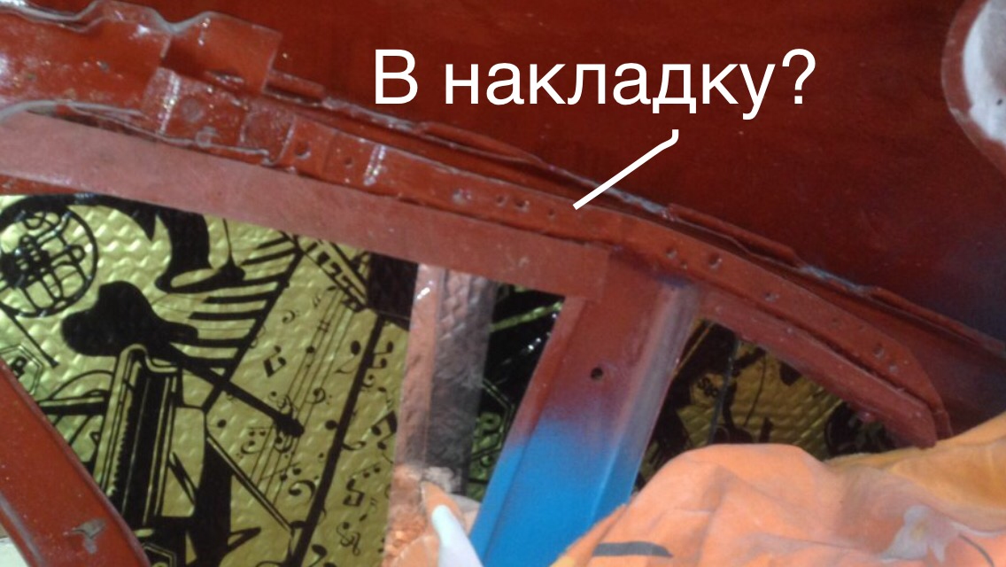

В верхней части, тоже картонная закладная нужна, к ней потолок на скобы степлера надо крепить. Потом боковушка крепится вверху на клипсы, внизу чтоб видно не было на саморез. Я так делал.

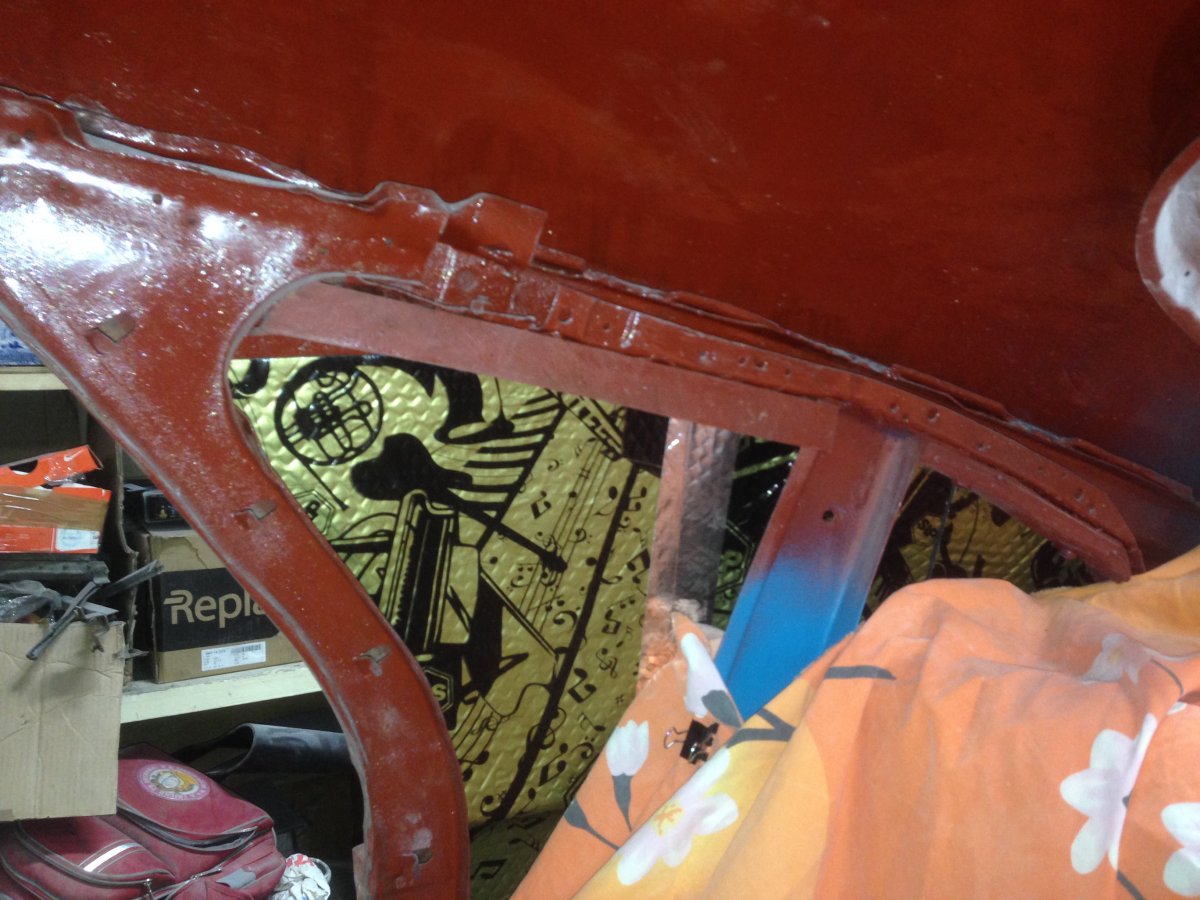

Наверное криво обьясняюсь, прошу прощения, интересует по потолку влево, в сторону заднего стекла как собирается конструкция - потолок и карта?
По фото в лево крепление потолка?
9 319
900
Да нет там ни какой закладной всё клеится клеем надёжно и потом прикрывается боковинкой.
Закладная прям на профиль шурупами (или как крепил?) и вней отверстия нужно слелать под клипсы, к закладной скобами полотно потолка и сквозь полотно потолка клипсы панели, панель в низу шурупами, потом ляжет полка и прикроет шурупы. Так?
Закладную так и крепил на саморезы, потом потолок скобами. Далее на современные, не помню от чего, клипсы панель крепил. Снизу в районе спинки сиденья на саморез панель чтоб видно не было. Тут есть пару фото, но не особо информативные https://www.drive2.ru/l/1323488/

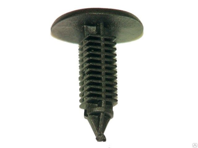

По клипсам были мысли вазовские класика с карт дверей, типа тюльпан с планкой крючком, можно поворачивать и двигать, по любому с отверстием на кузове сойдется.

Клипсы ваза.
9 319
900
пистоны москвичовские подходят хорошо.

И да, вспомнил, виновал была там полоска из кортона типа как по переметру лобового стекла. прибивалась гвоздями. Но я кажется всё просто на клей наклеял... не помню уже...

от какого мосика точно не скажу но если родные остались хоть один вот они такие же
Гуглится всякая пластиковая мелочь, в основном с шляпами. Родной нет но на фото видел)

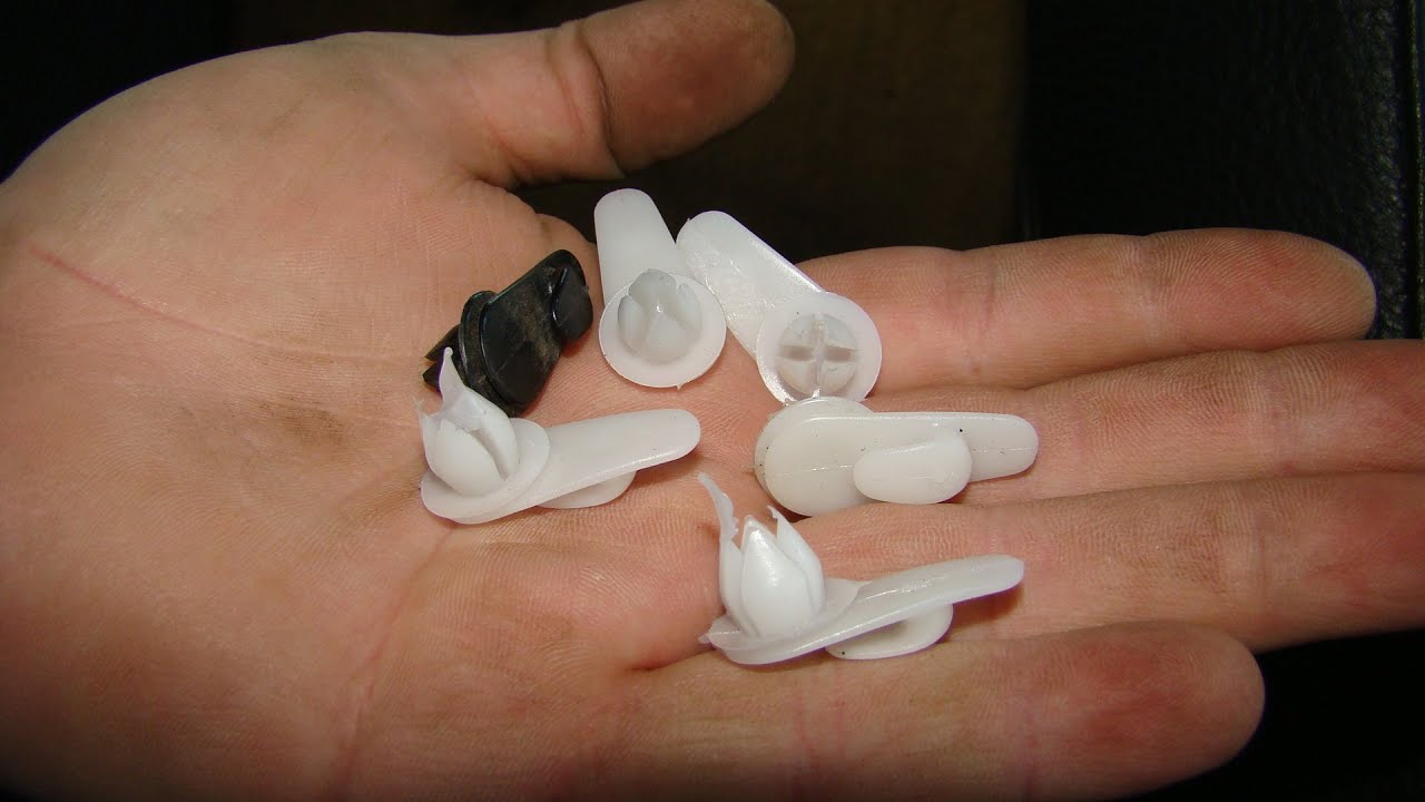

9 319
900
Реакции: Pika
3 755
4 478
ХМАО Югра
9 319
900
таких ты не купишь нигде. я ставил те что выще тепе прислал, они такие как клипсы молдингов только раза в два больше.
Реакции: Pika

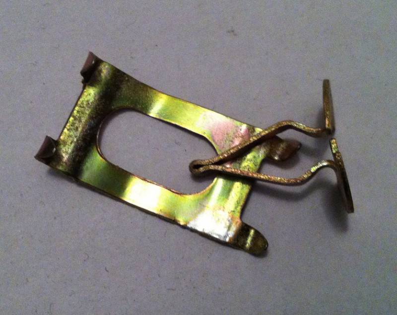

Ставрополец
08.03.2011
997
265
Ставрополь
Вспомнил, пользовался вот такими. Сначала их вставляешь снаружи, потом обшивали тканью. В отверстия попали сразу без проблем. Сам картон покупался готовым
