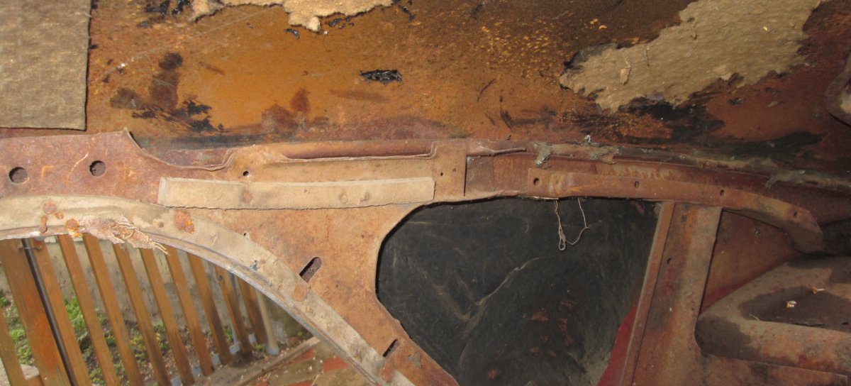

Может быть и так.У меня с трех доноров только на одной машине был второй усилитель.Тоже буду ставить так,как крыша деформированная.
4 849
9 338
Возможно второй усилитель ставили на ранние машины а потом упразднили из экономии ! У меня 57 год ни усилителя ни закладных нет .
4 475
6 913
СЭМ у меня тоже 57 года, а у твоего кузова есть эти отверстия?
4 849
9 338
Отверстия есть ! Но ни закладных ни усилителя нет .
Реакции: Pika

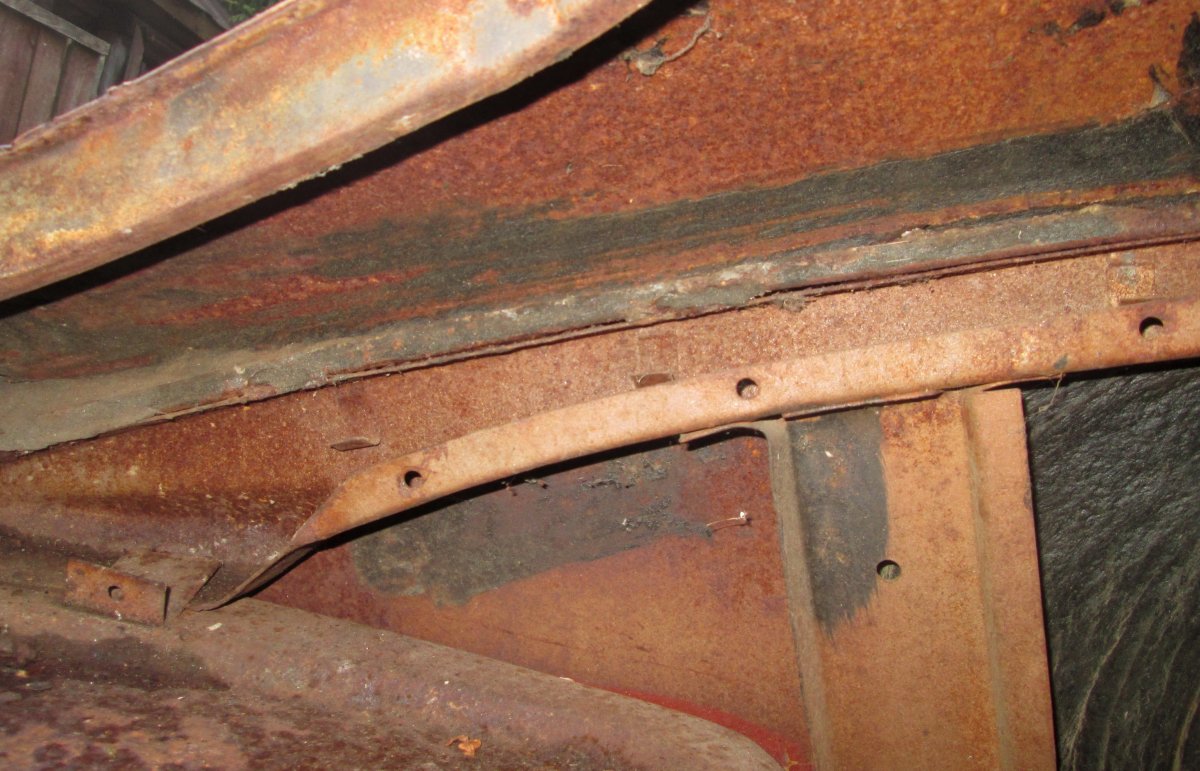

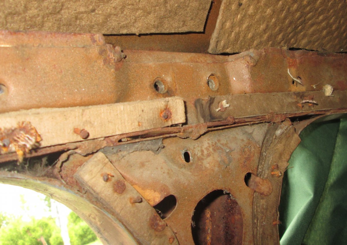

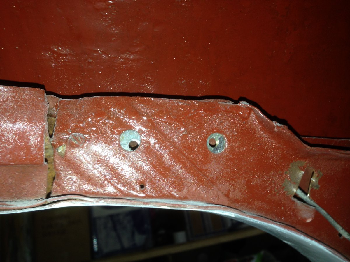

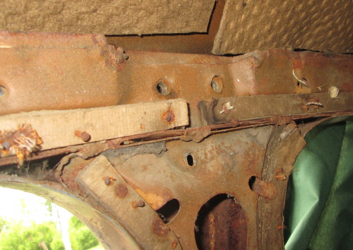

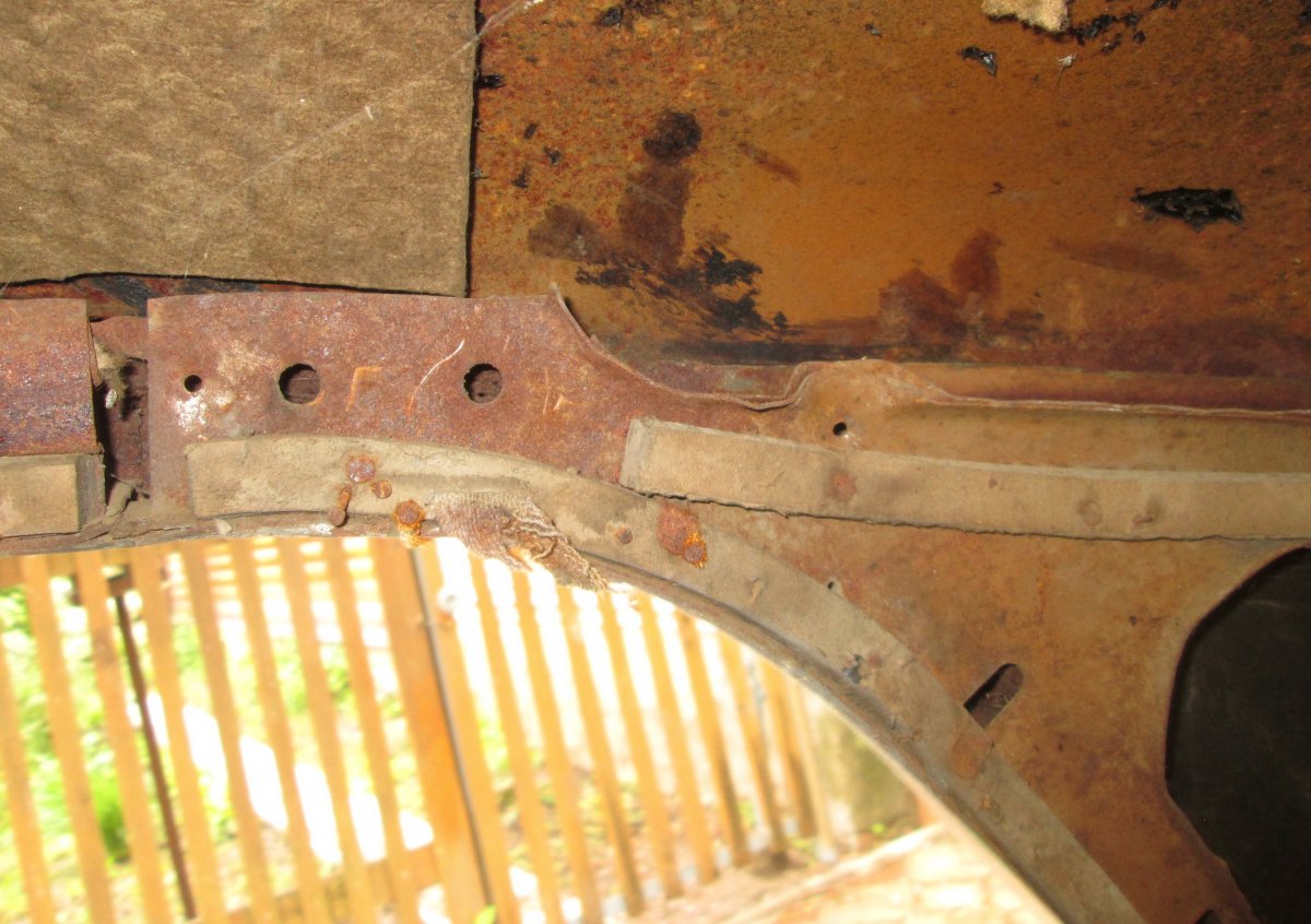

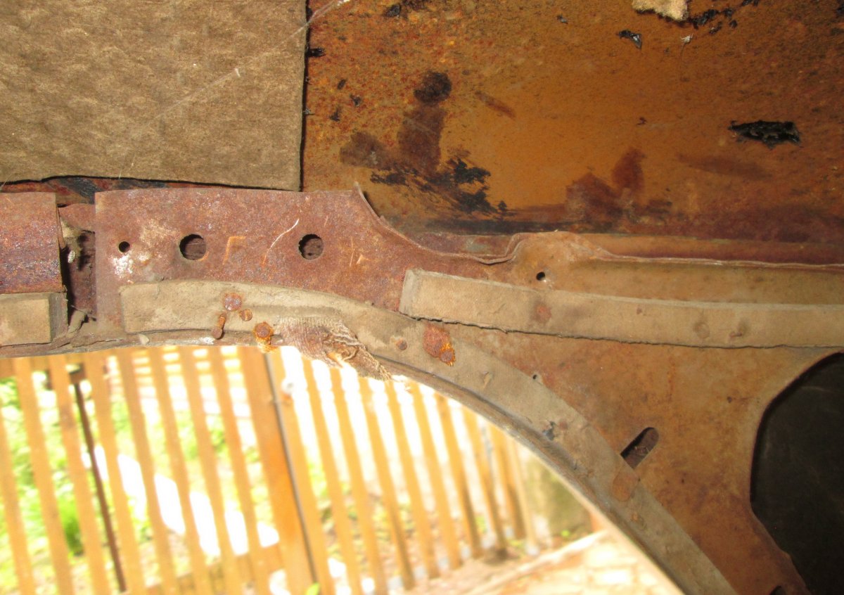

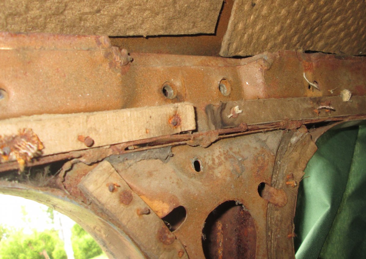

Разбирал машину 57года, потолок был оригинальный
Перекладина была только средняя, под вторую есть отверстия, но без резьбы
Сделал пару фото креплений
Реакции: ИВАН и Pika
4 475
6 913

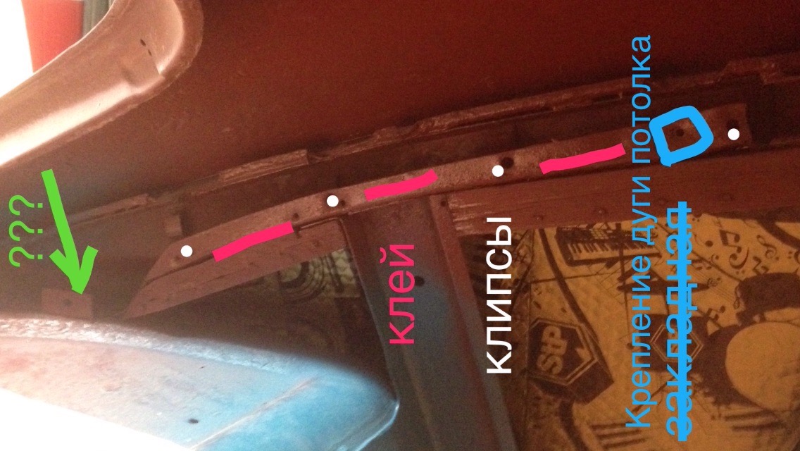

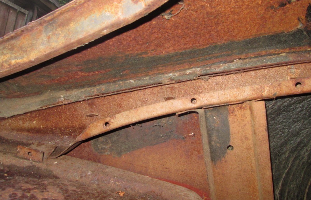

Полезные фото, а можно правее к заднему стеклу вот этот ракурс интересует закладные полоски картона для фиксации потолка и странный уголок с отверстием на полке

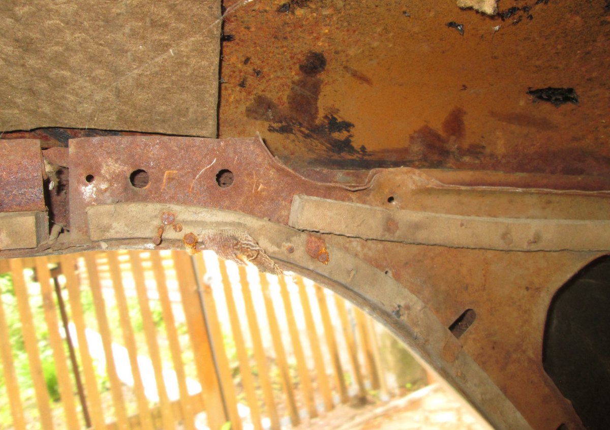

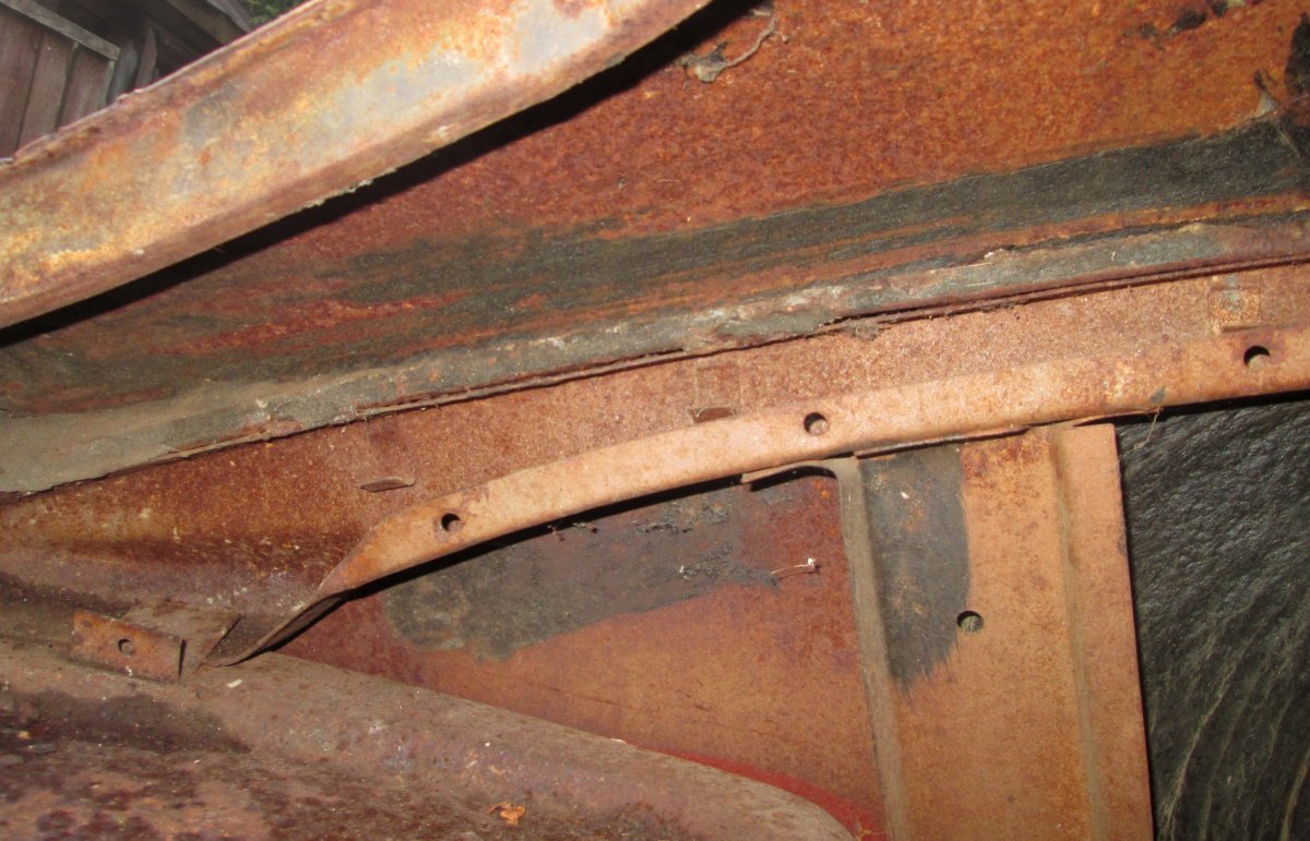

Фото сделать не проблема, но от кузова уже мало что осталось

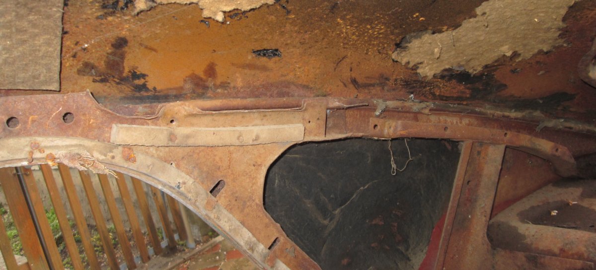

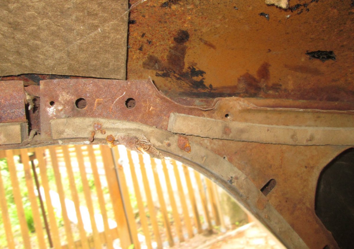

Вот например еще фото этого же места
4 475
6 913

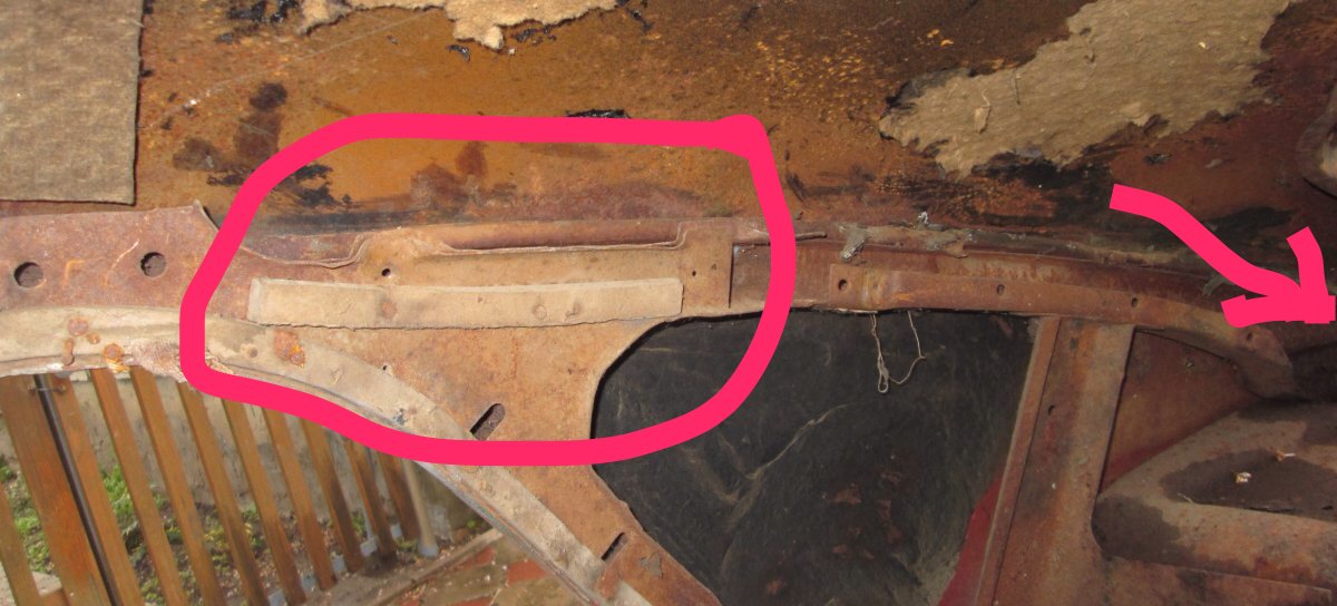

Спасибо, какраз интересовала эта закладная и уголок с отверстием, он не попал в кадр, на полке приварен. По памяти разбирая салон и снимая панель-накладку треугольную к уголку этому была прикручена?

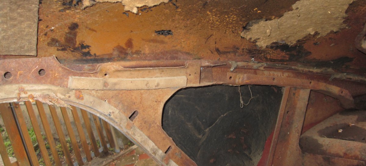

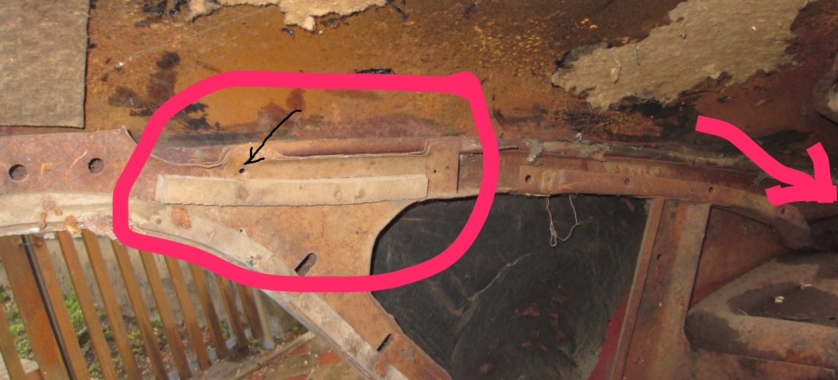

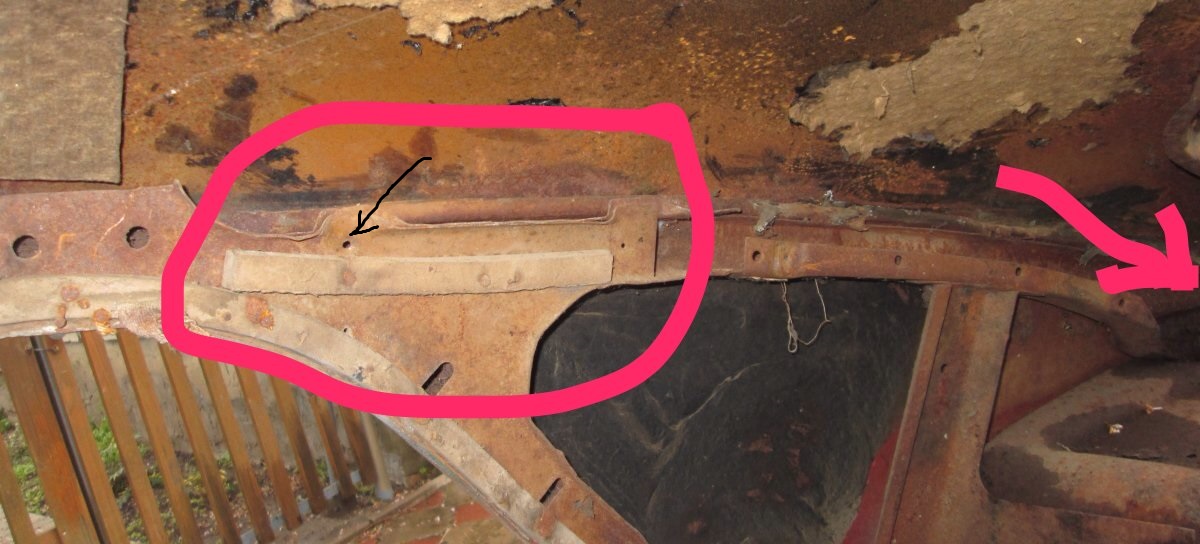

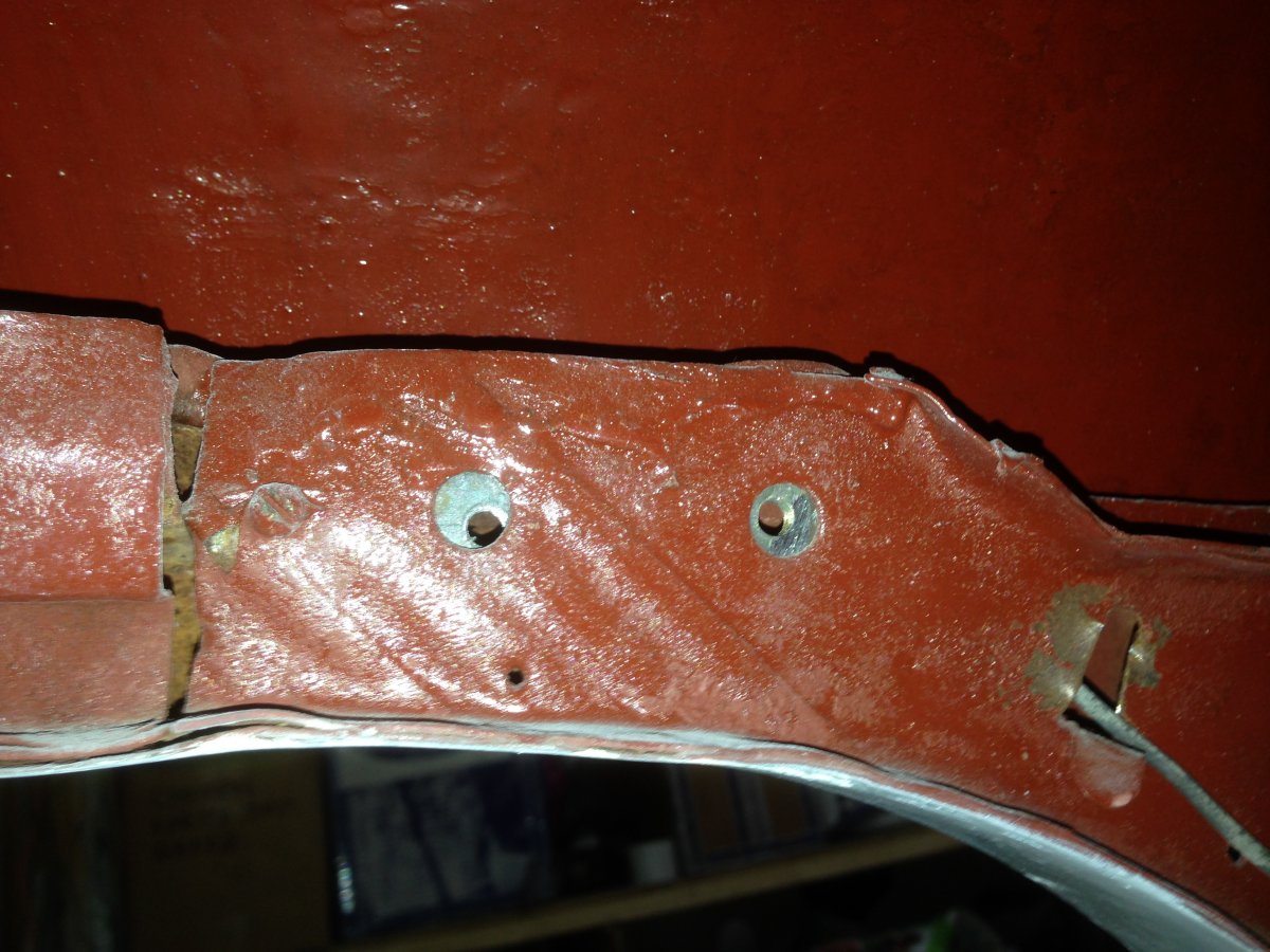

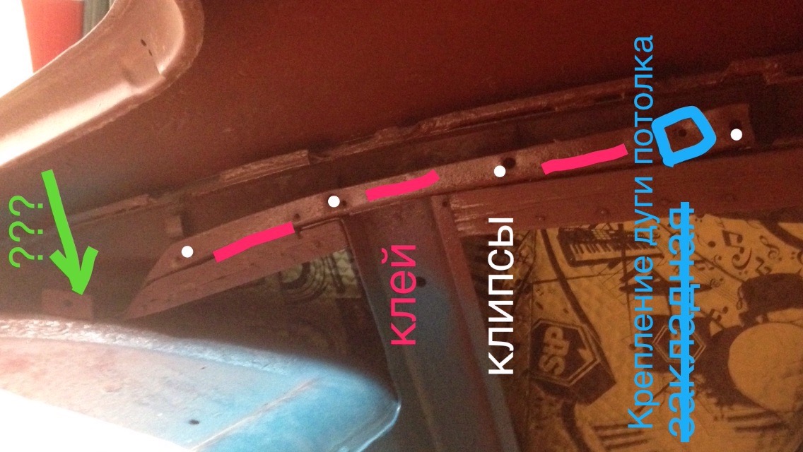

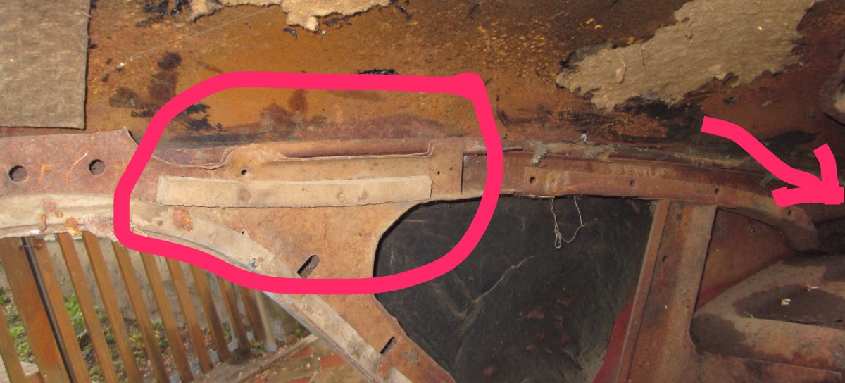

Не совсем понял о чем речь ?
На фото (указал стрелкой) отверстие и к нему крепилась дуга потолка, которая продевается в обшивку и держит ее
Вся остальная обшивка сбоку была снята раньше и к тому же не оригинал
  • 174,1 КБ Просмотры: 805
4 475
6 913

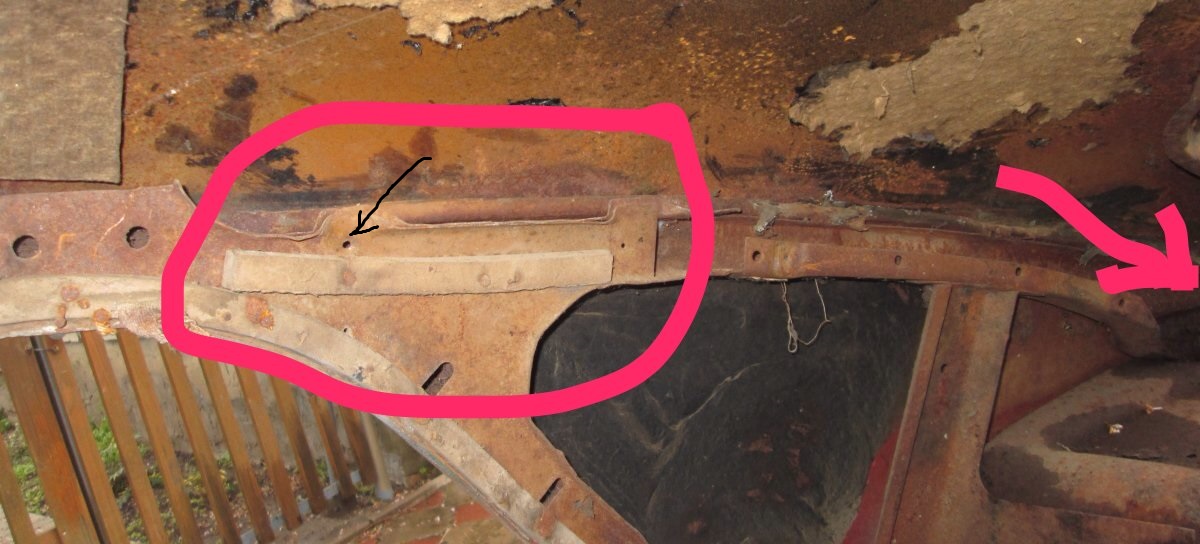

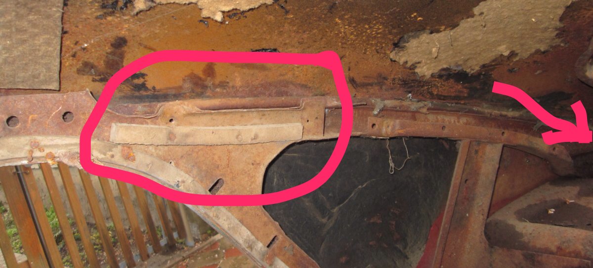

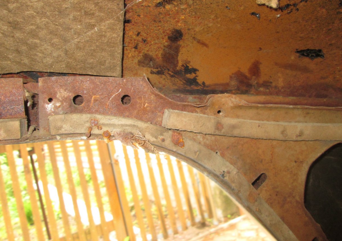

Да, по твоей стрелке все понятно, может по моей стрелке есть ответ

На моей машине боковая обшивка сзади уже была снята
Но логично предположить, что это и есть крайнее крепление задней обшивки
Там же уголок не просто так сделан и отверстия по размеру идут одинаковые

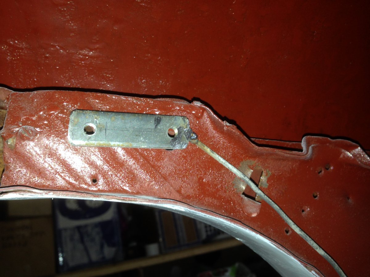

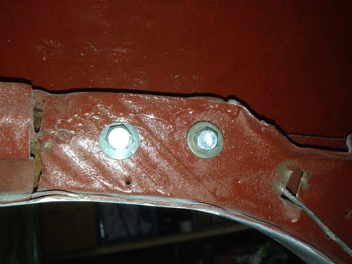

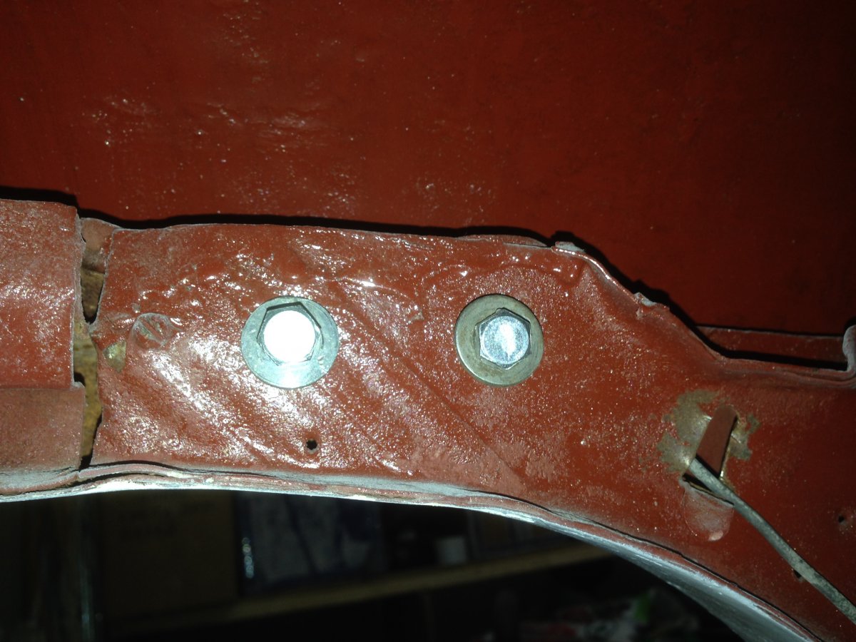

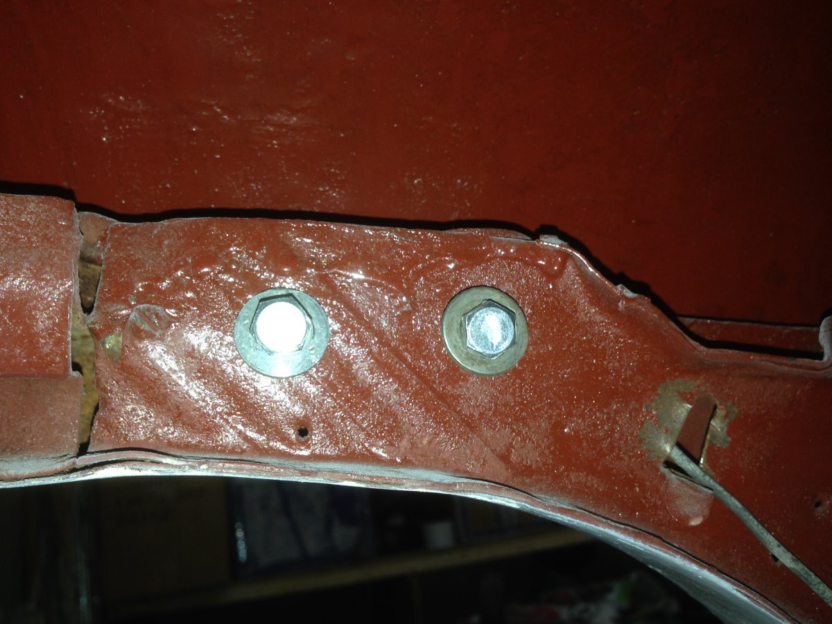

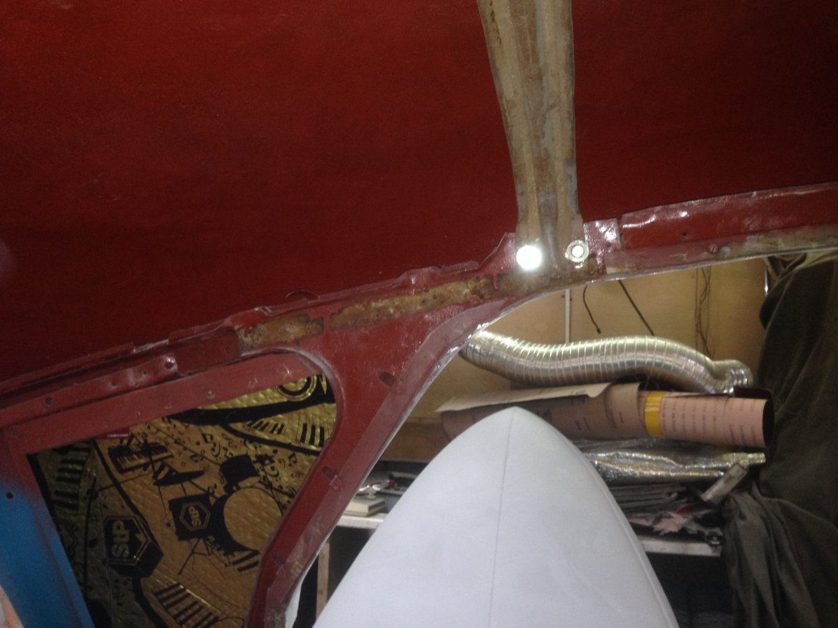

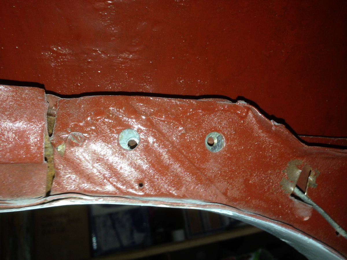

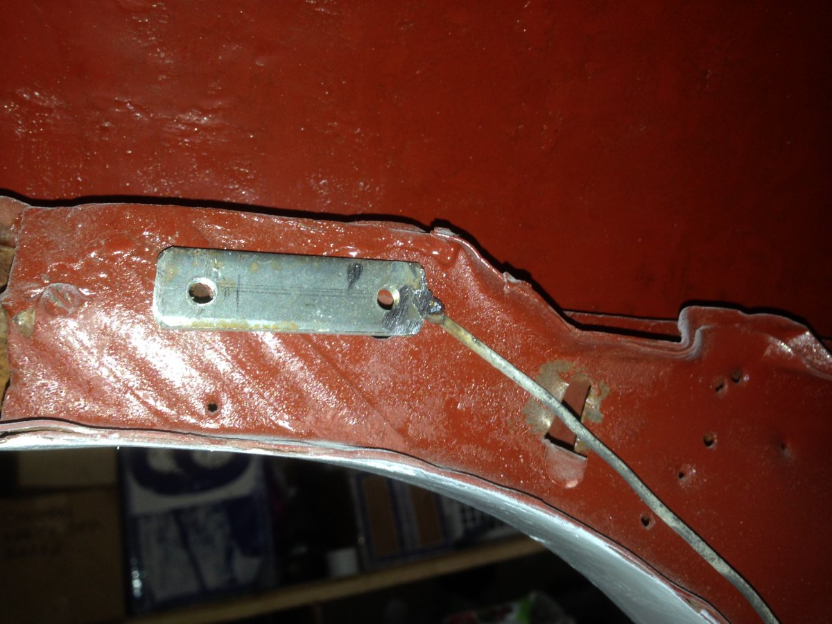

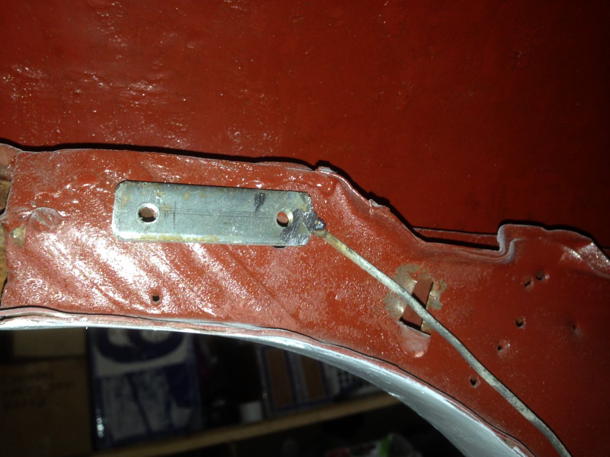

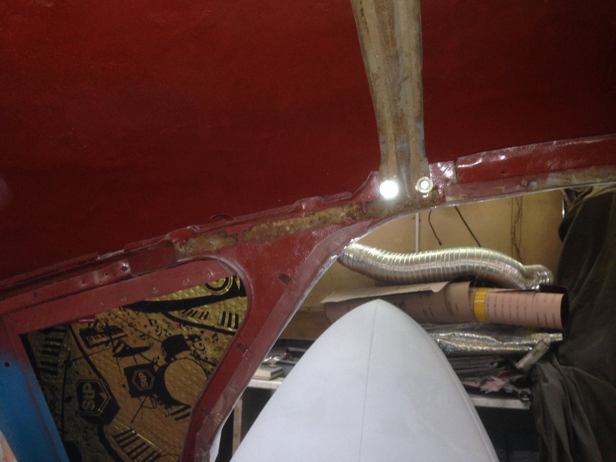

Не давл мне покоя этот второй усилитель, сделал перерыв в малярке. Изготовил закладные и примерял усилитель. Все становится как нада. Удовлетворен.
Реакции: сашок8

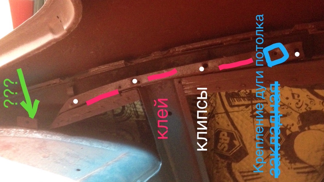

Это грунт скрывает косяки, еще с ним не работал) БЕГИмот не помнишь по уголку на полке, треугольник обшивки был на нем закреплен или обшивка полки там крепится?
