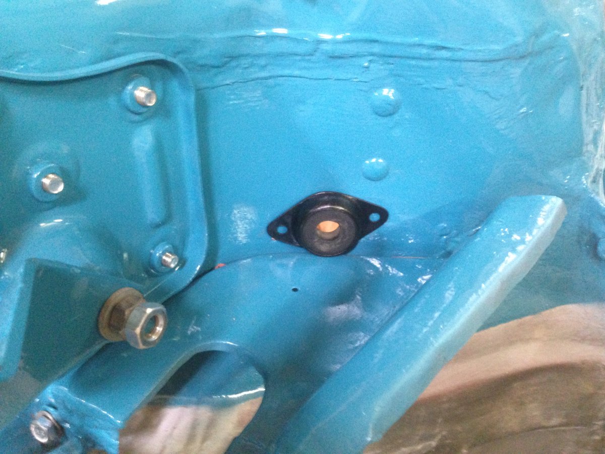

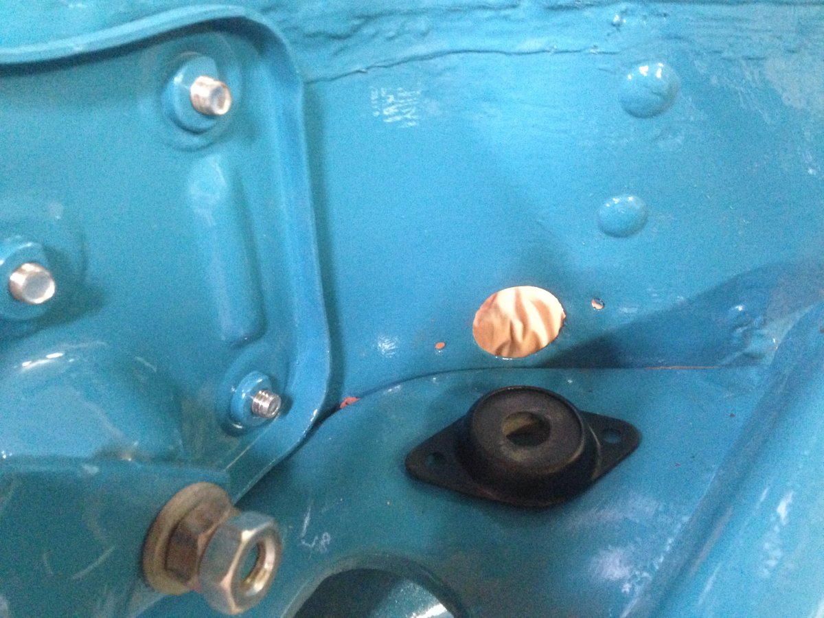

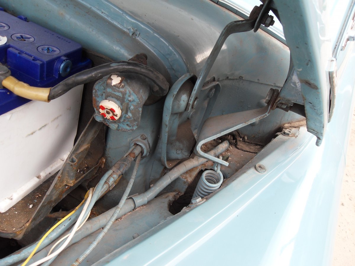

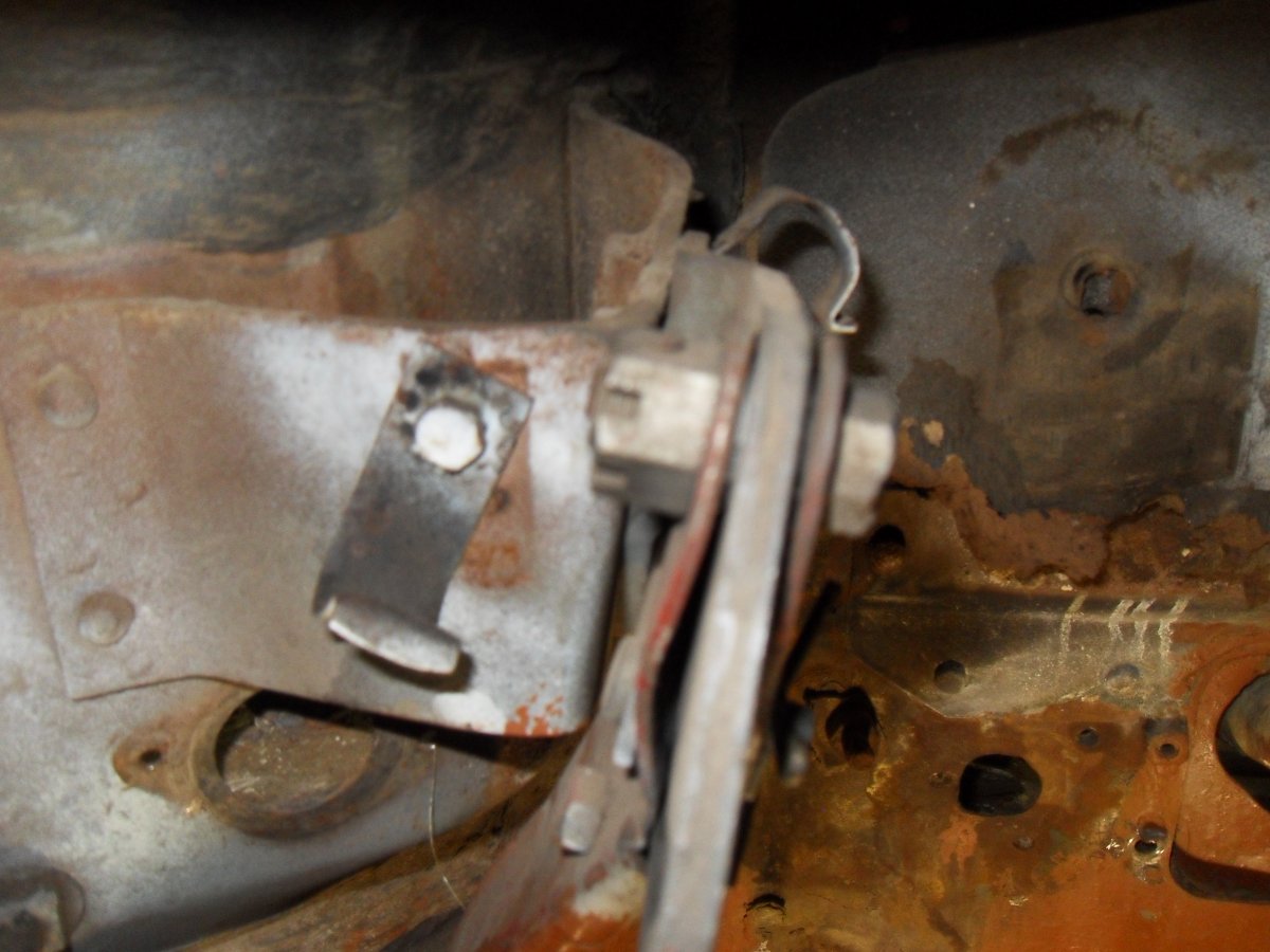

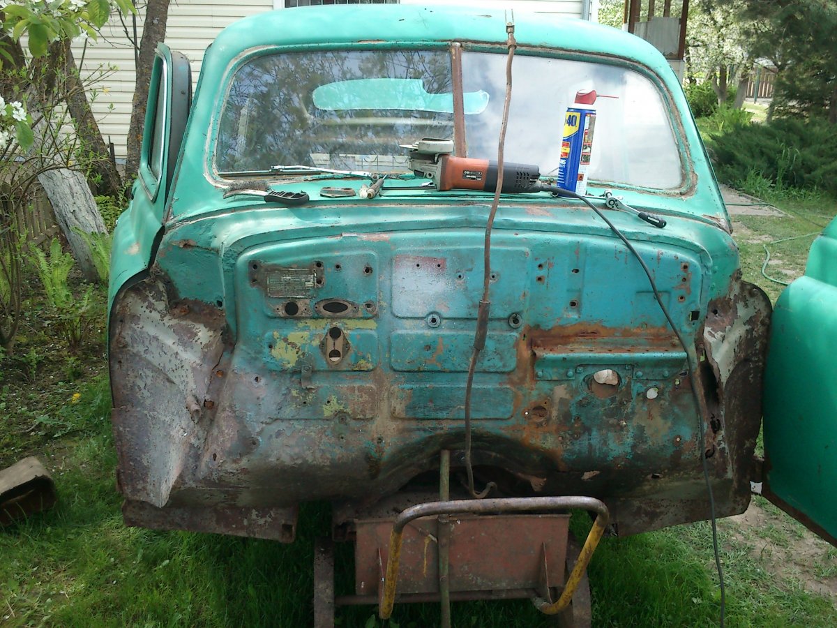

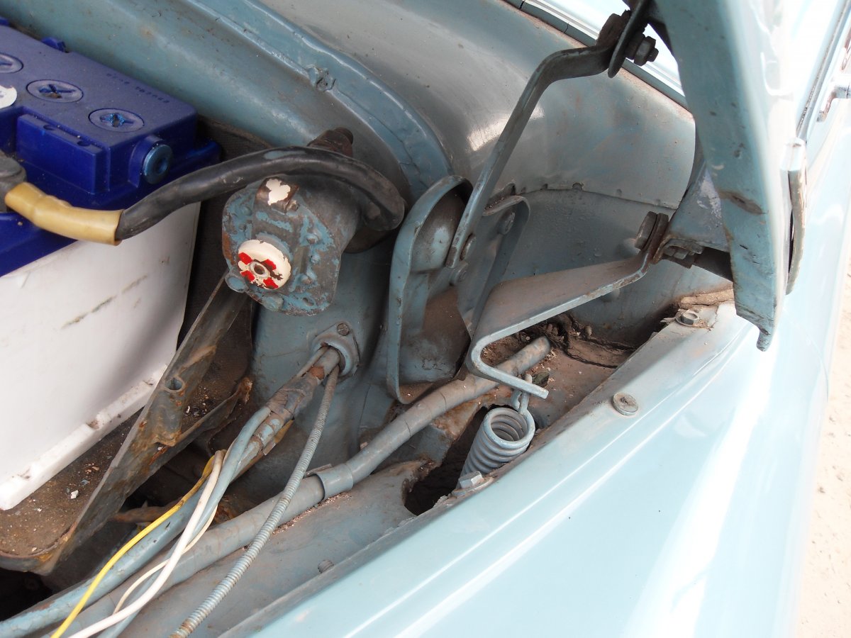

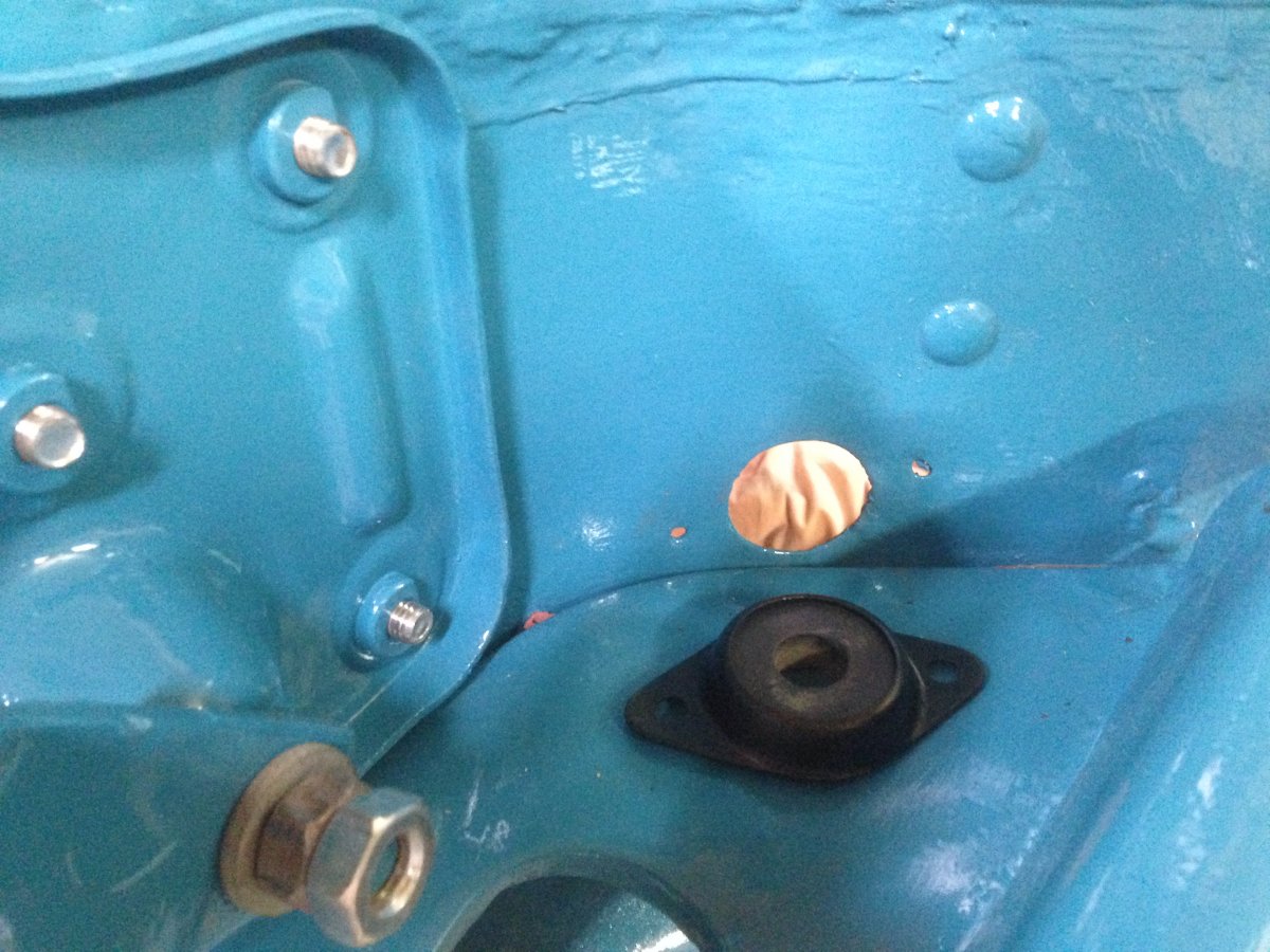

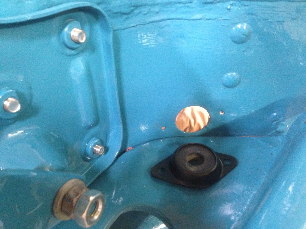

Собираю по мелочи моторный щит и озадачился муфтой - как правильно снаружи или внутри? Снаружи мешается полка подкрылка, по отверстиям нужно еще в низ 5-7 мм. Все фото перерыл ни чего не нашел, видать этот узел в кадр непопадает.
9 271
10 204
а у меня там не было отверстия ...
а с другой стороны - просто отверстие без маленьких под крепление ...

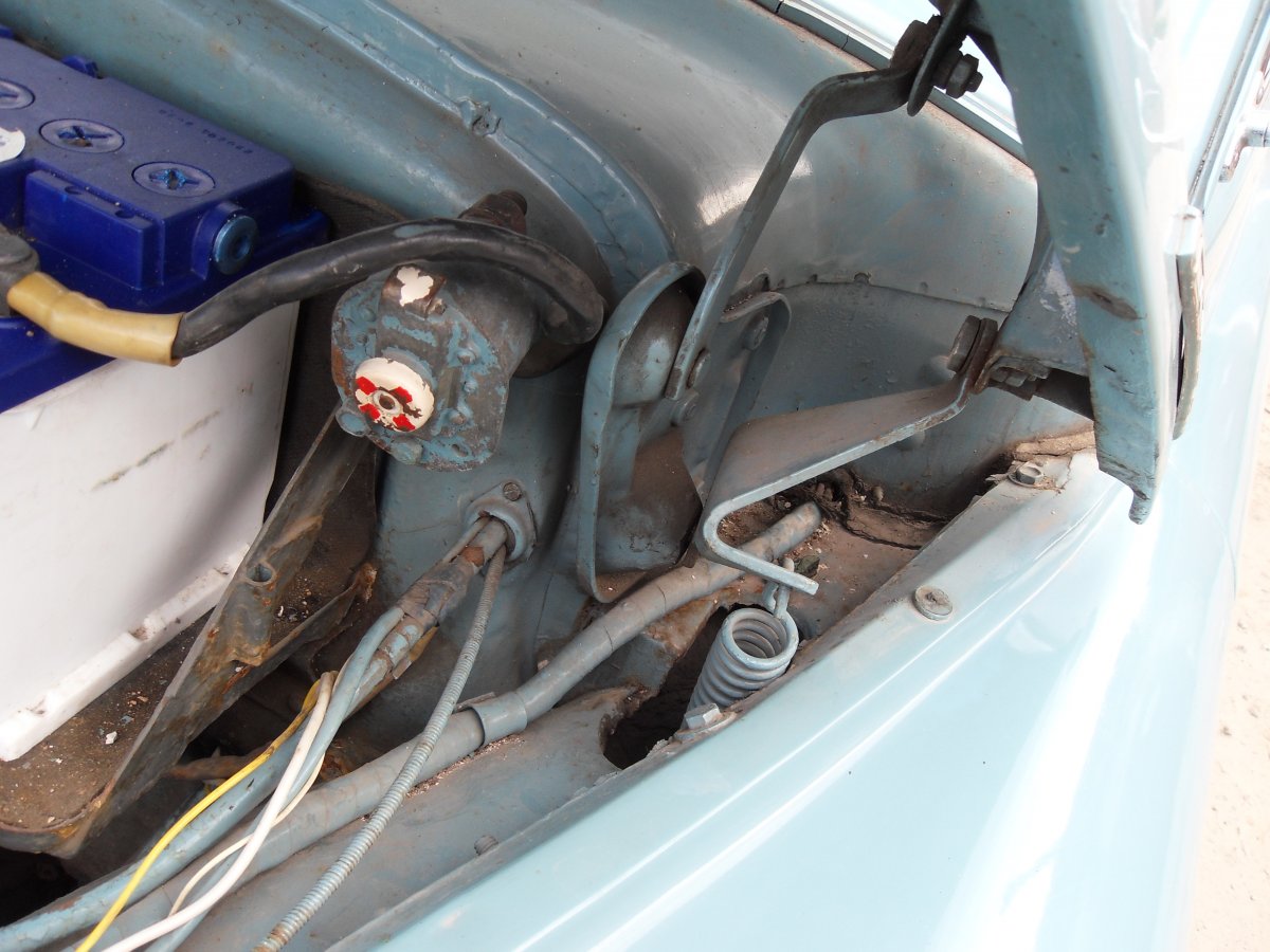

Внутри правильно.

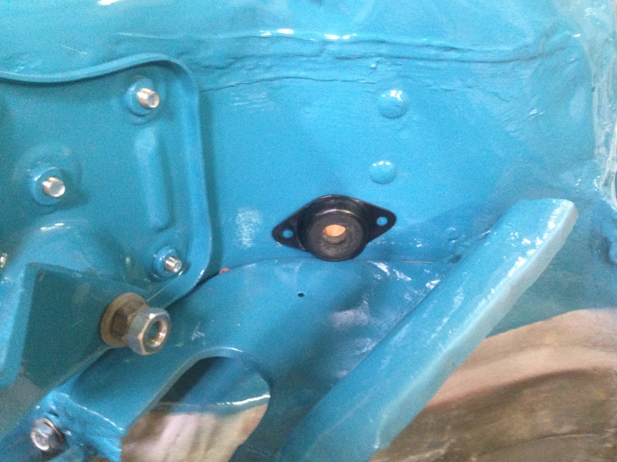

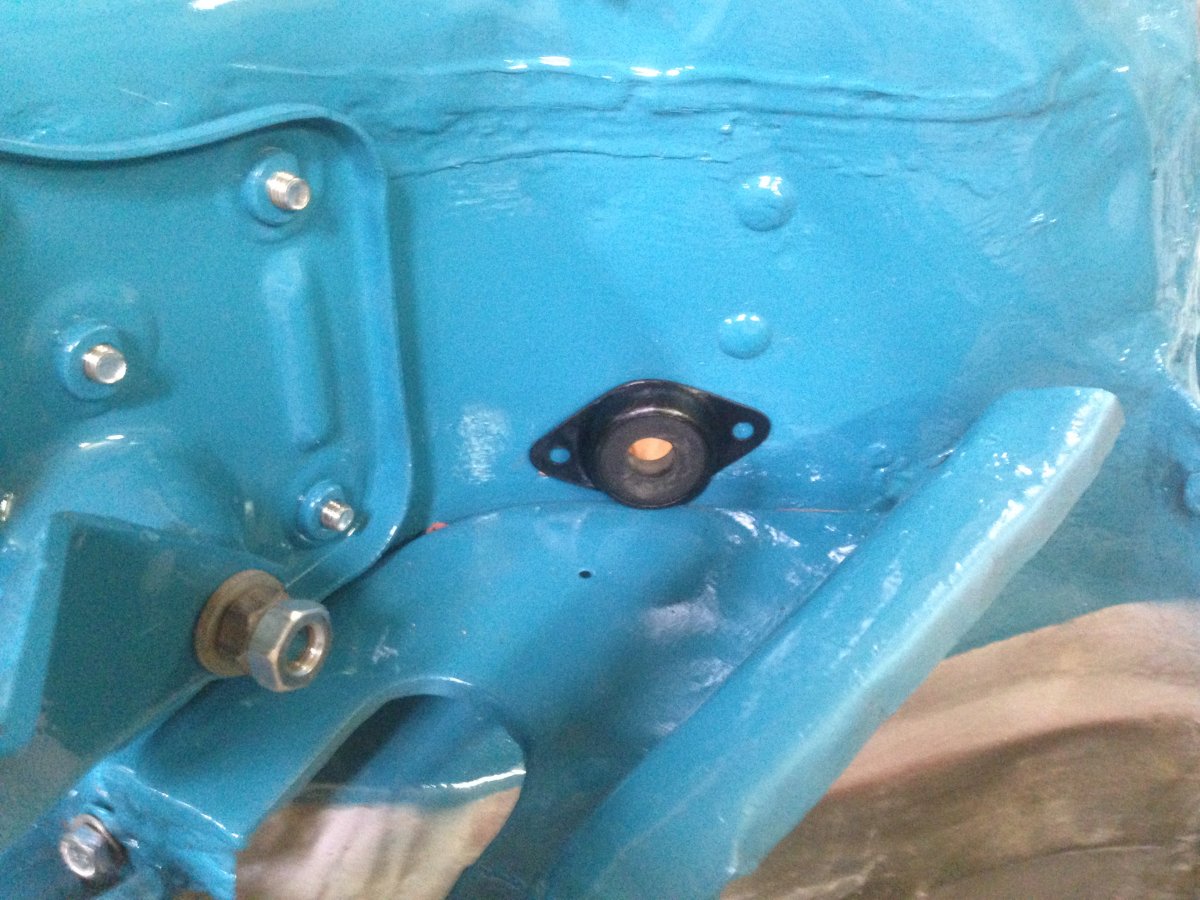

Там ещё герметиком всё промазано. Были фотки с белой, не могу пока найти.
Реакции: Pika
Вадим Б.
28.09.2008
365
829
Проскуров
Вот, нарыл - тот же узел изнутри.

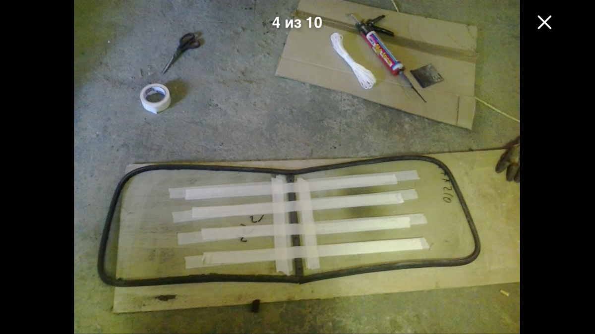

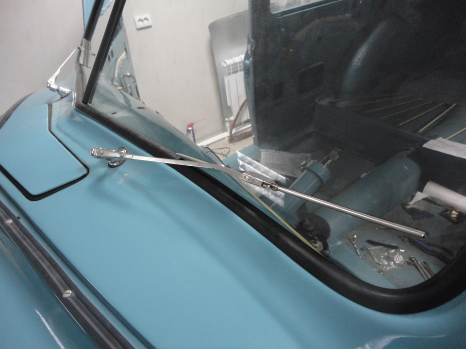

Приветствую всех!
Хотелось бы услышать мнение коллег, прежде чем наламать дров.

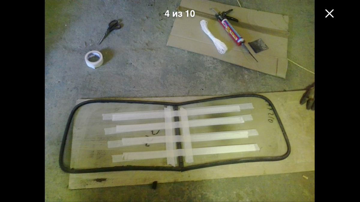

Приветствуется ли применение bodi 940 несохнущий чёрный герметик для стёкол и какие подводные камни или есть что то надежнее?

есть герметик черный сохнущий для стекол фирмы 3М
Вот я и переживаю, вдруг будет подтекать потом из под резинки, на солнышке подогреет)
А этот 3М на рамку с обеих сторон наносить и паз уплотнителя под стекло нужно мазать?
16 446
11 373
я бы наносил на сам уплотнилель в оба паза, а там само растечется куда надо.
Реакции: Pika и Зубр

только надо сначало промазать паз где стекло , вставить его ,а потом паз промазать где кузов, просто сохнет он быстро.

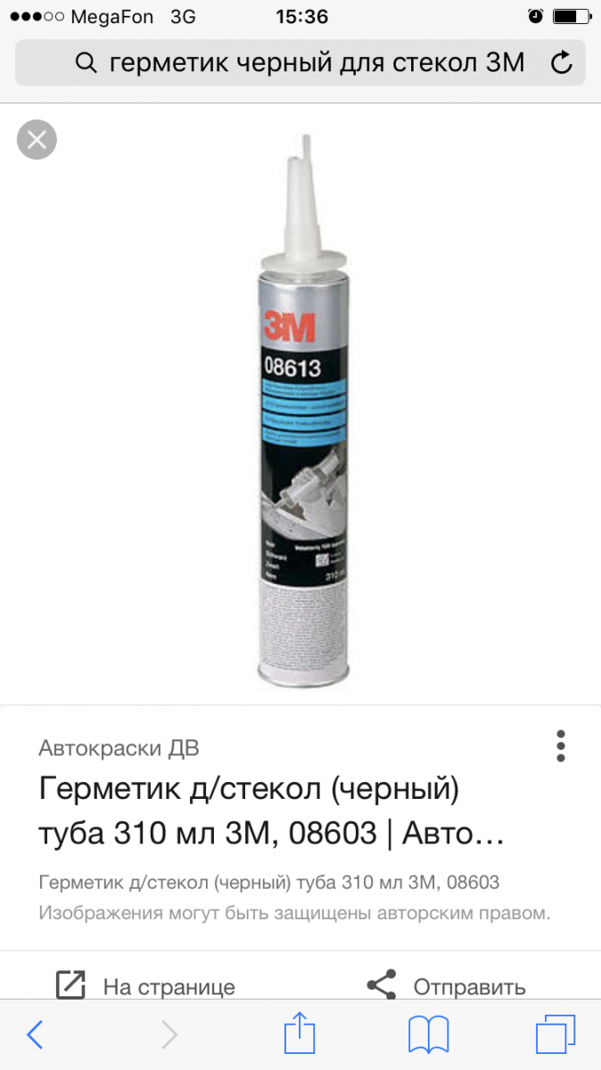

Это он?
В том то и фишка, как быстро и без косяков управится, чтоб не прихватило намертво?
ну одному всё одно не собрать ) а вдвоем - всё должно получиться ) ... я правда на победе не делал... но на москвиче у меня получилось

намертво не прихватит... у него там 20 минут вроде
Щас погуглил, нам думаю больше подойдёт 3М 08603 время высыхания 40мин., рабочее время 20мин.
Думаю можно постараться успеть)

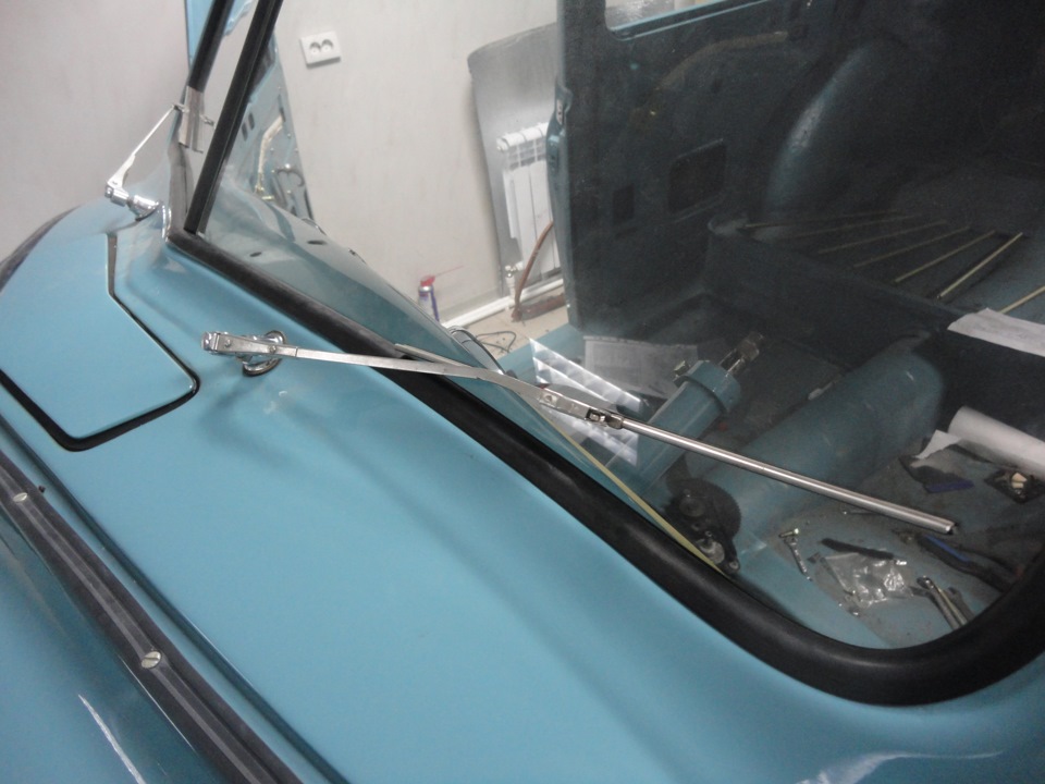

Вчера ютубил, хотел посмотреть как, да что, кроме буханок ни чего не ищется по установке лобового с двух частей(((
А вот стык уплотнителя лучше с верху или с низу? На драйве смотрел там с низу.
Здесь или качественно сделано что невидно или цельная с низу.
