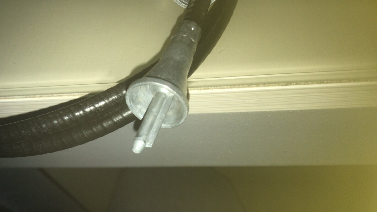

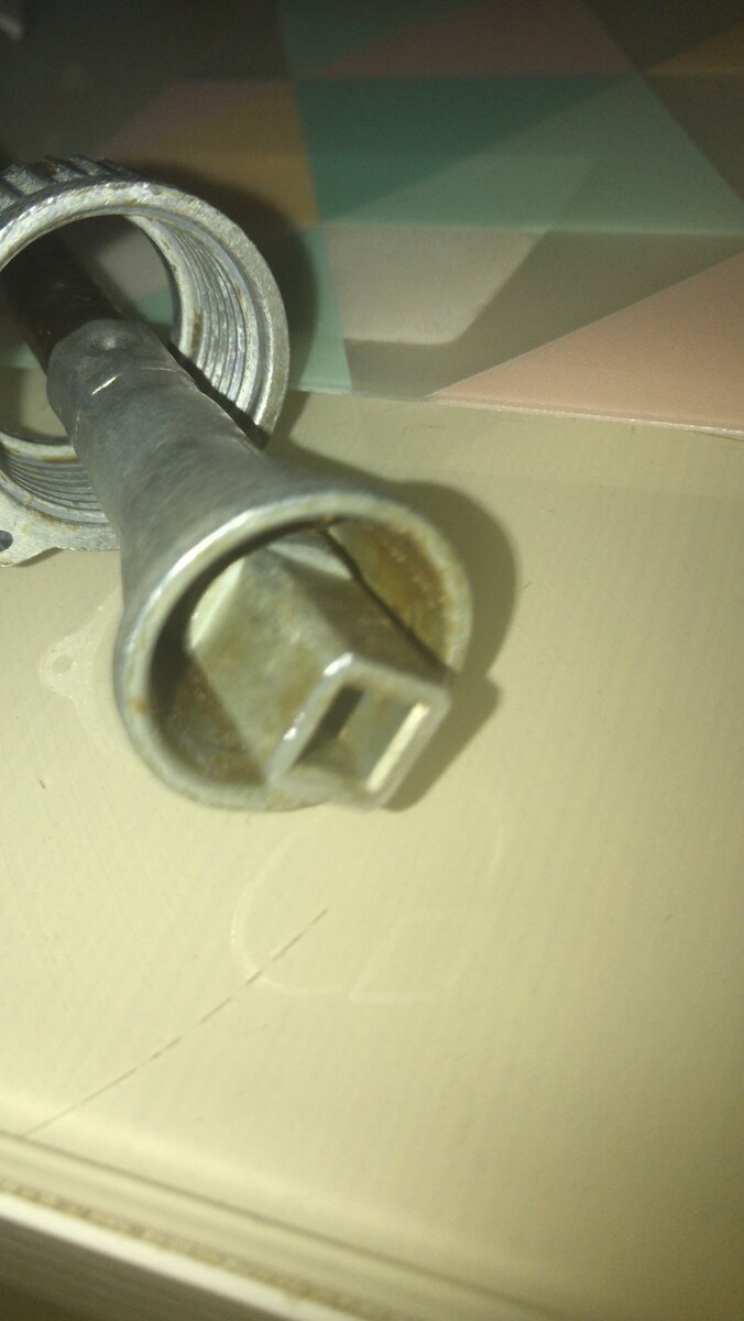

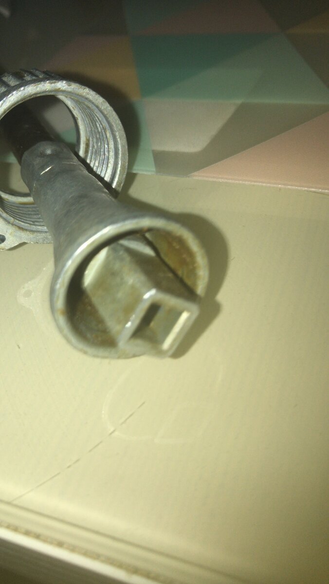

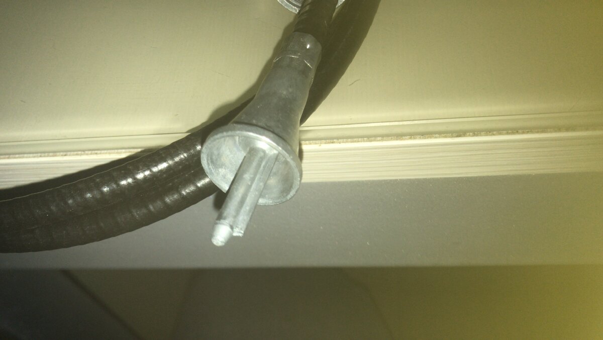

Спасибо привод обнаружен, только вот со спидометром като не очень на Тросике с маркировкой ГВ 16 Е на одном окончании к прибору (спидометру подходит большой квадрат)а сам спидометр судя по всему для маленького квадратика так что имея проблему думаю как её решить или буду колхозить переходник с большого квадрата на маленький или искать БУ спидомерт с подходящим посадочным гнездом пока не решил.

Можно просто найти подходящий трос спидометра от другой серии

Также не только трос но и привод на кпп надо будет менять просто такой комбинации троса как я понял не бывает

Это от второй серии у меня как выяснилось. Приборы разные и. Сборная солянка и занимаюсь проверкой что работает а что нет но судя по всему Часы мертвые

А не проще поменять сам спидометр? Заодно, решается и вопрос аутентичности.

можно за 500 рублей найти спокойно

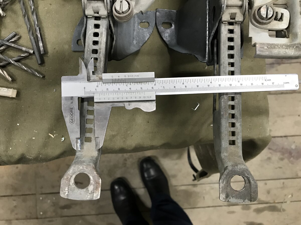

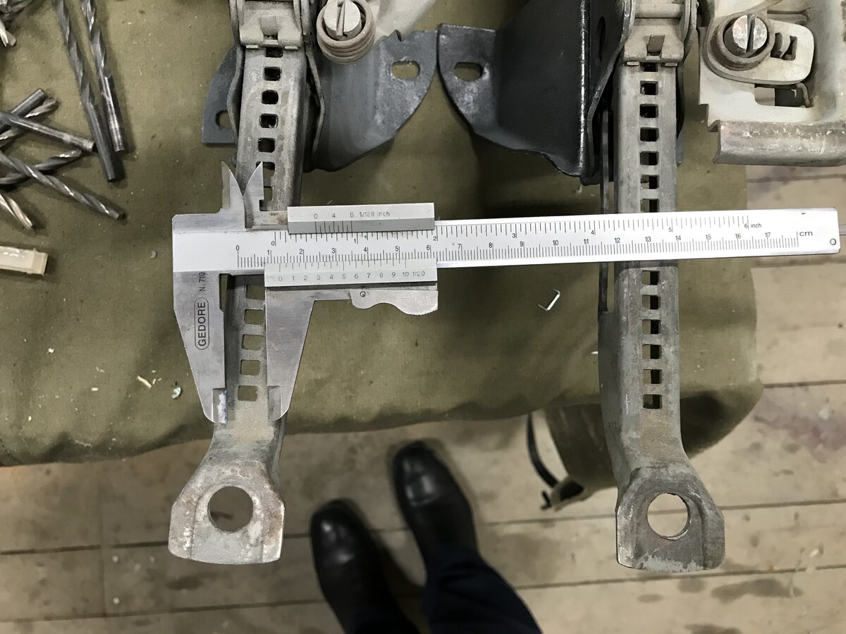

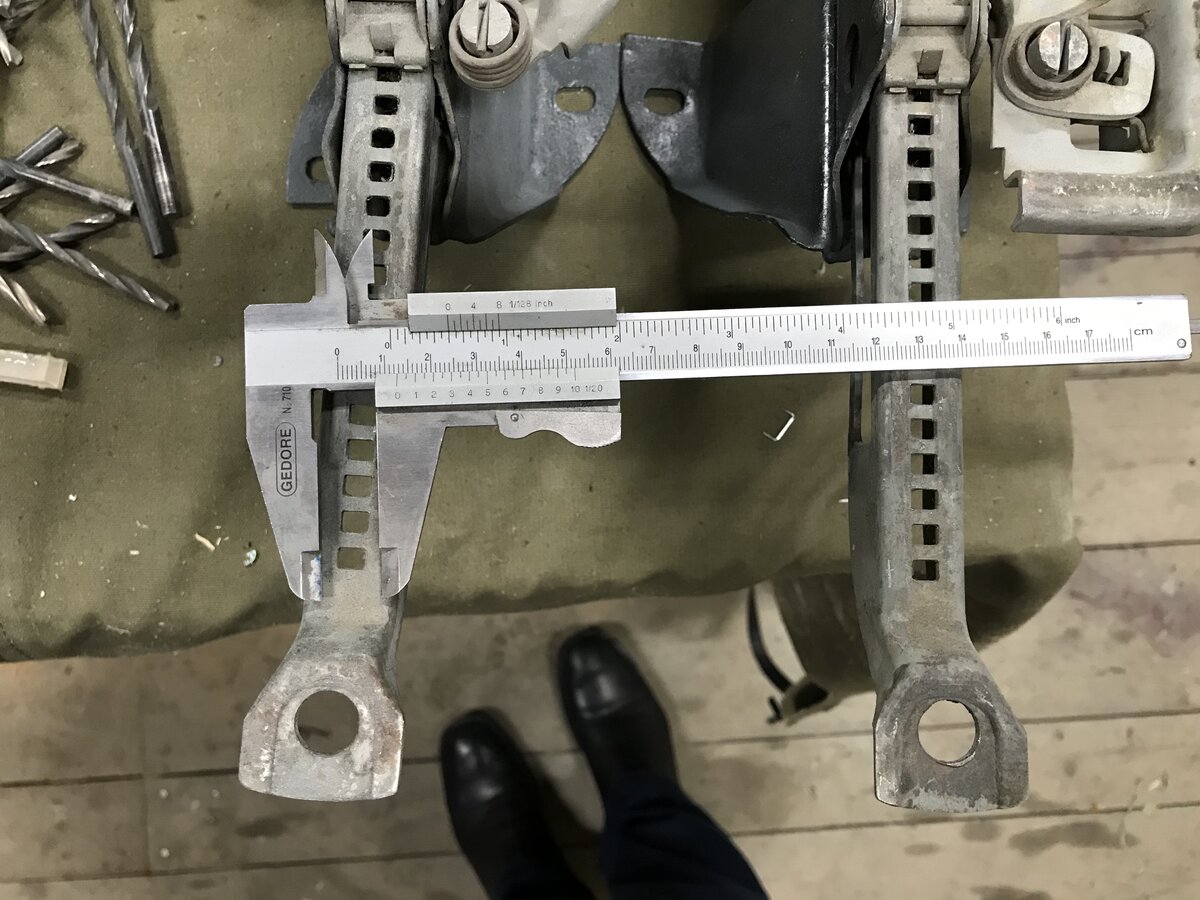

По креплению дивана к салазкам подскажите - зачем такие большие отверстия ф=12,8мм под М8, для регулировки или там шайба-втулка была?
10 110
34 982
Там зубчатая шайба 8 стоит.
