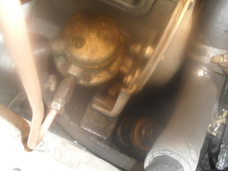

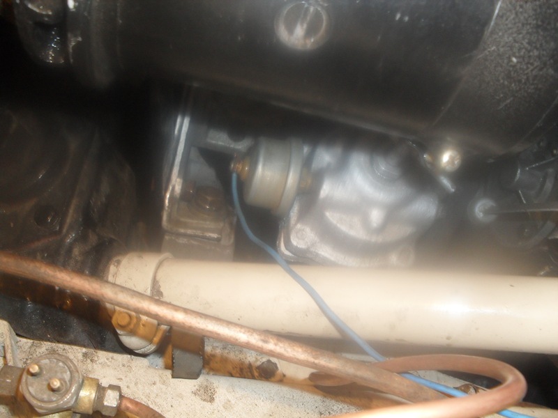

обрати внимание на рулевую сошку...по совету наших победоводов -2 опорных подшибника рассточен и завтулен...говорят про болтанку забыли..только по мере износа подтягивали гаику....время покажет..поездию посмотрю...
Re: Трёшка Мигача или восставшая из утиля. [Ненавижу её!]
Сошка хорошая только сделано не очень изящьно, у меня несно подобное но сделано по прикольнее, а вообще много вариантов модорнизации сошки есть, ест ьи на игольчатых подшибниках и на второпластовых втулках.
Носос не родной, зачем такой ставить, не красиво же. И датчик давления масла не с той стороны. Кстати, по стрелочке поставили?
И сам фильтр не кашерный... надо найти родной и поменять, это крутить не удобно, и выглядидт не интресно... а если его не крутить, то со временем он забъётся, откроется клапанперепускной и масло будет идти сквозняком... хотя он и так работать не будет почти... если собрались эксплуатировать более менее активно то придётся масло каждык 2000 менять, ибо загрязниться. Или поставить "жигулёвский" фильтр.

да стрелка вверху...бензонасос ..воздушныи фильтр..провода ..все буду ставить родные...датчик с другои стороны должен стоять?

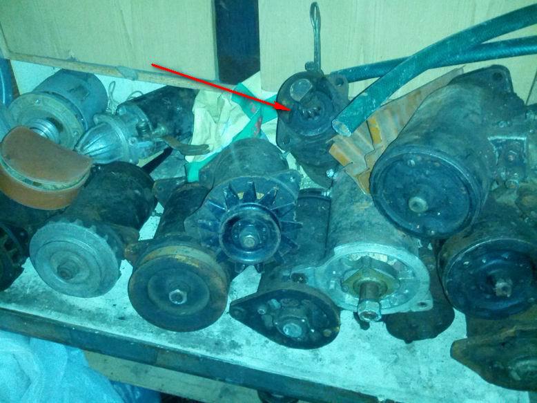

фильтр тоже не роднои..? я в поисках тяги на стартер к фильтру..фильтр тонкои очиски малоэфективныи?
Aлексеи, фильтр тонкой очистки фильтрует только часть масла которое снова стекат в картер и смешивается с грязным.
А фильтр грубой очистки (тот что на фото) фильтрует грубые примеси, песок струшку и кирпичную крошку. Он по конструктиву должен фильтровать частички грази большего диаметра, сгустков всяких. Основан на свойстве прилипания всего это шлака к пластинам фильтра. Но совеременные масла даже минеральные более жидкие, имеют меньший размер малекул, и моющие присадки, толку о фитьра крайне не много.
psixoz, дружище, аналогичная проблема была и у меня! И я один знаю от чего это происходит и всем расскажу )
У тебя мотор часом не 69й? Даже если нет, ты уверен что плита не от 69го?
Моторная плита от ГАЗ69 внешне точно такая же но отверстие под подушку имеет смещение на 5 милиметров. я тоже 5 тел проездил с одной прикручено подушкой а одной просто подложеной )
Устранить этот недостаток необходимо, иначе возможна вибрация, тряска и разрушения чего нибудь никогда не знаешь чего ибо всё будет очень подвижно )
Устраняется посредством напильника и надфиля, нужно на одной опоре отверстие прорезать книзк на 1 мм, а на второй на 5 милиметров, тоже самое сделать с отверстиями под штырьки усики, делов то )))
А вообще надо быть прозорливие ;)
Я, когда ещё движок был разобран, взял плиту и разобравлся в чём дело.

насчет очистки масло тут все понятно..это существенныи недостаток наших моторов..переходник сделать недолго..но нехочу принципиально..на 69 все в родне и нормально ходит (правда замена масло через 5 тыщ.)..насчет моторнои плиты плиты -Вы правы -на 69 хоть чуть чуть но дырки не совпадают...опять же у меня на победе стояла родная моторная плита..после замены подушек он хоть и влазил но с помощью усилия и монтировки и встал немного неровно..(я где-то здесь на форуме читал у кого-то подобное было и не у одного) ..так как все равно пришлось бы протачивать ..я поставил плиту от 69

ну можно же родной ФГо распотрошить и туда вставить маслофильтр современный, а корпус будет переходником и никтоне заподозрит замены )))
Кстати чтобы поставить тягу привода от пядали вам нужен родной фильтр с руской которая снабжена храповым механизмом.
Но я сколько видал побед не на одном родном фильтре не видел чтобы бла эта тяга, то есть она в принципе отсуствовала... Я себе аккуратно привал к ручке ушко, и сделал тягу из прута, получилось хорошо, при нажатии на стартет фильтр проварачивался немножео :)

насчет балки полностью согласен..я видел лопнутые балки в раионе изгиба ниже крепления подушек.(обычное дело) подушка натянулась и порвалась ..а новая уже по дыркам не совпадает..Mankus не надо говорить что руки такие..человек стараеться.. на ошибках учиться ..сам 5 лет на однои подушке проездил..с кем не бывает..Как в народе говорят: опыт как и половое бессилие-приходит с годами :D...Насчет замаскированого современого фильтра меня такие мысли постоянно посещают...у Вас как сделано? все в родне или как..
да не, друг психоз малодец конечно, но царь напильник ему в помощь, да не облысеют его коленки!
Я не мудствуя лукаво поставил переходник переходник от Варшави не парюсь.
а как сделать спрятаный фильтр смотрите в теме "двигатель м 20, ремонт форсировка модернизация" раздел пр осистему смазки (проще найти забив строке поиска слово ФОРСИРОВКА)

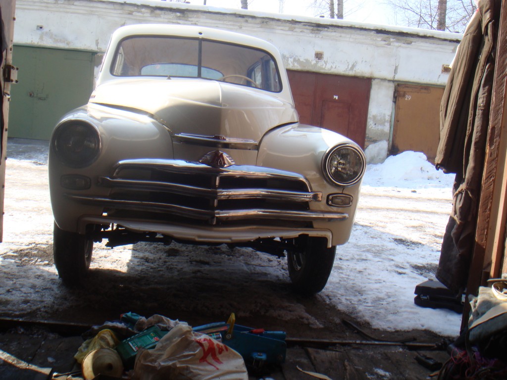

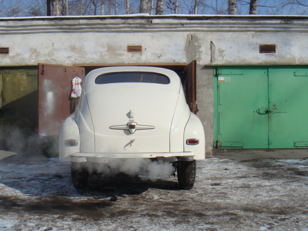

Вот, кстати, свежие фотки жемчужинки!!!!
psixoz
14.03.2009
1 988
195
И ещё!
Aлексеи
19.06.2011
1 110
709
И ты хотел такую красавицу сжечь ? Она ляля
