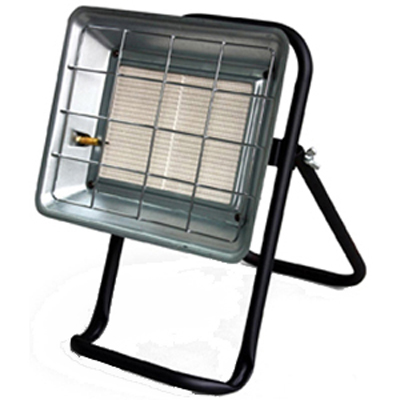

Сегодня купил и установли в гараже вот такую газовую печку. Результатом доволен - газом не пахнет, а при -20 за бортом в гараже маленький плюс после 2 часов работы =)
Теперь спокойно можно и в мороз заниматься любимой машинкой =)

если не секрет сколько у вас стоят такие печки..и расход газа какой.?.у меня три горелки балона 27 литров при полной мощности хватает на 4 -6суток.
Re: Трёшка Мигача или восставшая из утиля. [Потеплело!]
ну я не топикстартер, но у меня стоит что то похожее (плитка на 6 квадратиков, тут вроде на 4) всю зиму греет, хватает на 6 суток максимум 50 литрового баллона. Стоит около 1000 руб

спасибо..просто я купил большую печьку на газе я писал на форуме про неё, а такую хотел для ямы приобрести.

Печка стоит 2140р. Расход 300гр в час. Как по факту не знаю, пока работала 2 часа только =) Я тоже думал сначала большую купить как у тебя, Андрей. Но большая у нас это 4 тыщи, а по мощности они не отличаются... Только всякими плюшками типа датчика СО и пьеззорозжигом!

понятно тоесть цены у нас одинаковые.. :D
