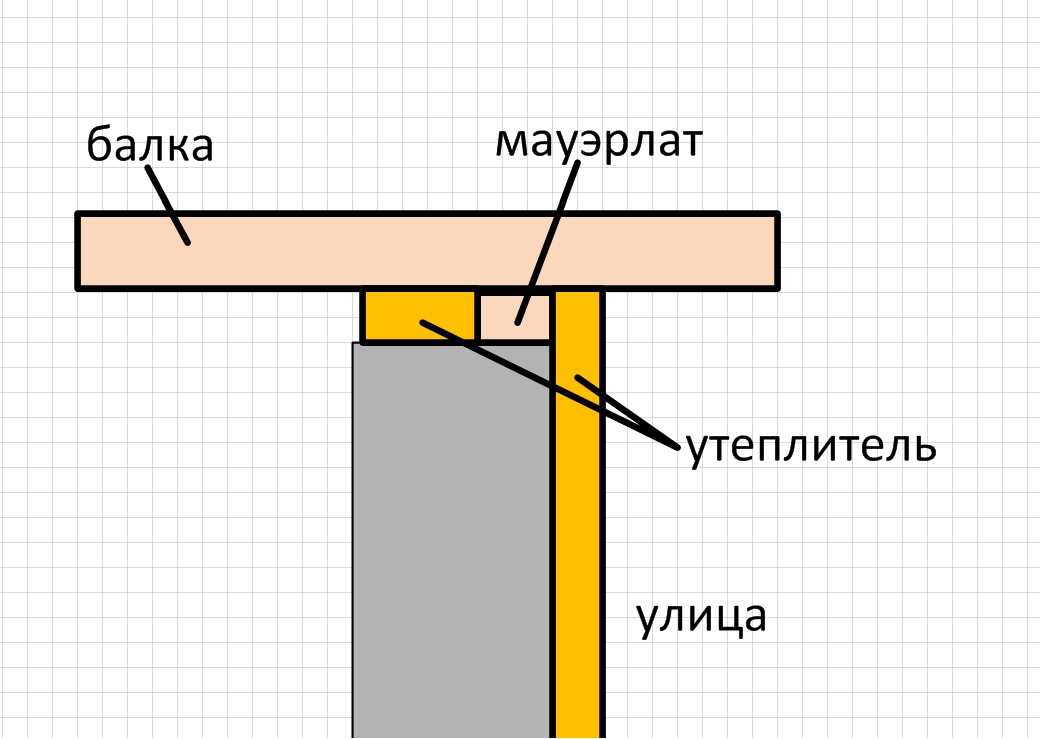

Хорошо утепляйте стену возле балок и мауэрлата,
Вот так будет. Единственное вот думаю, чему лучше утеплить место между балкой и стеной возле мауэрлата, так же минватой, или пенопластом.

я бы взял полистирол и зафигачил его на пену.
Дело в том, что это место будет дышать! )
дерево будет играть по жизни, тем более разность температур большая.
8 911
8 169
Пены конечно уйдет немеряно))
нужно полистирол использовать (я про тот что стены утепляют), вырезать, а что бы не вываливался, посадить его на пену, излишки обрезать.

А то есть экструдированный ЭППС.
вот такой )
но на самом деле пофиг какой )... просто шарики потом по всему дому) и он более хрупкий ... а экструдированый проще подогнать под место установки)

Полистирол нужно, но не экологично, поскольку при температуре начинает разрушаться с выделением стирола.
Вот этого и опасаемся. Вроде бы все так делают. Но вдруг все таки будут выделения, головные боли, не хочется потом полы "взрывать" и делать все по новой.
Хотя сейчас голова "болит" не меньше:D
8 911
8 169
ой... ну в таком случае проще жить в шалаше....
я не думаю, что все на столько плохо.....
