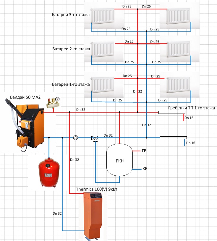

Вот такую структуру наваял. Что скажете?
9 083
9 054
плохая
нужно этажи параллелить....
а у вас последовательная система ... закрыл краник и все этажи остались без тепла

9 083
9 054
когда вы поймете, что 3 этажа - это П...Ц как дорого отапливать , начнете уменьшать температуру в не жилых помещениях, а то и этаж отрубите...
а по вашей схеме можно отрубить только 3 этаж
Реакции: TUNER

Получается стояк наверху надо закольцевать?
9 083
9 054
может я и ошибся ....
просто я бы на каждый этаж поставил бы свой насос.
т.е. сделал бы по принципу теплых полов, т.е один контур основной с котлом, а остальные подпитываются из него.
найду схему покажу

Зубр, правильно сказал. Делайте отдельные контуры отопления для каждого этажа и используйте гидрострелку и циркуляционные насосы в каждом контуре, тогда вы сможете регулировать температуру на каждом этаже отдельно. Кроме того, при Вашей схеме у контура отопления будет очень большое сопротивление, а батареи третьего этажа (а там детские комнаты) будут холоднее, чем на втором, и тем более, чем на первом. И еще, в вашей схеме не учтен летний режим, а ведь может случиться так. что некоторые этажи придется подогревать в межсезонье, а иногда и летом.

А как это летний режим? Можете подрисовать на схеме?
9 083
9 054
летний получится, когда будут раздельные контура
Реакции: TUNER
9 083
9 054
суть такая, малый контур котла разогреть много энергии не нужно, далее каждый контур настраиваться под нужную температуру термостатом.
Реакции: TUNER

Суть эту я в принципе понял. Вот только насосов много, что влечет дополнительные расходы на покупку, и потом в процессе работы расход эл. энергии.
В общем я уже запутался, как оно правильней.
Котельщики на работе говорят, что мне хватит стандартной схемы с одним насосом на весь дом. В интернете везде пихают гидрострелки и фигову тучу насосов, плюс комнатные термостаты.

ну... просто дом большой )
расход электроэнергии не большой, у меня правда 1 насос, но в месяц вместе со сваркой и холодильником - 90 кВт, а кател все время работает
Реакции: TUNER
9 083
9 054
Вы для себя решите, может и не нужно три насоса, поставьте 2, первый этаж и 2 и 3.
Термостаты нужны, иначе - у кого-то + 40, а у кого-то +10.
Ваши котельщики привыкли к чугунным радиаторам, там объем жидкости другой! Да и их можно использовать без насоса!))
