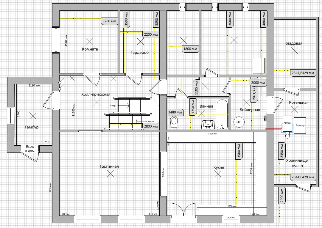

Ну в этом году были морозы крепкие, до -45. Но думаю можно взять -35 градусов, т.к. такая температура держалась неделями.
Топливо-пеллеты.
Желаемый комфорт думаю 22-23 градуса.

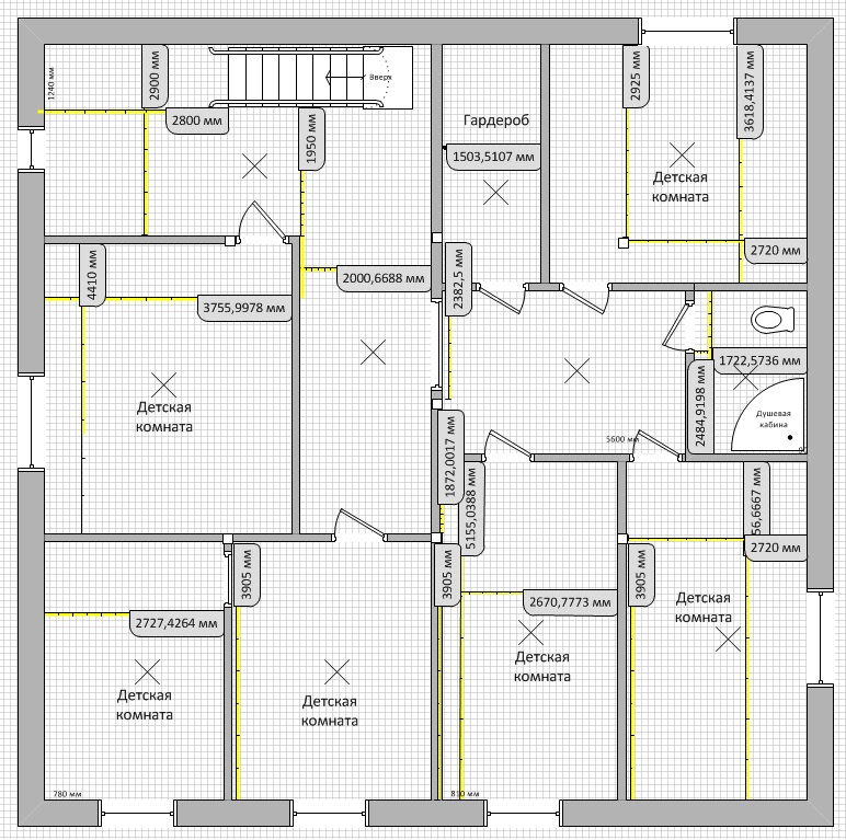

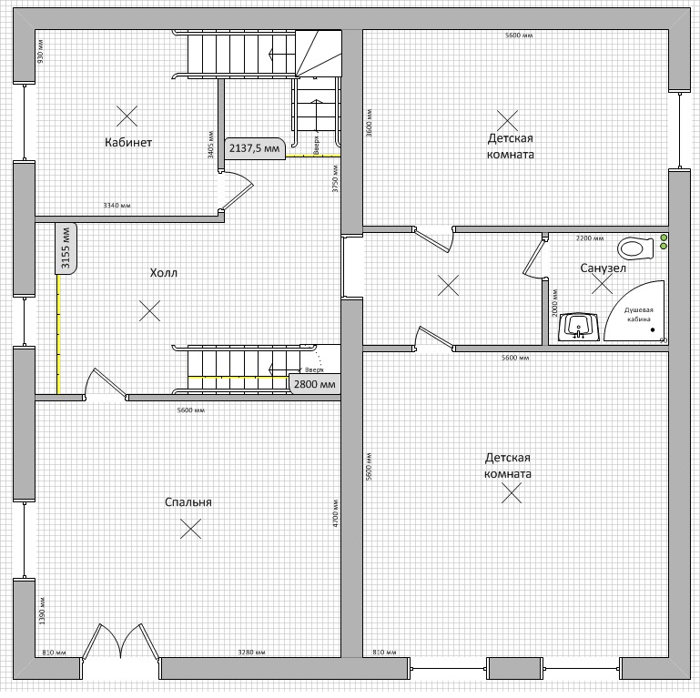

В качестве примера площади прикреплю поэтажную планировку.

Газа нет ?
Могу сказать так, теплые полы выдерживают - 20, температуры ниже - это наружные радиаторы.
Для такого дома нужно делать 3 контура отопления.

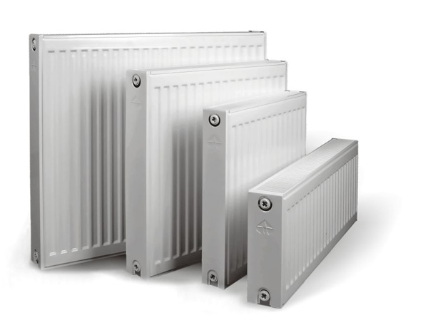

Есть стальные радиаторы, как они правильно называются не помню - типа вот таких
производители есть разные.
Когда мы вертели-крутили с соседом (а он зарабатывает не плохо и подходит к вопросу вложил - живешь долго и хорошо, ну т.е. херней не занимается) пришли к выводу, что они самые лучшие по инертности, т.е. быстро нагреваются и требуют малый объем жидкости.

Радиаторы думаю использовать именно такие, как на фото, Воронежские Прадо.

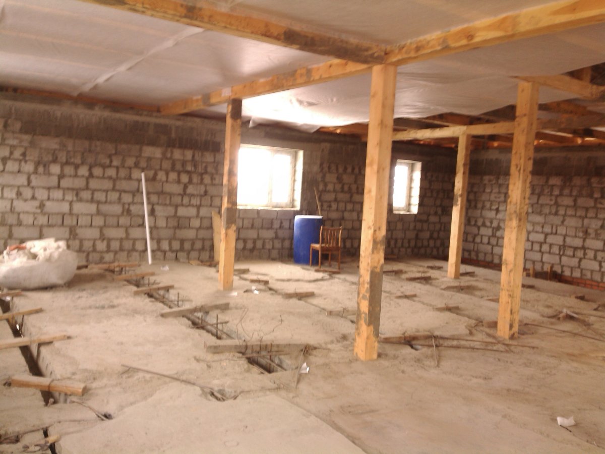

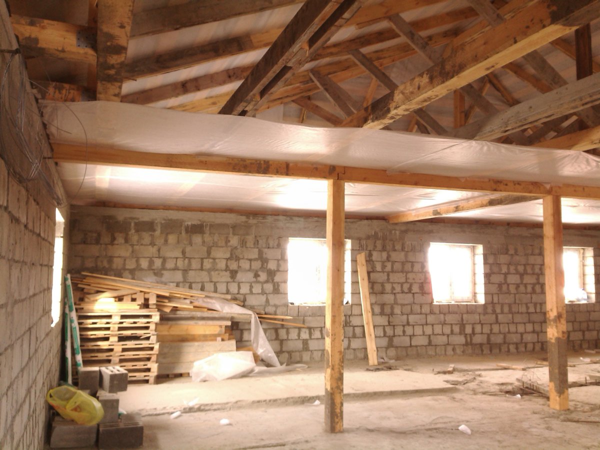

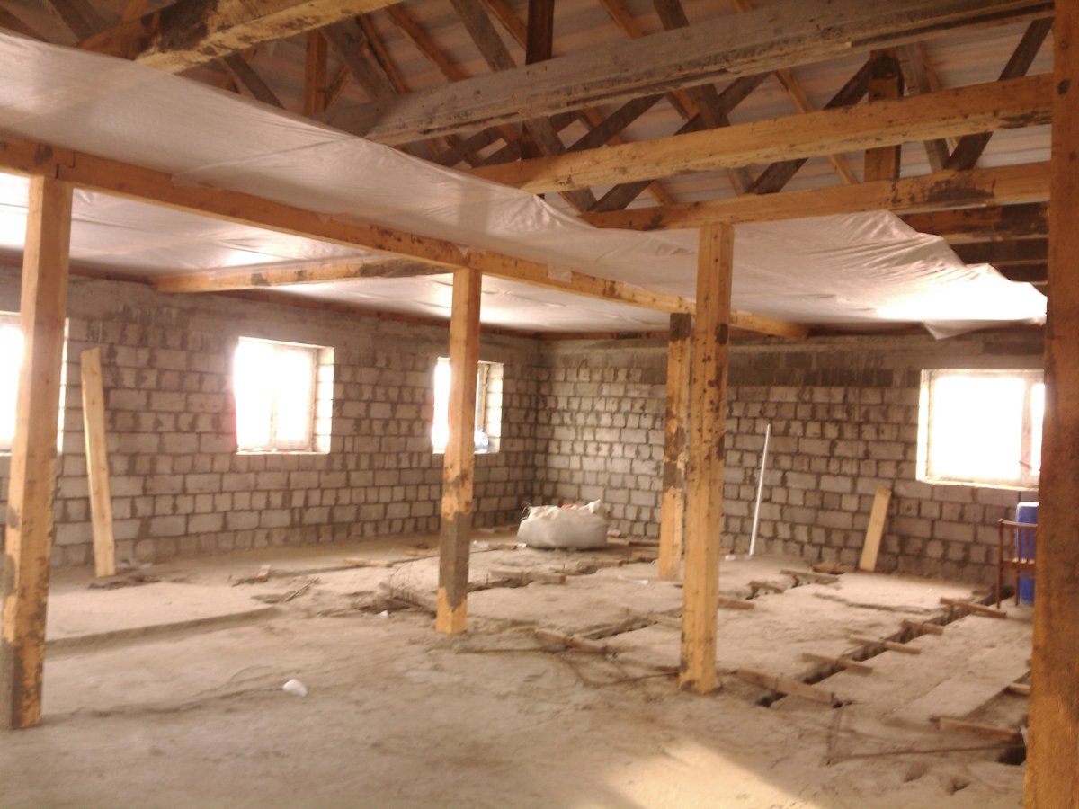

Материал стен-керамзитоблоки. Толщина стены 400 мм. Еще будет утепление 100 мм.
Перекрытия от фундамента, 1-й и 2-й этажи жби плиты, третий чердачное перекрытие по деревянным балкам. Подвала нет, просто под перекрытием земля.

Хорошо утепляйте потолок!
Окна я бы ставил деревянные, они тепло держат на порядок лучше, чем пластик.
По утеплению потолка как раз просматриваю варианты минватных утеплителей.
Окна уже стоят Veka, пятикамерные.

Потолок, лучше использовать твердую минвату, она держит лучше, не забудьте паропленку!
Я бы на потолок укладывал 150 мм, не меньше.
Так и делаю, сейчас как раз подшиваю пароизоляцию. И балки 150х150, поэтому и утепление будет толщиной 150 мм.
