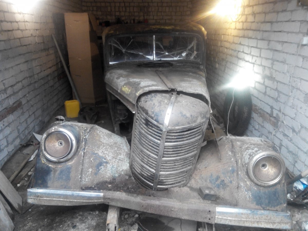

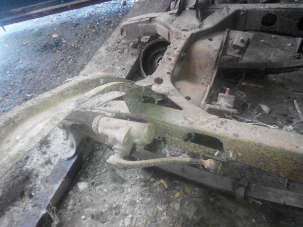

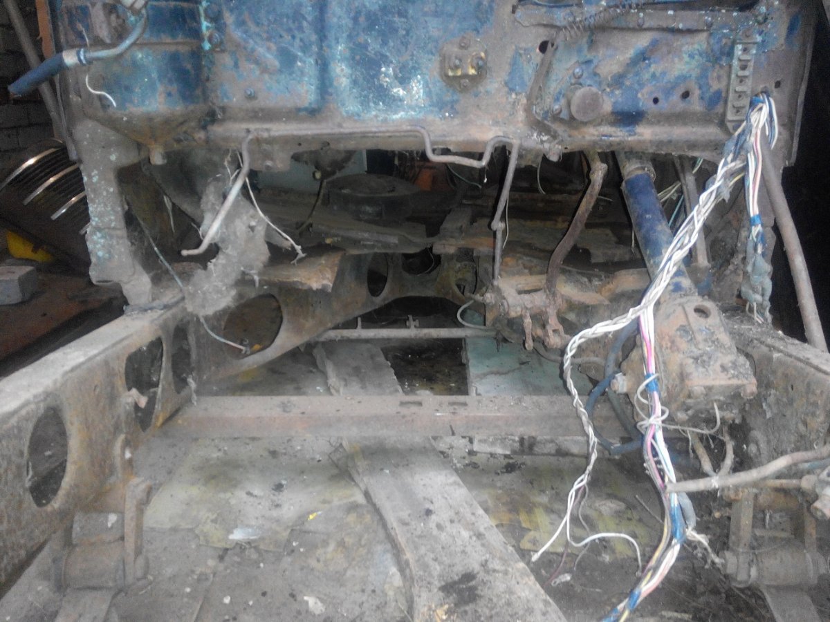

Дошел до гаража. Вот то что мне досталось :(
16 332
10 800
Вид печальный но восстановить можно.
Yura_Sv
26.10.2014
953
643
Жесть! Такую машину восстановить, тут много желания нужно!!!

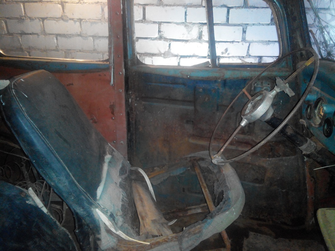

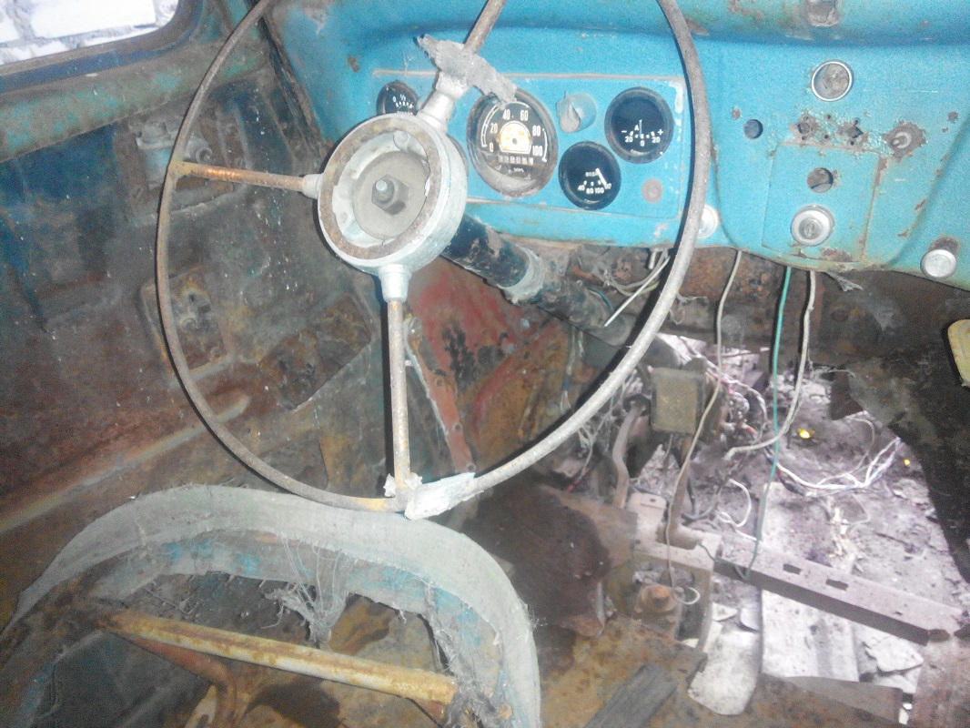

Руль и педали победовские.
Думаю тут надо трезво оценивать вложения.

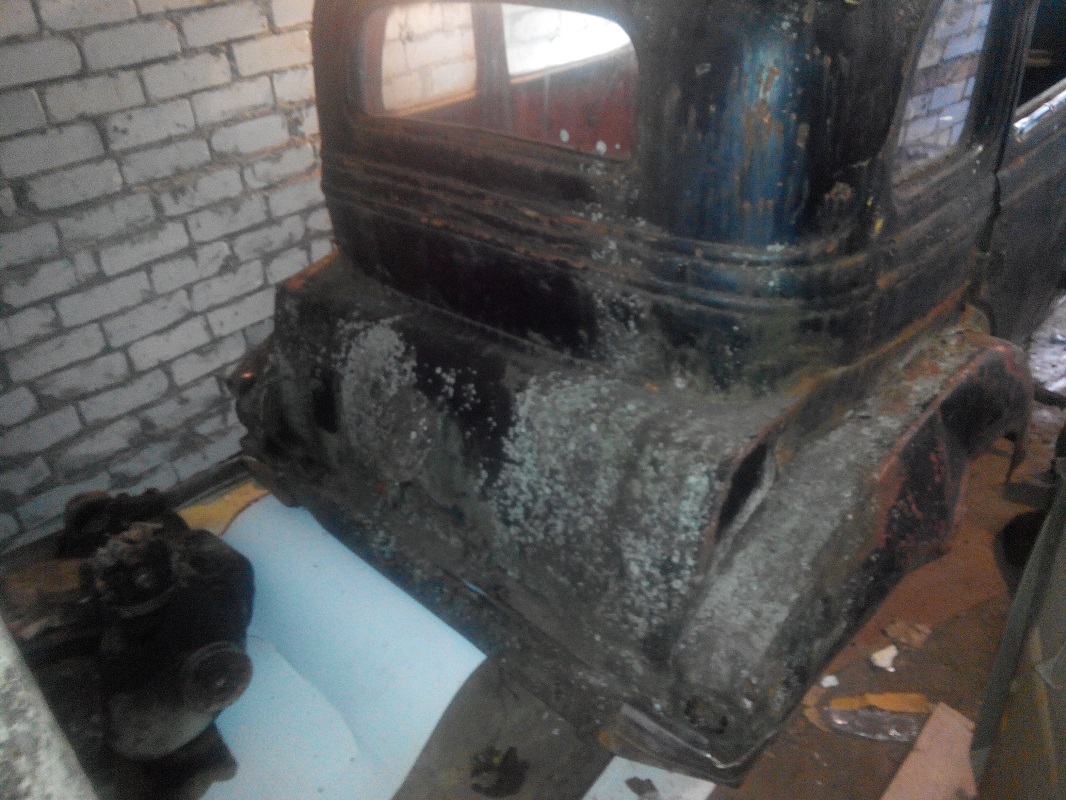

О восстановлении в оригинал даже не думаю.
На самом деле в жизни лучше, я сам на фотки смотрю и плачу, а в живую...

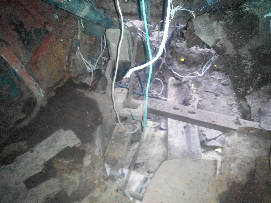

Пол все равно с нуля делать (у всех машин) крылья передние и задние почти все с нуля делают, кузов крепче многих машин которые я видел.
Самая большая проблема- отсутствие оригинальных частей в дверях (форточки и пр.).

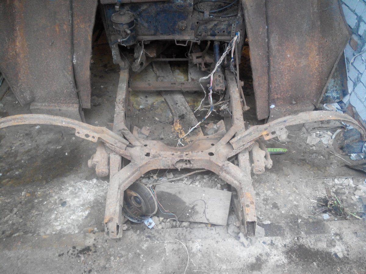

Мост задний будет от победы, двиган от г51, переднюю подвеску ту что есть переберу.
Опять таки глядишь кто нибудь и поставит полы на поток. Цель ближайших трех лет обрастать запчастями, за это время доделать старые проекты (стоит г69, победа, и москвич). Так что я не тороплюсь.

педали на 11-73 и так должны быть уже победовские ( сама резинка и площадка)_ но рама тут именно М1, не 11..
Может мне тогда и не заморачиваться с движком ГАЗ 51, раз и так не моймешь какая солянка так и поставить движок м-20 благо у меня есть пара рабочих. А газ-51 еще и покупать предстоит.
Я понимаю что и м-20 на м1 совершенно не похож, так же как 51 на 11.
Все таки хотя бы по количеству цилиндров соответствовать.

Да уж, зрелище не весёлое...

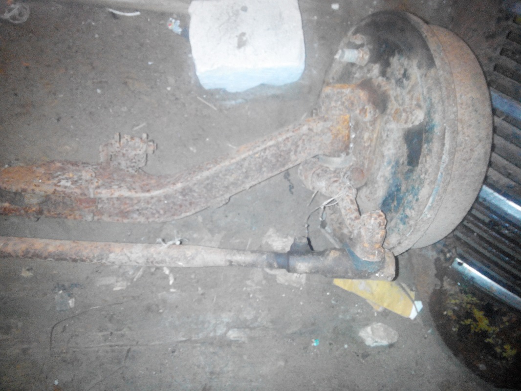

Балка от М-1. С неродными кулаками и ступицами колея передних колёс вырастает почти на 10 сантиметров!
"Родные" моторы для М-1 от стационарных установок, ГАЗ-67 и "полуторок" не являются дефицитом, они выпускались очень массово до конца 50-х. При желании найти живой такой мотор не сложно. Сложно найти переднюю крышку, картер маховика, масляный поддон и КПП, то есть то, что шло непосредственно только на М-1. Собственно мотор можно любой поставить... К моменту сборки машины сами определитесь что Вы хотите и что у Вас есть в наличии.

Подскажите пожалуйста в связи с расширением колеи крылья придется делать шире? Или влезет в родные крылья?
Нет, крылья остаются стандартными, но на пределе... Мне ещё под родные диски пришлось проставки из старых тромозных барабанов положить - это суммарно ещё сантиметр добавило. Вот руль у меня на машине очень тугой! На шоссе это нормально, а вот при маневрировании... Но тут несколько факторов помимо колеи! Широкая резина от ЗиС-110, изношенные шкворни, скорее всего не правильная геометрия рулевой трапеции.

Поворотные кулаки уже не родные, так же как и тормозные щиты.
