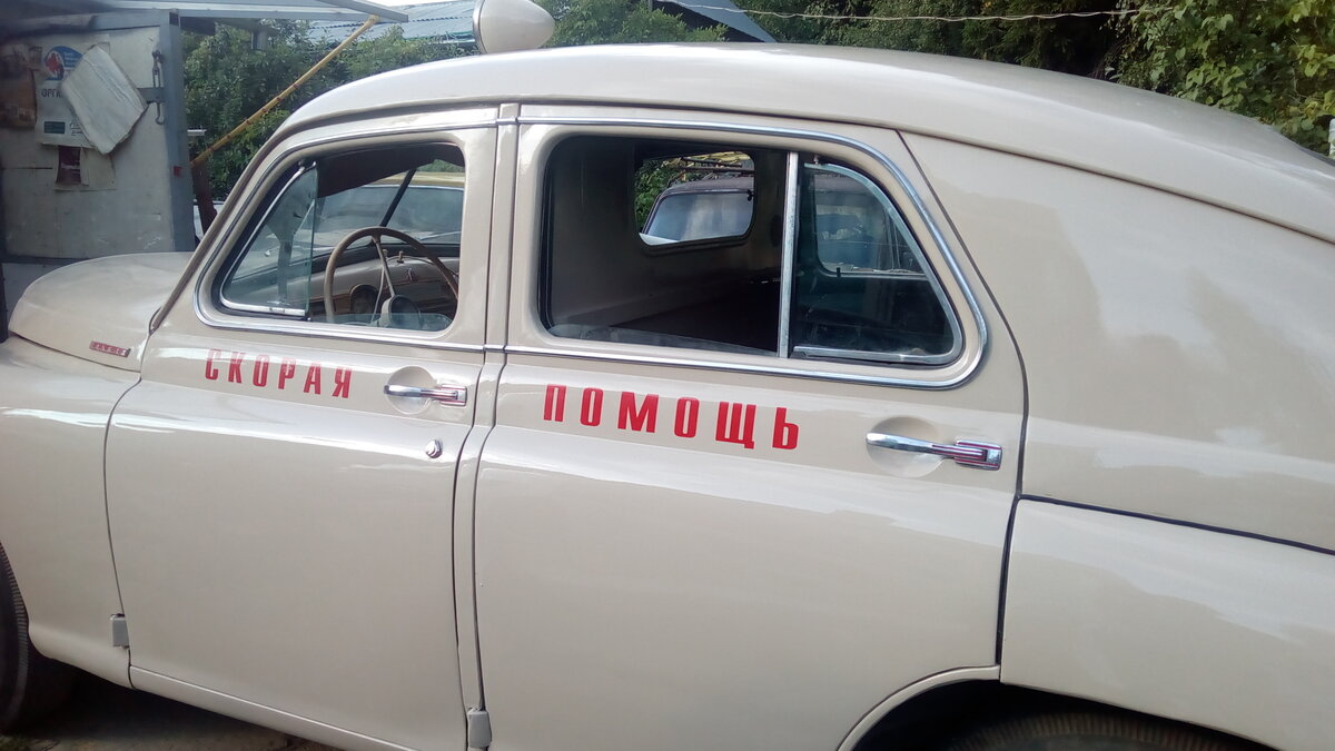

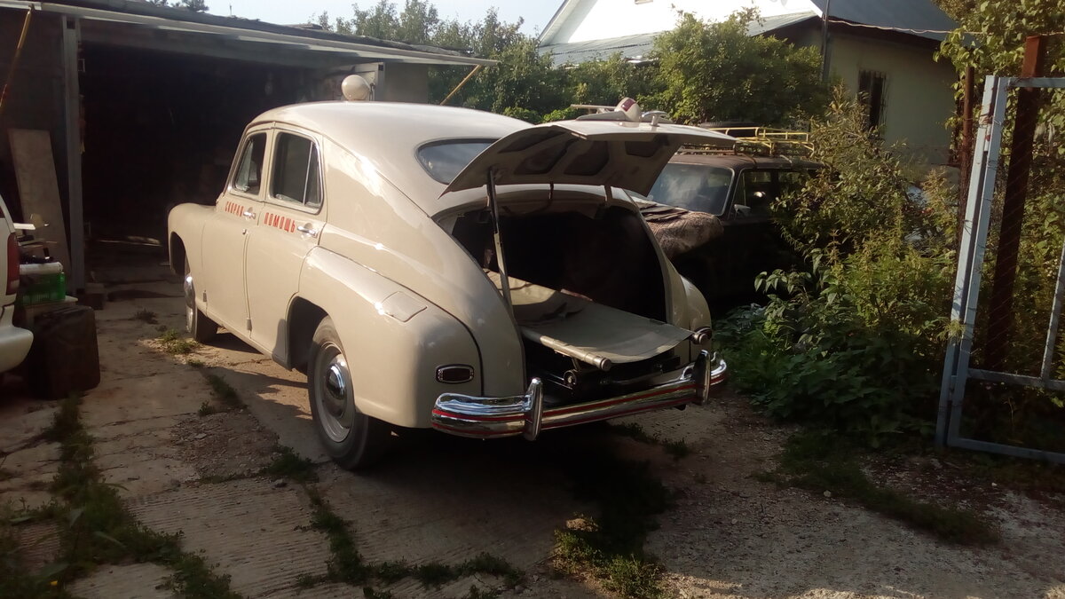

Санитарка. Наконец то смог загрунтоваться
16 442
11 353

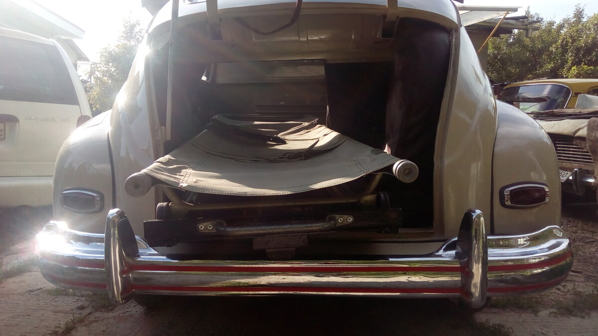

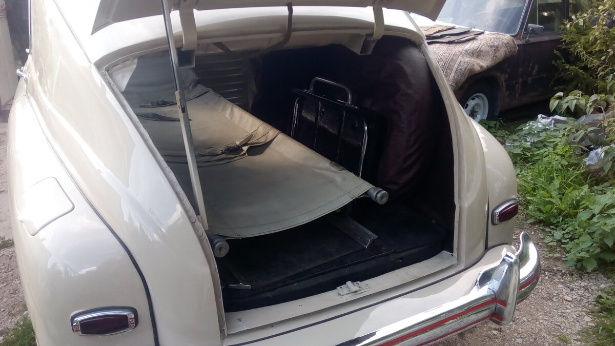

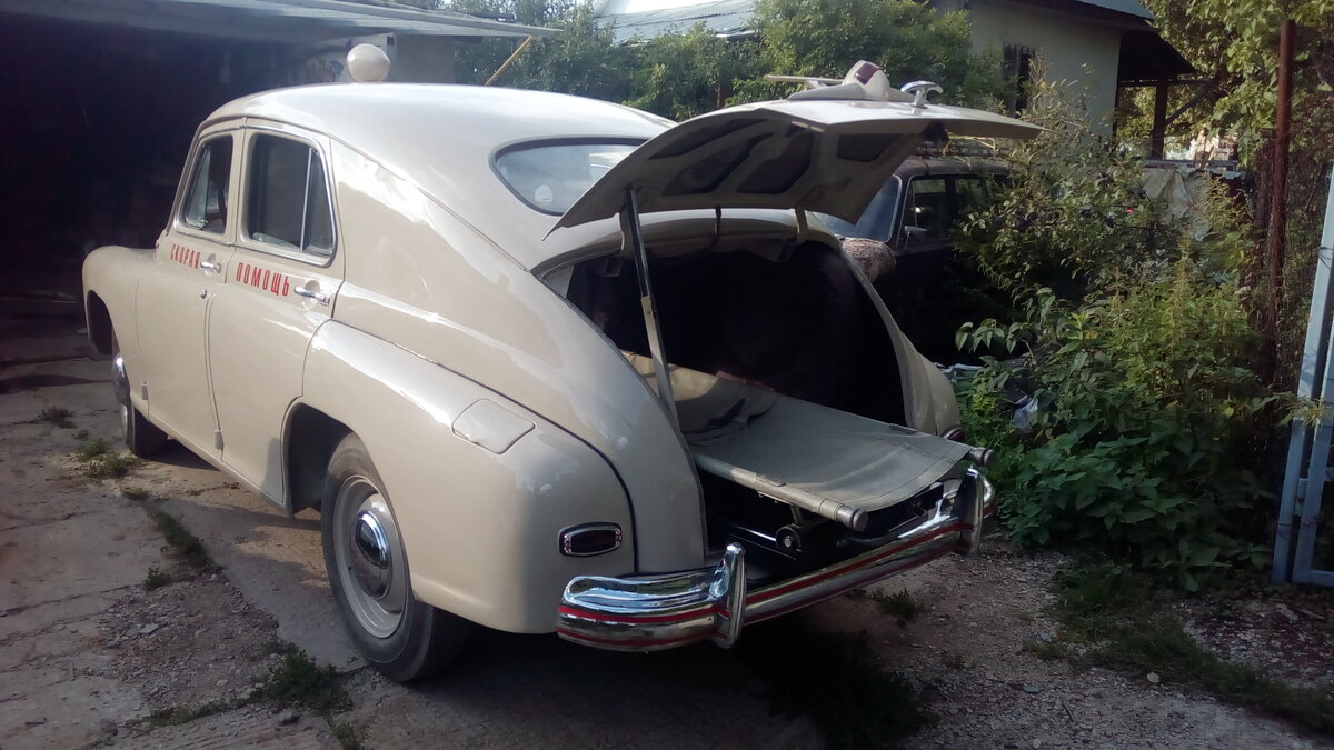

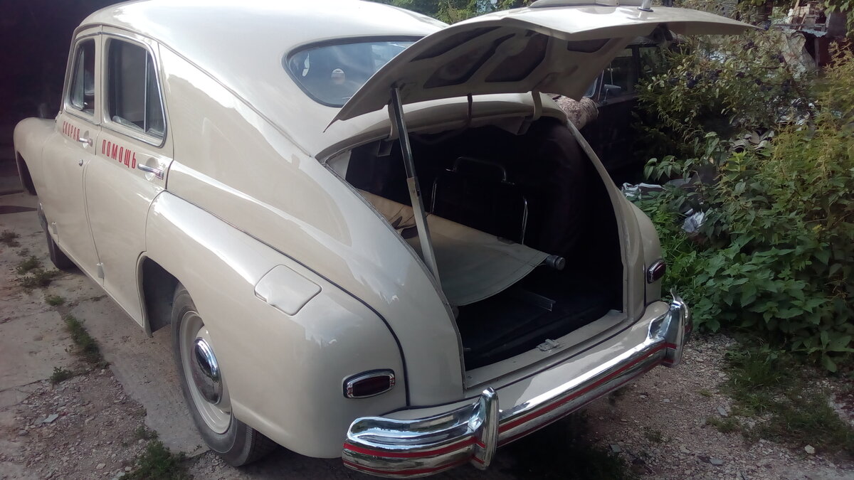

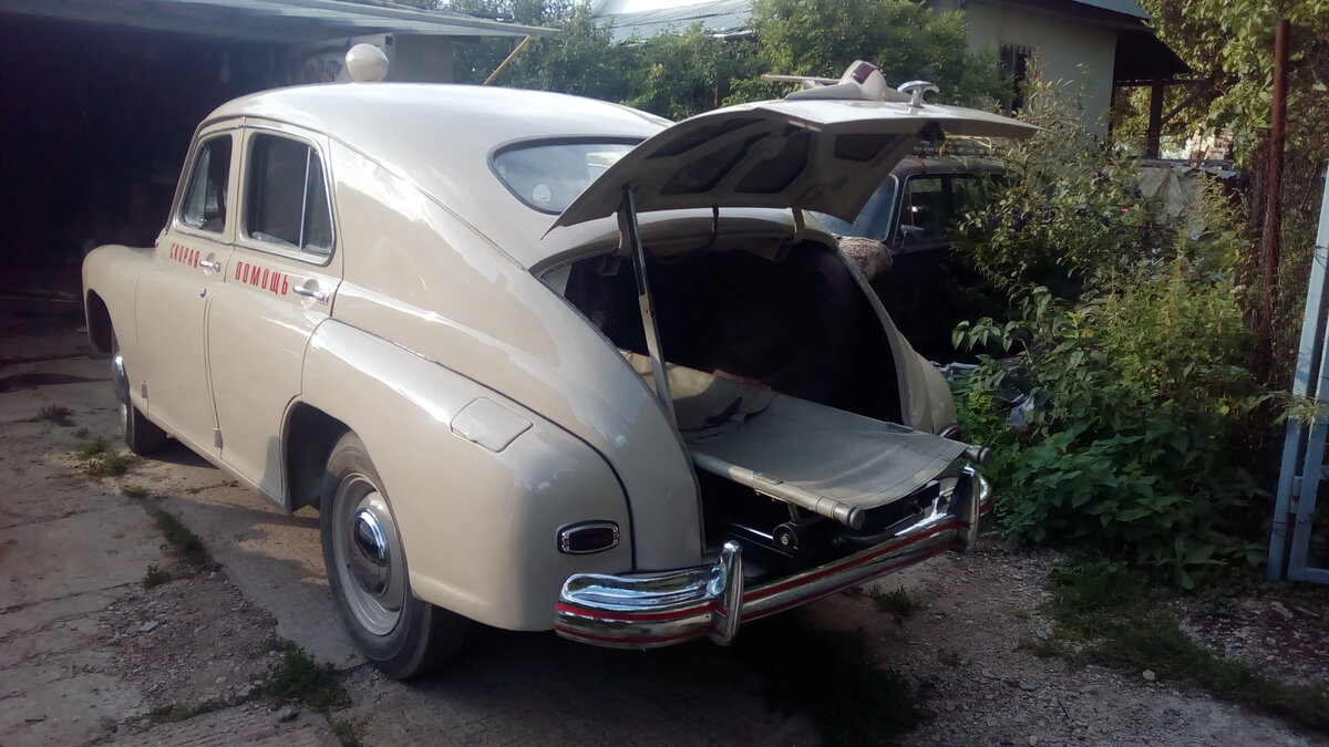

В багажнике нужен однозначно.

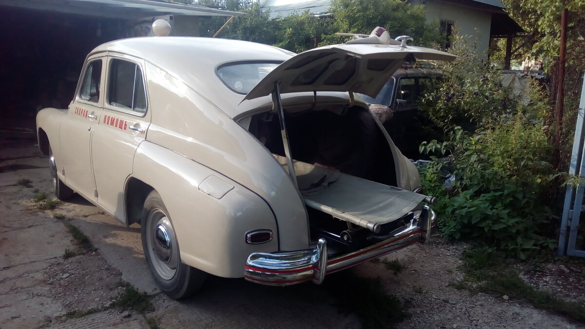

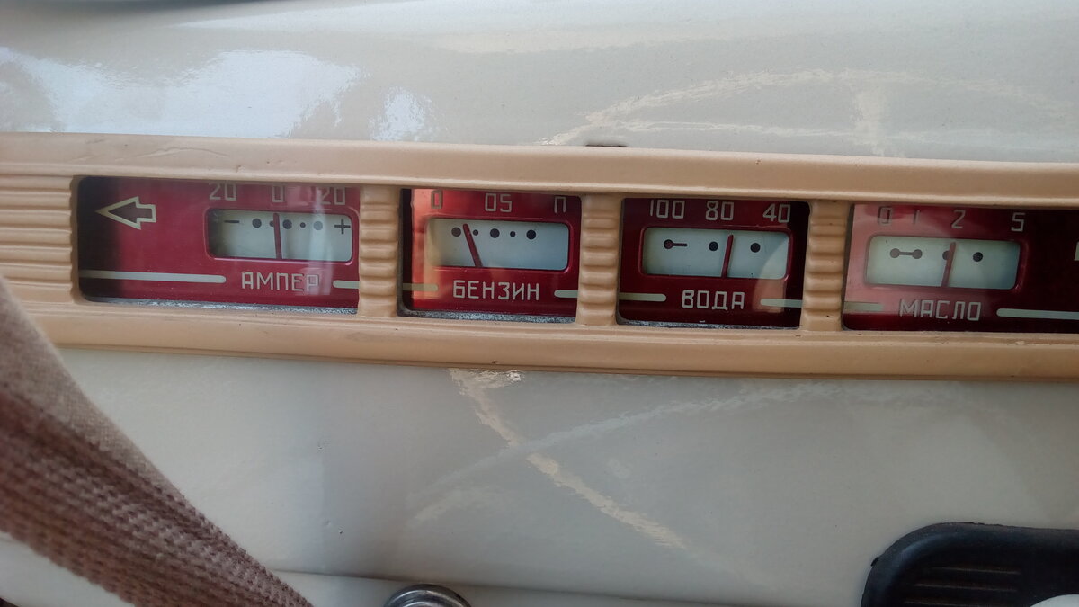

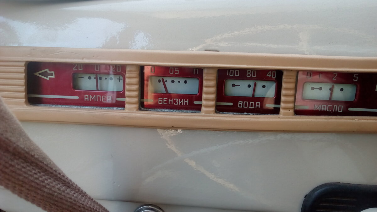

Все приборы работают, чехол на запаску внедрил, крыСата)))
Родной датчик тм2 зарджавел окончательно, заменил, и показометр бензина был заклинен. Отправлен в корзину, теперь все кажет)))

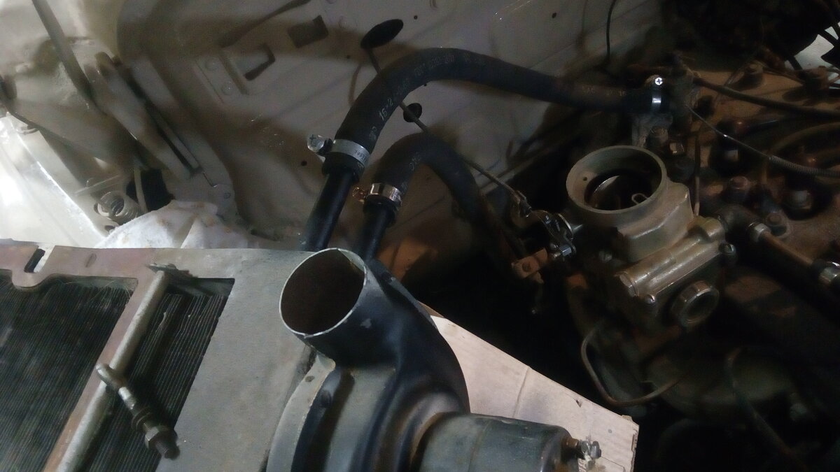

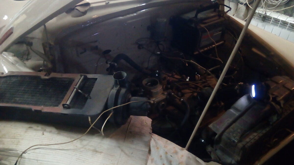

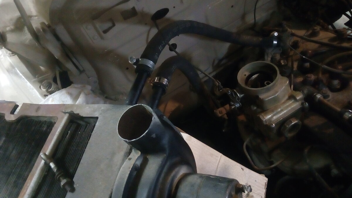

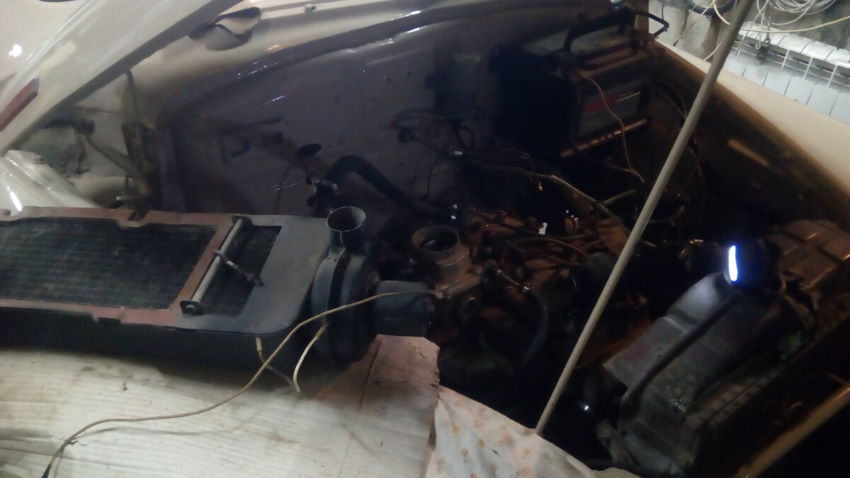

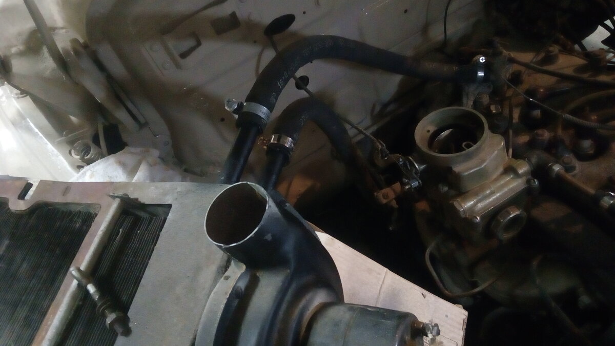

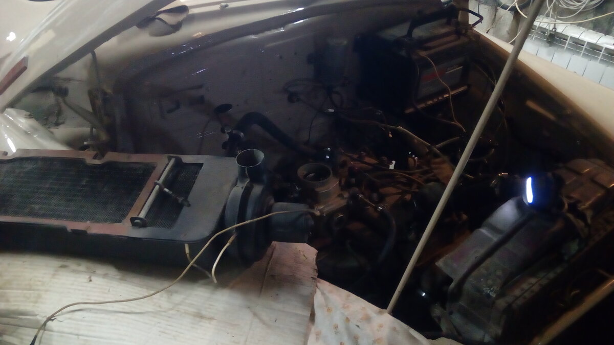

Проведена лабораторка по проверке радиатора печки, дабы не ставить НЛО решил вначале все подключить и проверить. Не течёт, можно ставить

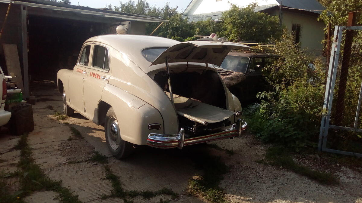

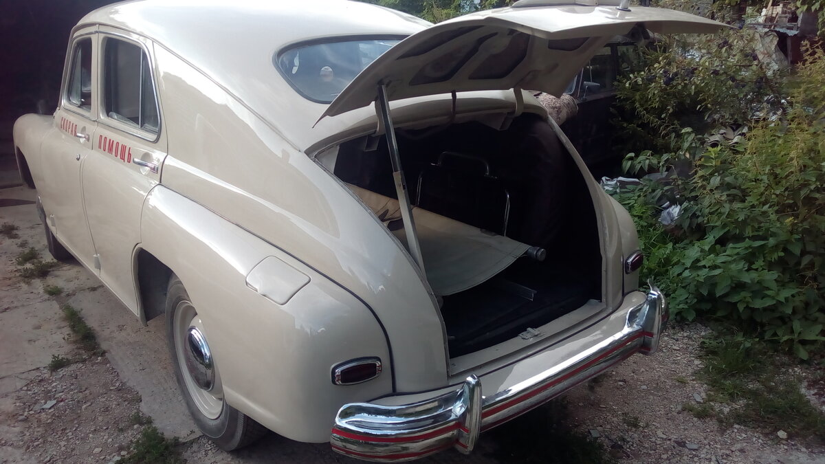

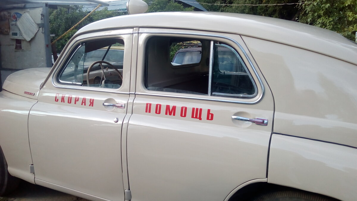

Хорошая санитарка вышла в итоге.
Интересно такую в коллекции иметь.

Дык она ездит??
Печку на место поставлю, по мелочи надо ещё поработать, а так в гараж и га улицу сама ездит

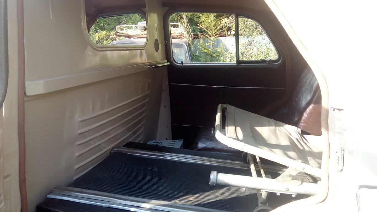

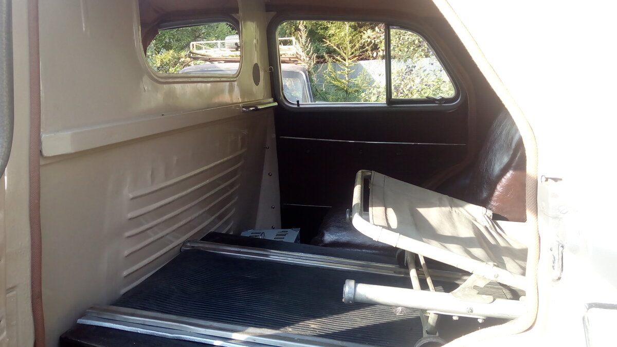

Печка это хорошо, а вторая печка должна быть в салоне или начали на волгах ставить?

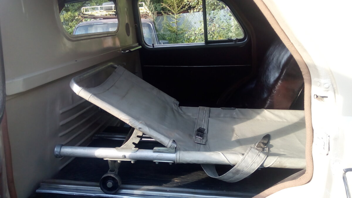

Мне тут зимой мерзнуть, не до аутентичности))) сзади под носилками второй радиатор и допнасос

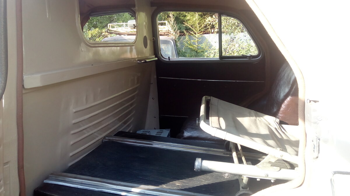

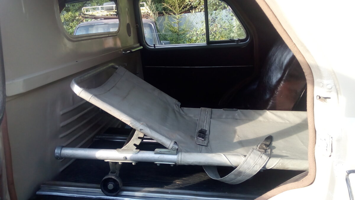

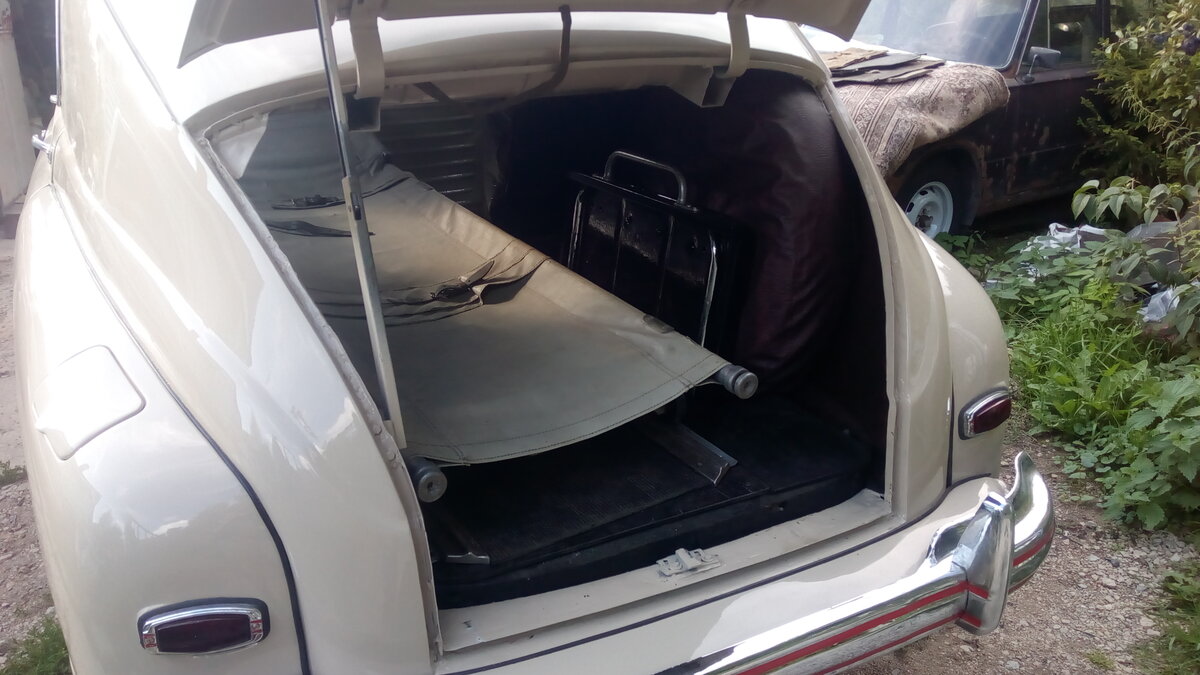

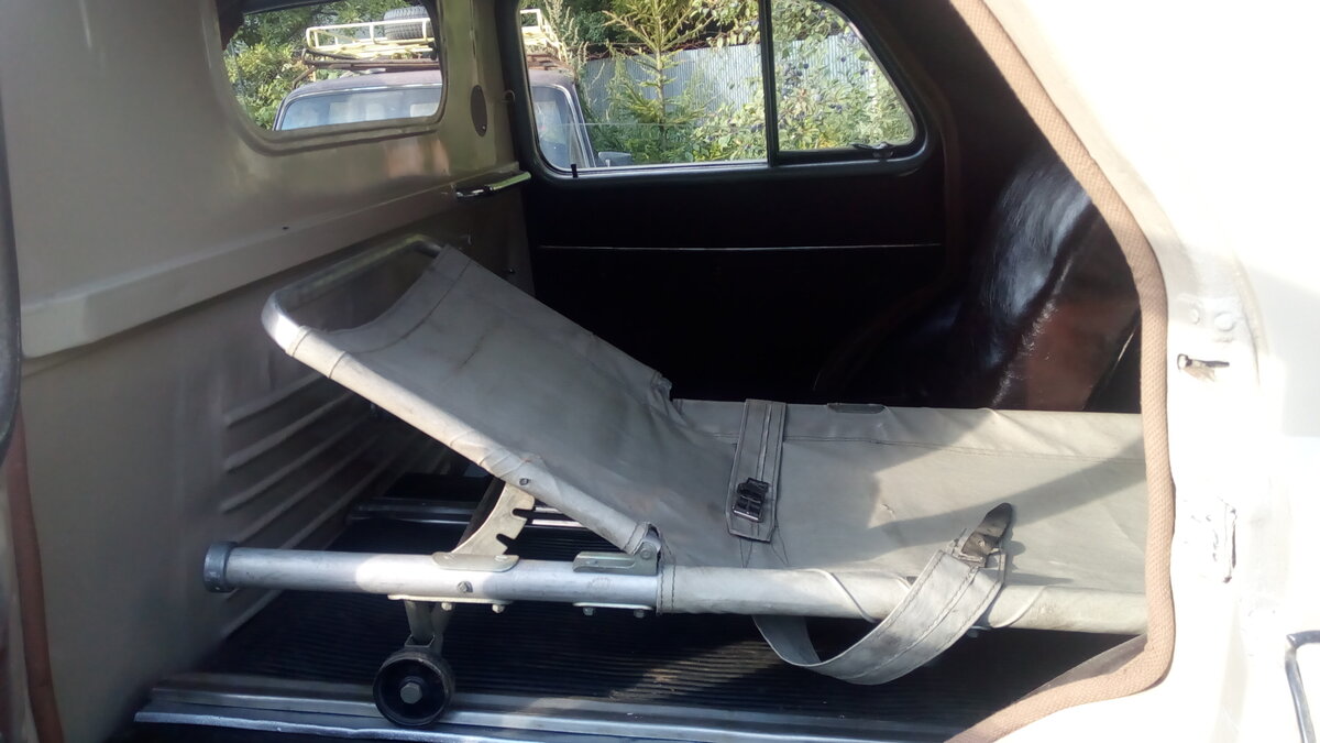

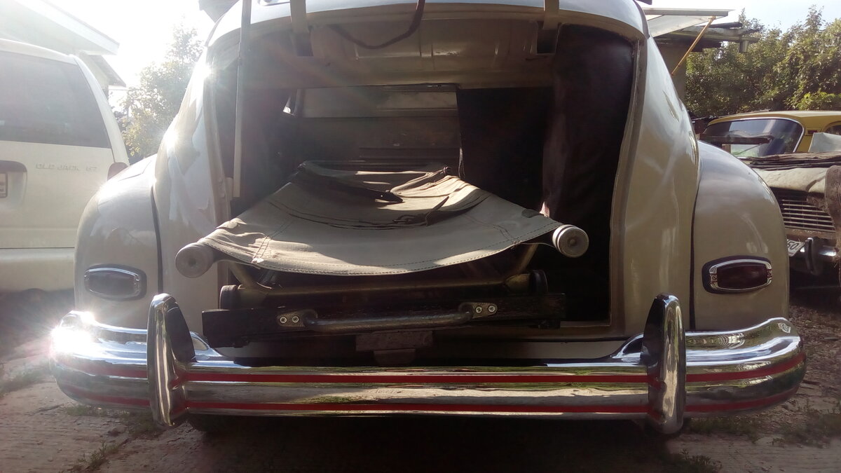

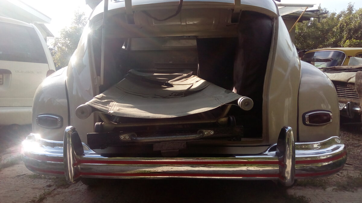

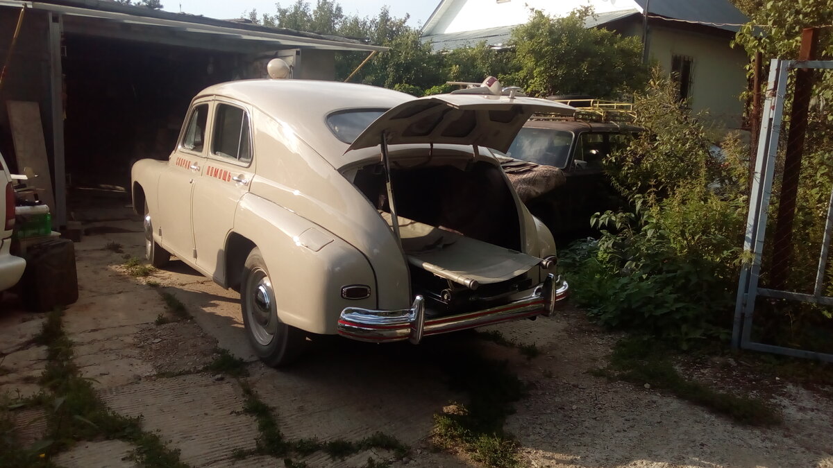

А предусмотрен ли механизм фиксации носилок на салазках? Не видно никаких ограничителей. В перегородку биться не будут?
16 442
11 353
должен быть, как и вторая печка, но для фильмов видимо будет так, потом доделают. А все таки хорошая получилась скорая.

Да, и передняя и задняя фиксация будет, просто пока цейтнот.
