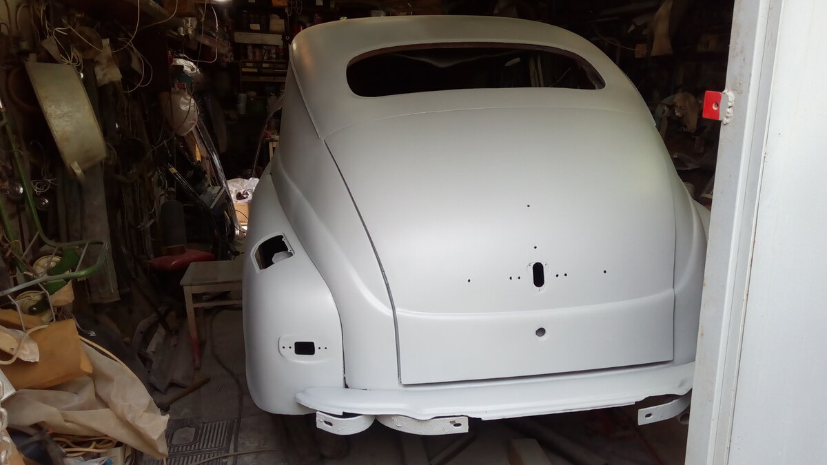

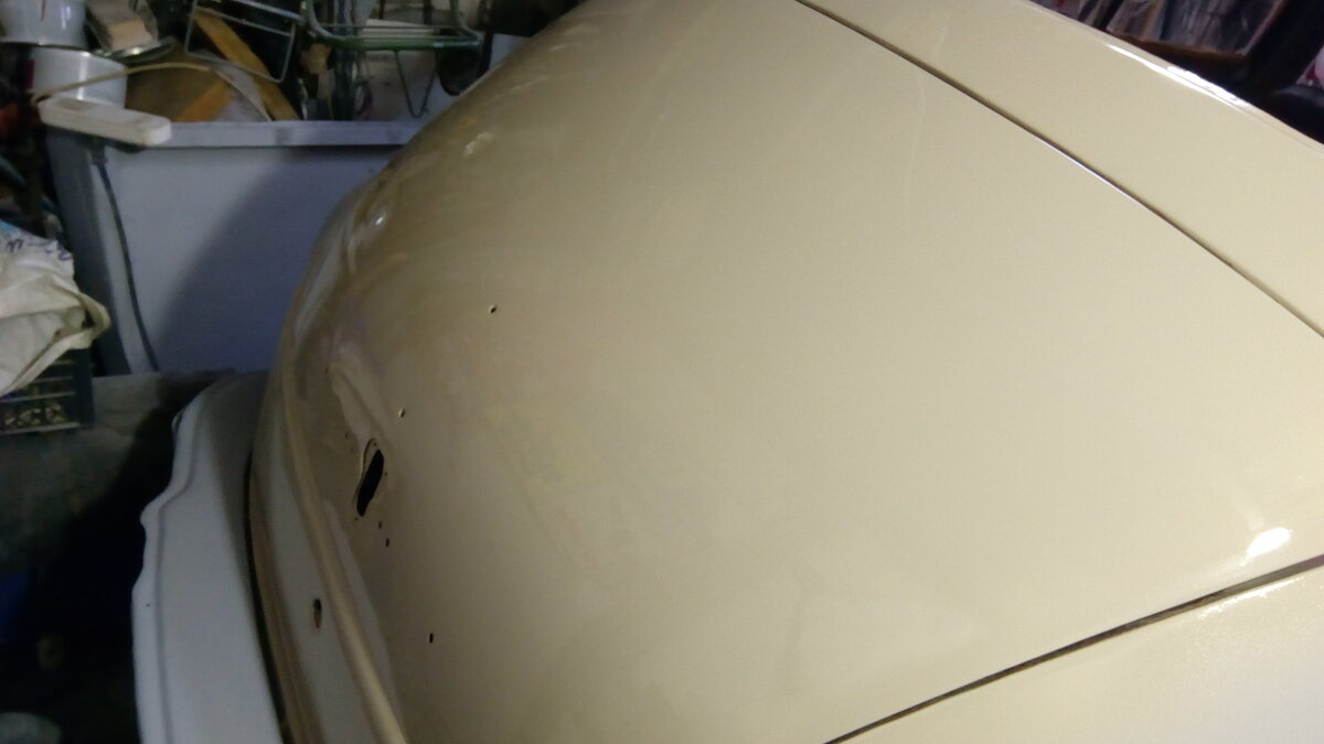

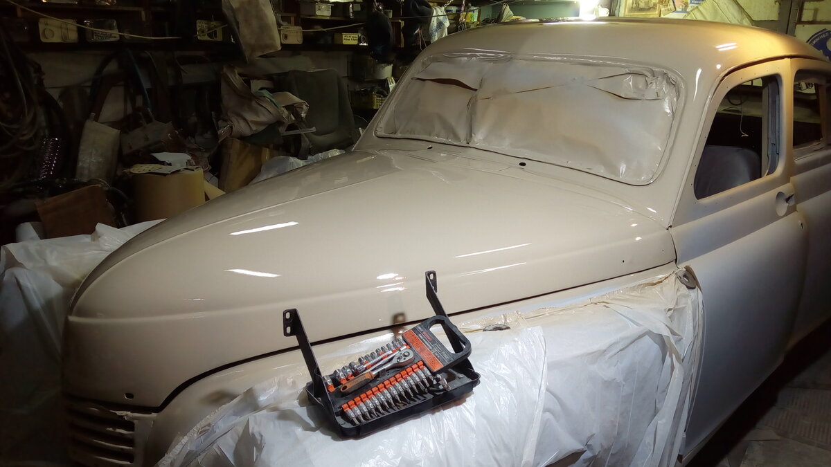

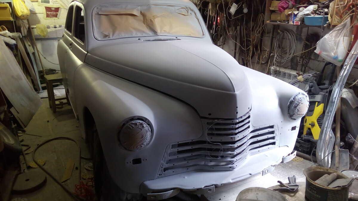

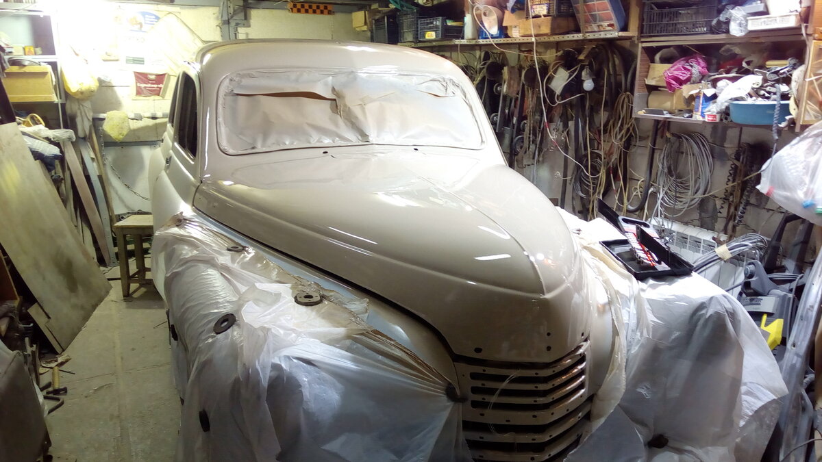

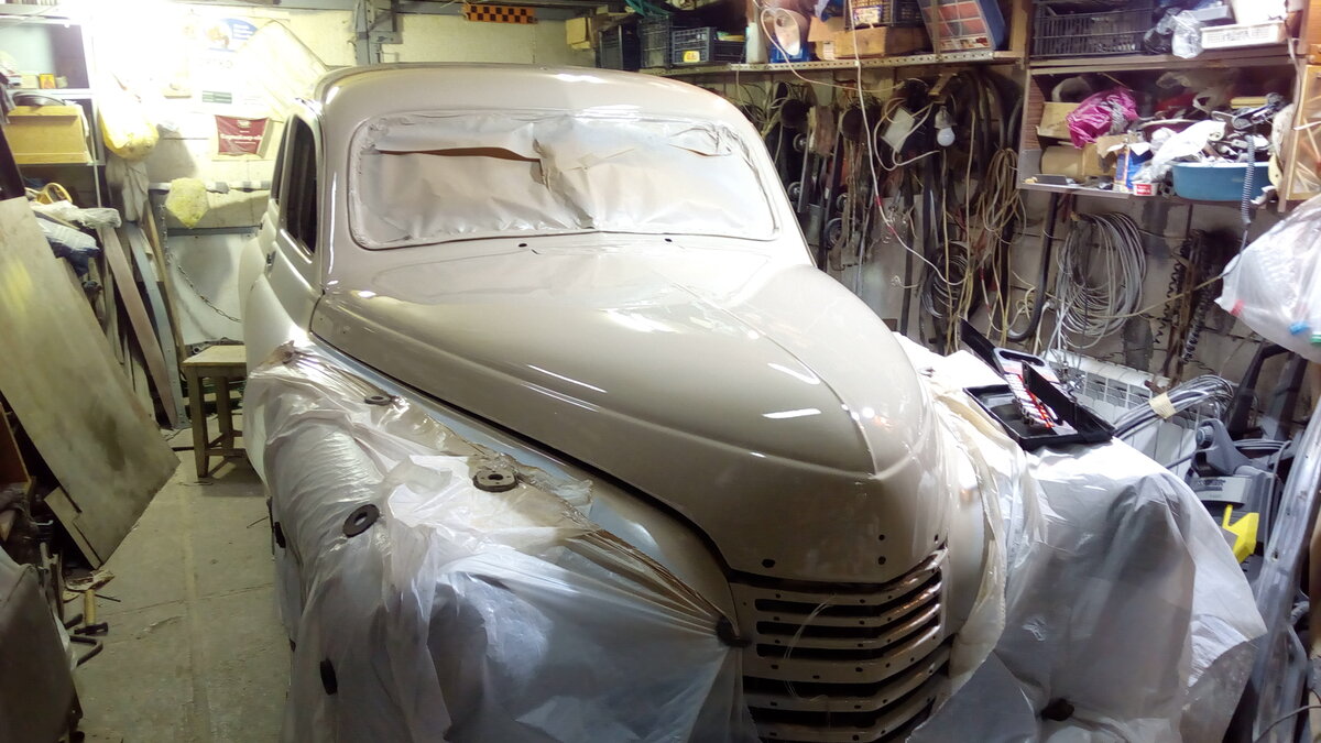

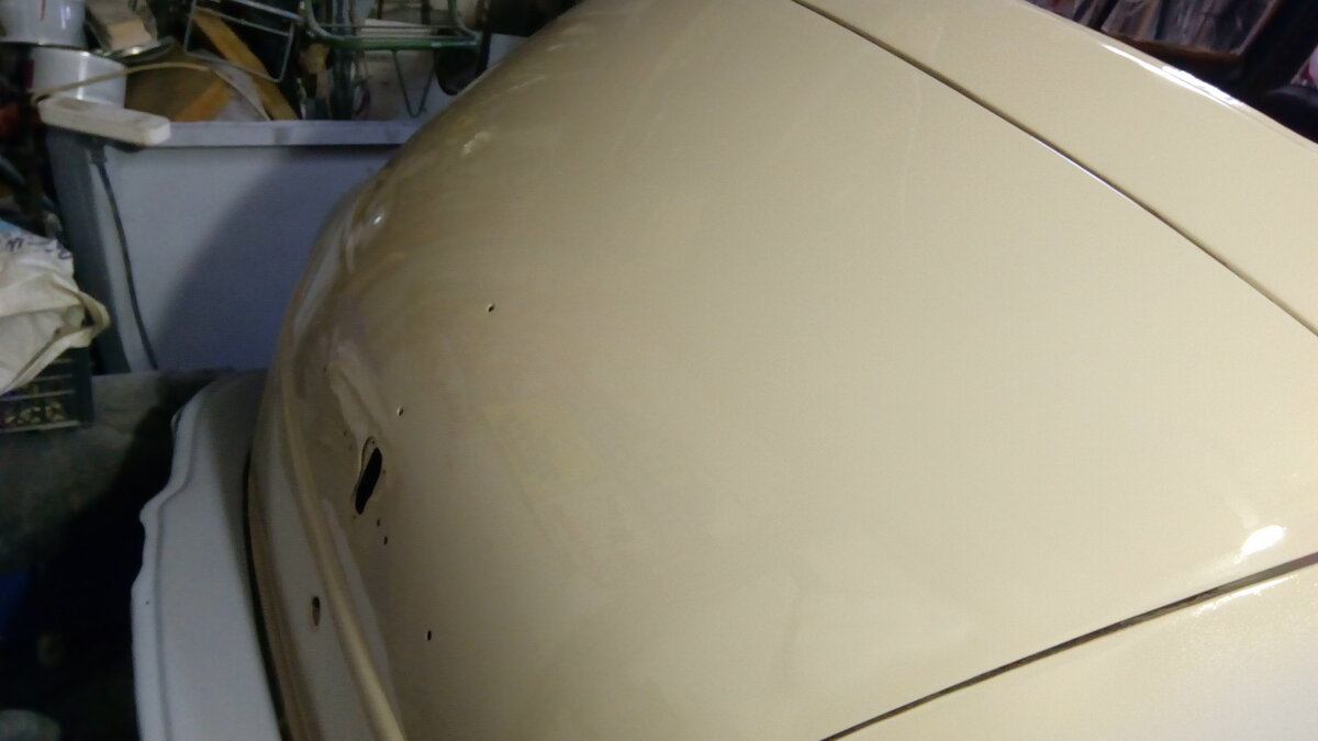

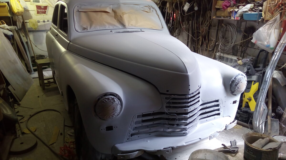

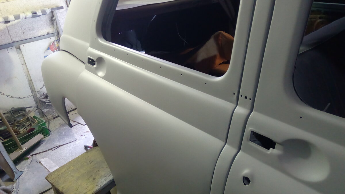

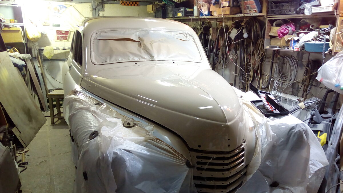

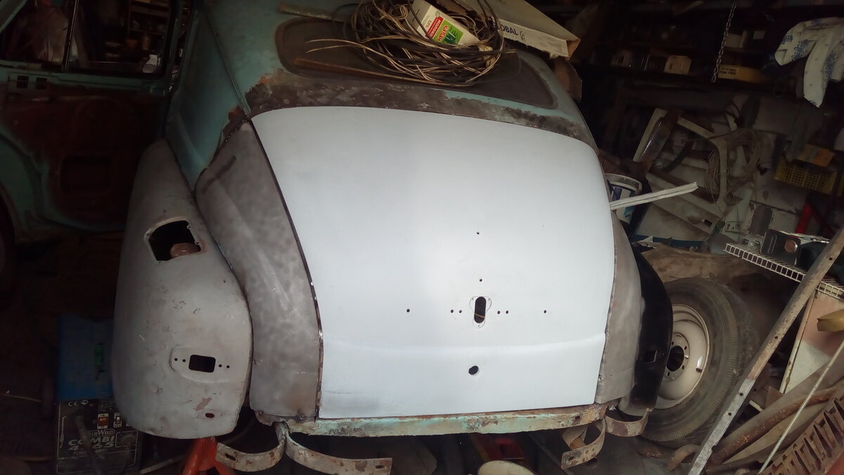

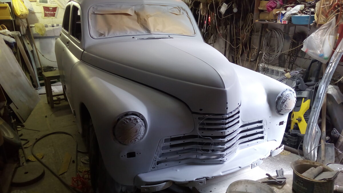

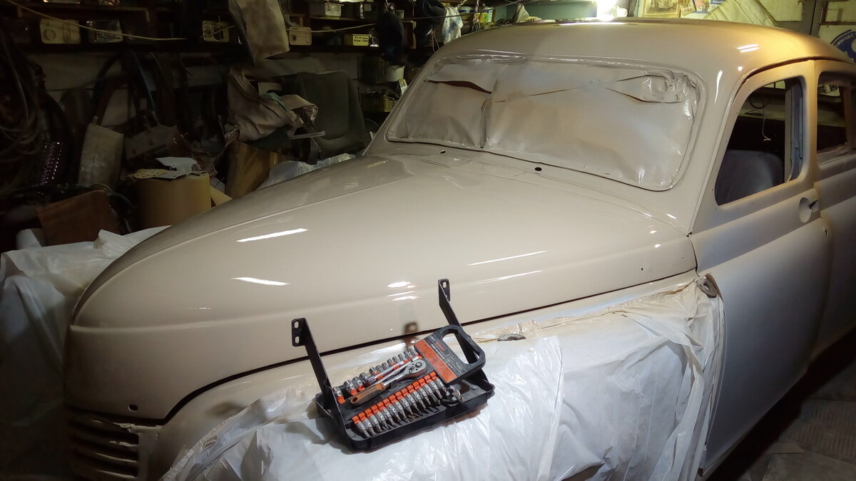

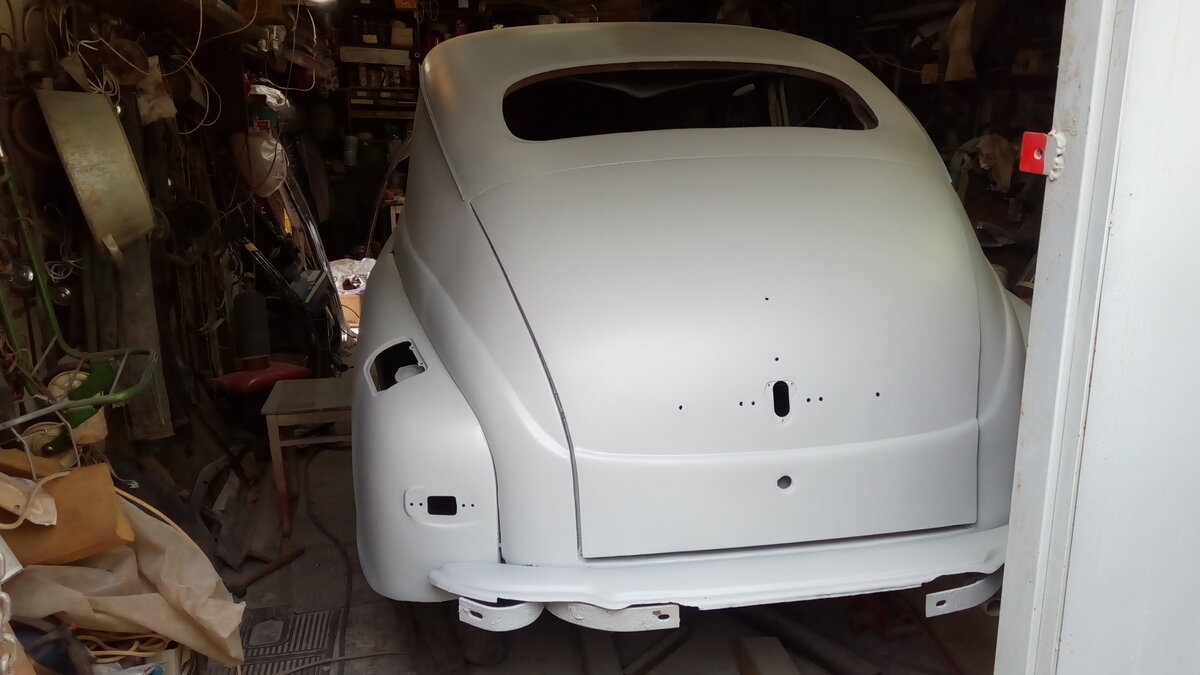

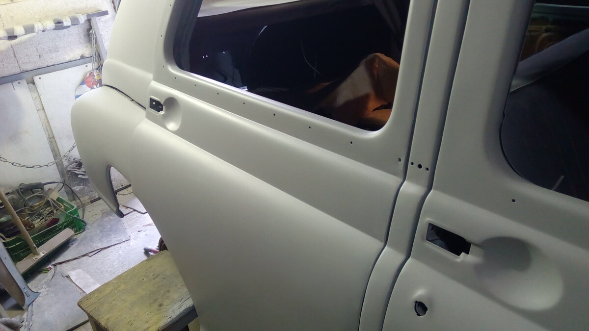

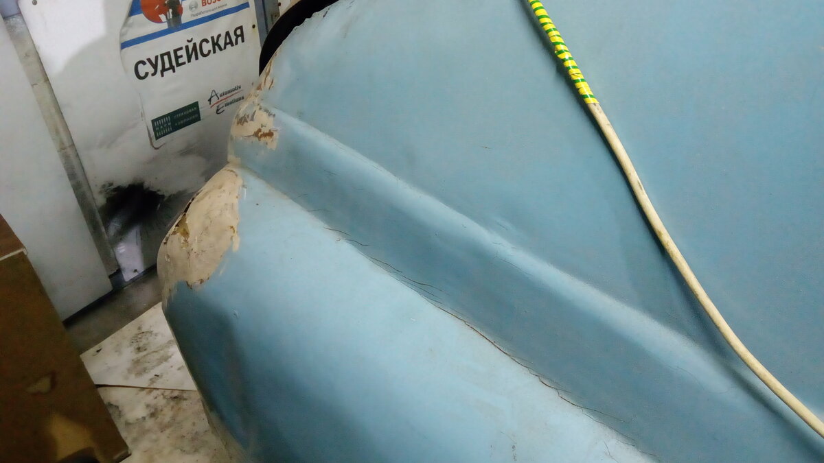

Наконец то смог загрунтовать кузов , кузовня вынесла весь мозг. Осталось перетереть и окрасить, а время поджимает, сил уже нет))) моторимся уже в августе
12 985
4 728

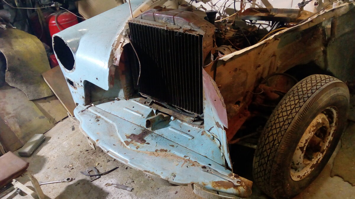

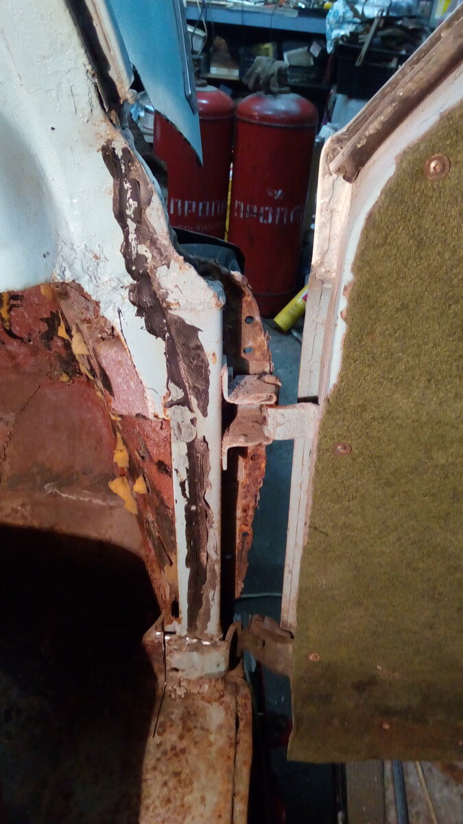

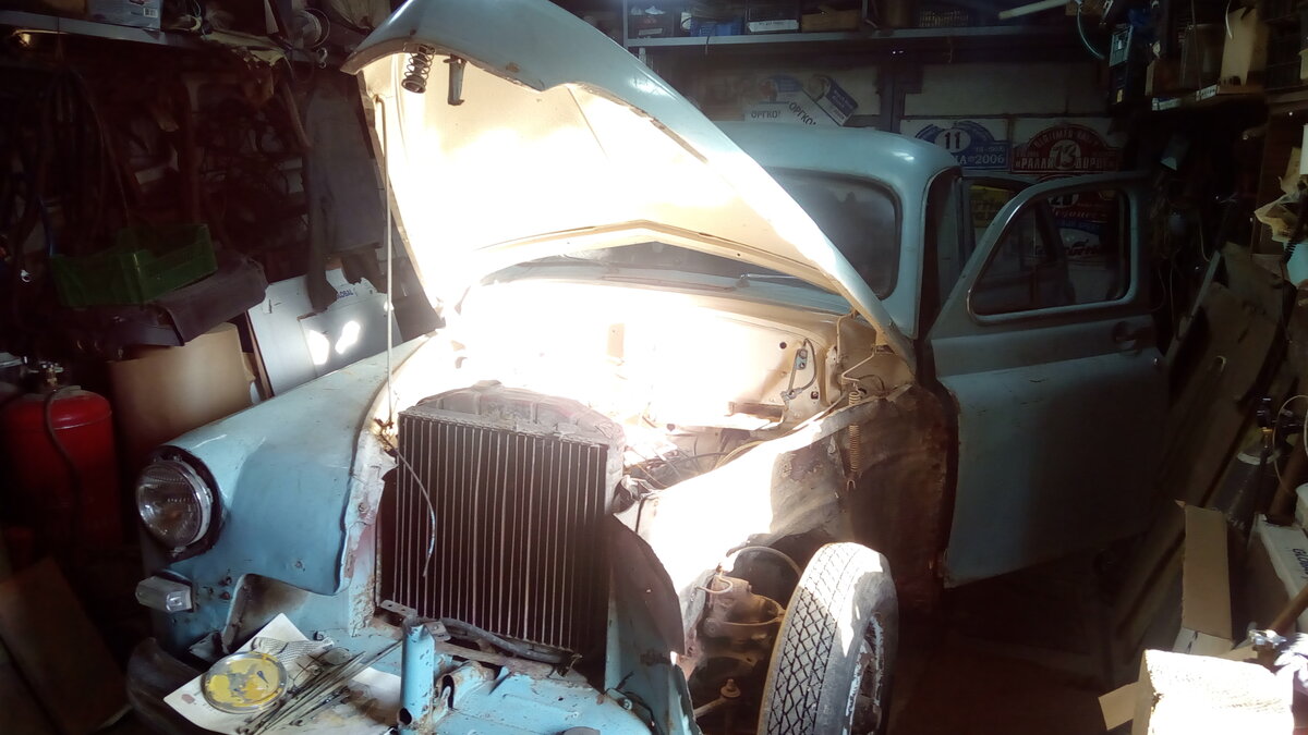

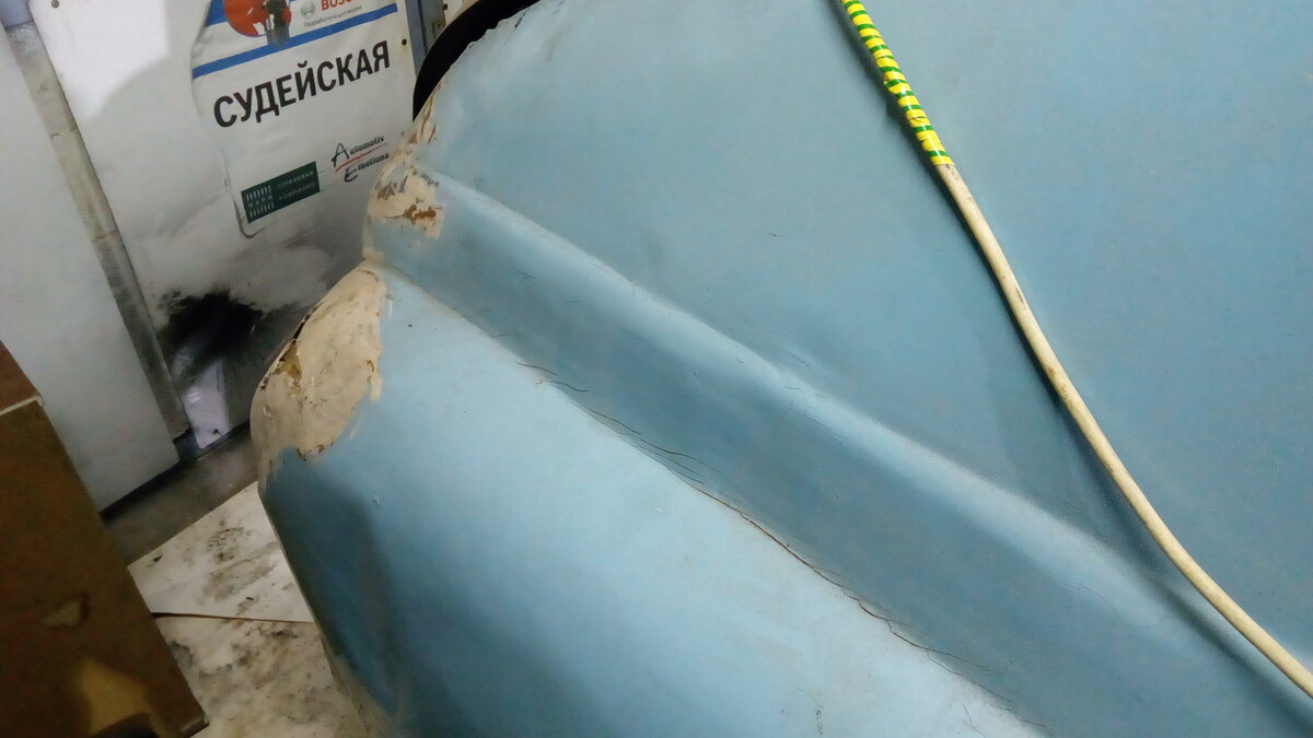

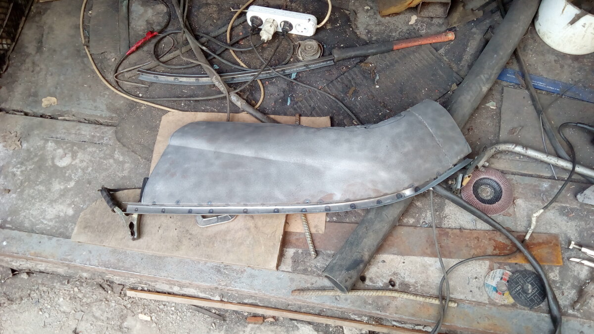

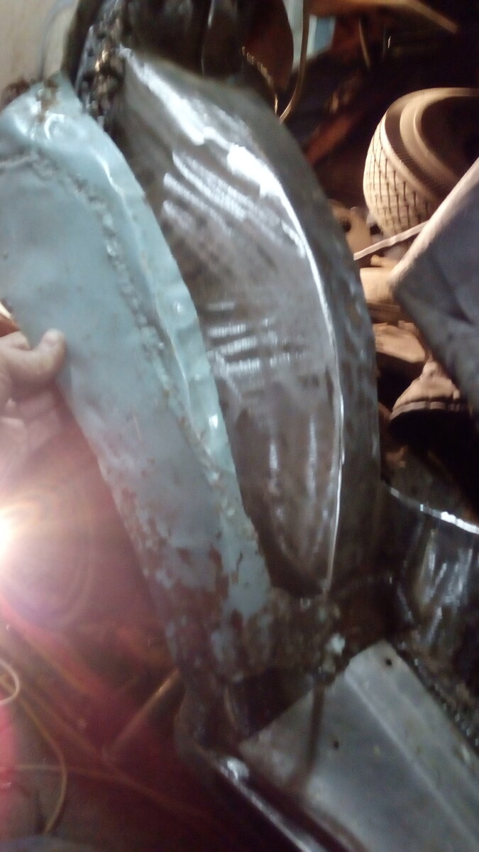

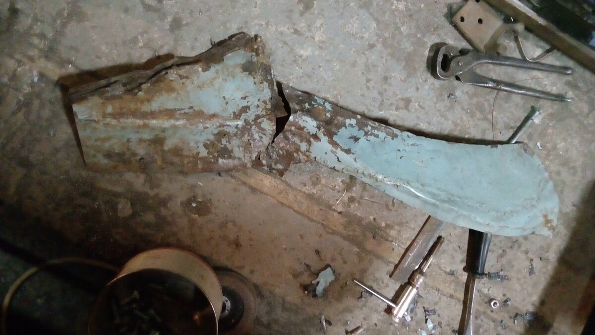

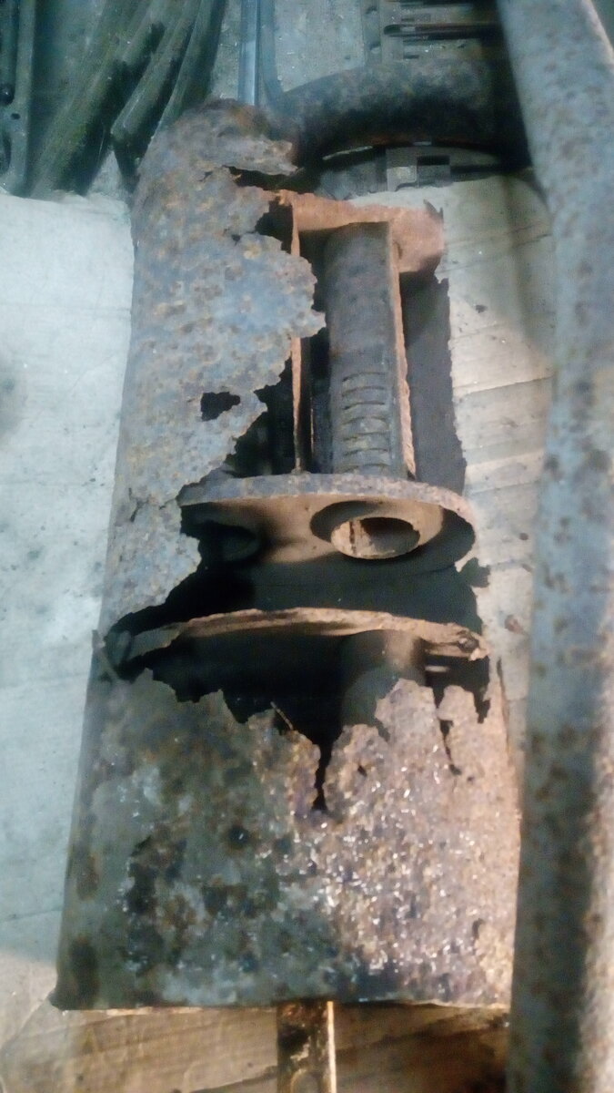

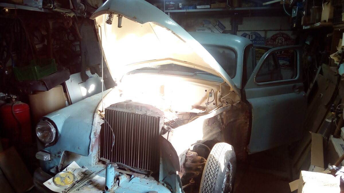

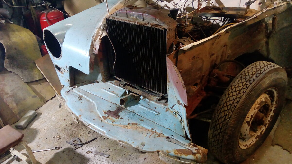

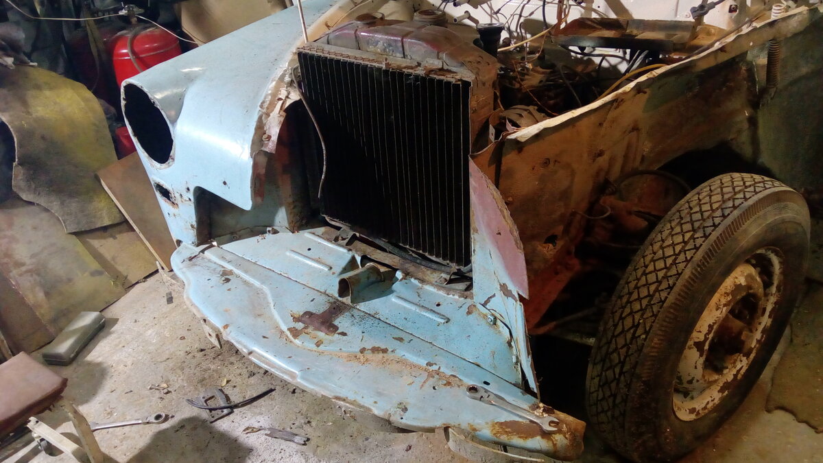

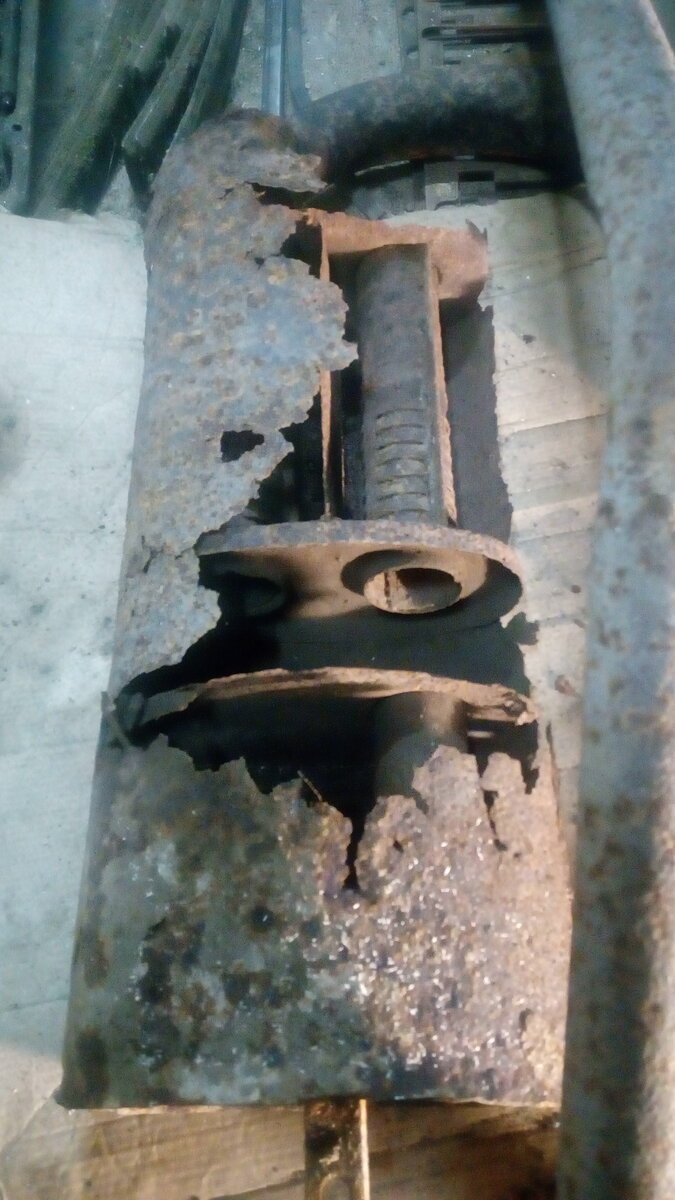

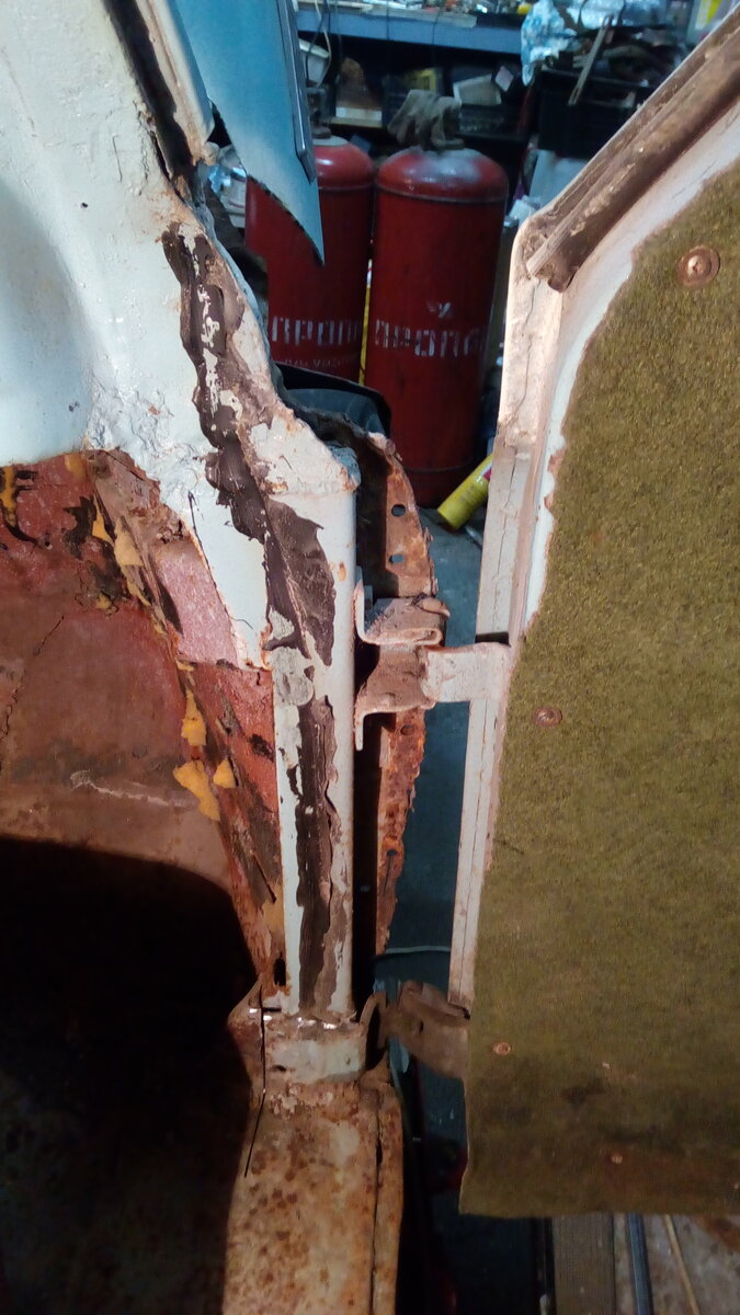

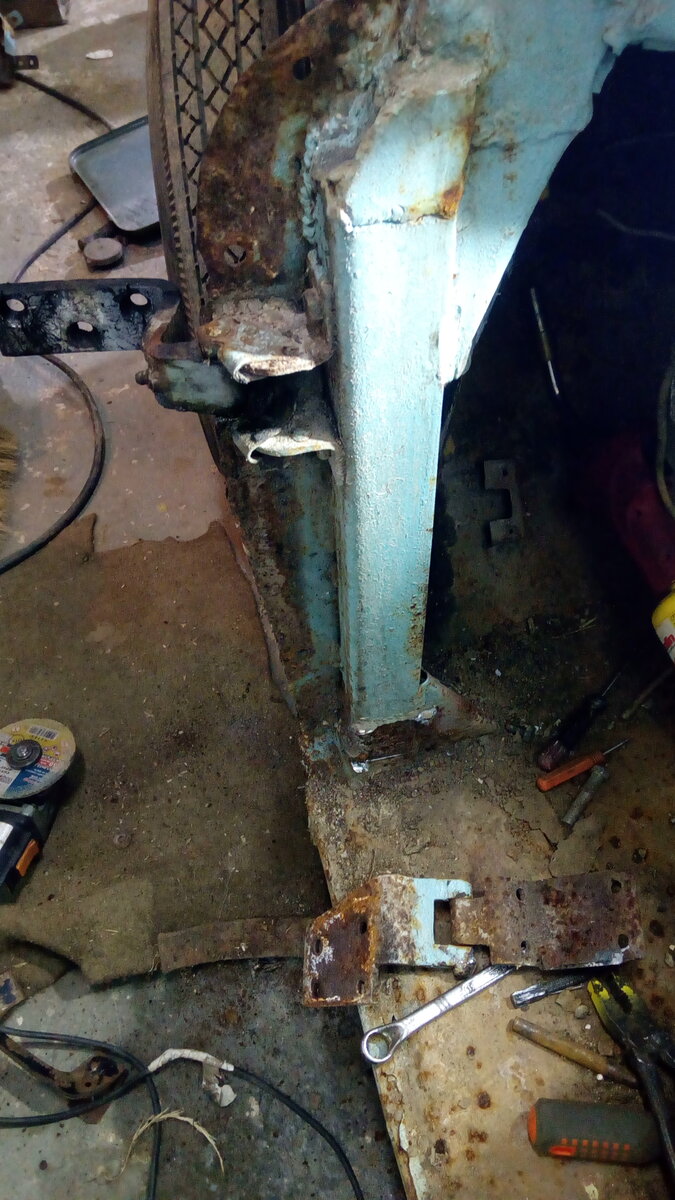

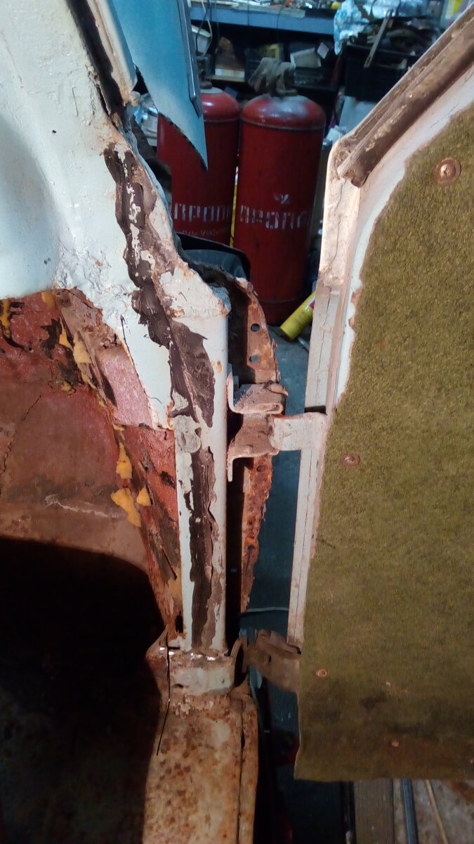

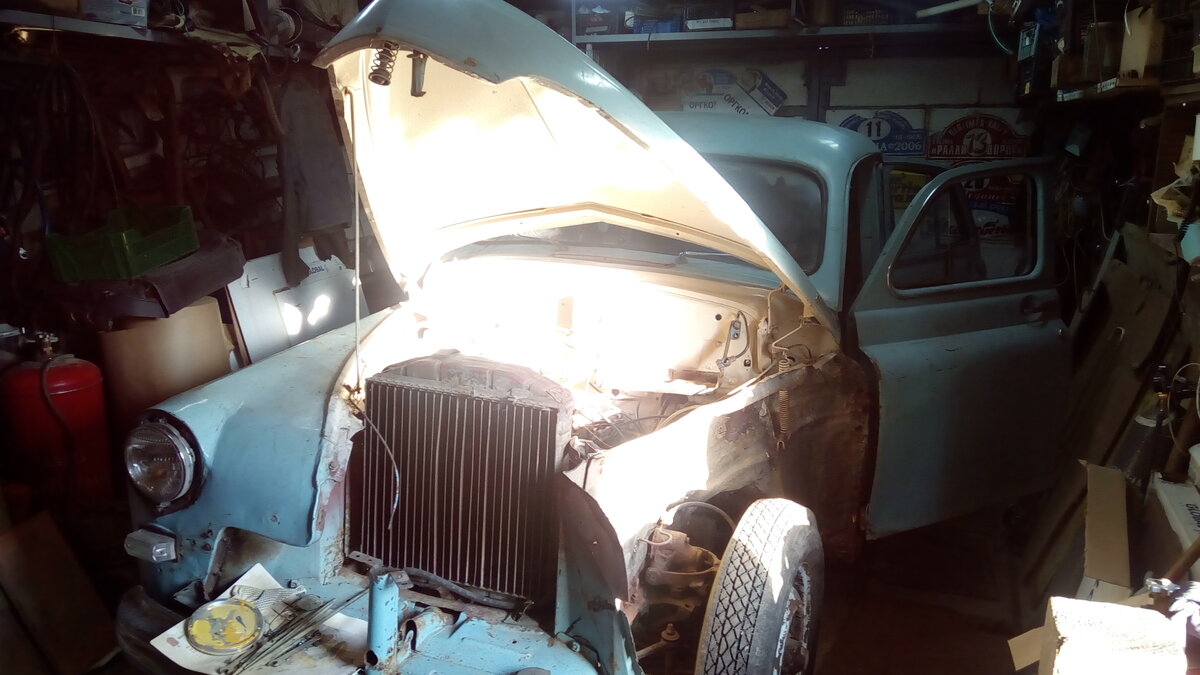

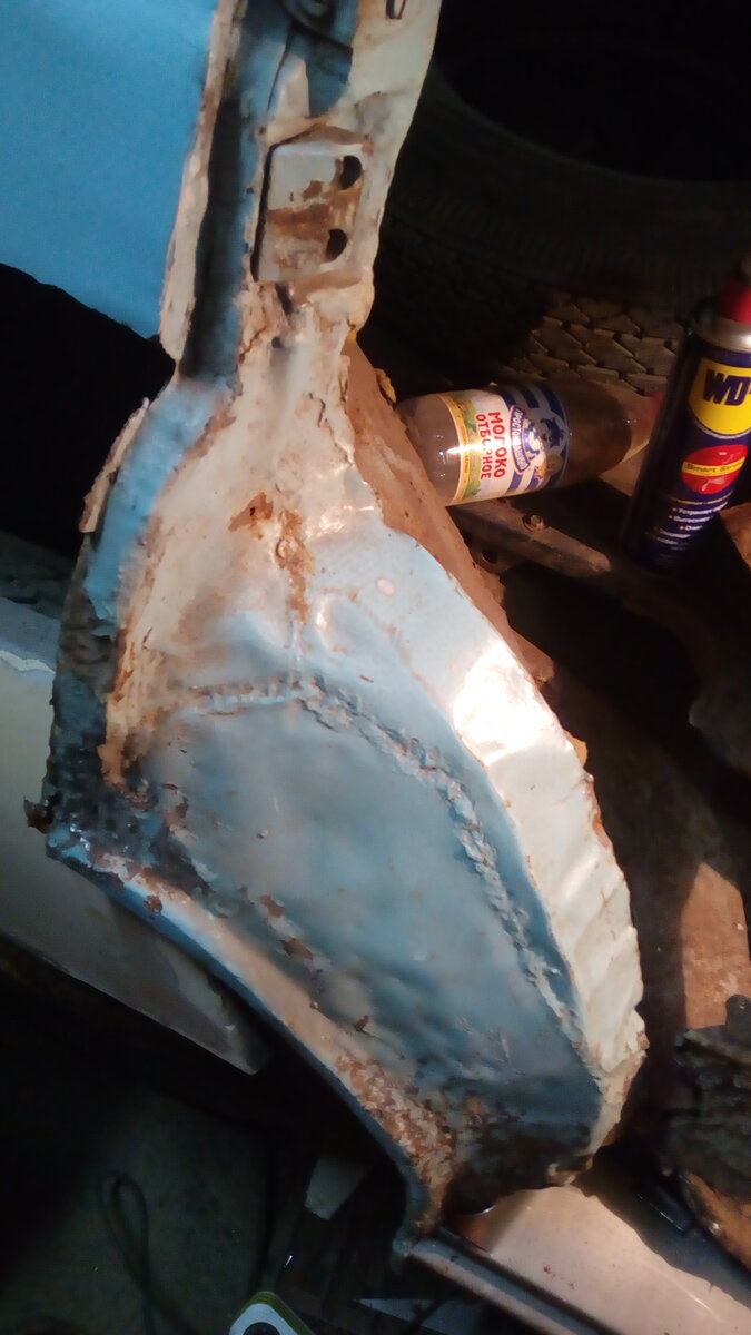

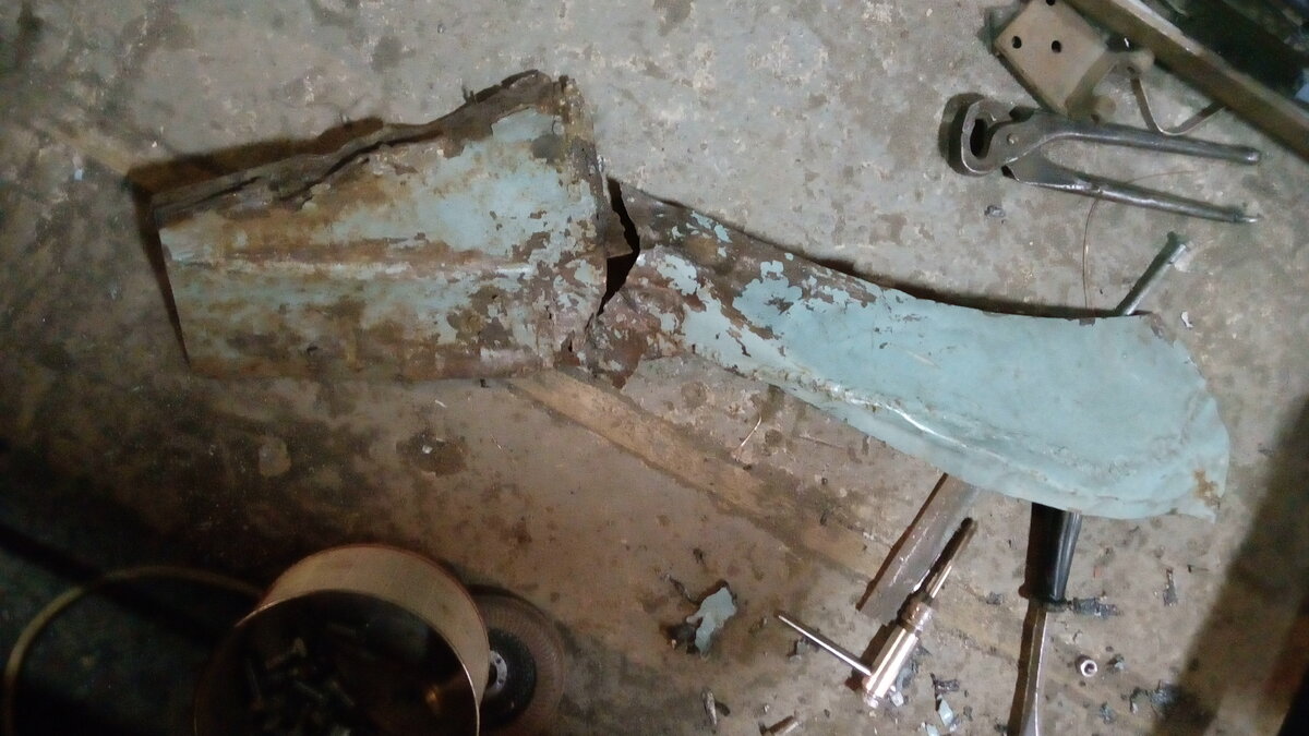

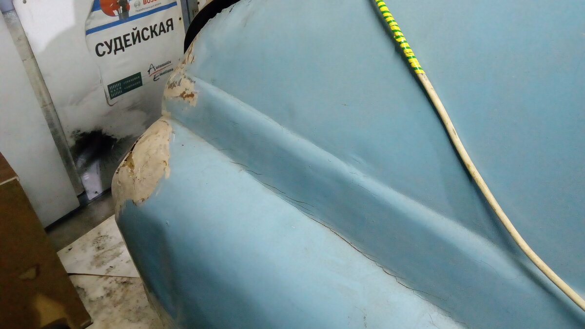

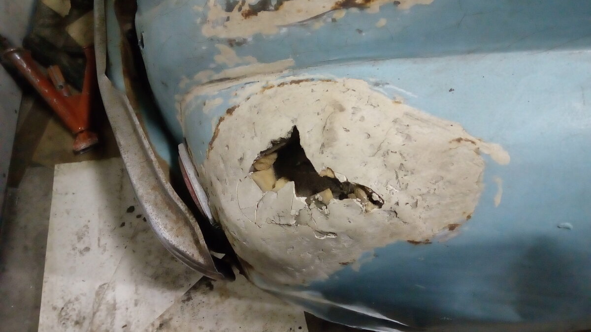

Начиналось все так...IMG_20190129_205103.jpgIMG_20190129_204954.jpgIMG_20190111_195534.jpg
Реакции: ТОХА, Nikola и ORAS
12 985
4 728

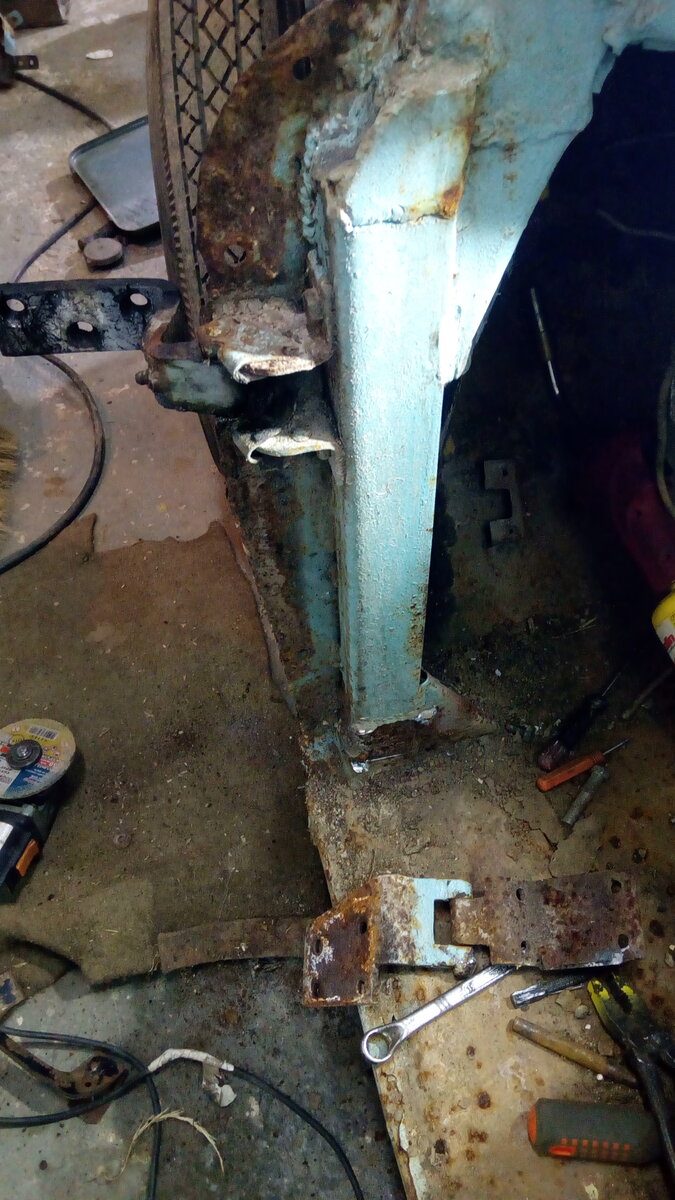

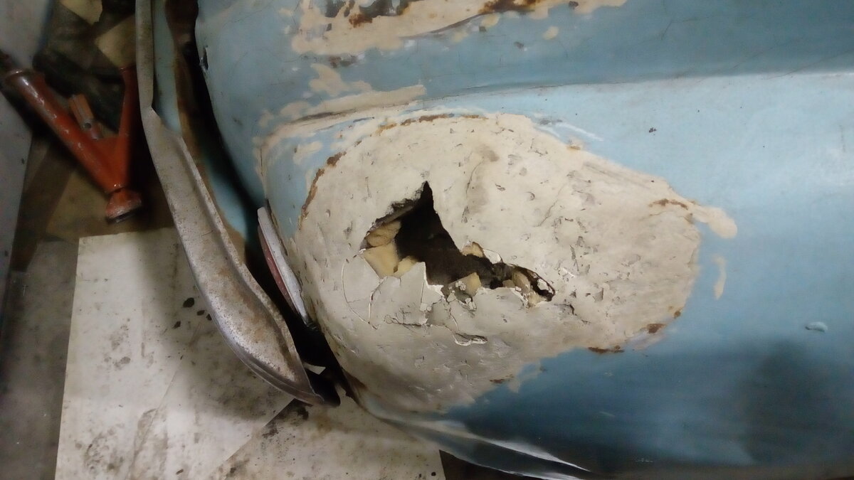

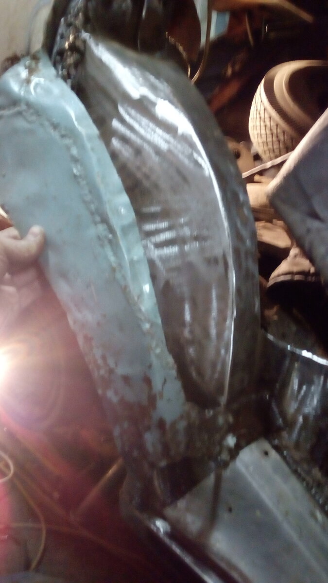

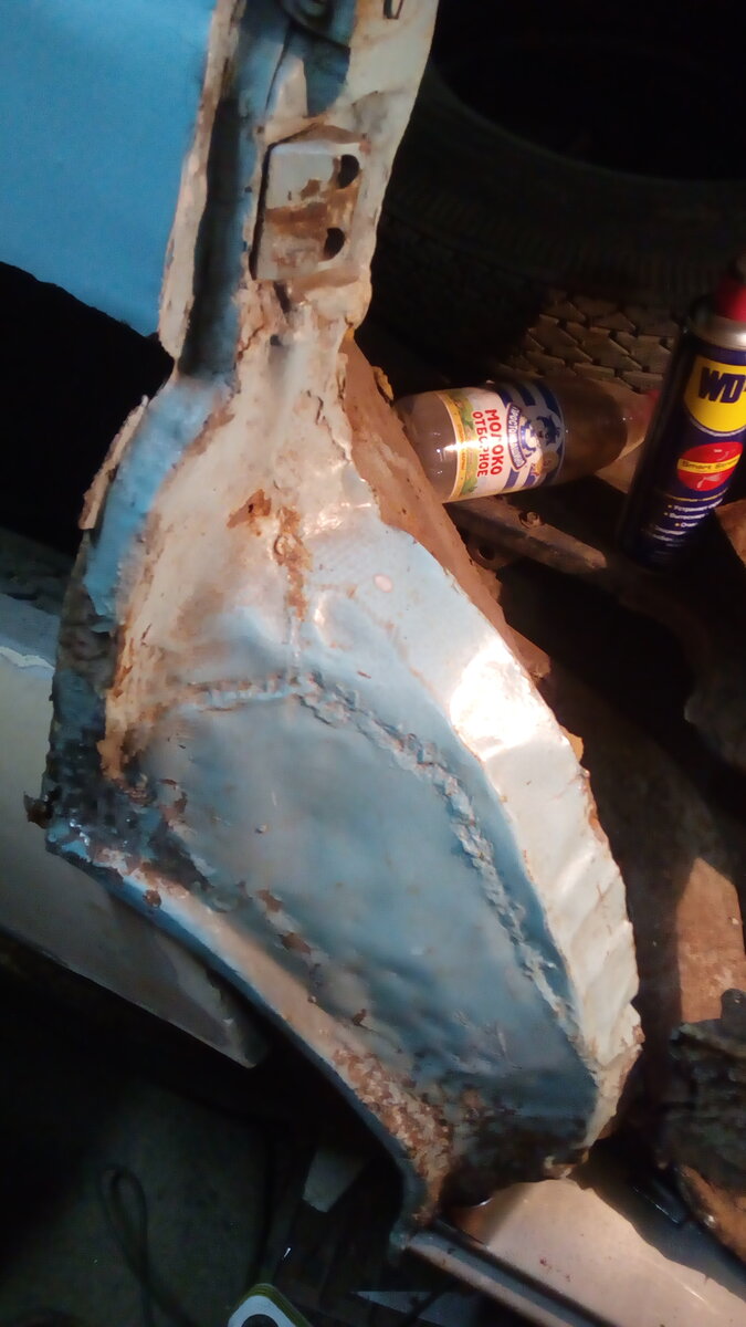

Кузов был просто ужасен. Вдобавок у выдранным с корнем вандалами крылу и багажнику ранее были серьёзные ДТП, торпедо вздуто, задние боковины беременные, порогов нет, арки газовые, капот кривой и пр. ...

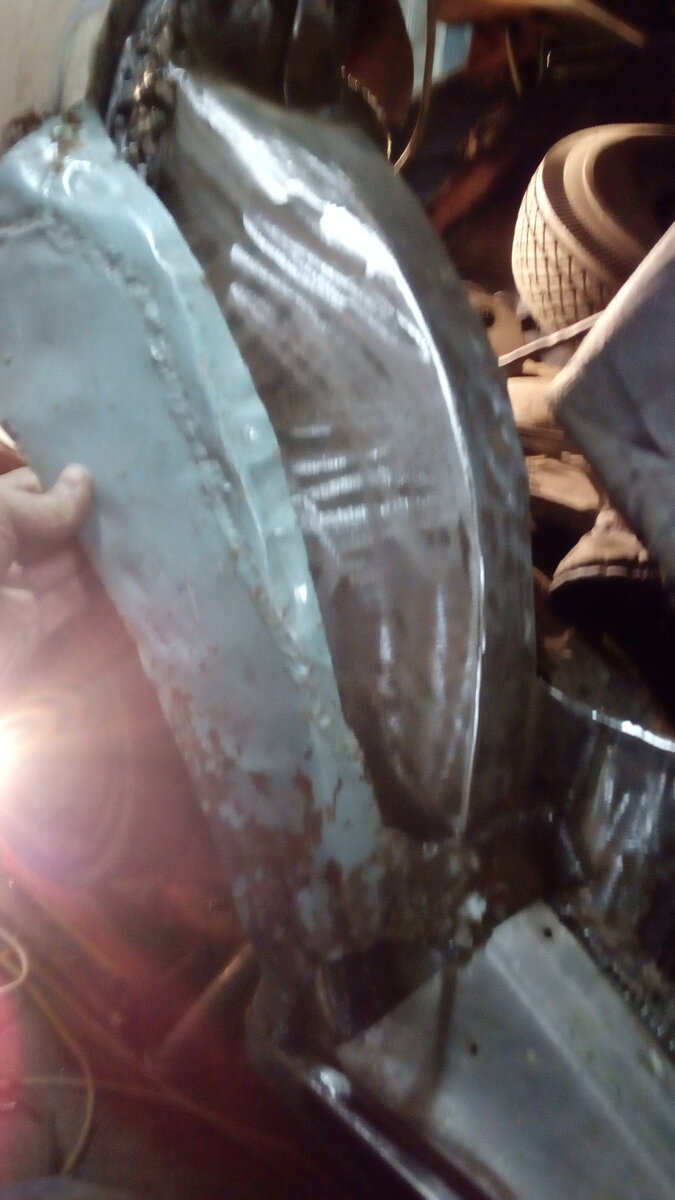

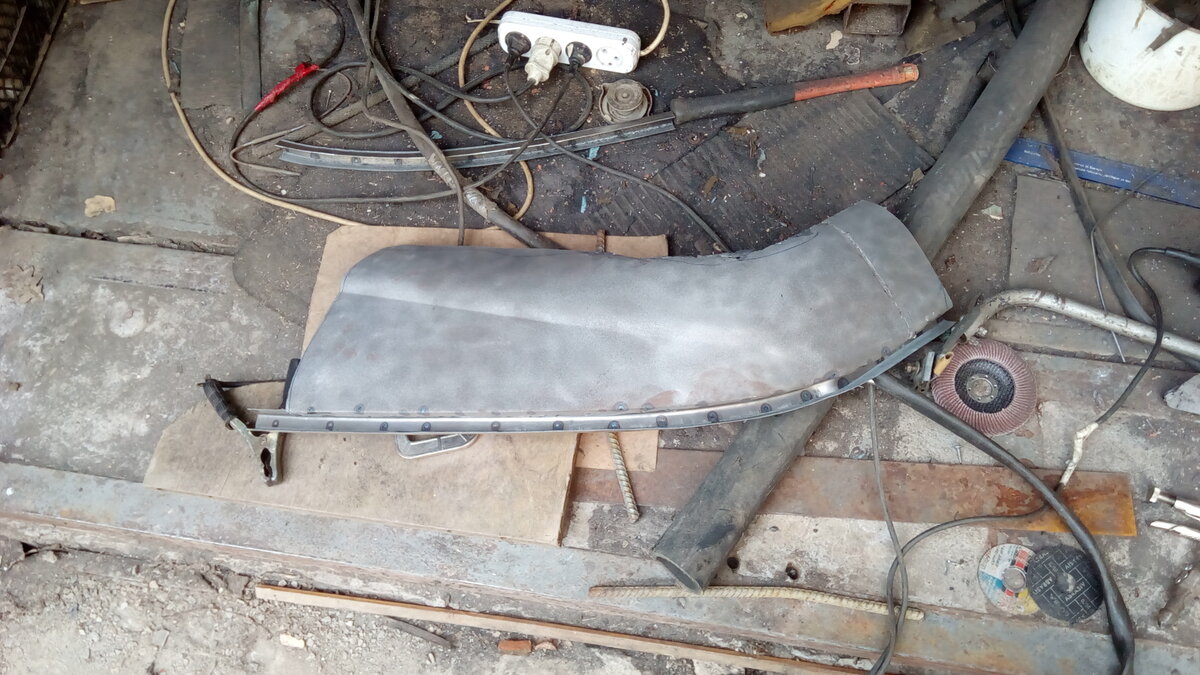

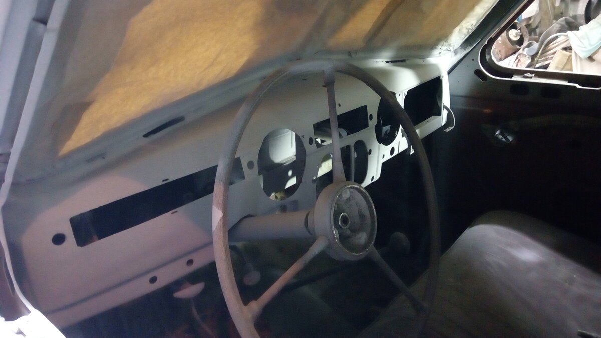

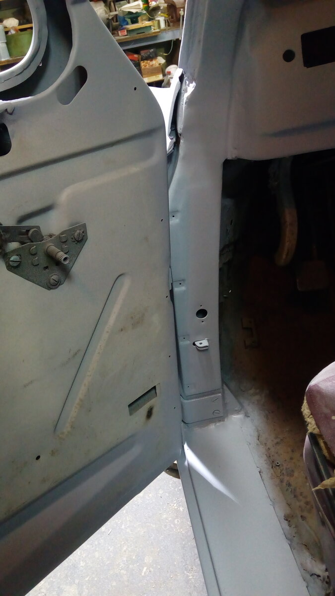

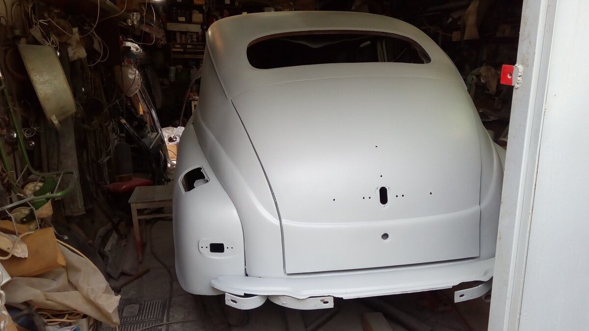

Пошла жара)))
12 985
4 728

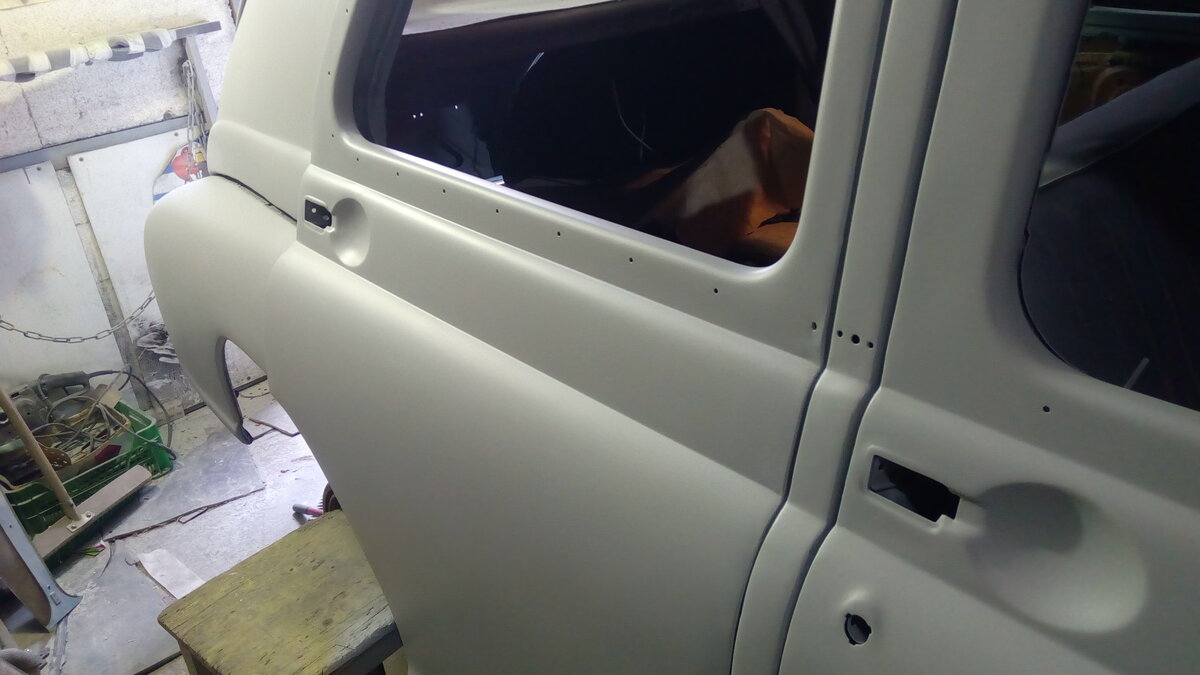

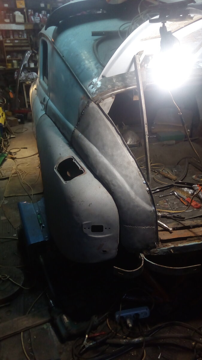

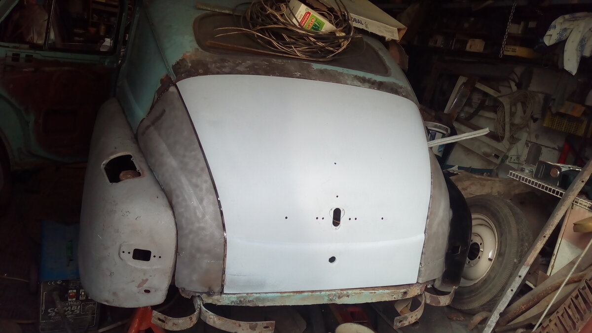

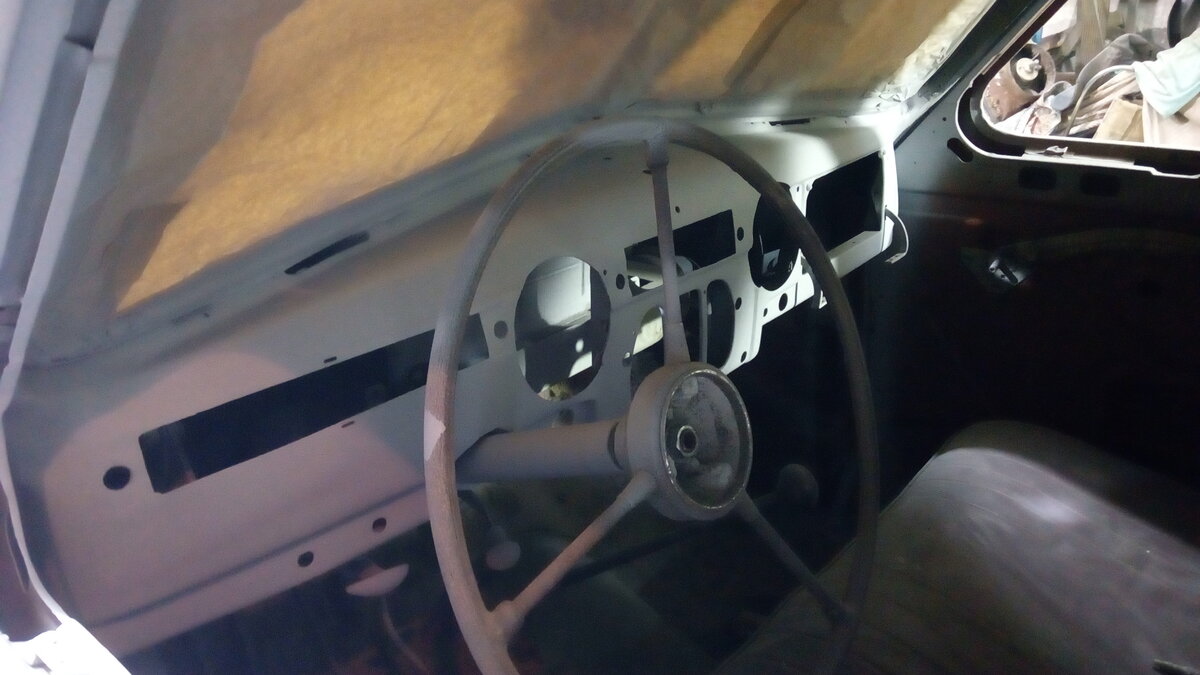

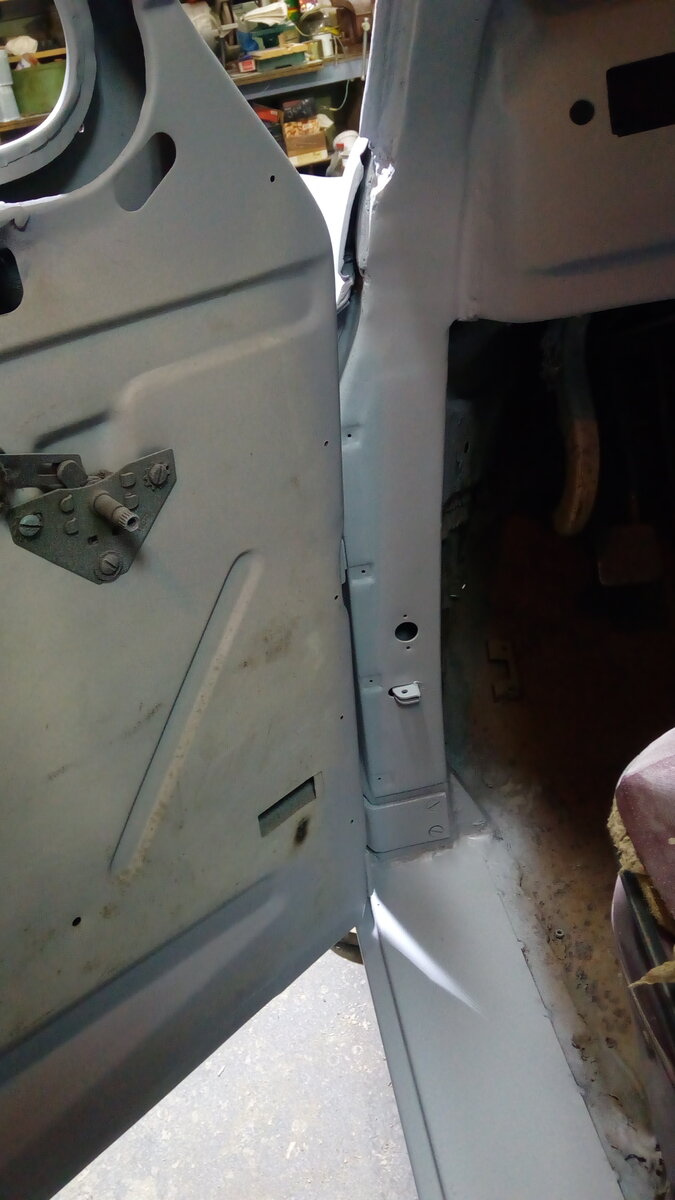

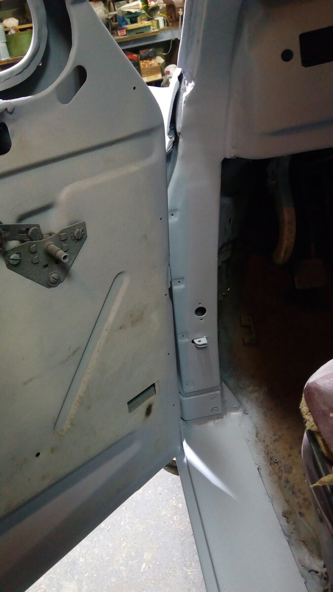

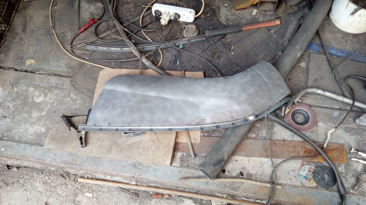

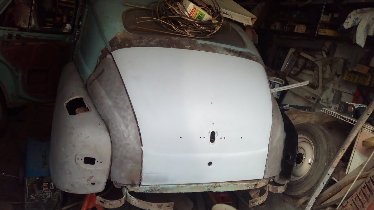

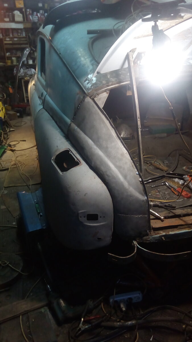

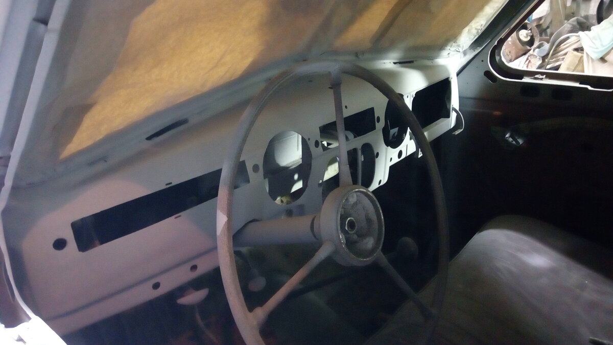

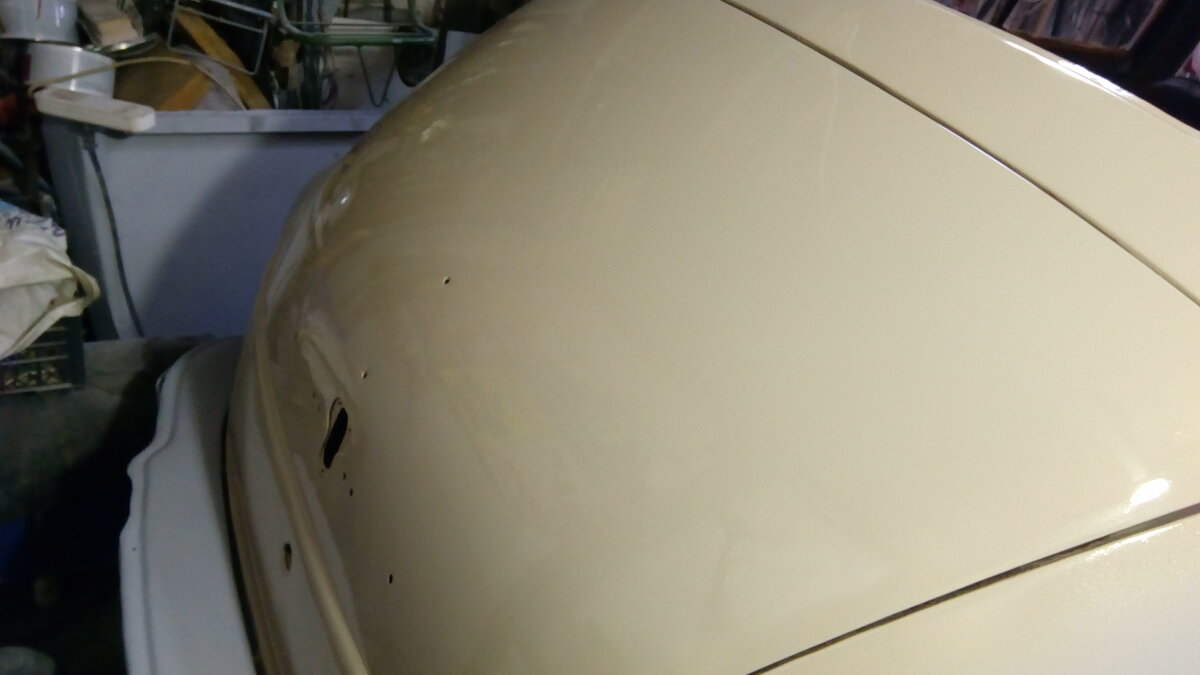

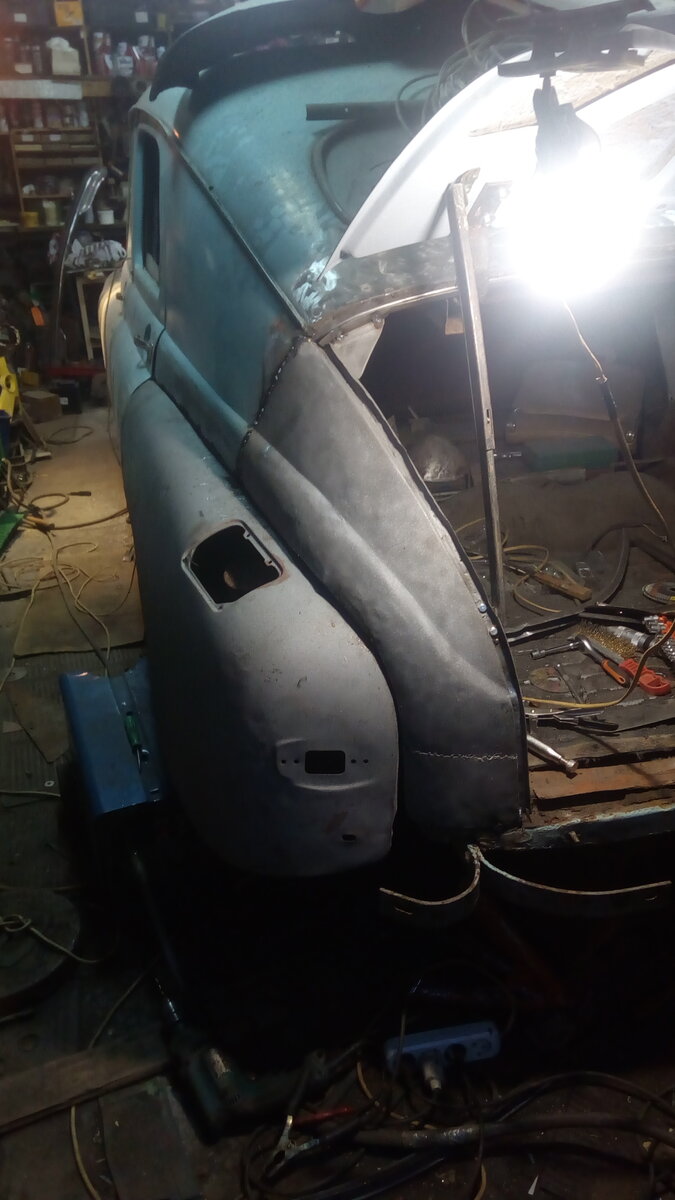

Пока кусками, торпедо, проемы, первый слой крыши...

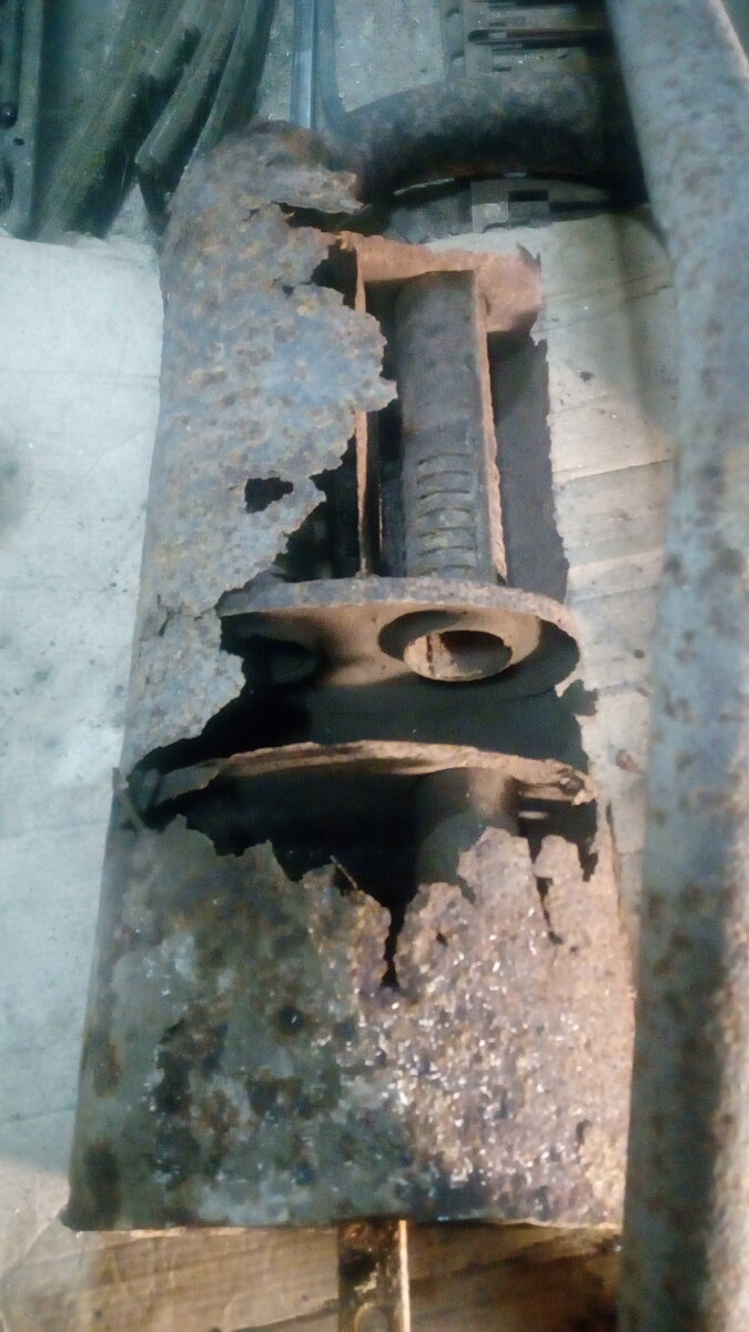

12 985
4 728
12 985
4 728
12 985
4 728

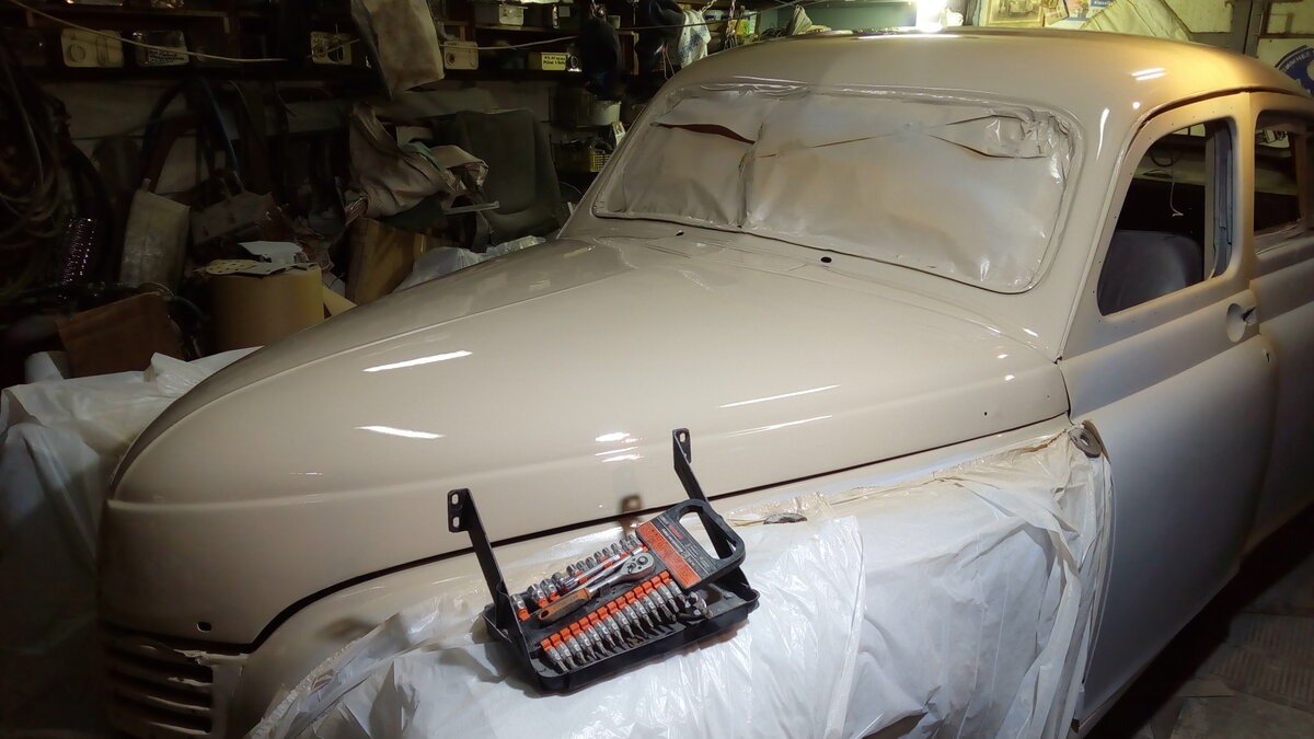

Какую краску используете?
12 985
4 728
Бюджетный акрил Вика, я к нему привык , полиуретана моего больше нет...

А санитарка внутри с местом под носилки будет? Или просто разъездная для главврача? Интересно как там внутри все реализовано.
12 985
4 728
Все как на чертежах и архивных фото. Перегородка, от нее до крышки чемодана влезают носилки 190 см спокойно, но чуть под углом , запаска справа вертикально ...

Ну а справа от носилок половинка родного заднего дивана, под носилками слева страпонтен

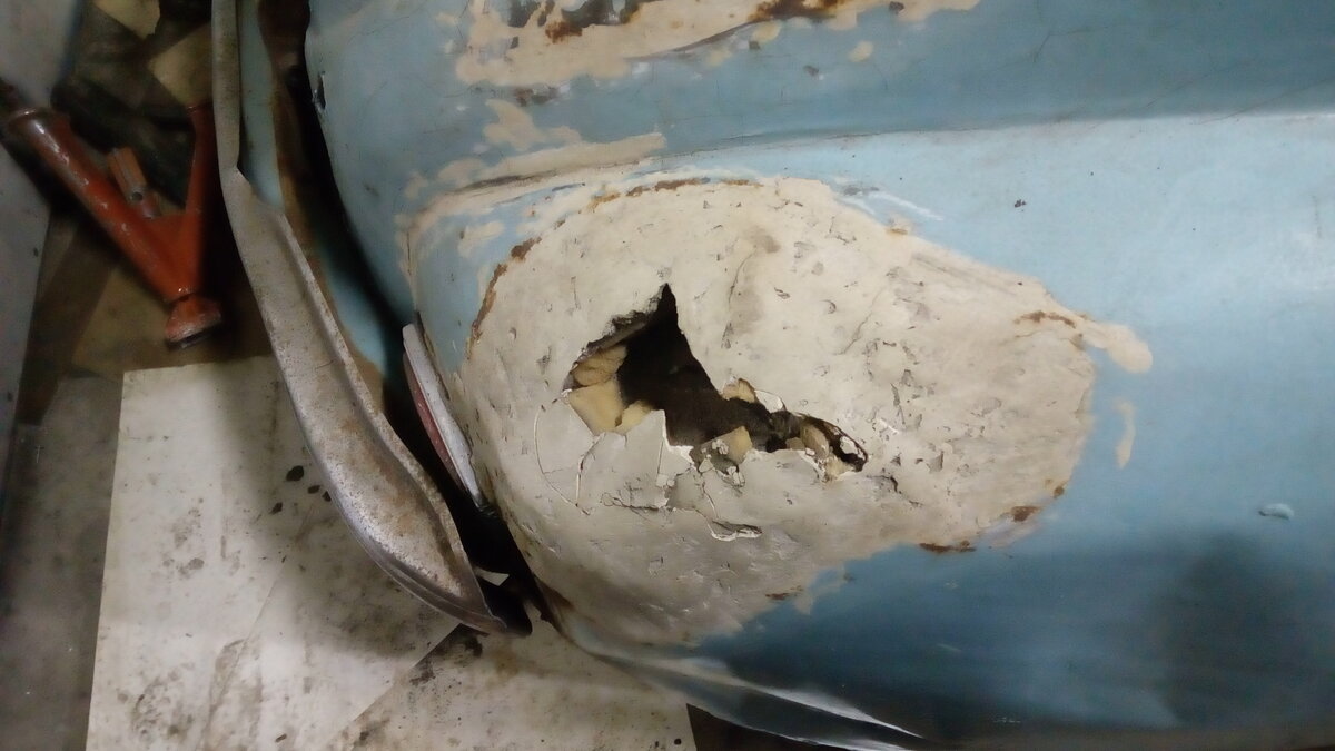

Да.. состояние было просто жесть. Отличная работа, очень интересно готовый вариант посмотреть ;) :cool:

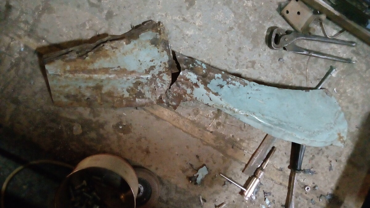

12 985
4 728

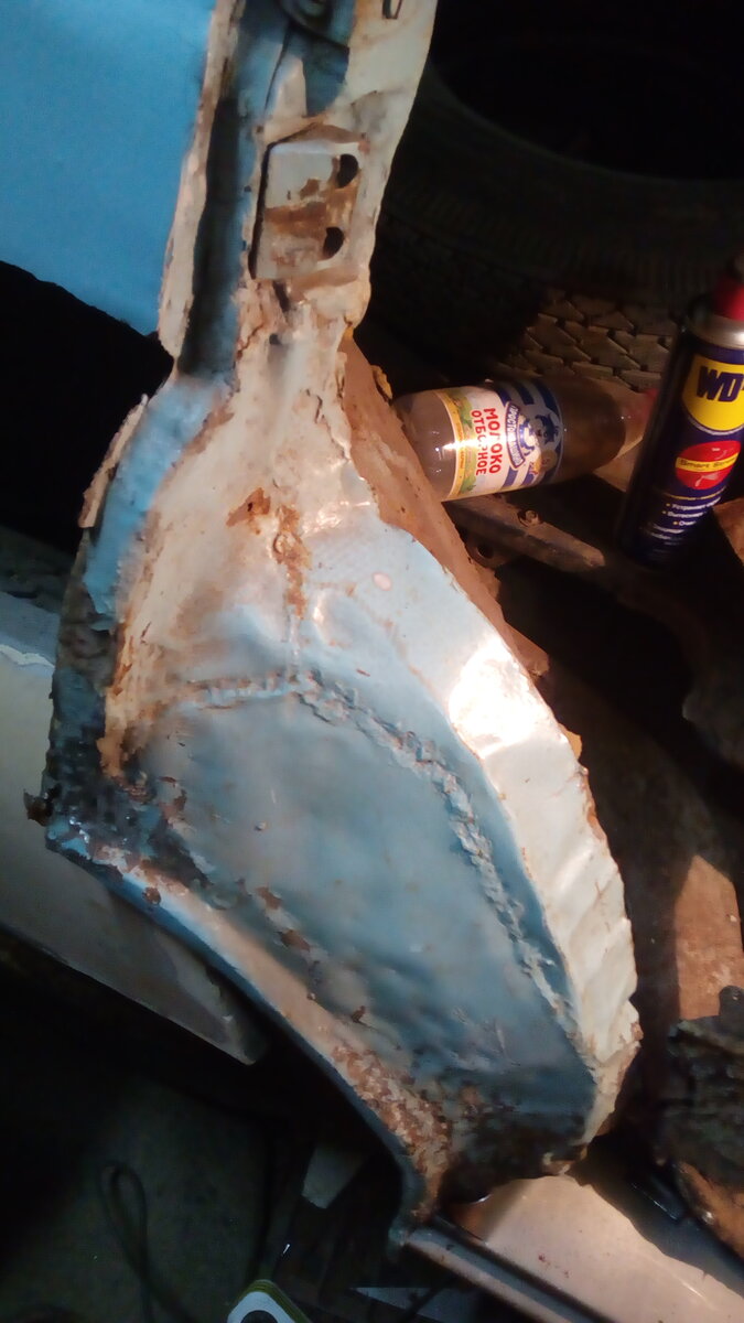

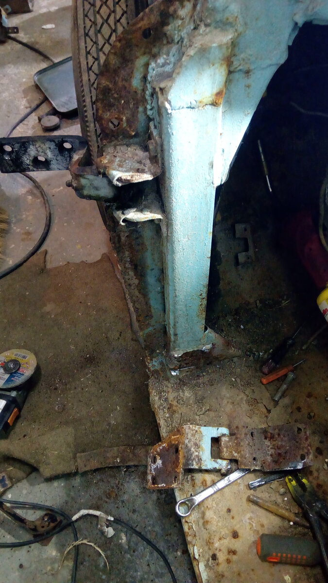

Жесть, как она есть, даже пришлось менять полупопия))) половинки задних боковин

переднее крыло третий раз режу (... нужно как-то оставить меньше швов
ещё бы найти где профиль гнуть ... и тогда можно за Мку браться )
