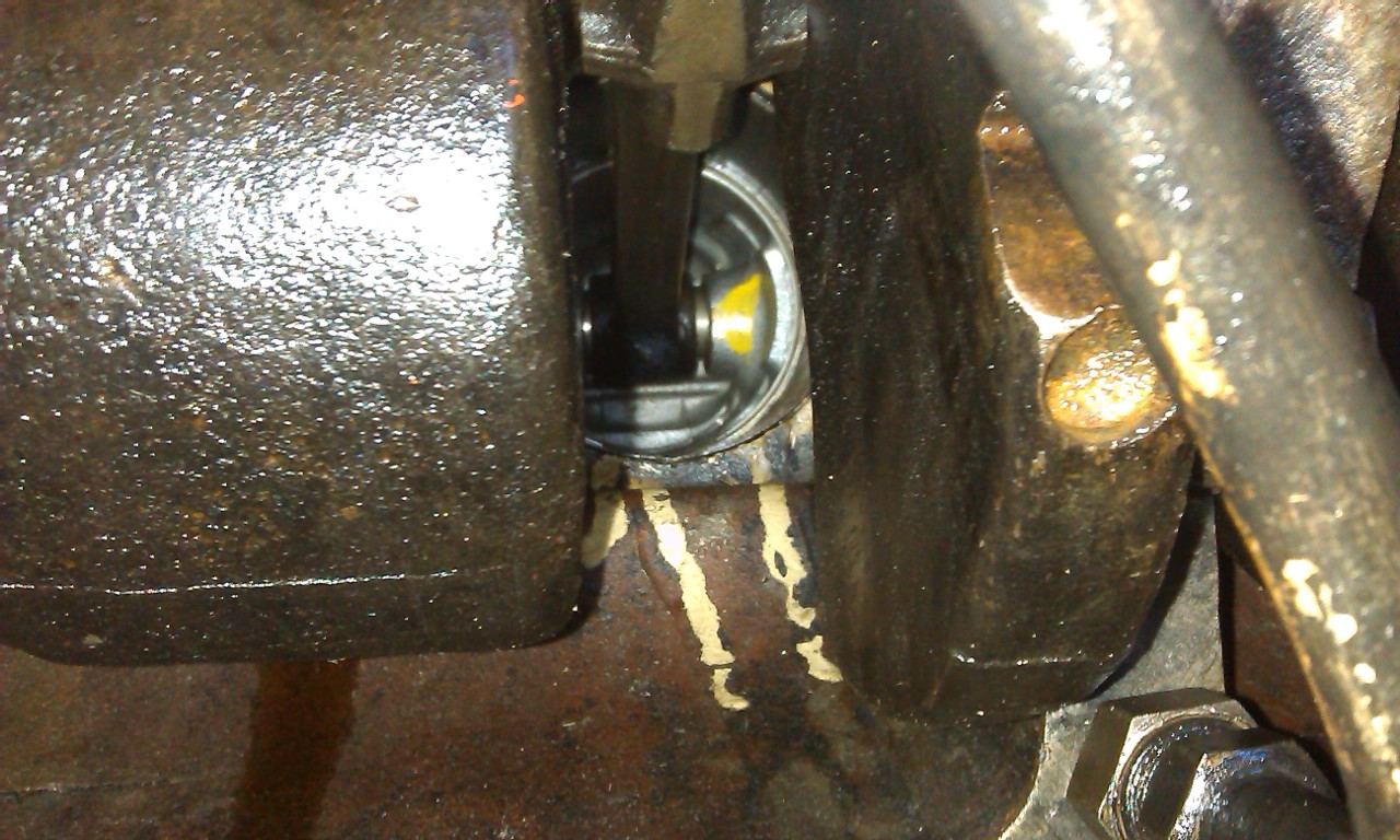

Начало буксовать сцепление. Первая и вторая передачи едет, а третью включаю, она буксует, и доооолго разгоняется. Полезли внутрь, и началось! http://www.drive2.ru/cars/gaz/m_20_pode ... l/2008435/

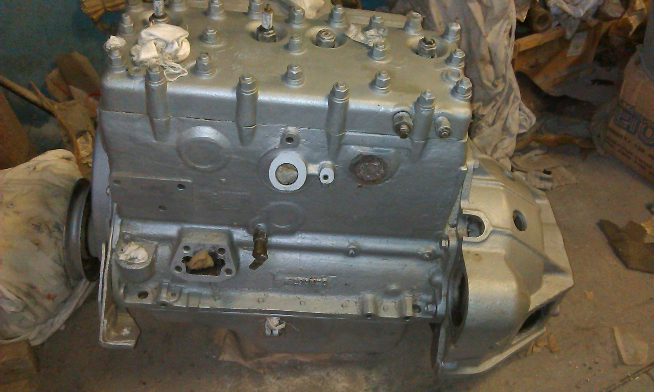

А закончится может двумя вариантами. Первый - собирать свой мотор с нуля. Так это делают все нормальные люди. Второй вариант - это установить сначала откапиталенный. мотор, который достался мне в наследство с машиной, а свой - собирать как все, а уж потом ставить его. Потому как откапиталенный собирался неизвестно кем, и как. Но поставим, посмотрим.

А самое прикольное, что на моторе доноре, точно такой же номер, как на основном. :)

Ничего странного. Жулики были всегда. И хоть мой был летчиком- ветераном, он все равно русский человек, а значит немного жулик. :roll: :oops: Закон мы нарушаем все, без исключения, и разница между нами только в том, что одни его нарушают больше, а другие меньше. :wink: А он наверное купил без номерной блок, и набил номер по ПТСу... 8)
9 832
14 436
Собственно говоря папа рассказывал, что в 50-70 годы в автобазах моторы меняли и вписывали в техталон в автобазах даже без участия ГАИ. Моторы были не долговечны, зато в большом количестве на складе,чаще с отвратительного кап ремонта. Потом в 80-е годы чуть ужесточили правила, вот и стали номера перебивать...
