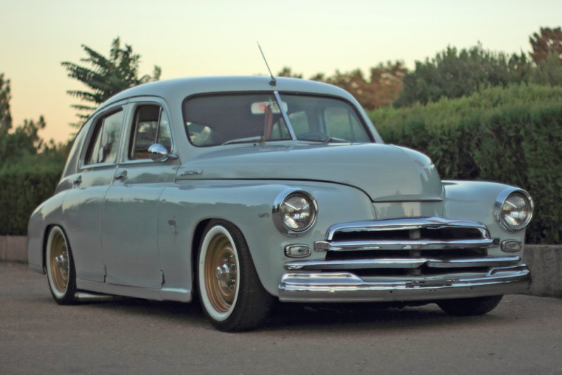

Я не знаю про какую победу из Семферополя вы говорите, но я говорю ро эту.
Но Каких то прям жёстких переделок я там не заметил, там обычный кузов с которого тоже можно всё снять и всё поставить родное.
Только там стоит нормальный мотор и хороший скорост мост.
Но совсем не для того чтобы быстро ездить а для того чтобы чувствовать хорошую динамику и приёмистость.

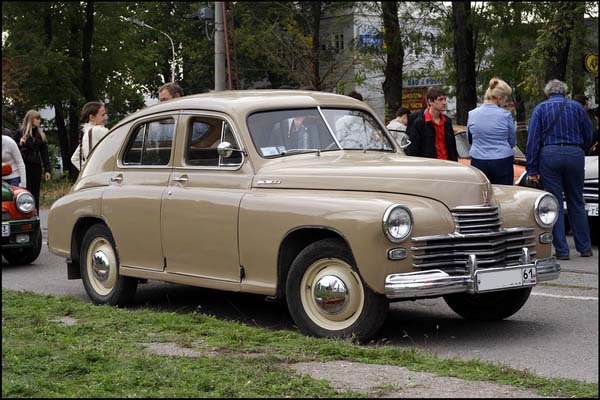

По расходу- меня пока устраивает. Карбик еще не крутили, все наладки еще впереди, так как машинка у меня с конца мая. А по переделкам- буду ездить в таком виде как хочу всегда. Но уже поступило предложение снимать машинку в кино. Вот для ентих целей и нужны стандартные рессоры и пружины. А по поводу жесткости, Вы конечно же правы. По примеру Симферопольской машины ищутся ЕраЗовские пружины. Рессоры у меня есть. Амортизаторы тоже можно ставить так сказать временно, с минимальными заметными изменениями.

ДА!, эта она! НО, для Победы Волговский мотор- это не нормально. Я списывался с хозяином машины, он мне сказал, что Победовский мотор очень доходной для того, чтобы ездить на нем каждый день. Это было месяц- полтора назад. Я поездил, и понял, что это не так. Да, он не гоночный, но ездить даже сегодня каждый день можно. Не спеша, вольяжно, можно. В общем свое ИМХО я никому не навязываю. Я сказал, чего добиваюсь, а дальше- судить Вам, мои одноклубники.

а на фото не фотошоп? кто нибудь видел эту машину в живую.?
На фото моя машина, только какой-то криворукий фотожопщик её изуродовал! :evil:

Привет, земляк. Мой тебе совет: если хочешь собрать машину по своему вкусу - делай полностью, включая цвет кузова, салон и колёса и подвеску. Иначе получится недострой. Либо же возвращай всё возможное к оригиналу. На твоём месте я бы просто освежил краску, перетянул салон в классических спокойных цветах и поискал оригинальные колёса (или американские колпаки на эти колёса).
Уменя совершенно другая машина, доставшаяся мне в совершенно другом состоянии, совершенно другая стилистика и задачи: это хот род, я на ней катаюсь в своё удовольствие, а не на работу езжу, и в кино сниматься, либо таксовать на ней не собираюсь.

Да цвет у машины просто отличный, просто краска "уставшая". Только не крась её в чёрный, ато в последнее время наблюдается какая-то странная тенденция... Что касается обсуждаемой высоты подвески, один отрезанный виток даст занижение не более чем на пять сантиметров, чего внешне будет практически незаметно, зато даст возможность скрыть внутренности, видимые под крыльями. А на картинке с лоурайдером, учитывая оригинальные колёса, от пружин отрезан один виток, он же и установлен. Для такого небольшого занижения я бы посоветовал использовать не откованные рессоры, а проскавки под рессоры (между балкой заднего моста и рессорой), проставками можно подогнать высоту задней подвески под высоту передней.

Да! Вам повезло с машиной! - песня!
А заниженные Победы, на мойвкус, превращаются в карликов. Приведите её в нормальный вид, да на родных колёсах, и никакого занижения не захочется.
