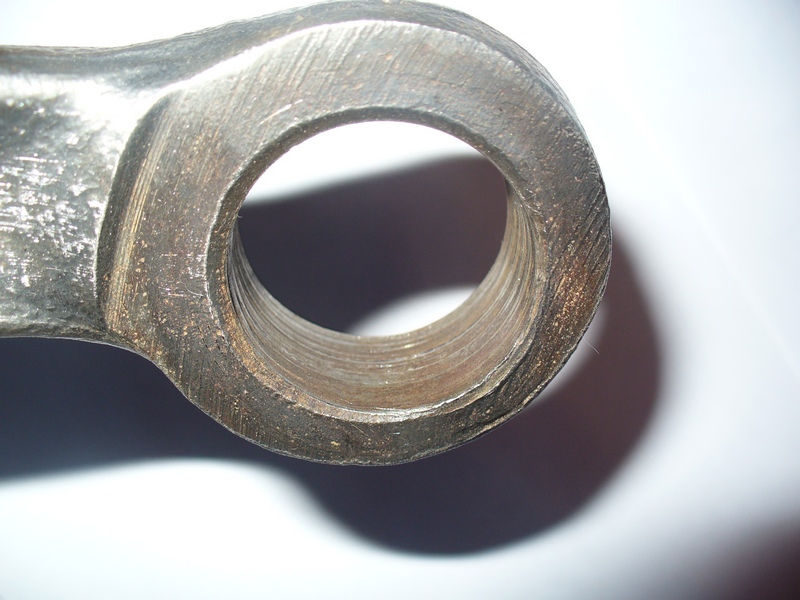

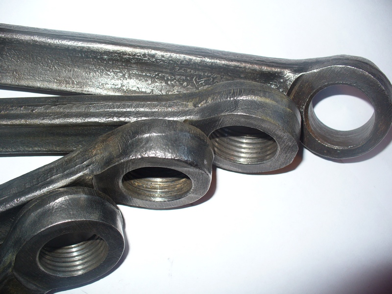

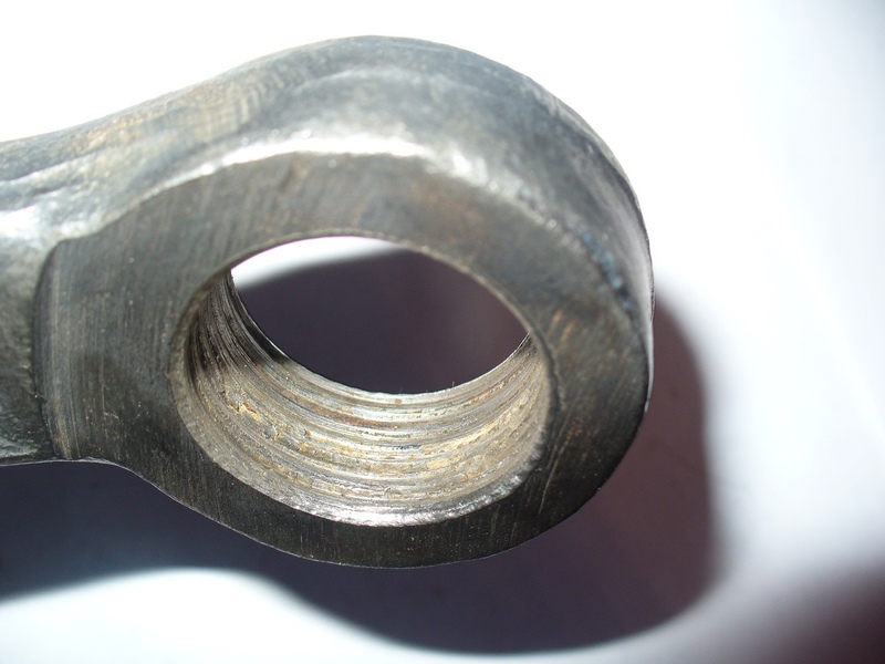

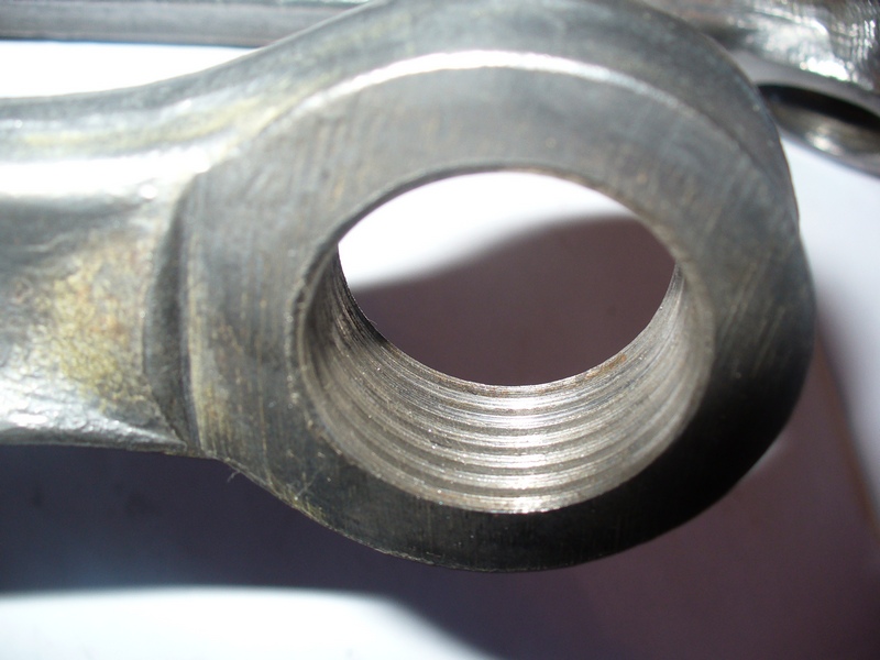

Здравствуйте. Подскажите по нижним рычагам .Резьбовые вкручиваются до упора, фиксируются, но в рычагах резьба как-то не очень.Кто сталкивался с таким, всё под замену?

А что с резьбой не так? Она не изнашивается впринципе )

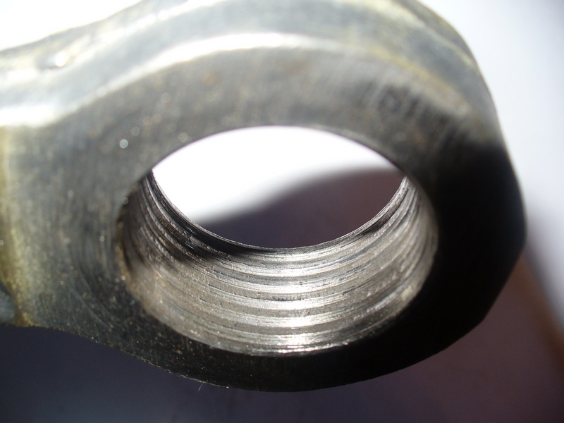

Если на фото 1, 2, 3 резьба есть, то на фото 4 там гладкое место, внизу окружности ,но сверху резьба есть.Причем резьбовая вкручивается до упора.Сомнения берут не развалится ли на ходу? Неужели так должно быть?Ось была гнутая и похоже резьбовая проворачивалась в рычаге и стерла резьбу....

Если есть сомнения, то может проще рычаг поменять? Коллективный разум интернета руками деталь не пощупает. Рычаги, как я понимаю, с 21-ми одинаковы, их много, и новых тоже.
