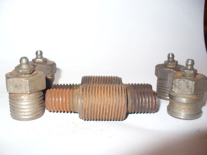

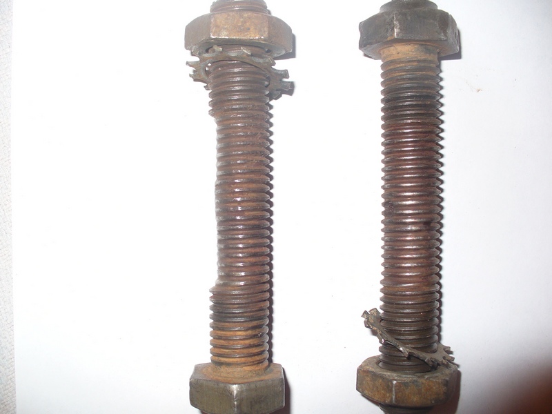

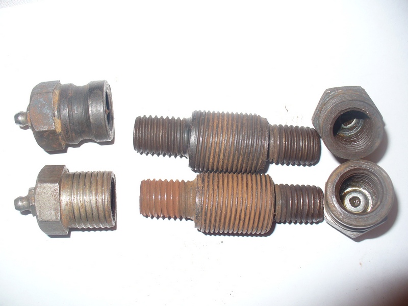

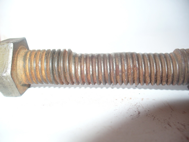

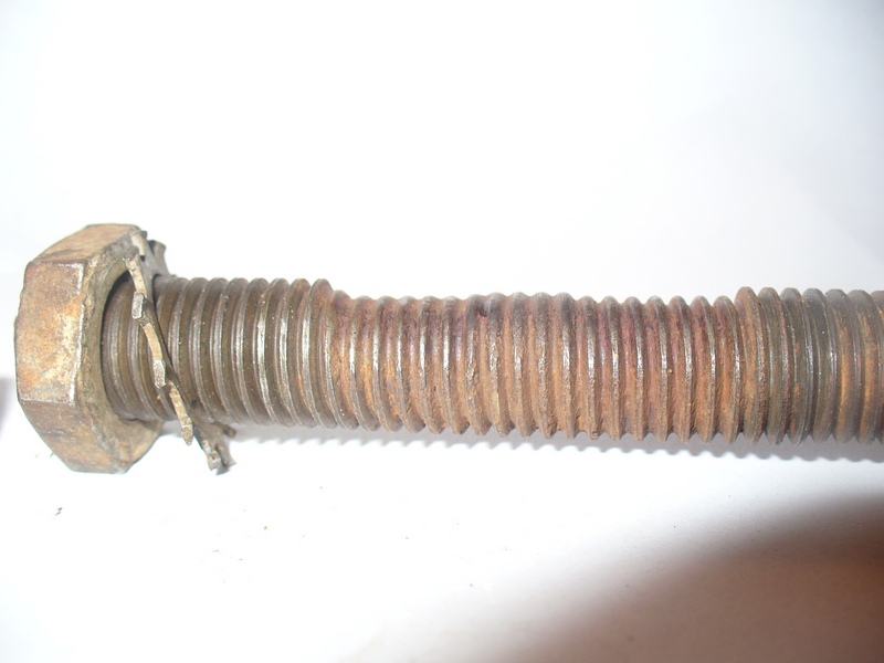

Сегодня раскидал переднюю подвеску.Нужна помощь.Объясните по резьбовым.На фото пальцы стоек, те что в рычаг вставляются, всё под замену? И если покупать, то ответную часть тоже надо новую, ту которая в стойку ввернута? Верхние резьбовые вроде ничего, а может это мои догадки, выкладываю фото верхних, жду совета.И вообще эти резьбовые при таком шаге резьбы могут не люфтить?У меня на осях нижних рычагов имеется едва ощютимый люфт, когда без нагрузки, то есть пружина снята, или же люфтов быть не должно, и нижние резьбовые вместе с осью под замену?
Ставрополец
08.03.2011
998
273
Ставрополь
Нижние под замену однозначно, верхние еще живые. Люфт смотри сначала на шкворне, резьбовые верхние зажимаются болтом и люфт пропадает
Ставрополец
08.03.2011
998
273
Ставрополь
Vlad163
23.06.2012
1 027
129
Самара
Втулка резьбовой стойки нижняя то же под замену или только пальцы нижние поменять. И так и не понятно почему есть люфт на оси нижних рычагов в сопряжении оси и рычага.Так должно быть или нет.Если верхние, что на фото еще живые, то втулка резьбовая нижнего рычага с виду еще лучше чем верхние . Чёта совсем кыша съехала : почему здесь http://www.konsulavto.ru/acat/parts/358/83 деталь номер 3 называется втулка кронштейна маятникового рычага рулевой трапеции в сборе нижняя
