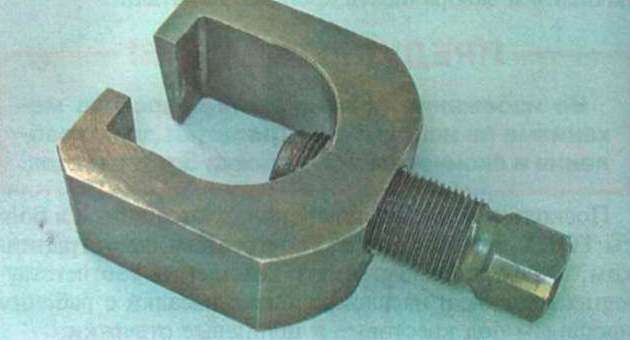

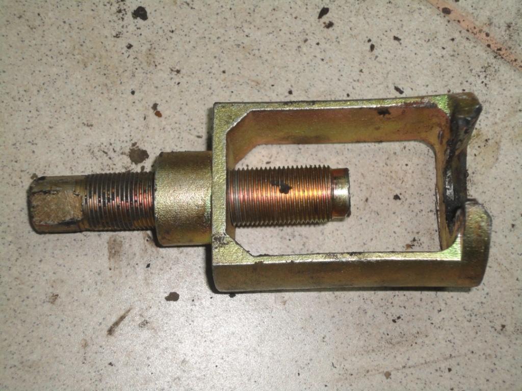

Только померяй высоту от нижнего края поворотной цапфы(куда входит конус пальца) до верхушки пальца, проще сказать, чтобы съёмник "пролез" по высоте, их куча и они все разные(съёмники).

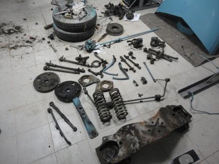

Всем кто помог спасибо, подвеска разобрана. Съемник купил от газели.

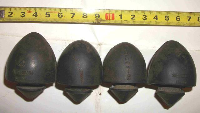

Могу предложить буферы отдачи 21-2902654 от ГАЗ-21 ранней с рычажными амортизаторами.

Они на несколько мм. выше и толще. На счет продажи наверное погорячился надо сначала уточнить сколько их осталось может я их путаю с буферами поздней Г-21 с телескопами.

А это что за различия в маятниках?
Вот фото различий отбойников Победа и Газ-21 с рычажными аммо.
крайние слева и справа Волга в середине Победа.

По буферам всё верно.
Так есть у вас отбойники на продажу?

Пока ещё не проверял, это старое фото нашлось на компе.
