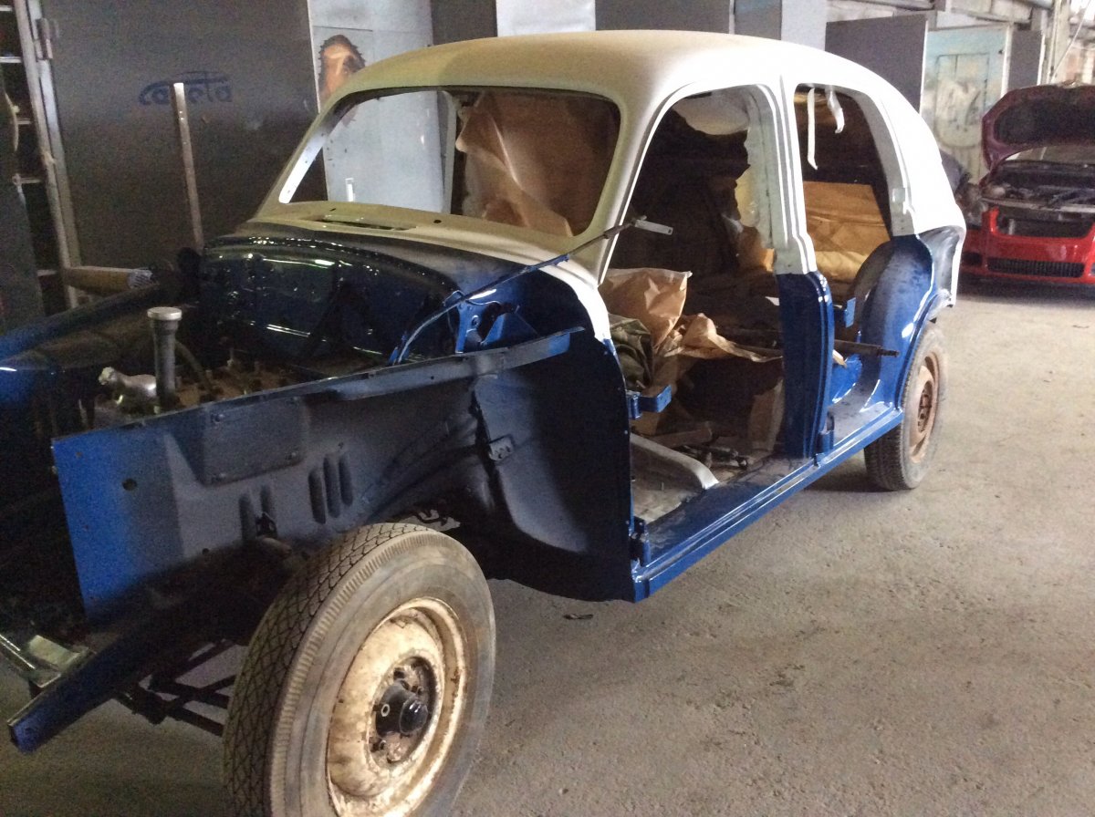

Интересно ! Место где закат в порог переходит разве полка должна быть горбатополукруглая ? По моему прямая под уклон !

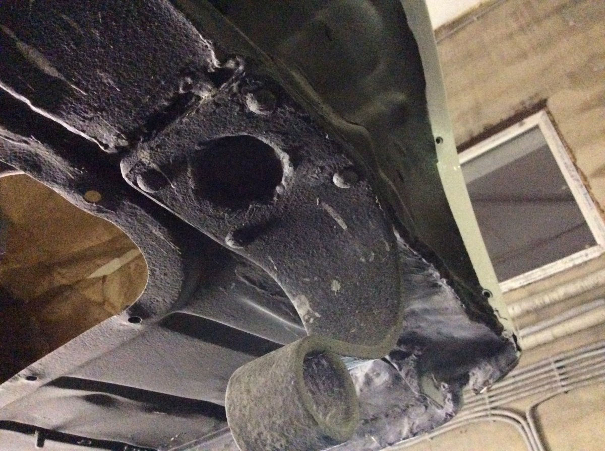

Не не, я не про эти штуки, я про места где крепятся уши рессор, вот над ними заплаты, и уши и их клепки могли устать... А про раму вы подумайте хорошенько- лонжероны у многих разваливались при снятии. Вот ещё попугаю:
А здесь не сплошной шов. По родне, должна быть дырка , образованная изгибом усилителя, чтоб вода не задерживалась.
Видимо шлак из под колёс и отработка из мотора за долгие лета сделали своё дело и заткнули её дырку)
Спасибо за наводку, теперь сделаю с отверстием новые откосы.

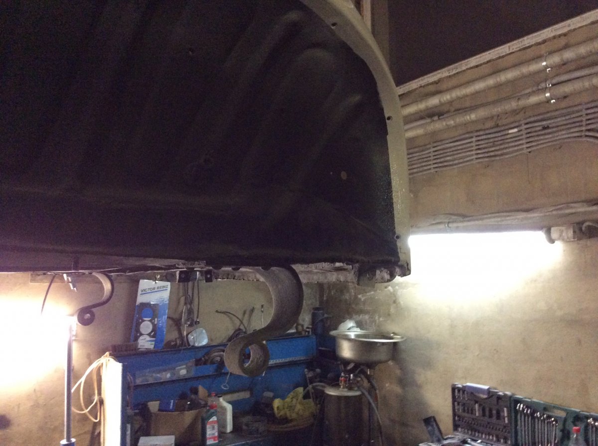

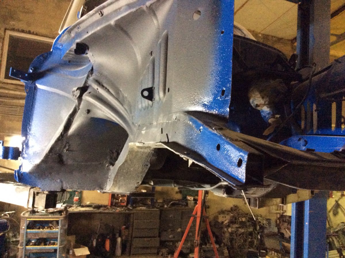

Зарание , прошу прощение за качество фото ,, но все же покажу ;

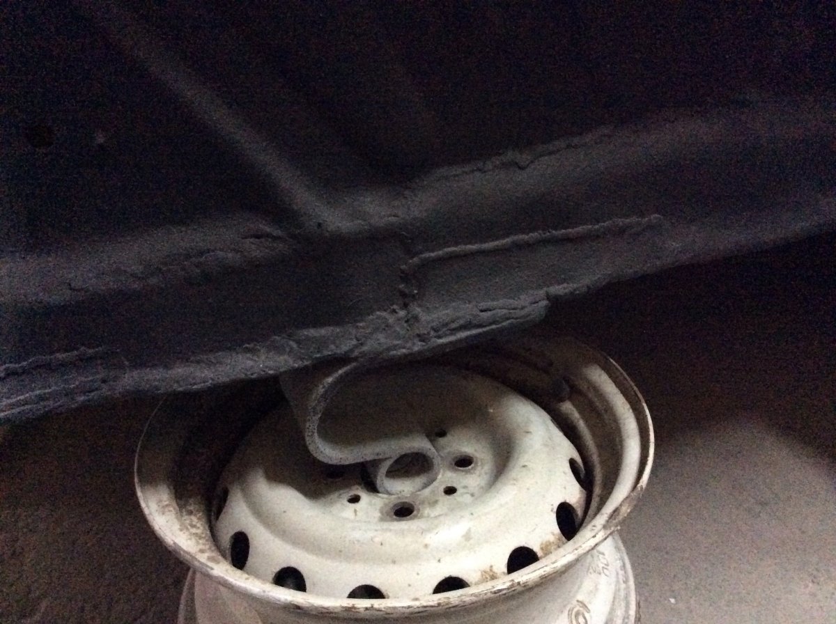

Ясно ; вот что было изначально : явно видно заплатку , вы про нее говорите верно ?

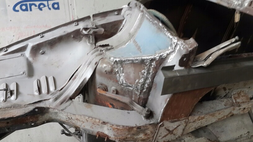

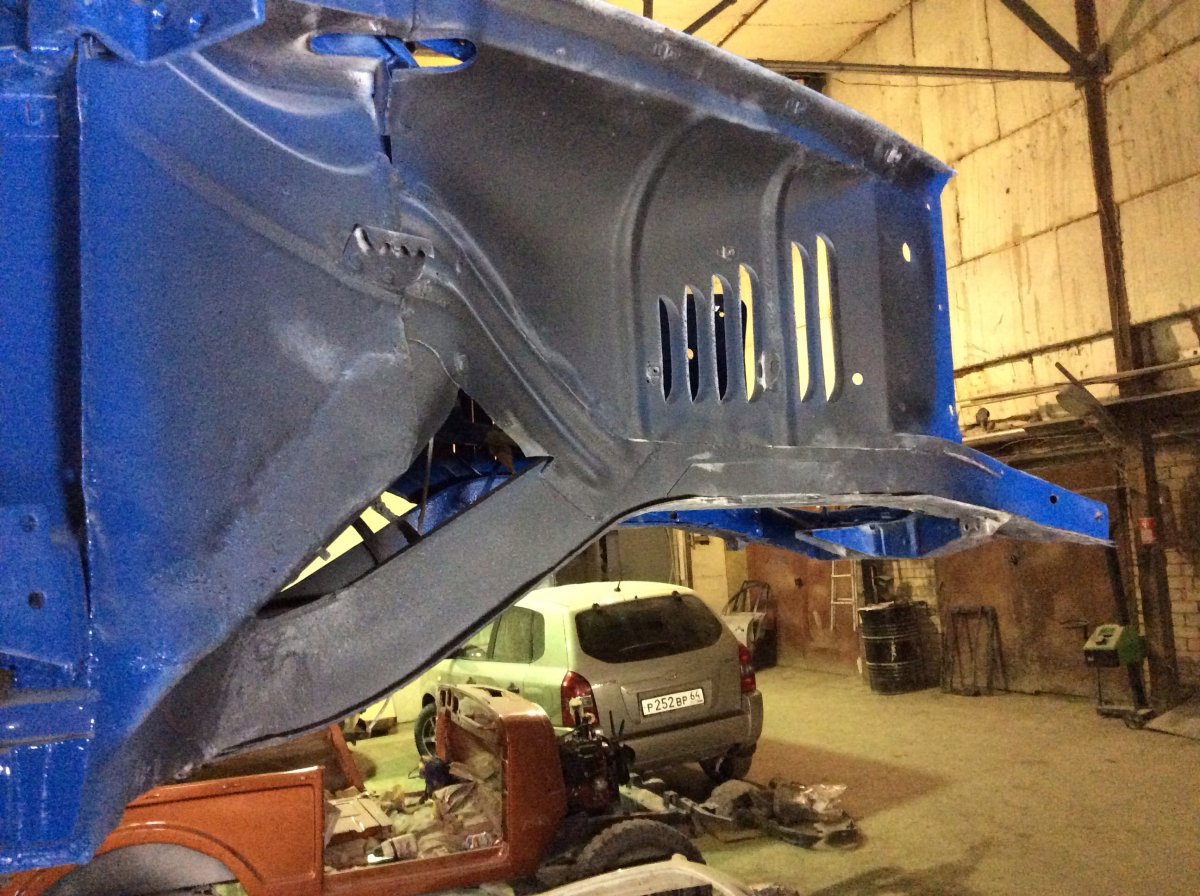

А вот что , стало :

Вероятно , вы правы -- под старой заплатой , могла остаться корозия , а новые выглядят не эстетично ,,,,,,,

Критика.. Мне старые заплатки не нравятся, на задних брызговиках- под ними всегда труха в случае моей старушки... Зазоры не нравятся- особенно зазор между передней дверью и крылом- он к низу увеличивается, что наталкивает на мысль что подрамник вы не снимали... А там всегда у всех интересное положение образуется) В моем случае лонжерон подрамника сгнил в дырочку в месте сварки его с откосом моторного щита, посему брызговики я тоже советую отпиливать..
А вообще получается отлично, мне о таком только мечтать)
В моем , случае лонжероны не выглядели особо уставшими ; буду еще раз говорить с жестянщиками ;

Да. правильно. про них и говорил. Уши рессор как то ненадежно держатся, даже клепок не видать сквозь эти заплаты... Возможно клёпы уже отгнили..:cool:
А лонгероны наверное уже поздно проверять - поездка покажет..:cool:
А вот свои я намерен вскрыть.. кошмара я там наварил по молодости своей и зелености.. Мои точно сложатся)

Все старые заплаты нужно было вскрывать, внутри задних лонжеронов может оказаться не один слой железа, а этот видимый, только верхний.И порог правый как-то просажен посередине....Вы уже много сделали по кузову и уже покрасили.... Советовать всё переделывать не осмелюсь.Если вас всё устраивает, то лучше оставить всё как получилось ибо денег вложено уже немало.
P/S щель между передним крылом и передней дверью можно попытаться подрегулировать подложив пластины под передние лонжероны.Они ставятся по каталогу для выравнивания этого зазора.И кстати, подставка под аккум должна быть черной , но в принципе и так красиво.

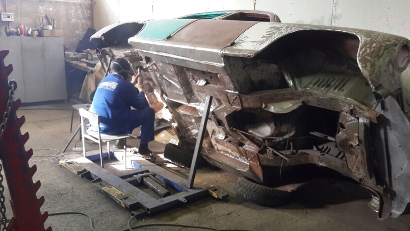

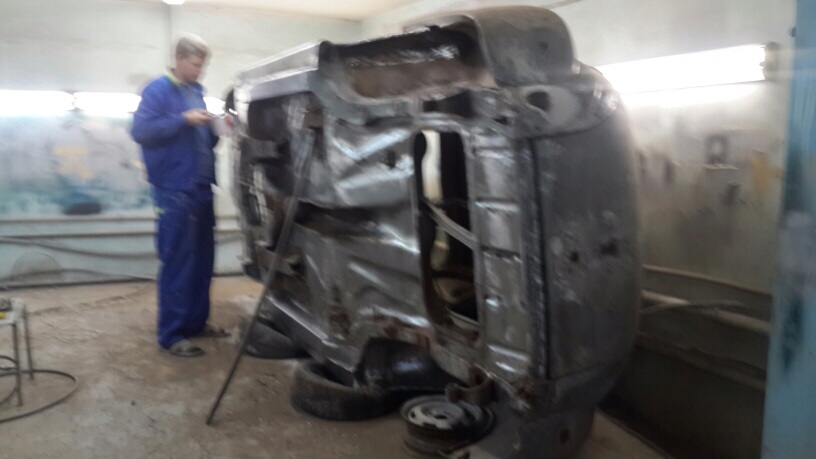

Уф , спасибо за критику ; НО пообщался с мастером , у него эта машина не первая !!
1- по ушкам , клепкам и отверстиям ;;;; все вроде в норме ; простукивалось, срезалось нашивалось и , тд,

По лонжеронам, вы правы их не снимали ;; но на них ни одной заплатки , и мастер сказал , что не нужно их снимать , потому что они реально в хорошем состоянии , сам просмотрел , заплаток нет !!

Ну снимать , конечно уже не стану ,,,,,,,

Да они у вас и походу приварены наглухо. Но вообще под ними 100% что то есть.
4 849
9 338
Вы лонжероны сами приварили или так уже было до вас ?

Могу сказать от себя, при разборе донора и снятии подрамника гнили и дыр не было, но подрамник снимался до этого и ржавчина все равно присутствовала. В месте крепления задний серьги дыры не было только ржавчина. В вашем случае думаю надо довериться мастеру, так как сделано уже очень много.
