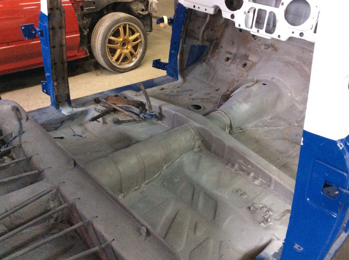

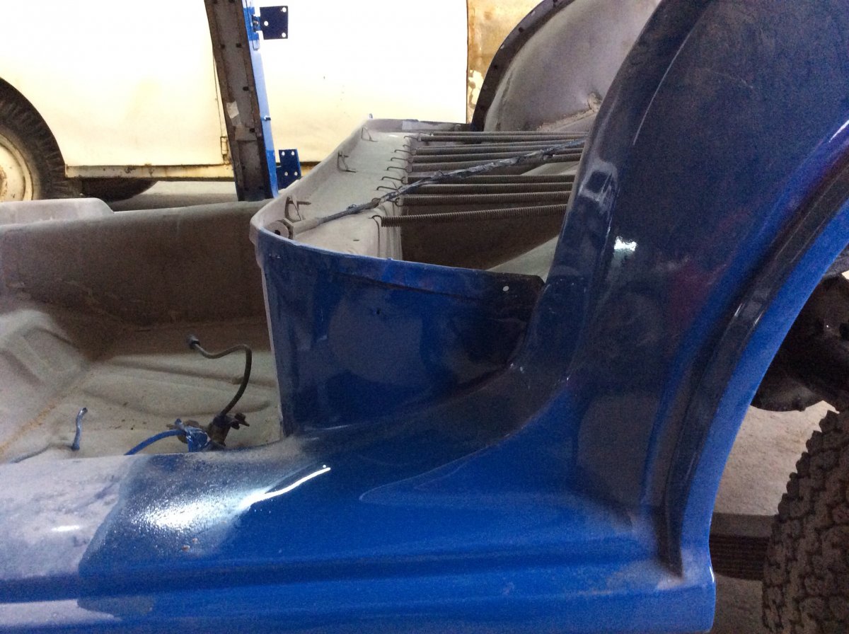

Посмотрите, есть ли дополнительные усилители пола, крестообразный усилитель за задним сидением и доснимайте обивку крыши, ситуация прояснится.

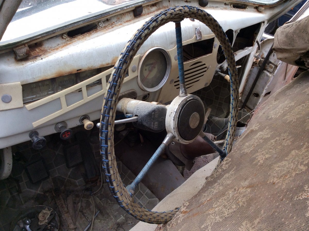

Год, предположительно, 1949-й.

Скажите а где посмотреть год !! ?? Она у меня без документов ! За бутылку коньку досталась !!!

Фото дрянь , но видно что рычаг кпп в полу

А чего под капотом? Если нет кронштена ФТО на моторнике, то машина ранняя. Оторвите нафиг потолок и посмотрите, есть ли усилители над лобовухой.

Сделайте фото моторного щита.

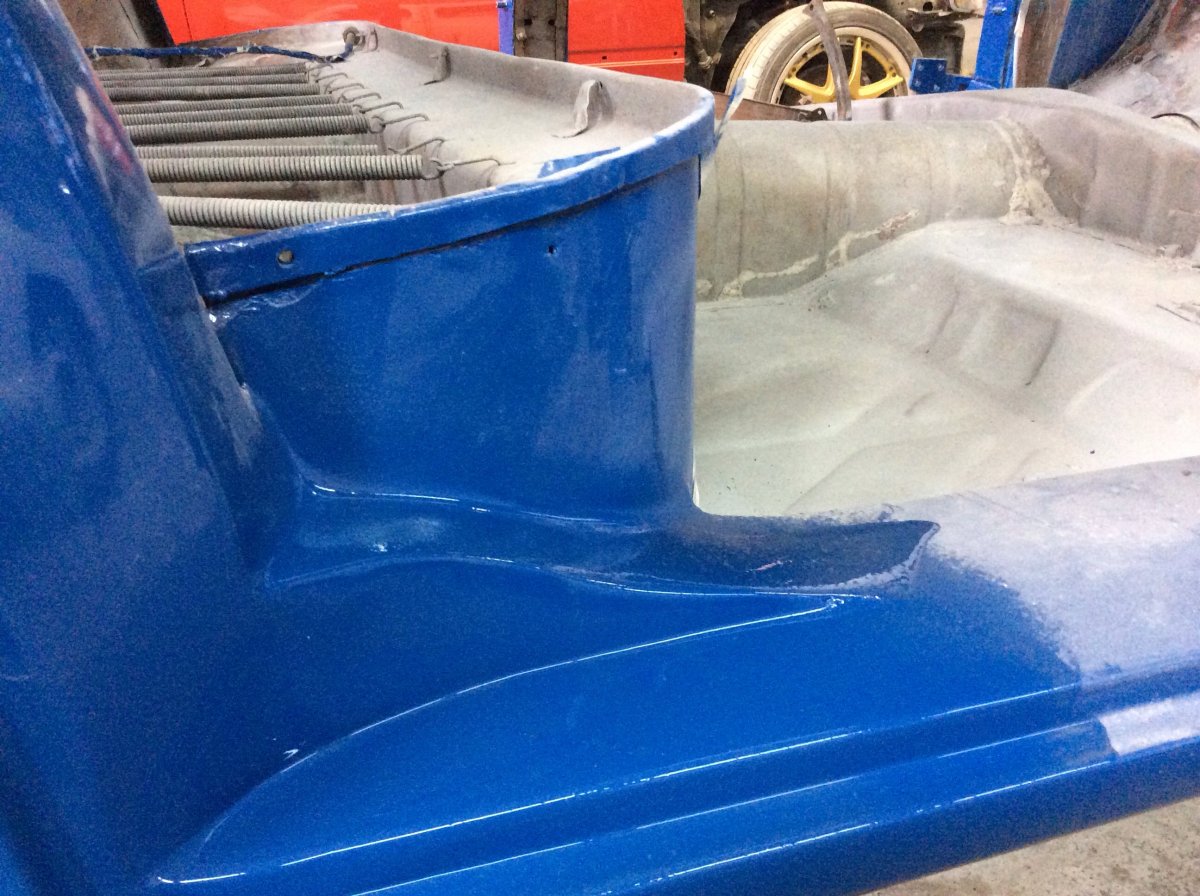

Ну , теперь что касается критики ; решил делать работу над ошибками ;;;;;;;
1) будем править , пороги !! Они действительно разные !!

Оно??

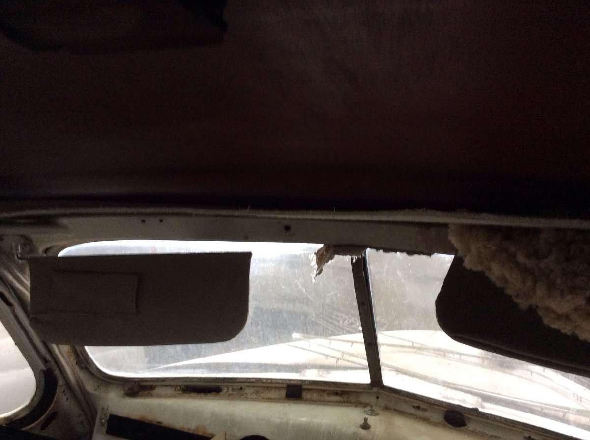

Кабриолет)
Vlad163
23.06.2012
1 027
129
Самара
Это дуги для крепления потолка.Во всех победах с кузовом фастбэк такие.У кабрика крест в багажнике и уголки у лобового вверху.

Ручка в углу над солнцезащитным козырьком = кабриолет.

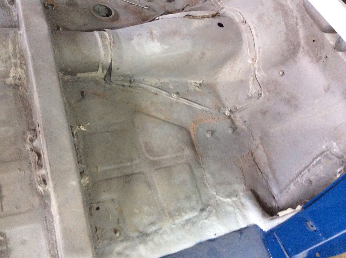

Работа над , ошибками ; второе думаю заменить , полы в передней час
varvar
22.11.2015
803
208
Саратов
varvar
22.11.2015
803
208
Саратов

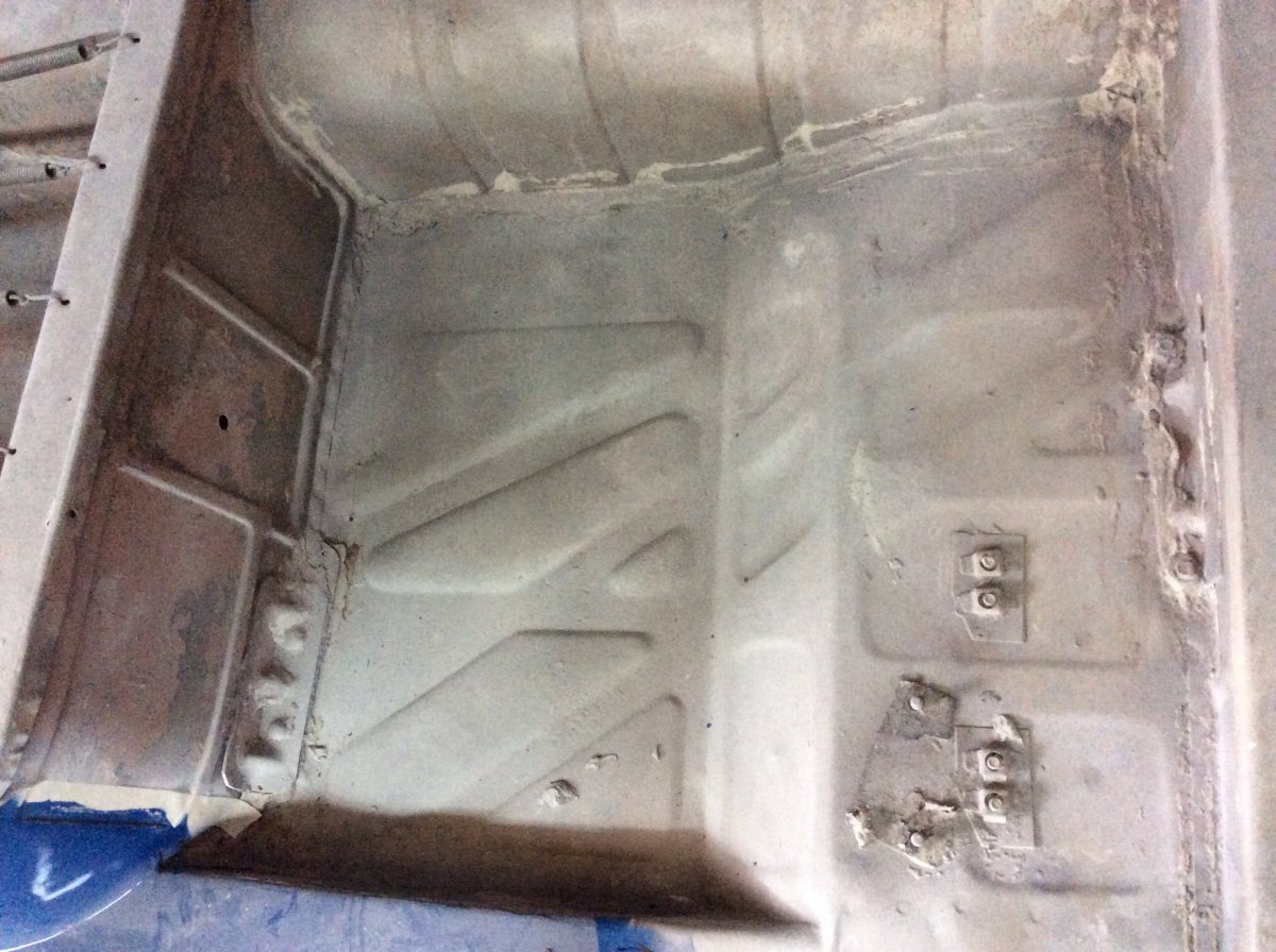

Вопрос , стоит ли возится , с полами ?? Посоветуйте ,, пжл!
varvar
22.11.2015
803
208
Саратов
Полы в задней части машины менять не хочу !! Они на мой взгляд довольно хорошие !

Не надо полностью полы менять, иначе выштамповки не сохранятся. Сделайте замену фрагментарно встык, вырезая только гниль.
varvar
22.11.2015
803
208
Саратов
varvar
22.11.2015
803
208
Саратов
Так , у меня нет в полах гнили ,, у меня там заплатки вот их и хочу убирать ,,,
