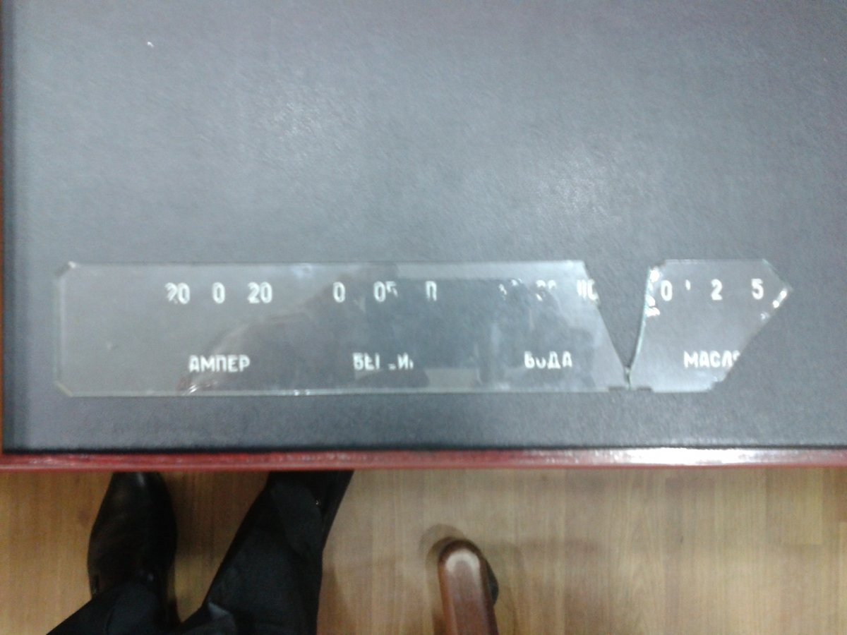

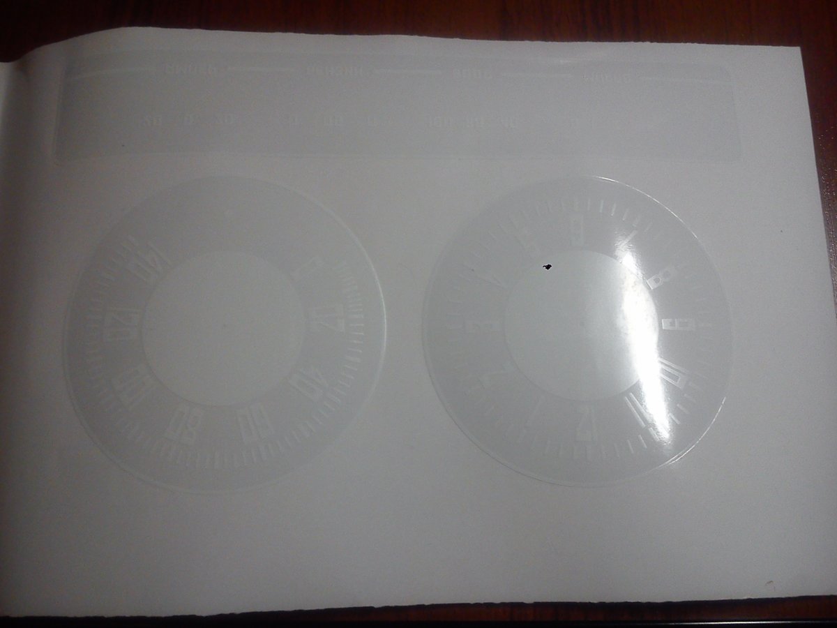

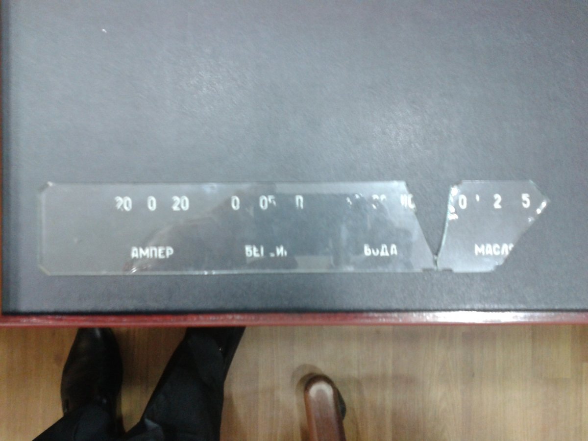

Кстати , фото пленки для приборов. Диаметр окружности 12см. заказывал до разбора приборов. угадал по размеру -белые ободки как раз пришлось срезать. Так как шкалы на приборах(ампер,вода и т.д.) клеятся на стекло, то надо их заказывать в зеркальном отображении. цифры лучше делать беж или желтые. Белые смотрятся как то не так.

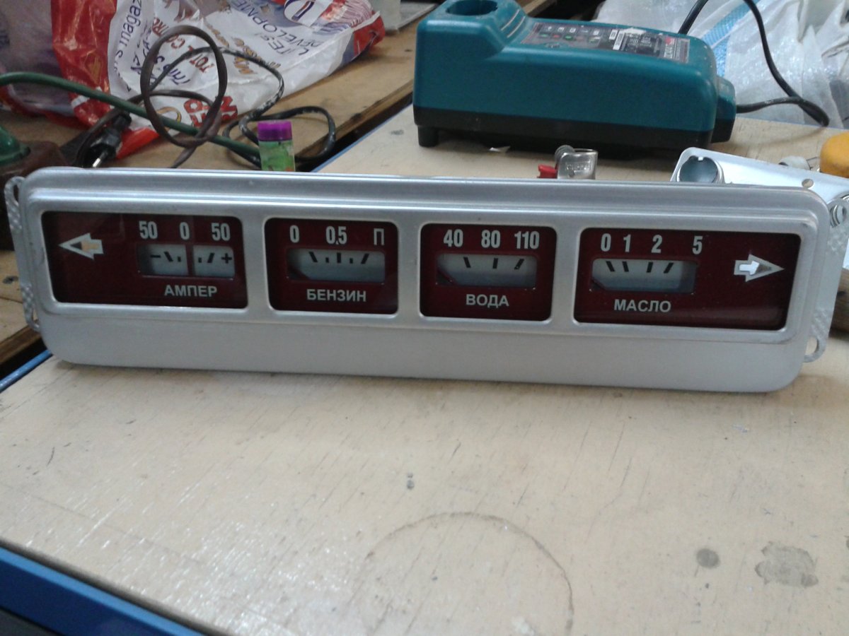

В принципе и после можно нарезать с пленки, думаю так себе сделать. Пробовал одну приборку ремонтировать, так оцифровку с штрихами отчертил в корел, мне нарезали, а про стрелы тоже забыл, пришлось малярным отрафаретить и задуть с баллончика, затекает пришлось подчищать. Теперь на очереди вторая приборка.
4 475
6 913
Вот стрелки после применения малярного скотча и баллончика белой краски.

Я сейчас,сидя на работе, стрелки сделал штрих замазкой. (делаю сувенирную приборку из останков).
Получилось на 4 с минусом.

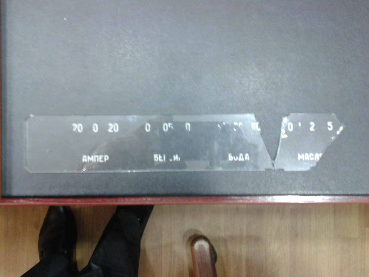

Обратил внимание, что на Ваших шкалах другой шрифт и нет линии на уровне надписей. Сами делали( я то свои шкалы скачивал по ссылке) ?
4 475
6 913
Полоски на остатках стекла у меня небыло, шрифт подбор из корэла, там и приборы от 3110 вкорячены) думаю исходник был 3 серии, был отрыт в куче хлама, в очень плачевном состоянии. Поищу, выложу фото, если не против.

У нашего коллеги вырезана торпедо с донора . Он хочет полную торпедо как фетиш в гараж на стенку . Пока он попросил приборку. Лучше пусть так на стенке висит,глаз радует, чем в мусоре .

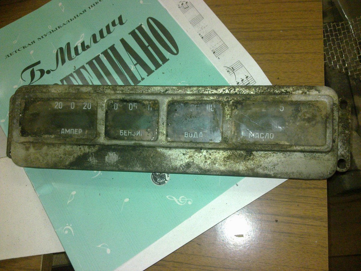

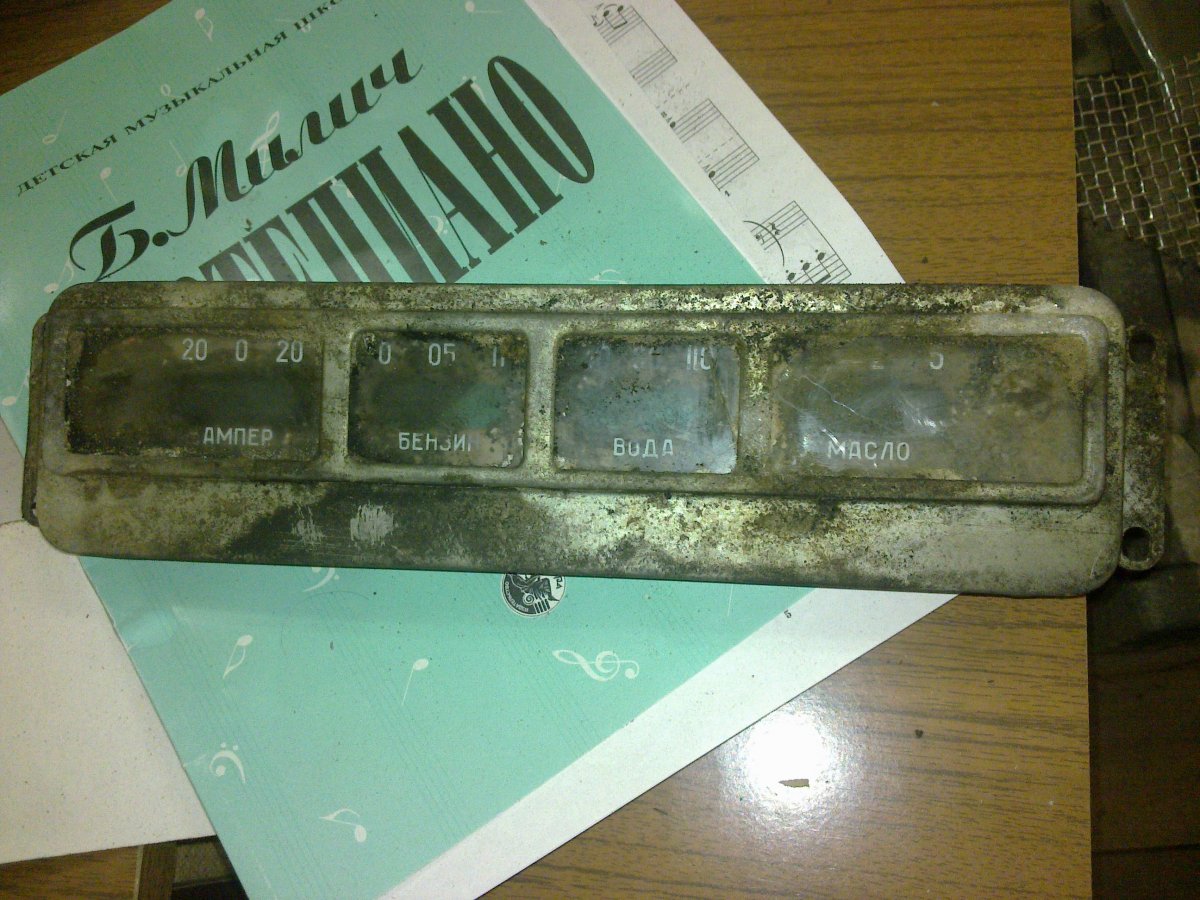

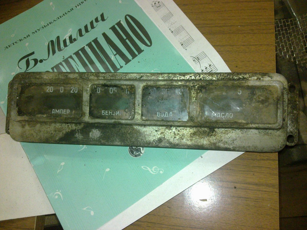

Та приборка, выше, востановлена с этого
Посмотреть вложение 99785 Посмотреть вложение 99784

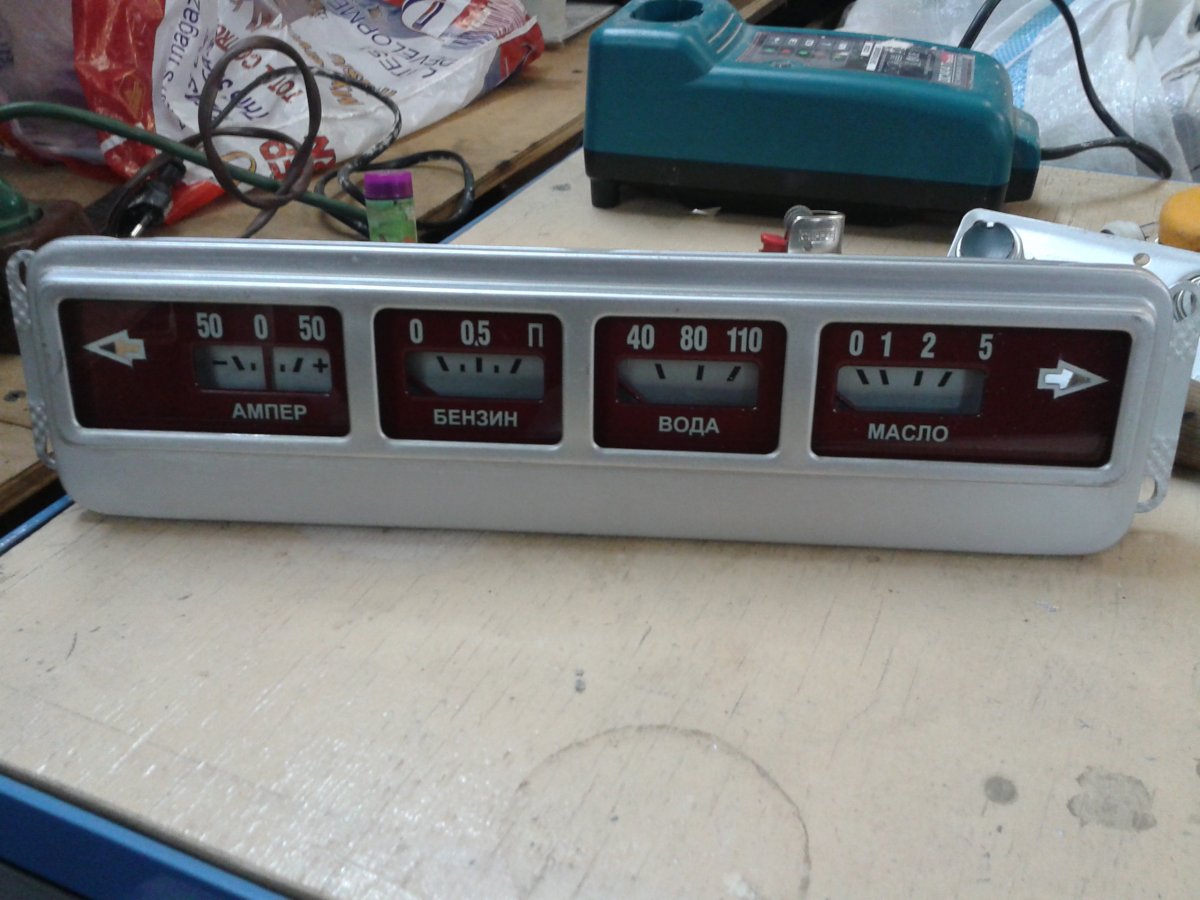

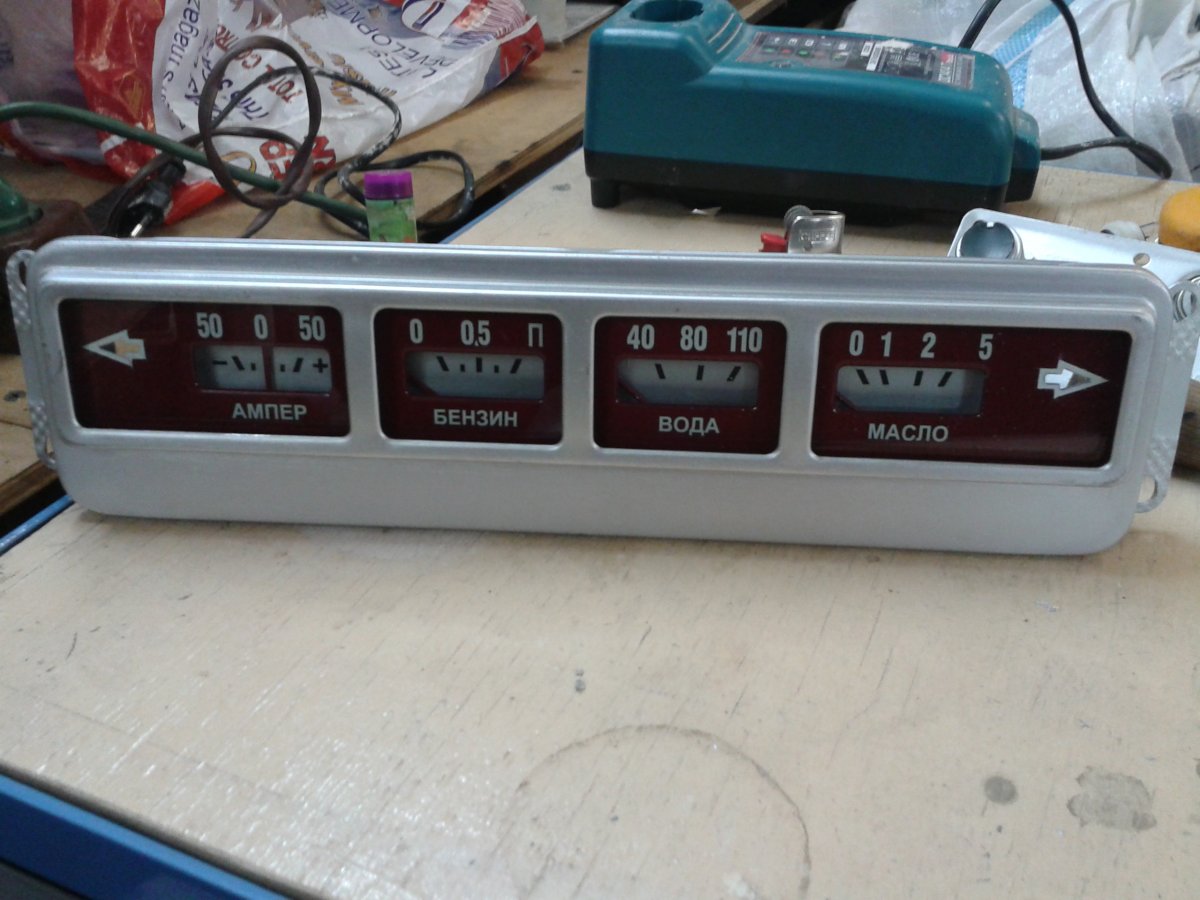

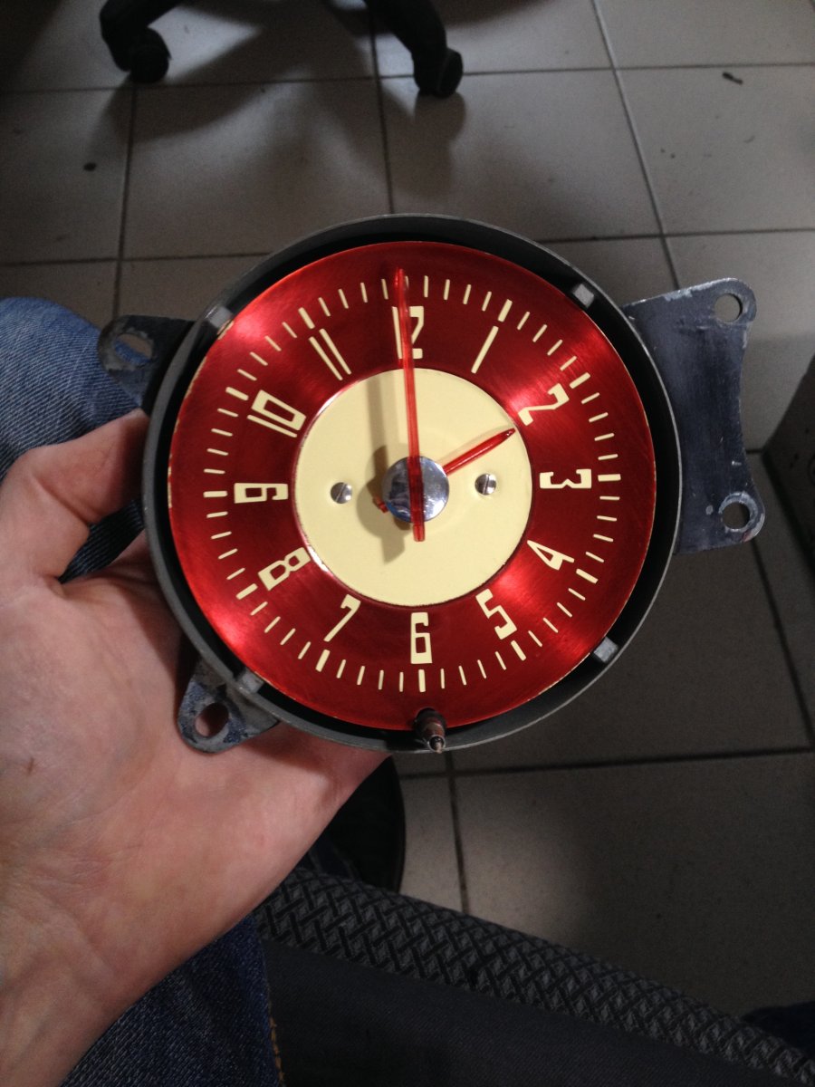

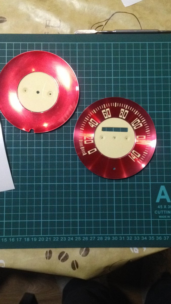

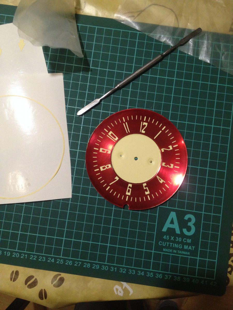

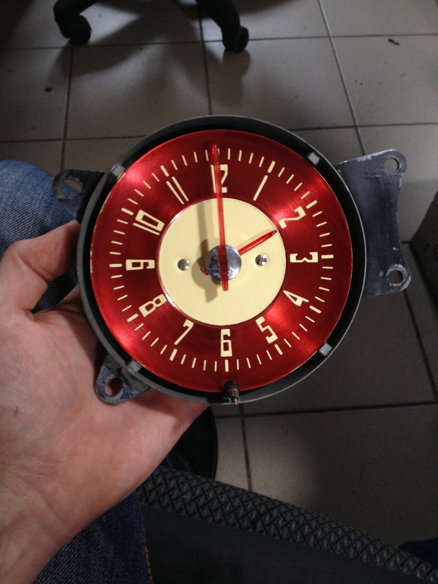

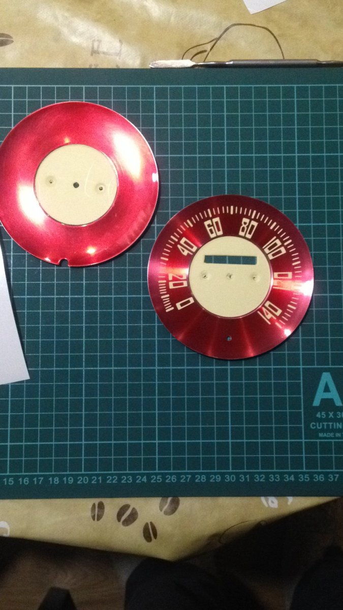

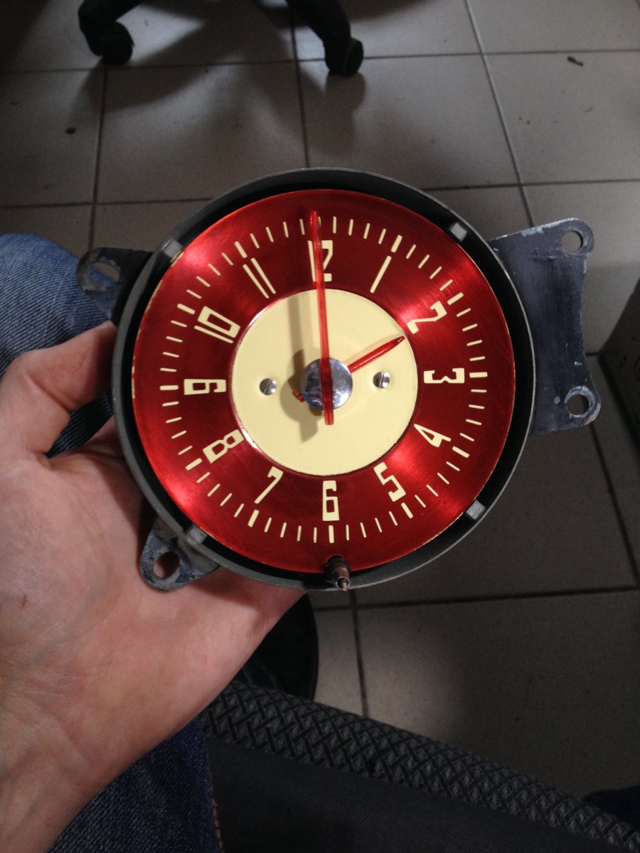

вот мое сегодняшнее художество ) Вместе с женой сварганили!
Огромное спасибо BOLT и Боряну за мысли и решения!!!

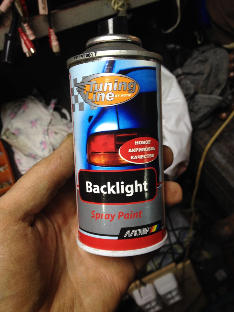

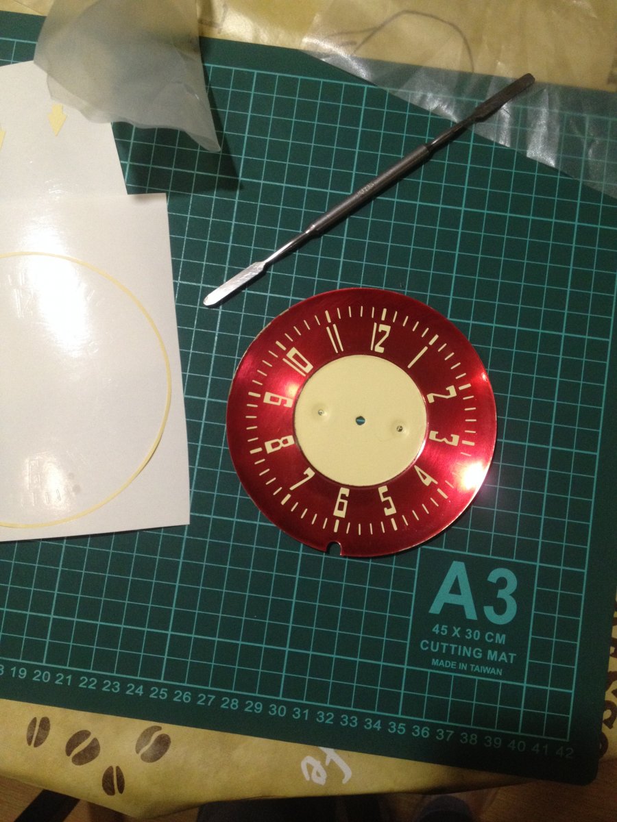

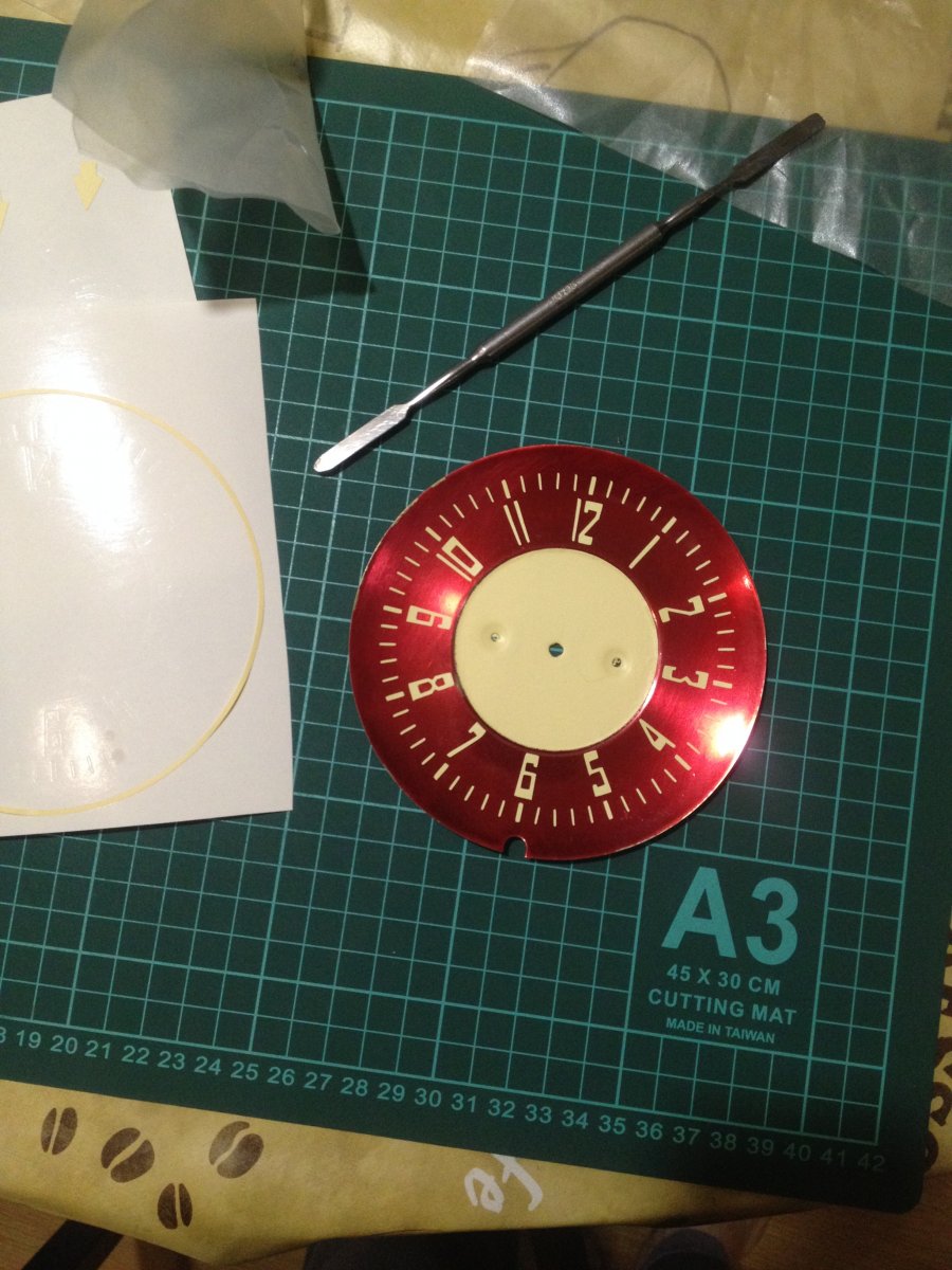

так ведь Уважаемый BOLT на драйве2 писал, лак для задних фонарей тонировочный красный в три - четыре слоя, фото лака позже выложу. Надписи вырезаны на плоттере у рекламщиков и перенесены с помощью монтажной пленки на поверхность, да еще старый лак смывкой для красок снимал до металла, потом мыл растворителем 646, далее обезжиривание, лак, высох, буквы наклеил, цвет брал бежевый. вся технология. Можно потом безцветным пройтись один слой для закрепления надписей, но я думаю на пленке клей хороший.
Jolly Roger
05.06.2013
1 464
462
СПб
Спасибо, все понятно, ждем фото баллончика.

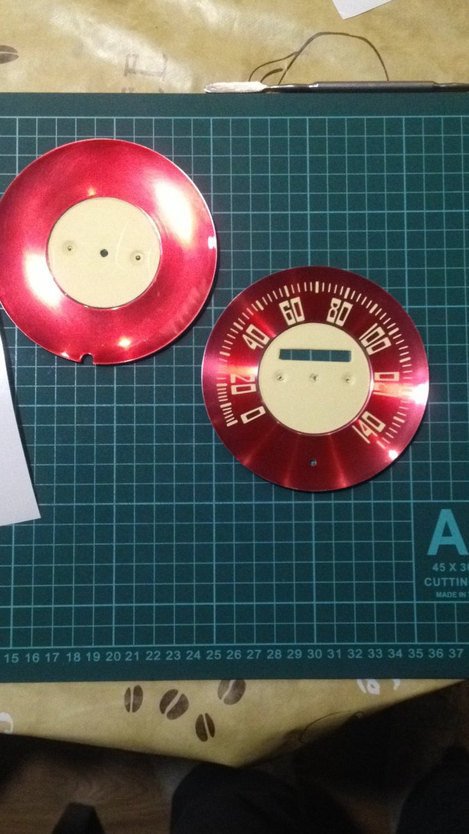

А вот и лачек!
Реакции: Jolly Roger и Борян

Еще раз убедился что все таки желтый (слоновая кость) оракал смотрится лучше на спидометре и часах, чем белый. А вот на приборы (вода, масло и т.д.) на стекло все таки лучше клеить белым.
Олегович34
09.12.2014
664
784
Волгоград
Все верно, у меня было два варианта с белыми кругами и бежевыми, с бежевым смотрится на много лучше. Я свои приборы делал так же как Денис "болт" , получилось очень достойно.

Идея с красным лаком "пошла в массы" )))
Больше приборов красных и классных, Товарищи!
