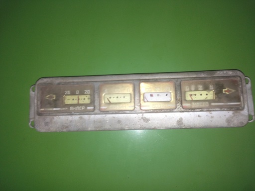

Ремонт приборов второй серии ГАЗ М 20 Победа ( вопросы и ответы с фото)

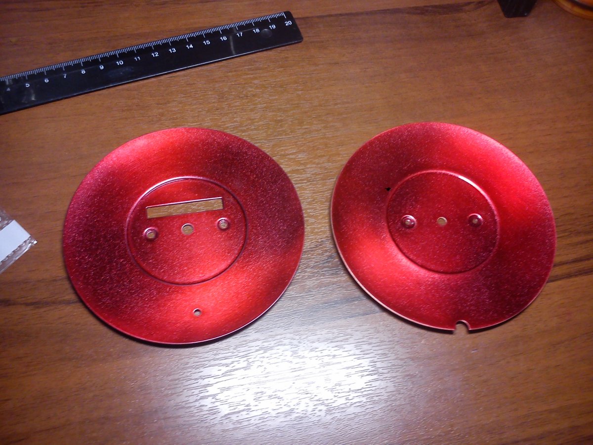

Неплохо выглядит, а можно ее сверху еще лаком задуть?
Борян
13.07.2011
1 558
816
Ленинград
Всё равно блёстки не круто... но в живую наверняка лучше смотрится )

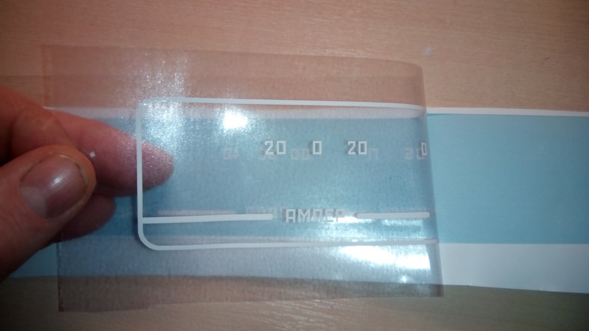

Мне распечатали на пленке "ракал" ( вроде так -не разбираюсь) с питерского сайта взяли векторный файл. http://gaz20.spb.ru/tips_and_tricks/clock_and_speedometr.htm буду пробовать клеить.

для наклейки есть переноска ... пленка такая ... без нее 150 потов сойдет )
но учтите что форма сферическая! у циферблата

Во первых не "ракал" а "оракал" )))
А во вторых имей в виду что он садится со временем квадратные нолики могут начать рваться по углам от напряжения.

Это смотря какой "ракал") если 551 брать, то нормально все будет. После плоттерной резки и выборки нужно закатать сверху монтажной пленкой, для удобства прикатки. Если кому надо, могу нарезать, и пленка и монтажка в наличии есть. Бесплатно.

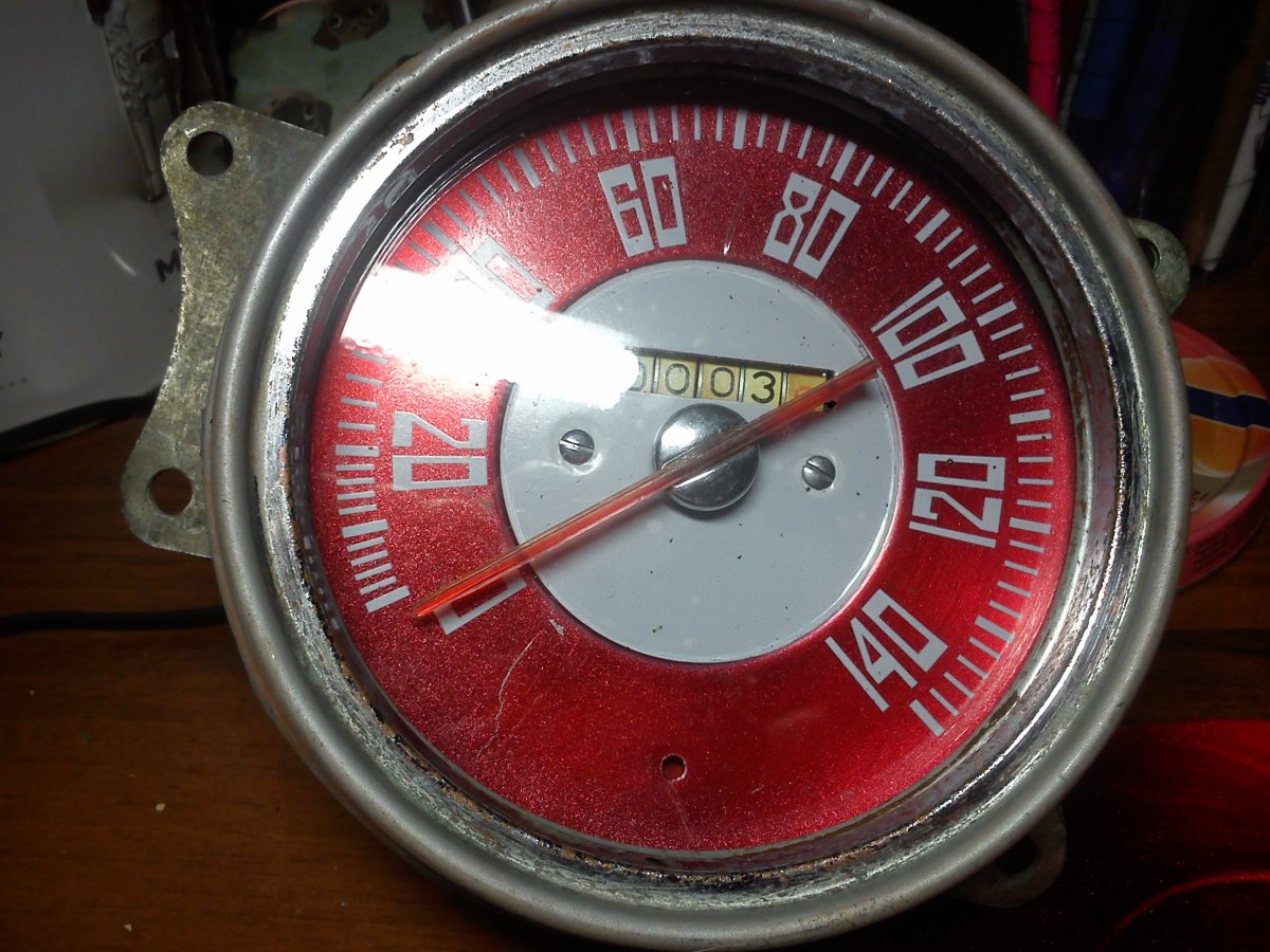

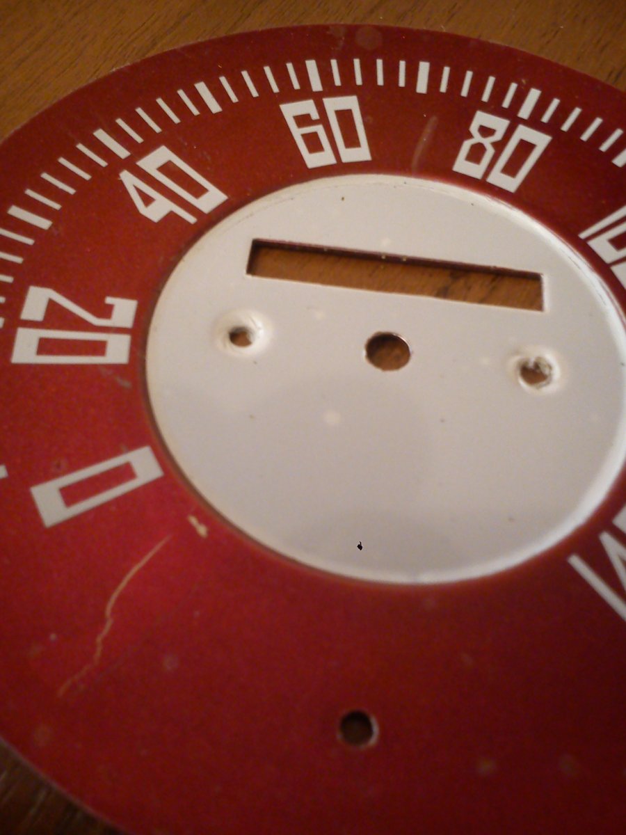

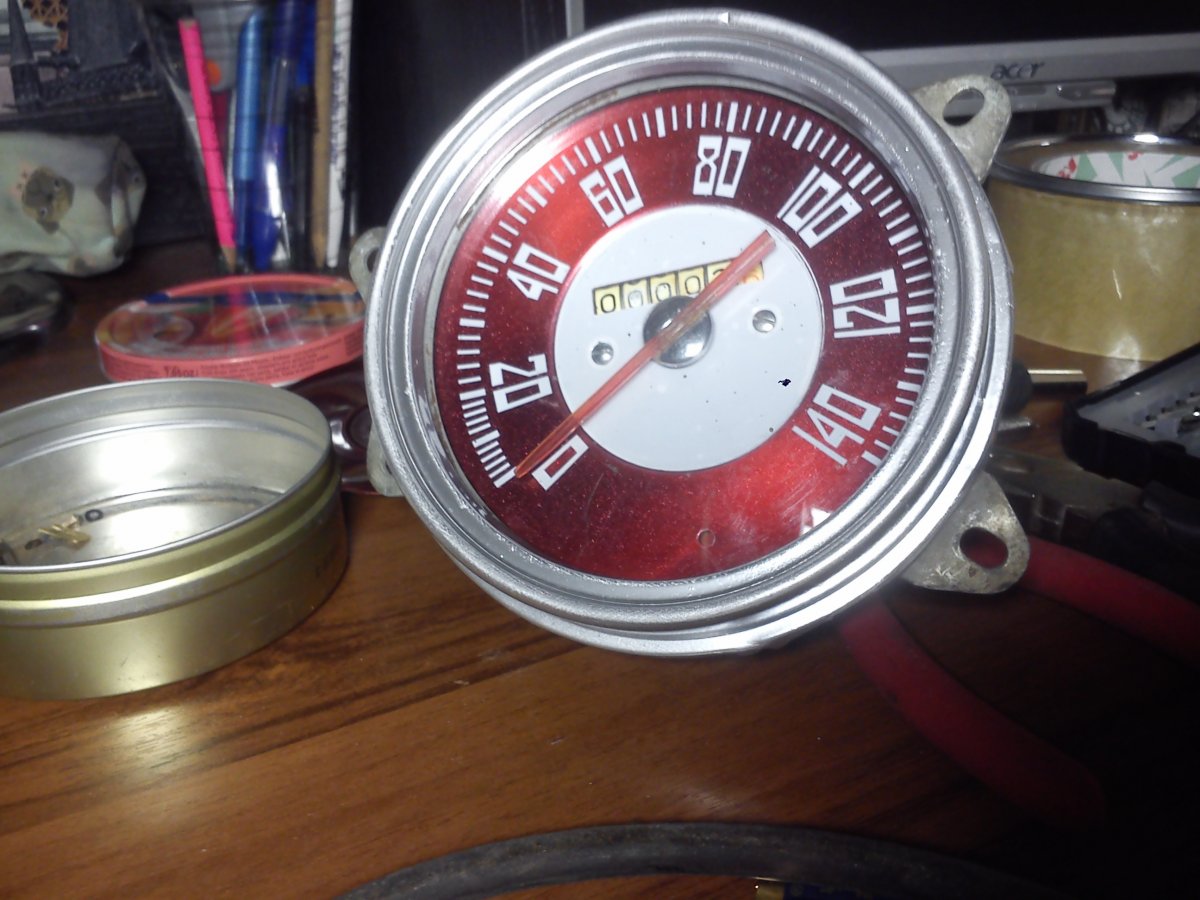

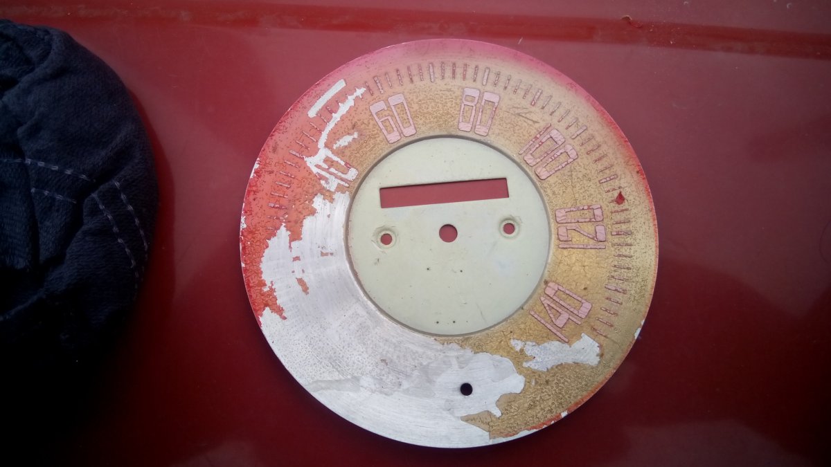

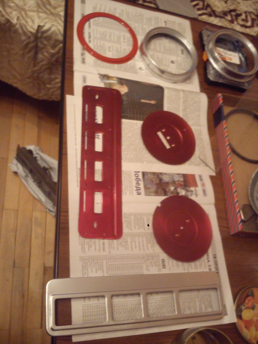

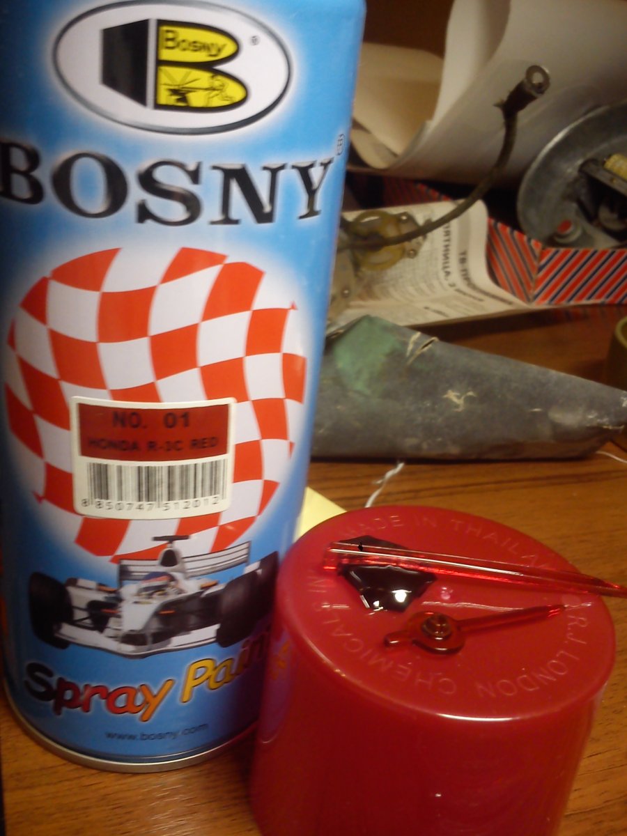

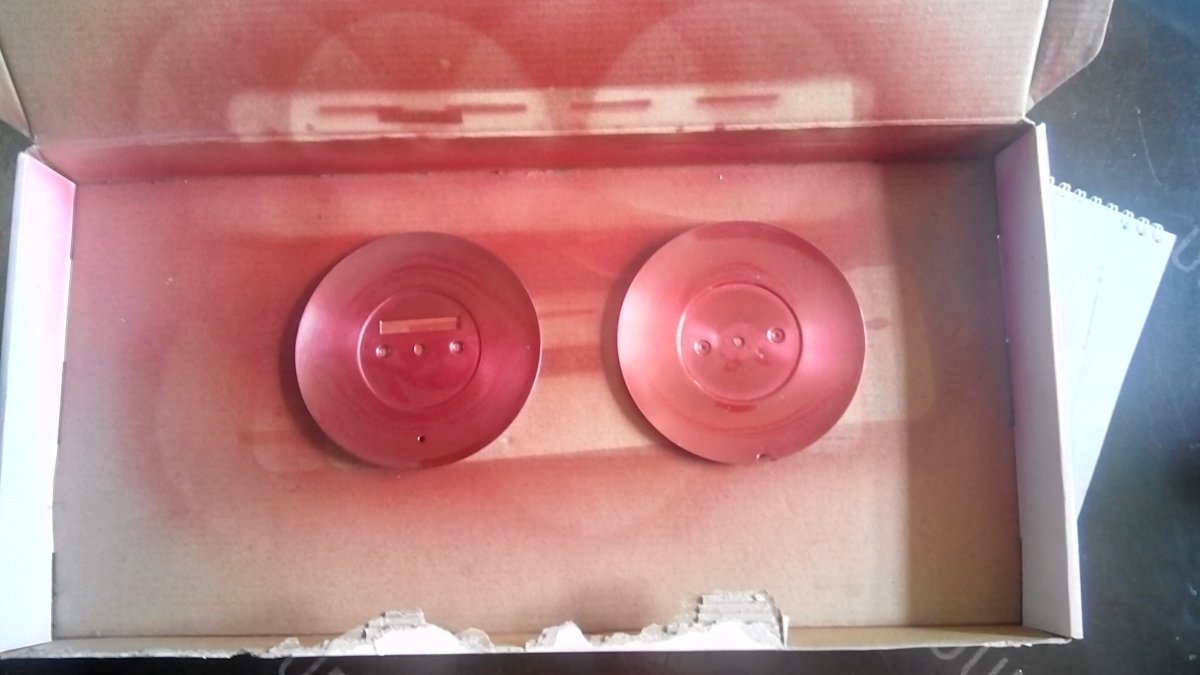

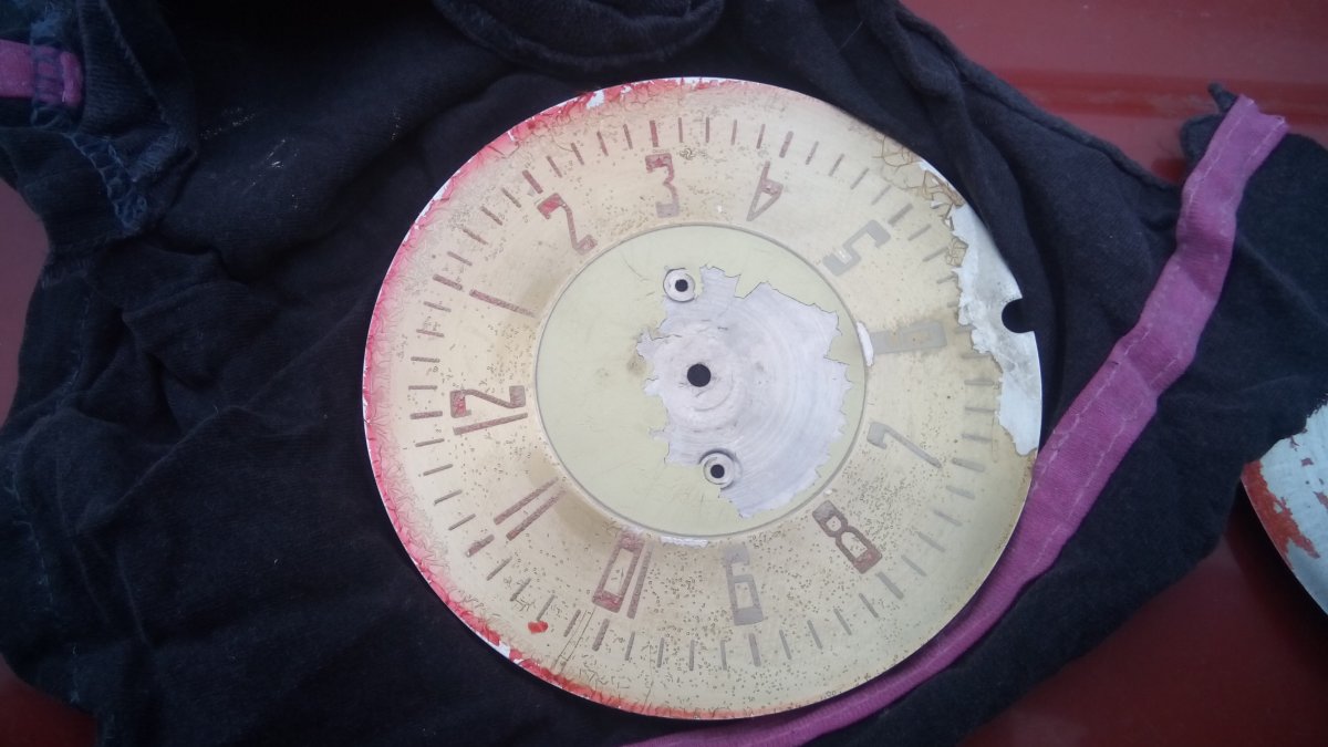

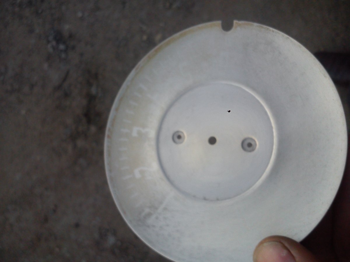

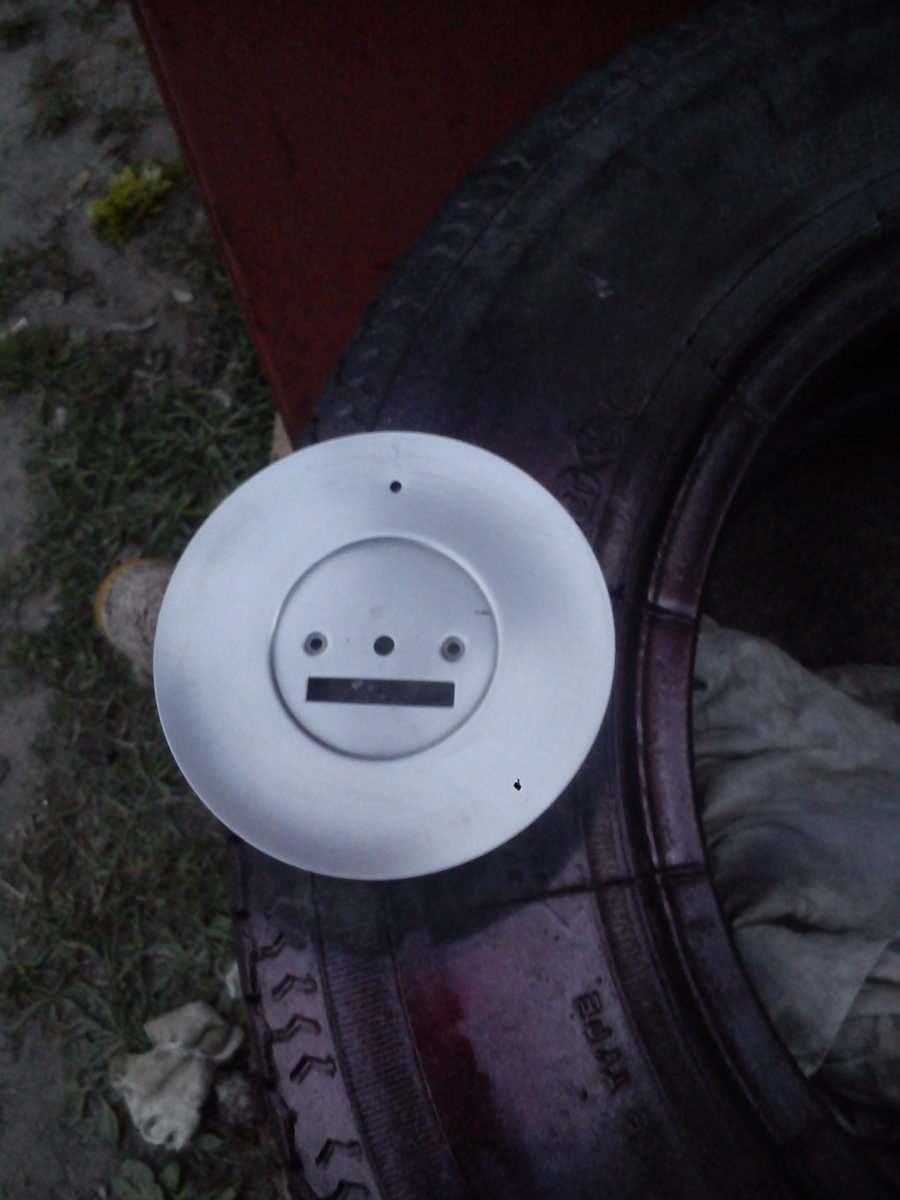

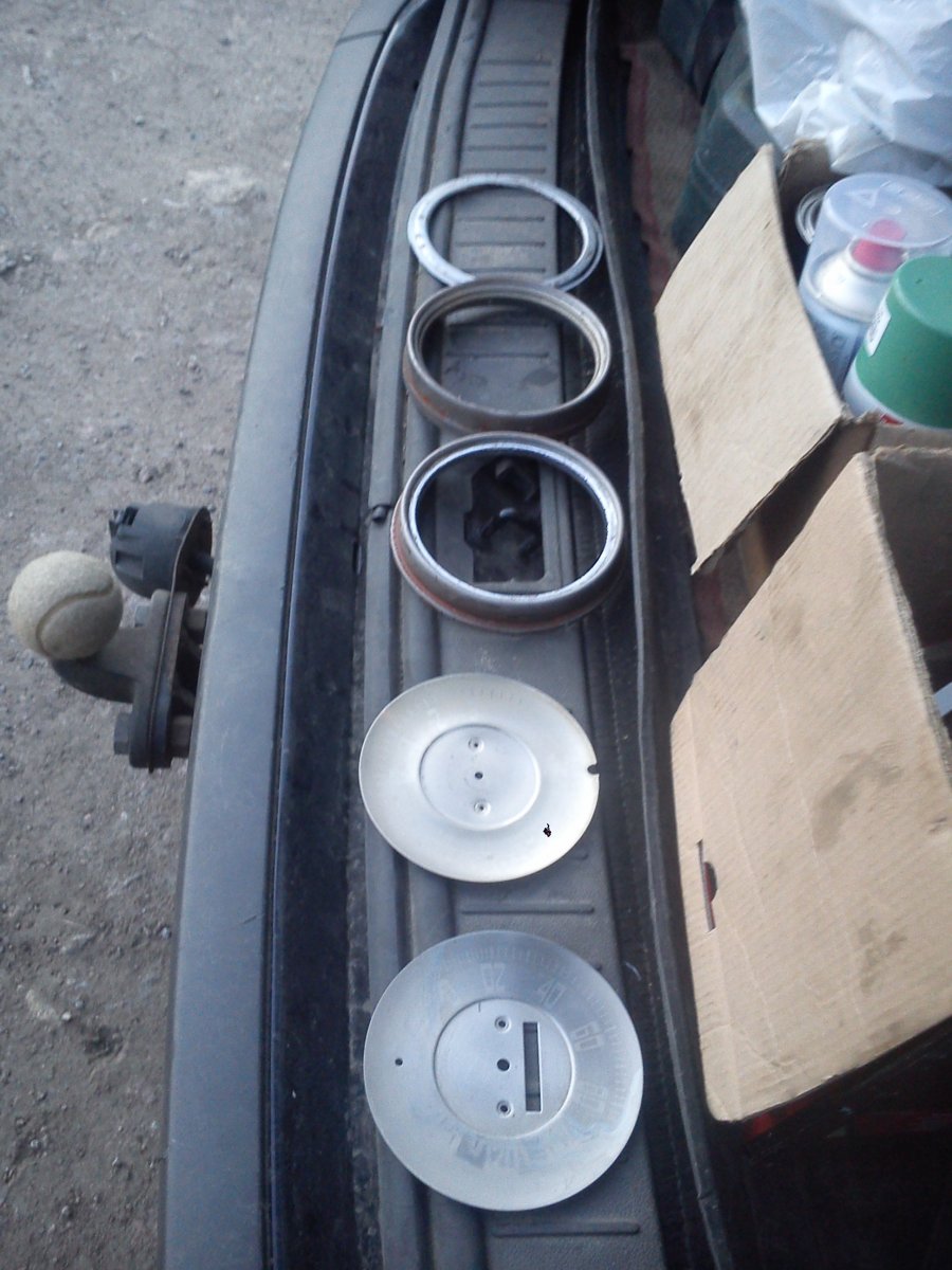

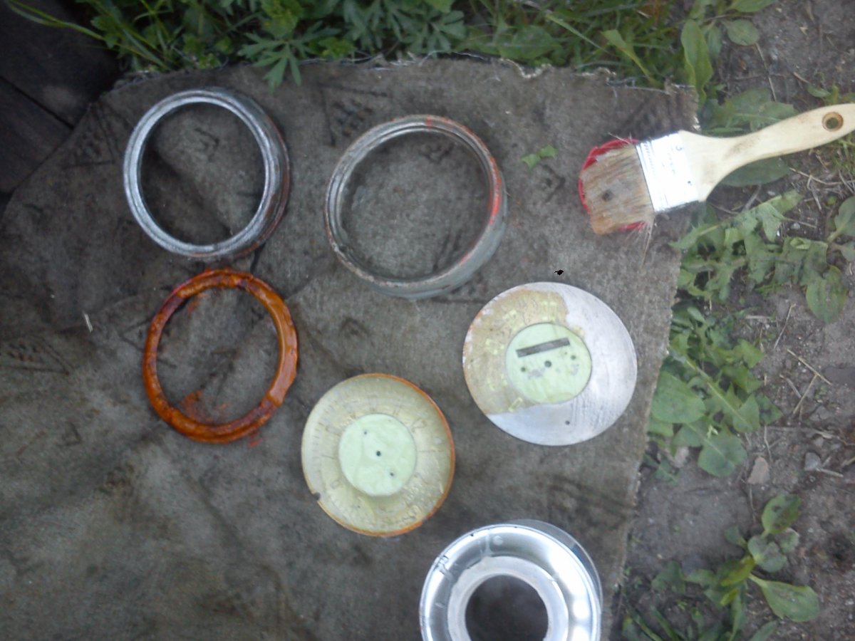

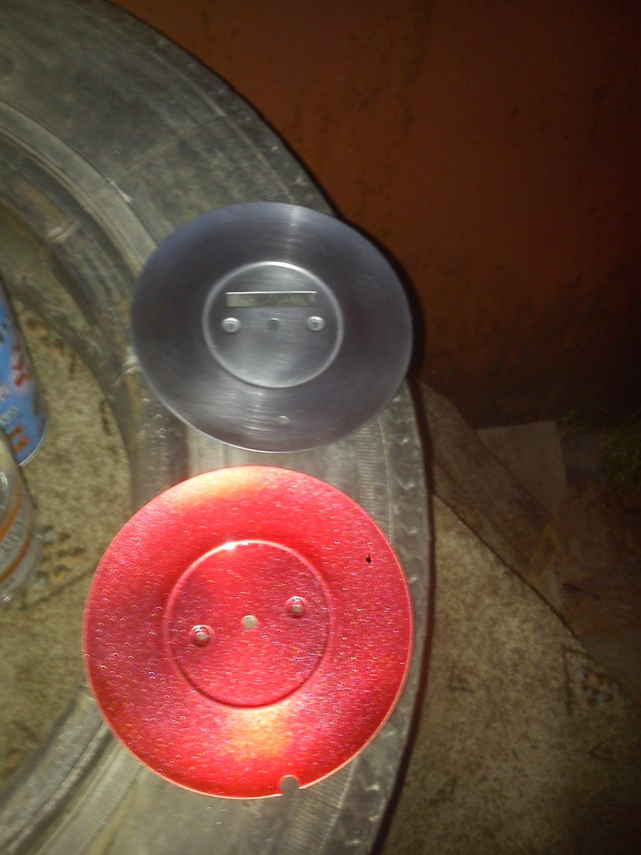

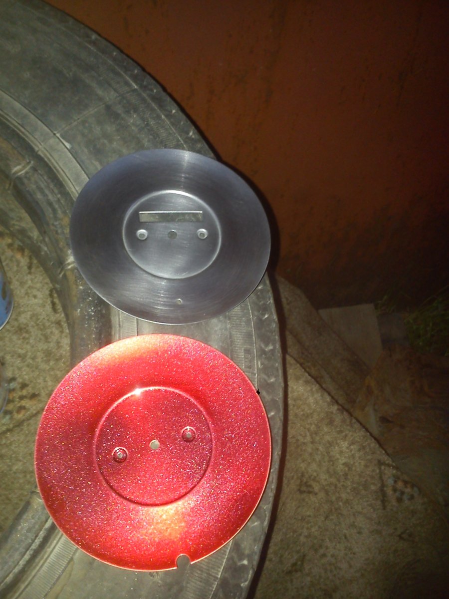

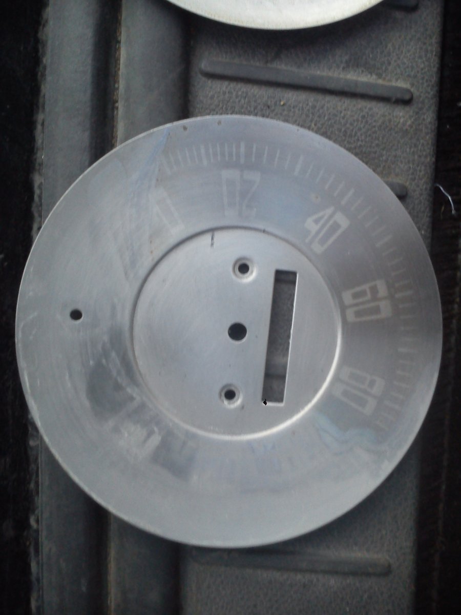

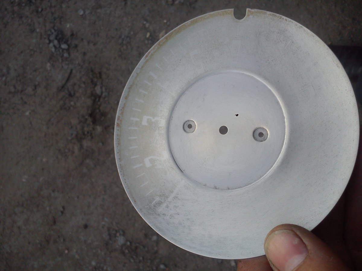

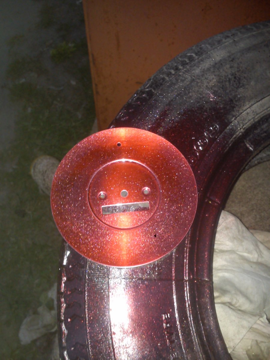

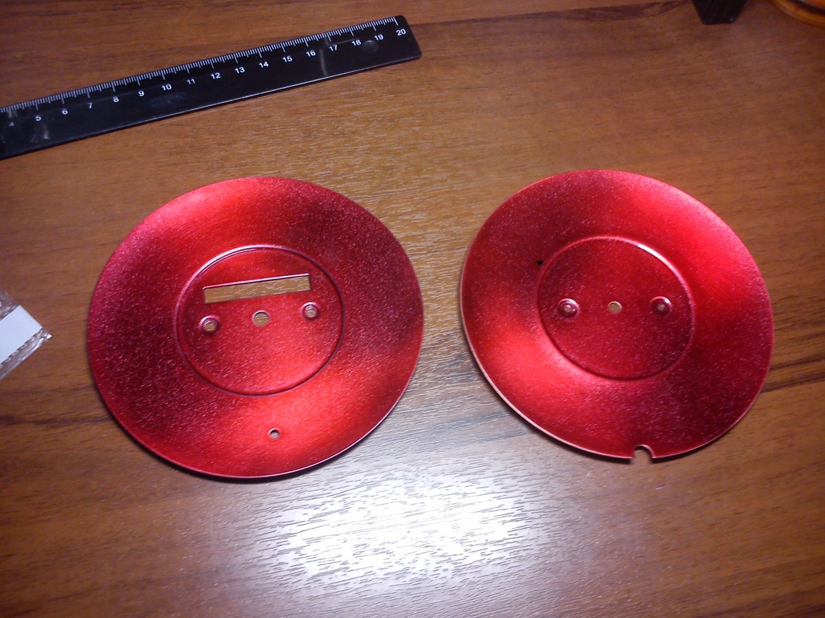

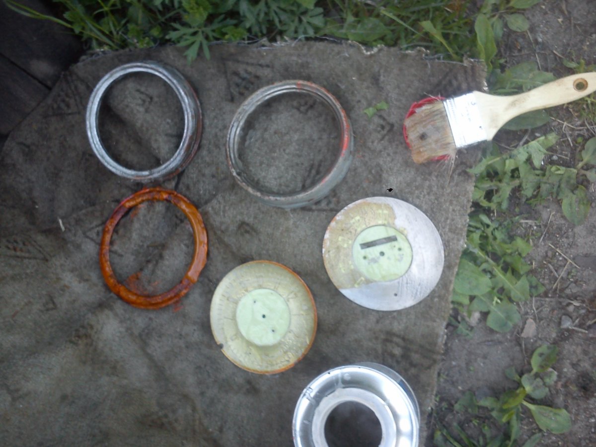

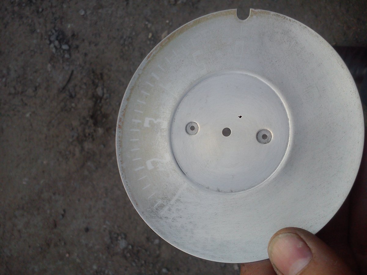

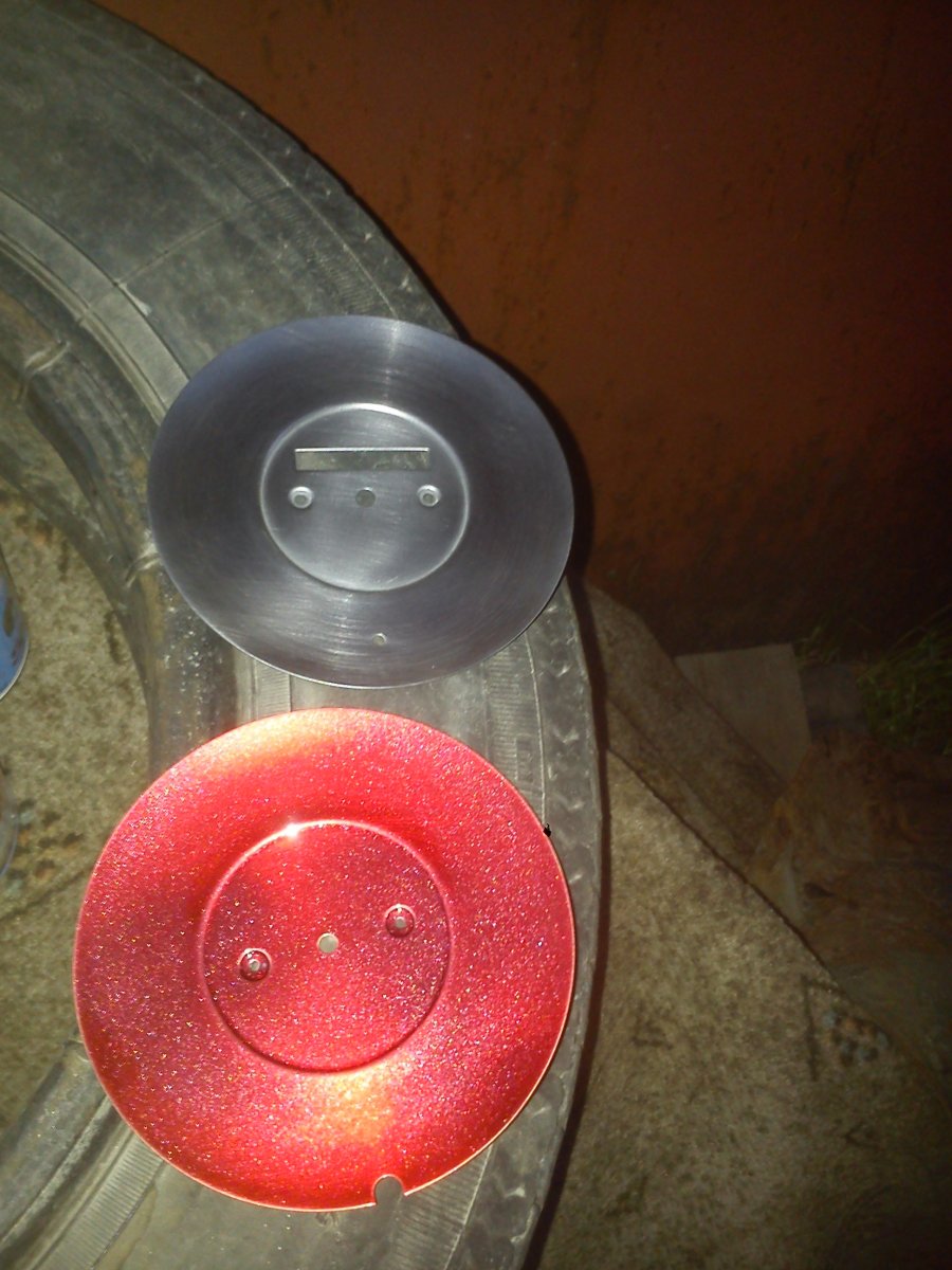

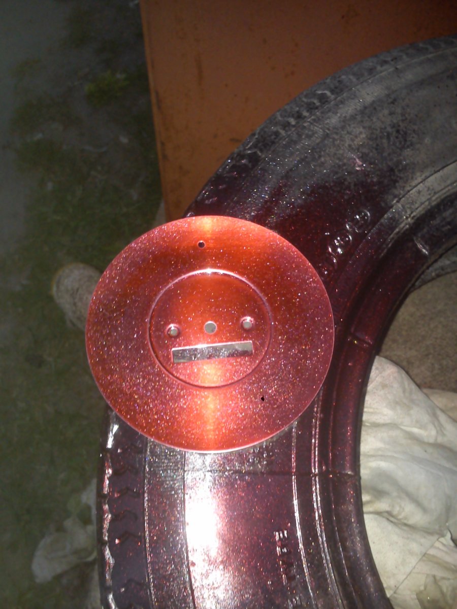

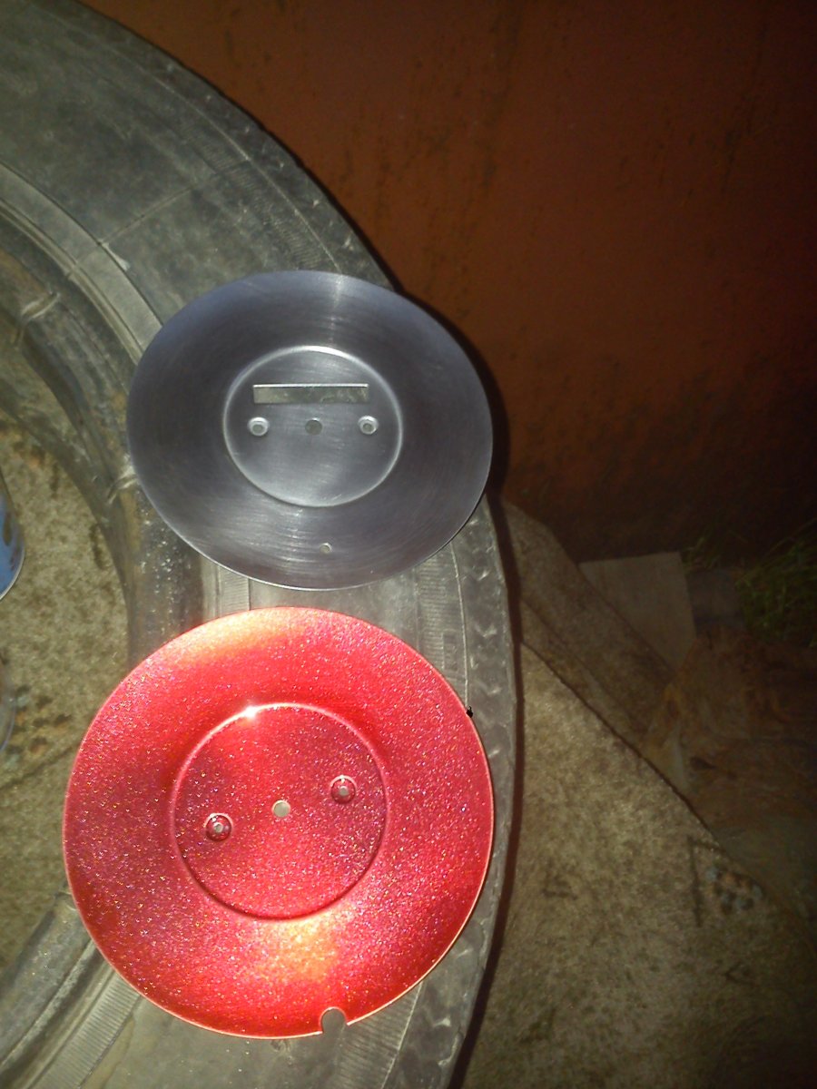

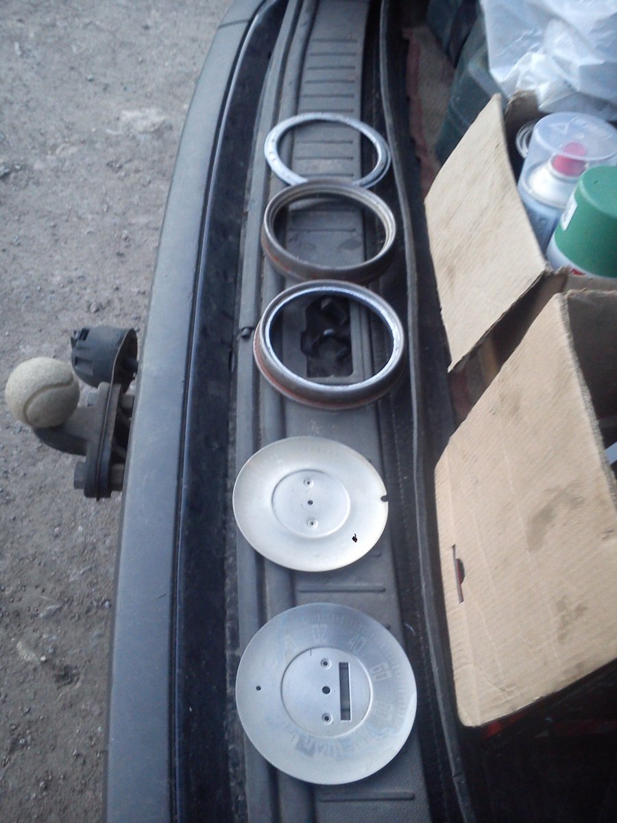

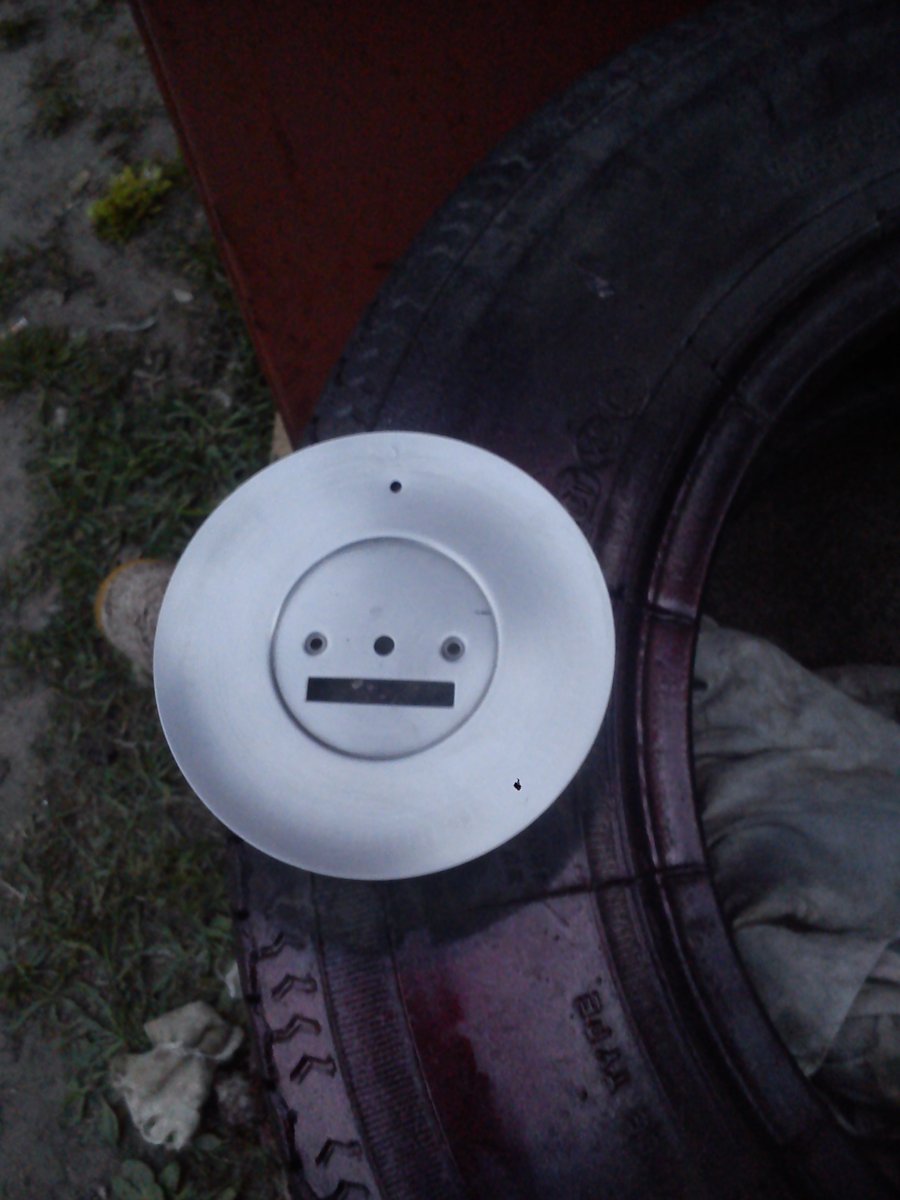

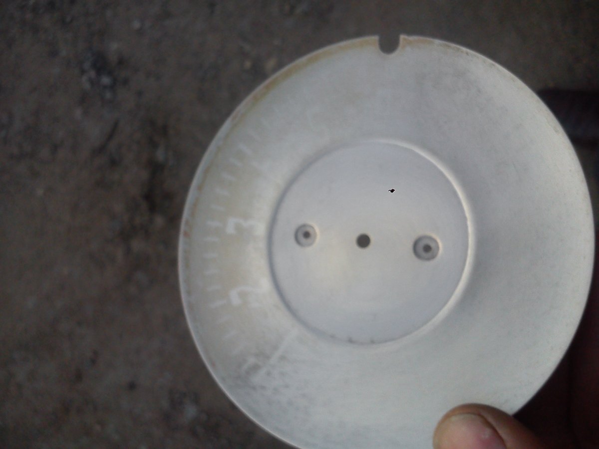

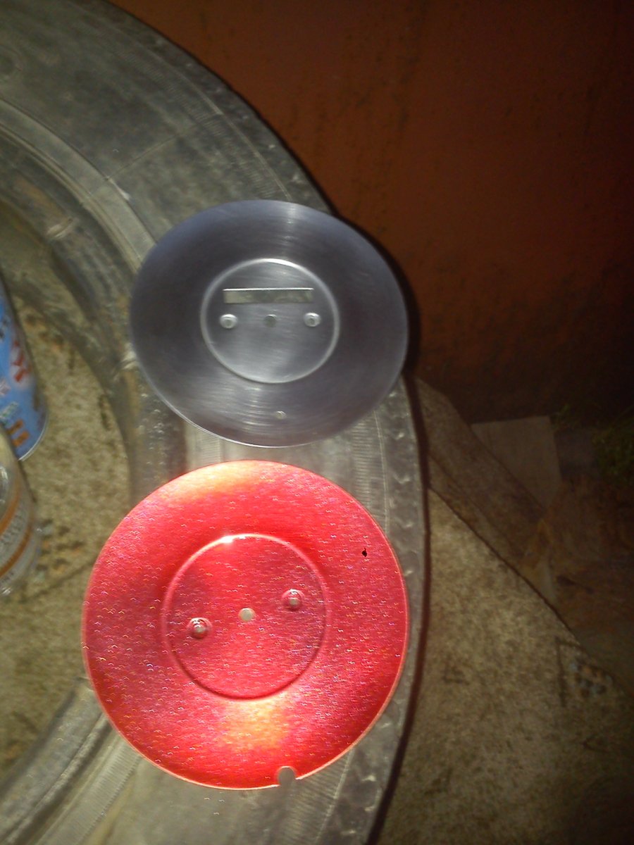

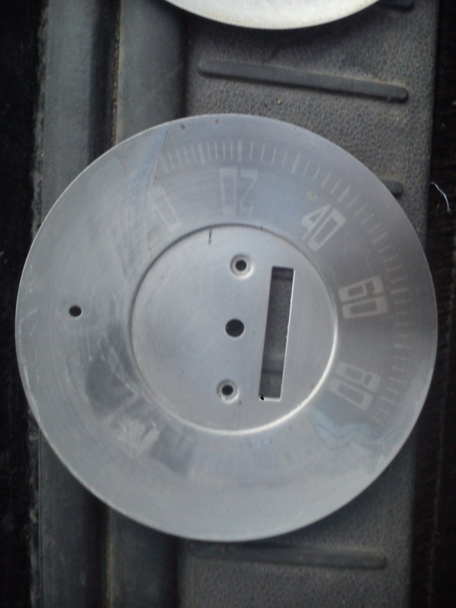

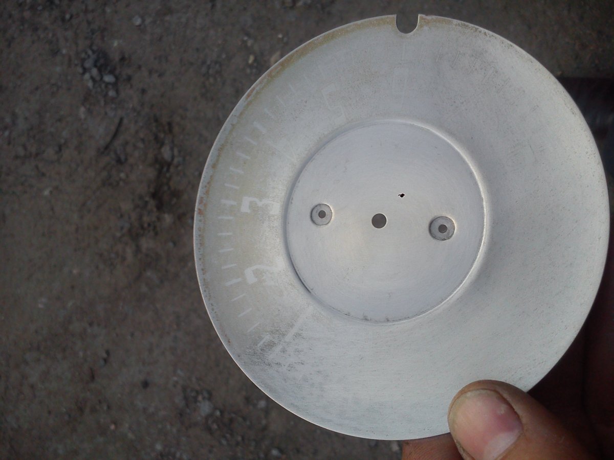

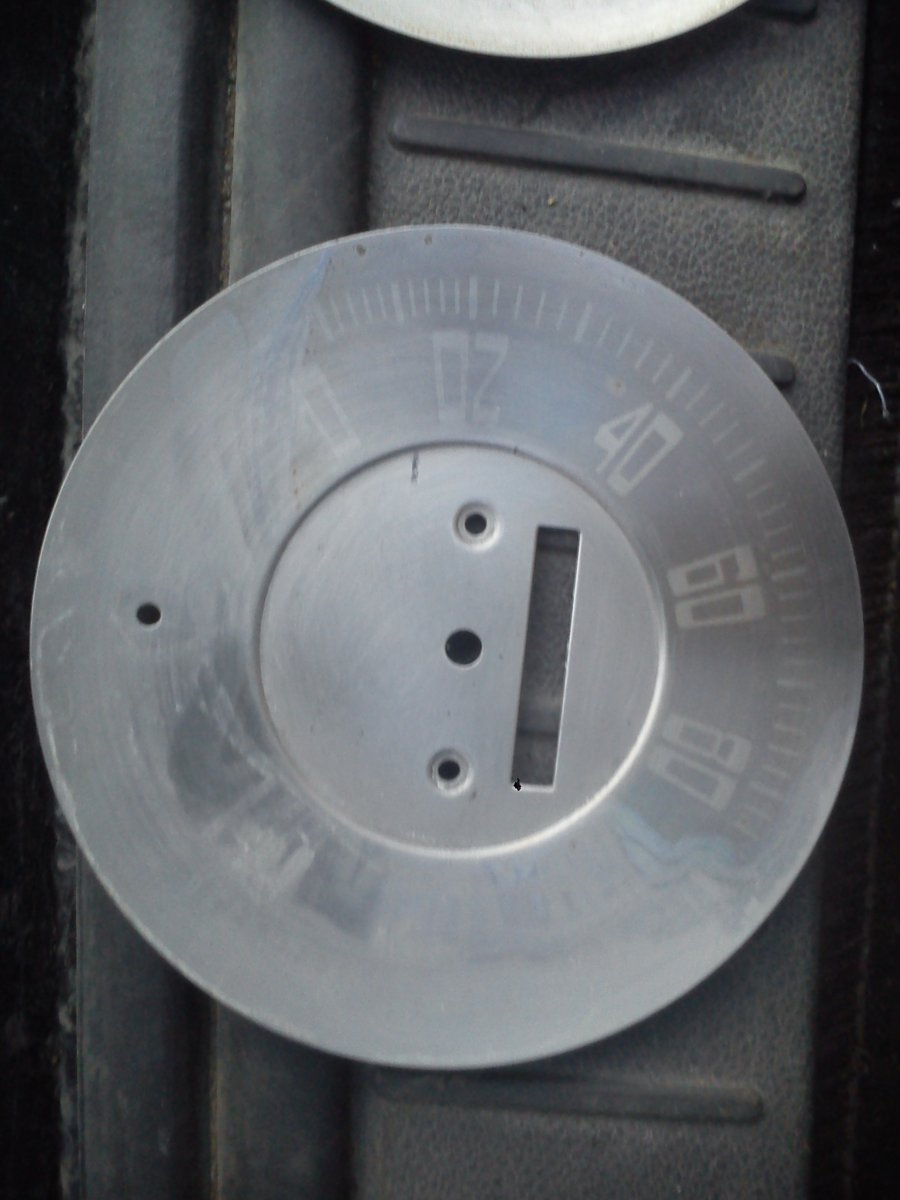

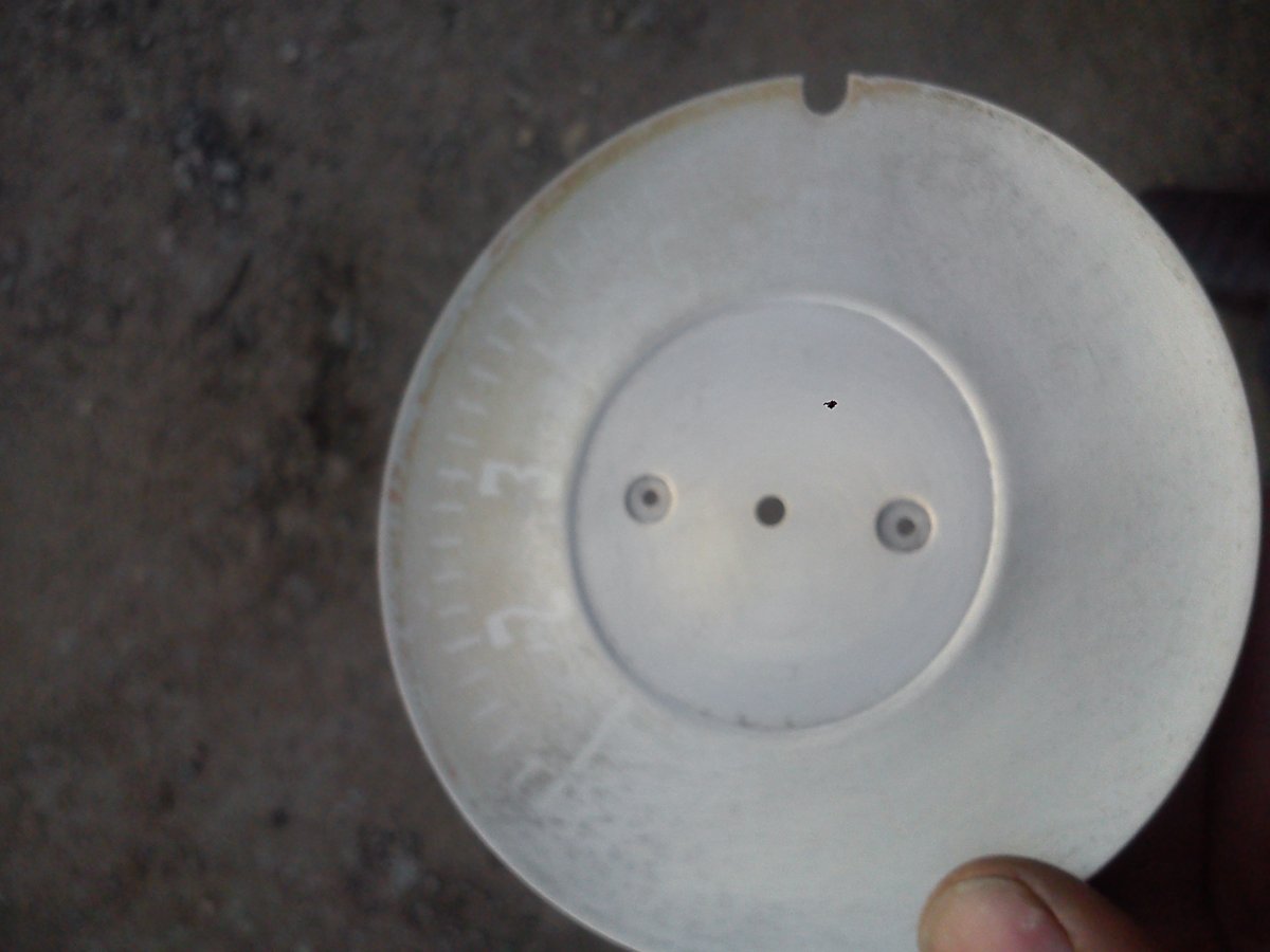

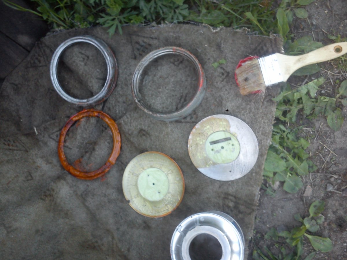

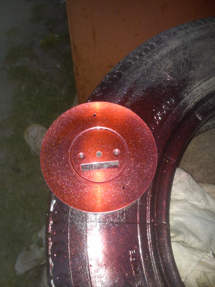

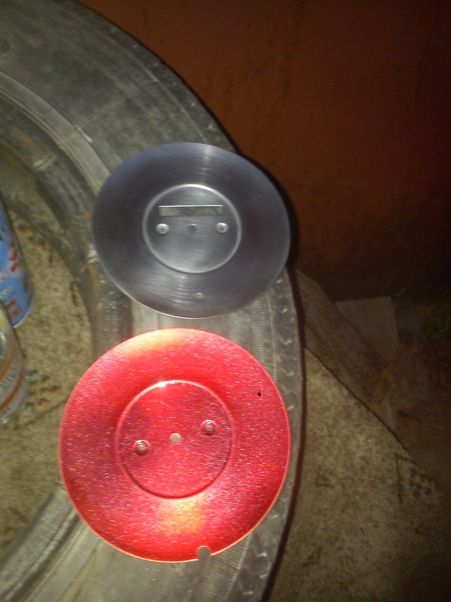

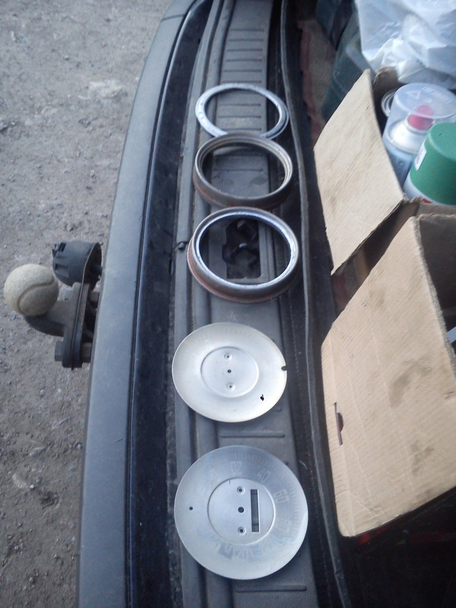

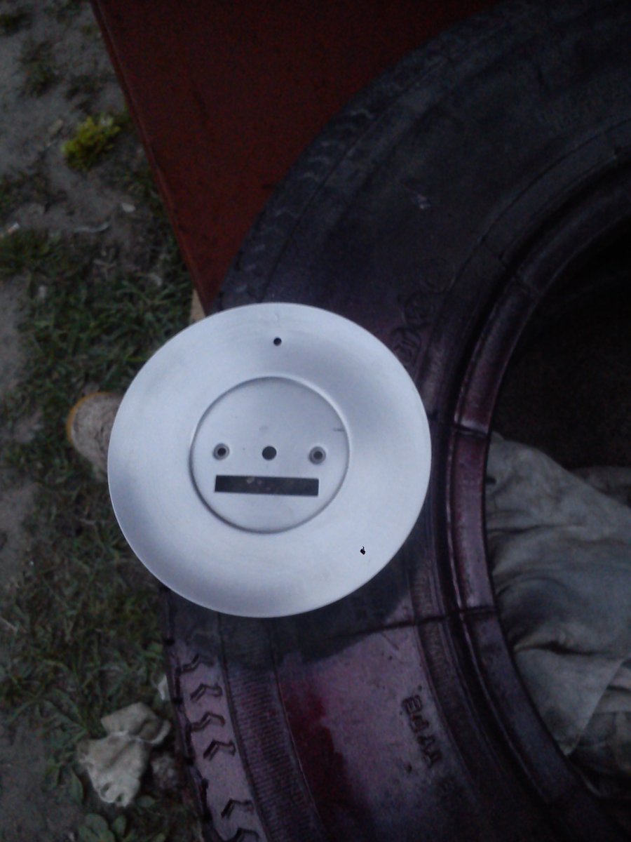

Ободки, тарелки приборов отмачивал смывкой краски. Мне не рекомендовали тереть сами тарелочки - они имеют свою фактуру. К сожалению не получилось полностью отмыть (слишком облезшие и грязные были)- пришлось тарелки еще тереть скотч-брайтом. Нашел все-таки краску BOSNY 2601 (металик рэд) и дал первый слой. фотоотчет внизу.

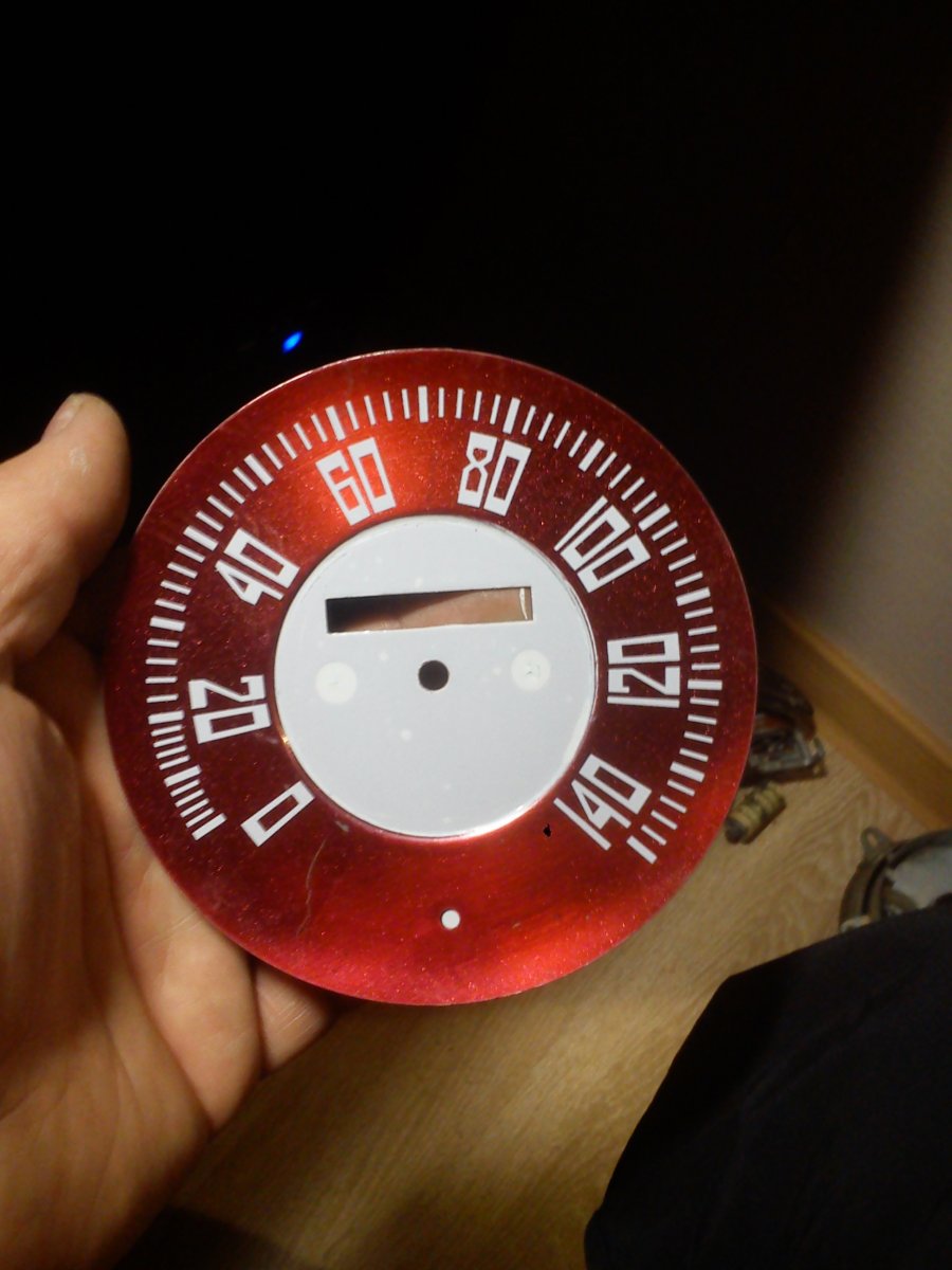

Если нравится такой колер, то можно придать еще объем, пройдись шкуркой от 500, и лаком сверху,кроме объема будет и "глубина" цвета.
если уж лаком тогда цапон красный думаю самое то.
3 292
2 061
Здрасте!
Я о прозрачном, по уже крашенному, а ты предлагаешь как Бендер, радикально менять цвет!
Здрасте!
красный цапон, очень жидкий, и при высыхании даёт очень тонкий слой, слегка розовый, во всяком случае современный который в свободной продаже, темнее не будет, но несколько микрон, дай бог если десятка, такого цветного лака думаю дадут как раз рубиновый оттенок с глубиной )

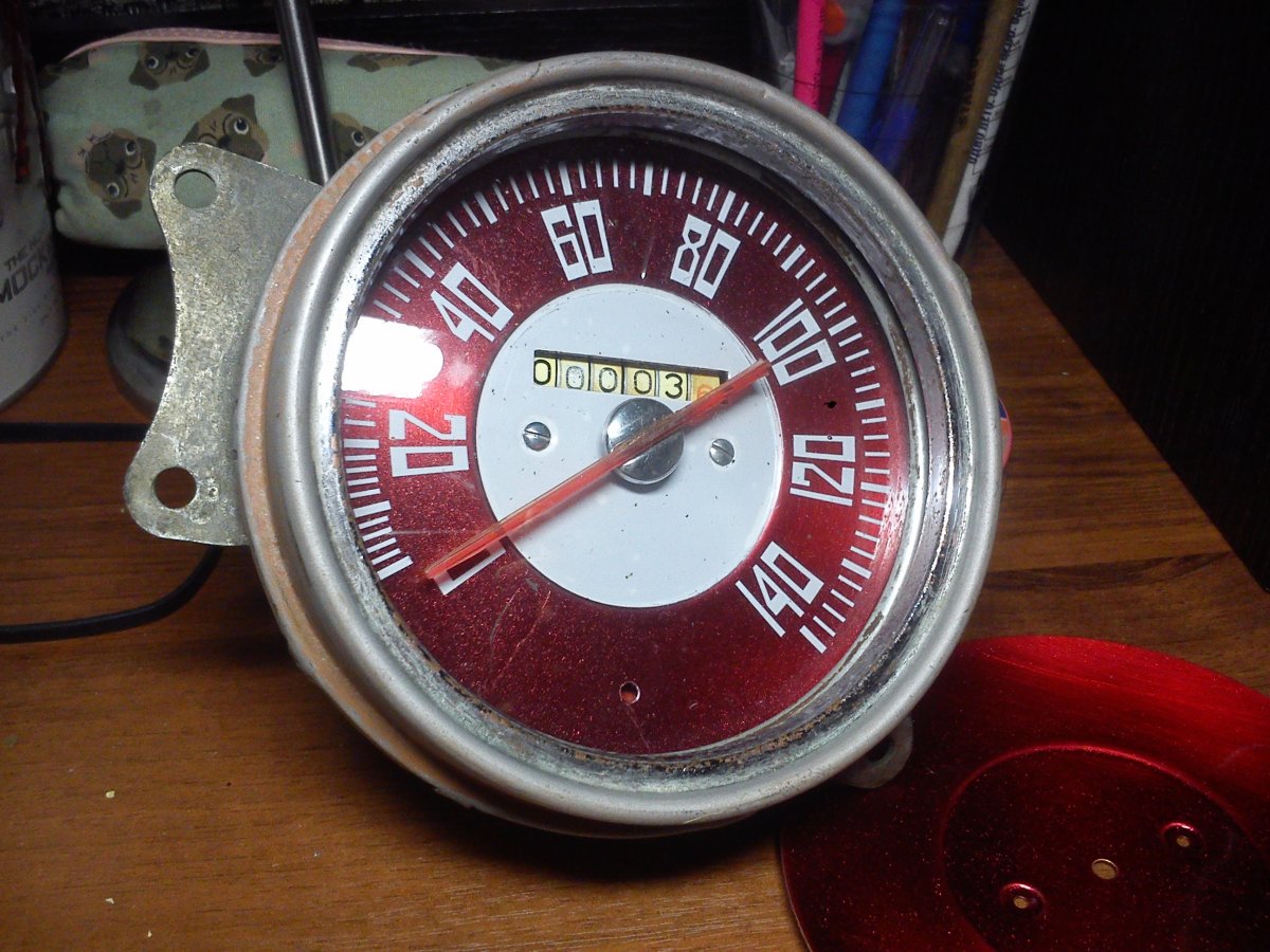

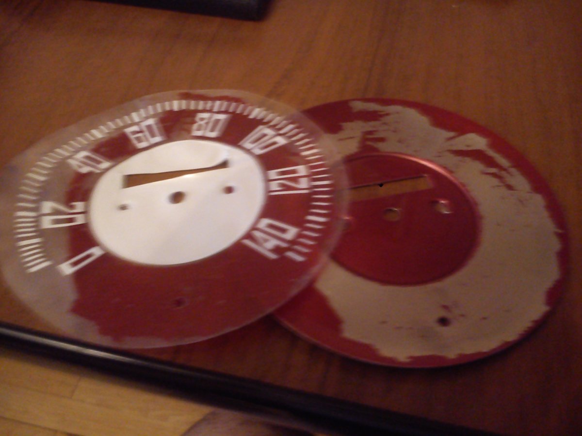

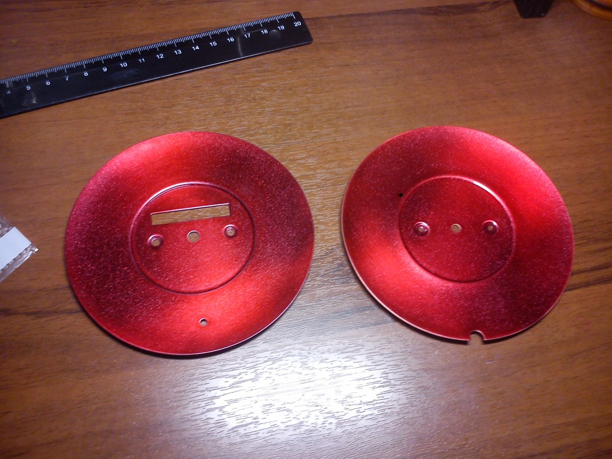

Короче первый блин комом. Мне не понравилось.

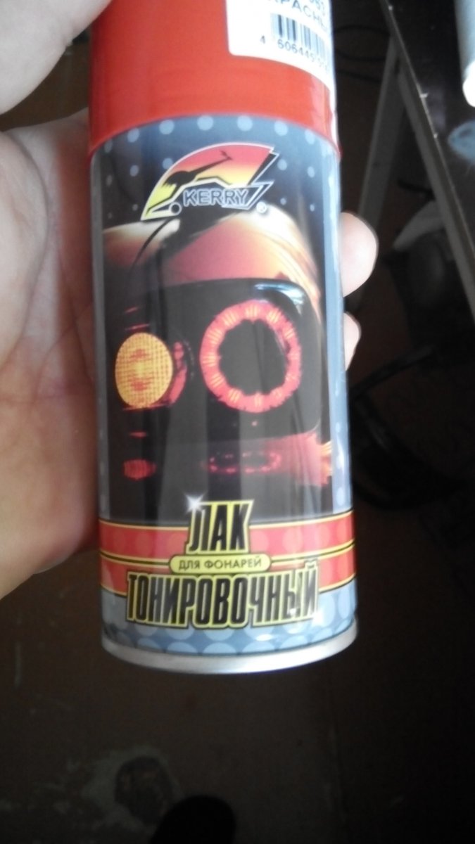

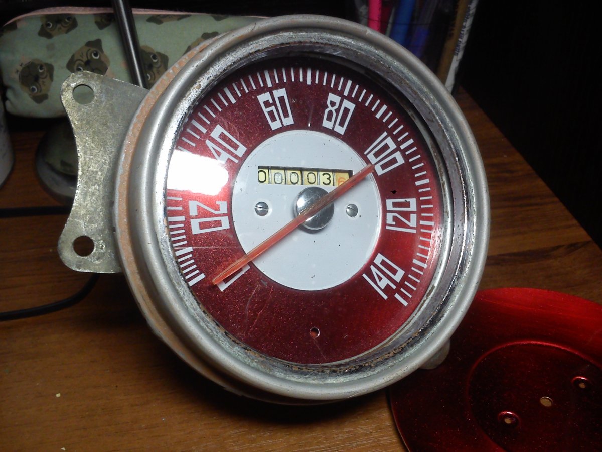

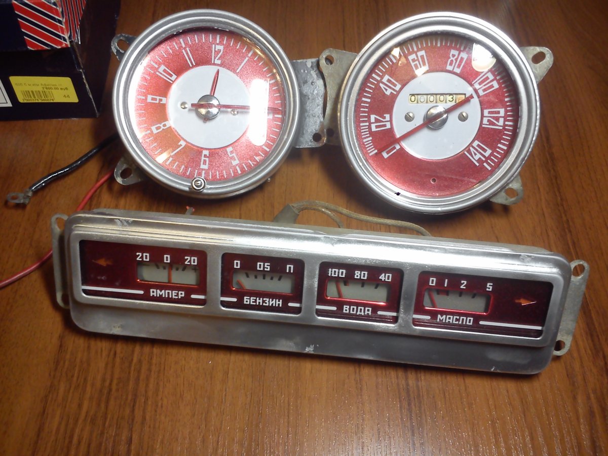

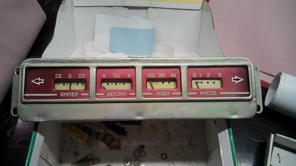

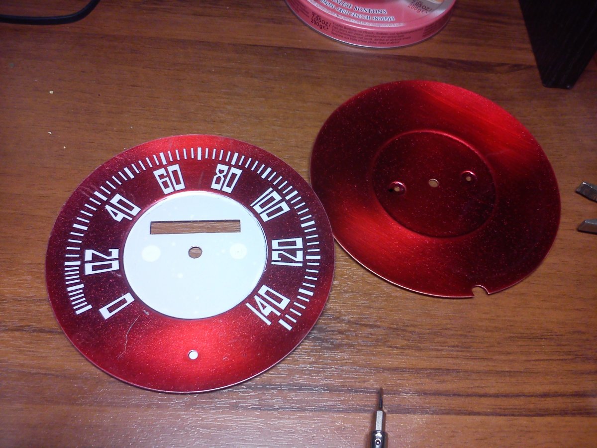

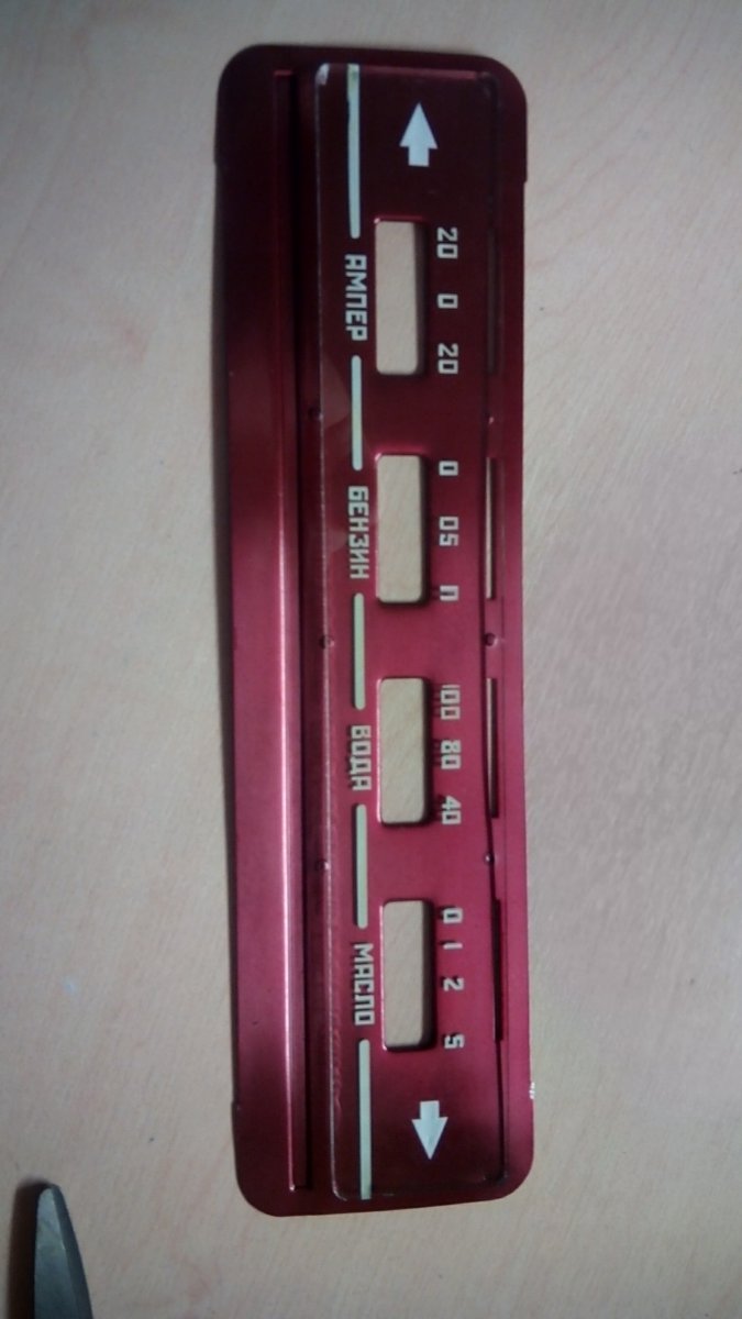

я красил свои приборы лаком для фонарей, красным. вот тут подробнее.
фото "было"
"стало"
замачивал растворителем, снимал старое покрытие.
потом скотбрайтом сделал типа риски - чтобы под лаком переливалось, и покрасил тонировочным лаком, красил несколько слоев - "на глаз" пока не понравилось. Потом нарезал у рекламщиков пленки (кажется оракал) буквы и стрелки и наклеил их на стекло,
спидометр и часы еще не закончил.

Про себя :
Во первых криво приклеил - стал отрывать и пошло конечно же с краской...
Во вторых белый фон вместо желто-бежевого сделали.
в третьих я только закончил со спидометром и "устал"

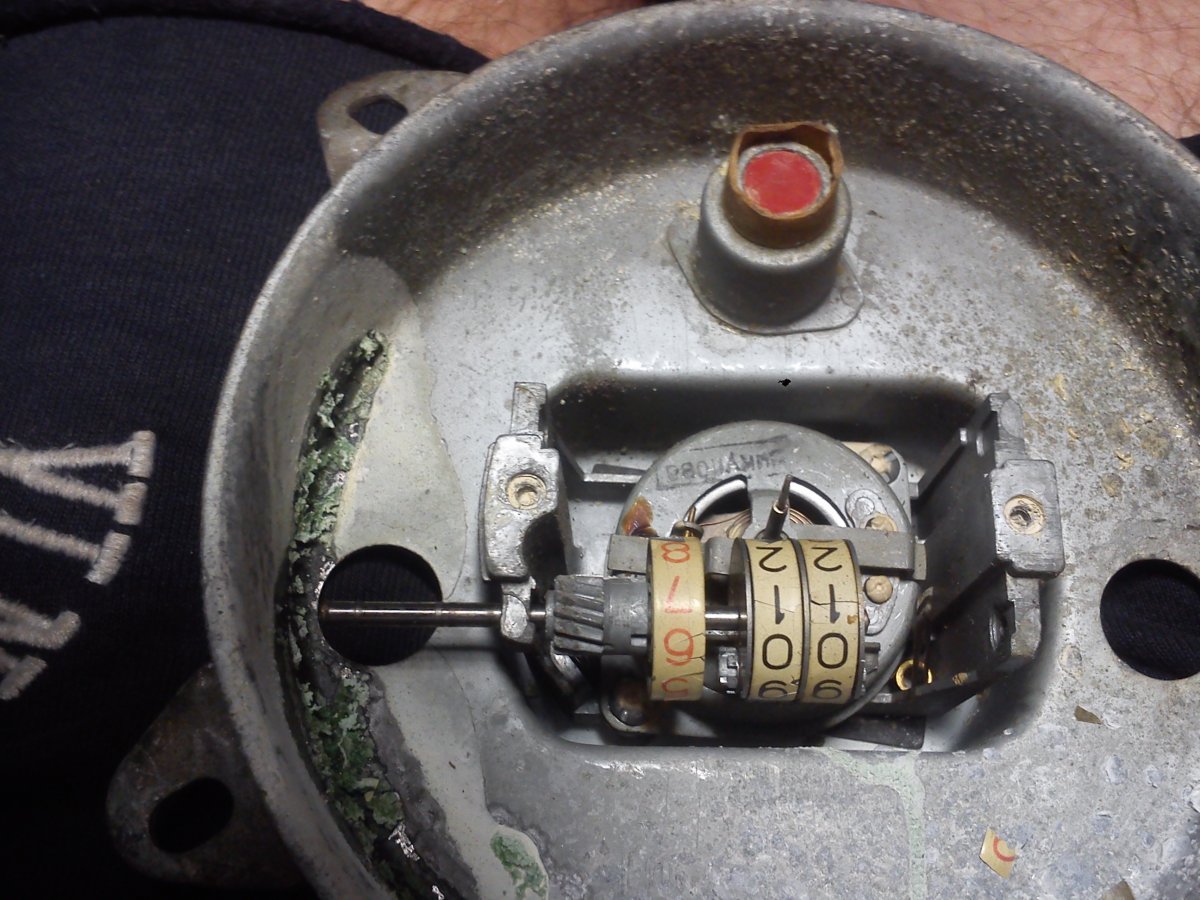

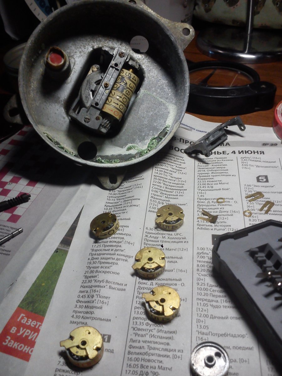

Менял колесики с циферками пробега - старые осыпались , а донор -какой то грузовой спидометр - не все подошло - подгонял.
Из двух часов пытался собрать одни - понял: не смогу( надо идти к мастеру).
Ободки оттирал ГОИ, вроде заблестело,но не то, покрасил хром-краской - тоже не то.
Итого - буду переделывать(перекрашивать) спидометр и пытаться сделать механизм часов.

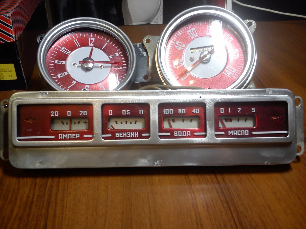

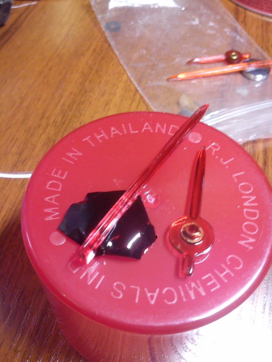

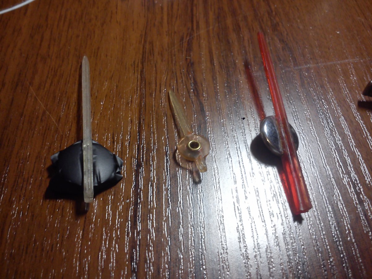

Чем еще хочу поделится. ВЫГОРЕВШИЕ стрелки. Купил красный лак ( аэрозоль для габаритных фонарей - я так искал). Стрелки подчищаем очень осторожно и красим(хром,[конечно, заклеиваем)

стрелки очень классно вышли!

Ободки . Хром пастой гои не оттер. Прыщики не убрать. Подполировал так , что медь стала проступать. Купил баллон с краской хром-эффект. Для ободков часов и одометра , в принципе, пойдет. Итого три дня( в основном вечера , правда до 3-х ночи) работы , и приборы можно ставить( стрелки поворотов не стал рисовать - очень забабался...) . Стыдно не будет. Я так думаю.
