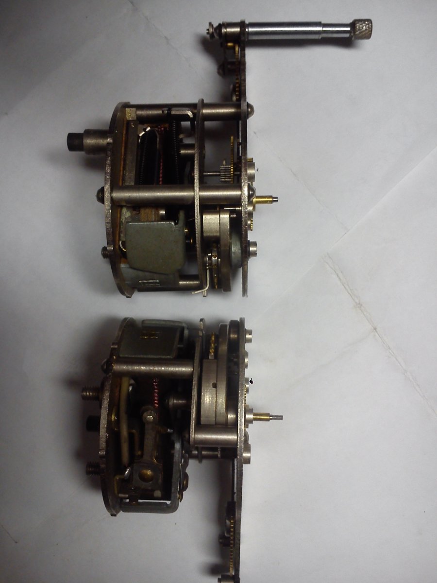

Фото механизма

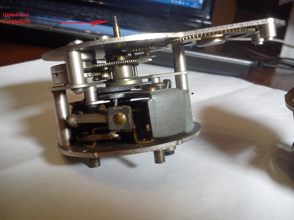

Очень сложно( с учетом что зрение уже вблизи не то что раньше) вставить на место маленькие шестереночки и накрыть крышкой с попадпнием на посадочные места - ЭТО БЫЛА ЗАДНИЦА!!!Я снимал верхнюю крышку ( в форме матрешки) - а на ней маятник и шестерни . До центрального вала так и не добрался.

Ничего сложного,для начала требуется инструмент,пинцет волосковый(с тонкими удленными губами)желательно латунный,чтоб не магнитил детали.отвертка набор по головкам винтов подбирайте.
Если механизм грязный,то можно технический спирт 100гр,и щетка типо зубной с натуральными волосками и нежная на ощюп!
На днях сделаю схему как и что откручивать!
Главное чтоб руки сильно не тряслись))),при сборке очень важен этот момент!

Есть еще часы на доноре у меня,если доберусь завтра,постораюсь снять и сделать видео разборки и сборки часов,так даже думаю лучше будет

Я такие часы собирал разбирал не единожды... вообще часы это тоже самое что и коробка передач, только поменьше )
Блок с подзовод снимается сразу, маятки с приставным ходом отдельно, всё, остаётся три шестерёнки )
по хорошему всю механика, кроме приставного хода (хотя можно и его) надо разобрать и замочить в бензине Колоша, потом щёточкой пошёркать хорошенько насухо вытереть продуть и смазать вазелиновым маслом, в одно касание кончиком смоченной в в масле швейной иглы (смоченной, но не с каплей). И всё должно работать. Если часы сильно спешат дело тут в укорочении ходя маятника, за счёт увеличения трения в колёсах. Так как контактная группа подзавода стоит в верхней части, она начинает искрить со временем и искровой нагар порошком ссыпается в механизм и разносится шестернями.

И да, механизмы разных лет могут немного отличаться незначительными мелочами которые не дадут просто так заменить деталь с одного механизма на другой.
Щеткой чистить маятник нельзя,волосок(пружинка на крученная спиралью придет в негодность).там свои секреты!
Тряпкой тоже вытирать нельзя,очень нежные детали!
Только продувать средней грушей(простая клизма))))
Немного терпения,сделаю видео,с подробным описанием!
Реакции: БЕГИмот
Совершенно верно корпус часов 1952 г - 2 штуки - оказалось разная высота лампы дальнего света.
не маятник конечно же, отверстия в платах и шестерни зубов, надо же голову включать, что мне расписовать всё что ли, есть книжки по этой теме.) что там нежно я вас умоляю ) только тереть надо не холщёвой половой тряпкой я ветошью хлопковой, белого цвета ))) это довольно большие часы ничего нежного там нет кроме приставного хода.

Не в води в блудни форумчан,никаких тряпок,после твоего ремонта часов устанешь ловить точность хода!
