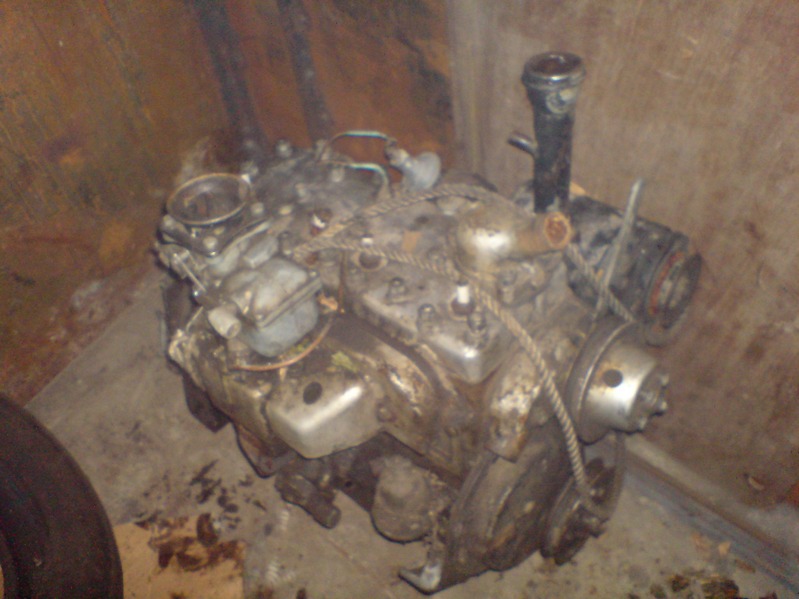

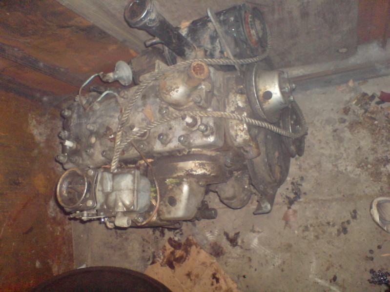

ВО КАКУЮ ШТУКУ НАШЕЛ!!!
ПОЧТИ БЕСПЛАТНО!!!!!!!!!!!!!

Нашли в гараже, но не у меня :D
Сейчас разберу, посмотрю, в каком состоянии и буду оешать, куда его. На запчасти или на машину про запас оставить...
5 096
3 384
Re: Расскажу про нашу "Ласточку"
Раздраконивать на часьи я его не стал бы, собранный он меньше места занимает :wink: А вот вскрыть и померить цилиндры все же желательно.

мотор конца 56 года?
Славик и Димон
06.11.2011
4 221
97
нет, судя по номеру раньше.
У меня стоит на машине двигатель 20 204***
А там 20 100***
ХЗ, какого года, но раньше. А почему Вы решили что он 56-го?
13 421
5 879
по креплению воздухана.

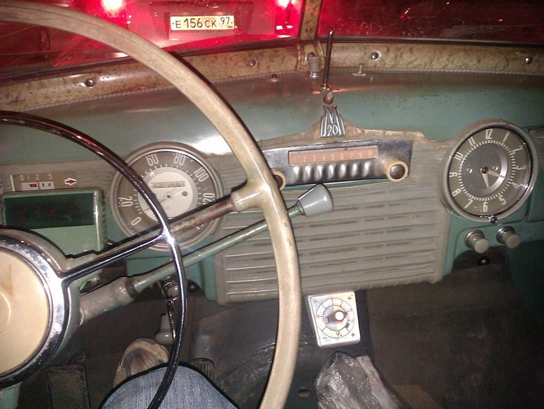

Девайс! По многочисленным просьбам читателей))) :)

Вот теперь всё хорошо видно :wink:

Когда вращаешь ручку, сразу чувствуется как изменяется работа двигателя. В начале осени лучше всего при при угле 7-8 градусов работал, сейчас при 10 с небольшим... Это, я так понимаю, из-за температуры воздуха.
Скорее всего. вообще интересная приблуда, она не может там быть просто сама по сибе, если регулируется опережение зажигание электронным способом то и само зажигание должо быть как минимум с электронным блоком управления то ест ьконтактно-транзисторное... ищи блок :)
