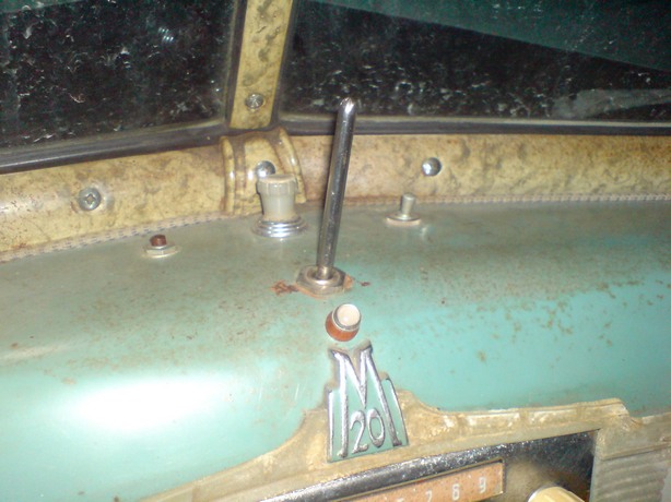

Есть несколько вопросов. Сори если не первый кто спрашиваею, не осилю всю тему подряд читать...
Что твориться с тумлерами в центрк торпедо, там какой то высокий шток торчит из выключателя поворотов, и ещё один дополнительный выключатьль дворников стоит вроде... для чего это всё?
Можно более деталньое фото и описание той приблуды краешей колторый виднеется с панели приборов.

Шток-это родной преключательповоротовтретьей серии, по крайней мере, как я понял. Остальное-дополнительные опции. Правый тумблер-включить/выключитьаварийку, а левая кнопка-омыватель лобового стекла. Ставилось годах в60-70х... Что за лаппочка перед штоком, сам не разобрался, а машину планирую для особых случаев: ДР, свадьбу и тд... Жалкона такой каждый день гонять...
Re: Расскажу про нашу "Ласточку"
не, такой длинный удлиннитель никогда не был, это точно. Надо его отпилить...
Так что, сфоткаешь? :)

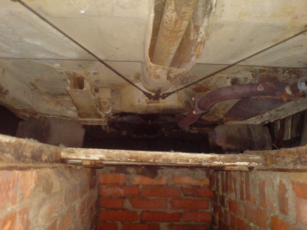

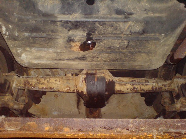

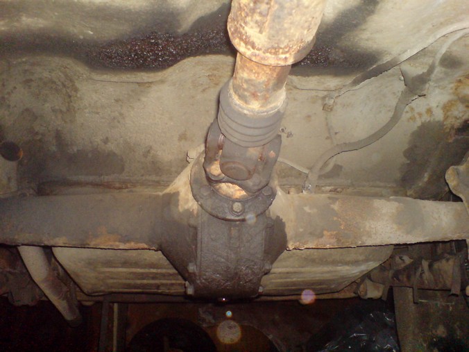

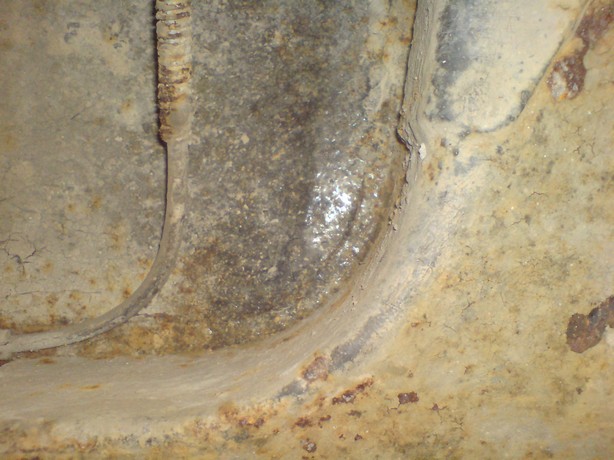

Наконец разобрал яму. Полностью обследовал днище! Сфотал все, единственная проблема с ним - правый короб. Дыра с виду была почти незаметная. Но, поковыряв, оказалось что варить надо будет круто. Левый короб впоряде.
Начну постепенно разбирать "Ласточку". Надеюсь, больше не встретится таких дыр...
Вот такие пироги...

2а боковых тумблера инородные, диодик-лампочка над значком М20 тоже.
Можно фото приёмника, передней его панели?
Этитумблеры яуже выше описывал.

Мост надо задний трясти, бак надо снимать и пескоструить, может удастся просто чуть под варить.

Они были в годах 60-70-х установлены. Это больше дополнительные опции нежели колхоз. В моем понимании колхоз - это замена родных деталей на чужие или капитальная переделка автомобиля...
Мост трясти буду,я всю ее перетрясу. Бак не дырявый. В нем г%?*а навалом. Машина с полным баком 15 лет стояла... Мне сказали его не промыть.Только пилить, чистить и сваривать....

Если бак не дырявый от куда потёки на нём? говна навалом- гым и кто же туда срал? простите...
Промыть бак элементарно, надо снять просто. и подразобрать малость, а дальше тащить его на мойку, там промывать из кёрхера можно с пеной и т.д.

Подтеки это ВД-40. Сегодня все гайкина динще смазывал, заодно машинально и баковские смазал. Бак мы уже продували бензином с присадками компессором - не помогло... Из него все-равно лезет дрянь всякая(((

Так надо кёрхером, предварительно открутив всё лишние, тем паче что гайки смазаны ВД
Не ну а если деньги охота выкинуть, вон у Маратика с южки савсем не дорого 22000р новый.
А ваш если не течёт готов купить, скажем за 2000р
Мне разобрать и промыть не сложно.
