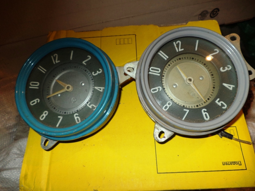

Поляки немного изменили оформление часов.Точнее перенесли сзади переводную головку(ручку для перевода стрелок).

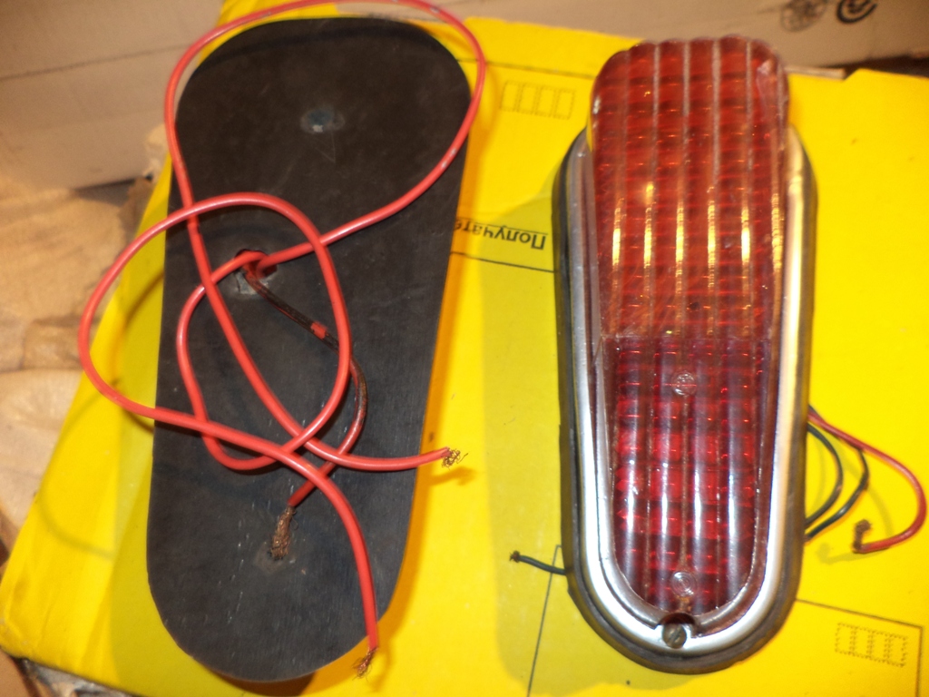

На последней фотографии,новые задние фонари,болгарское производство.

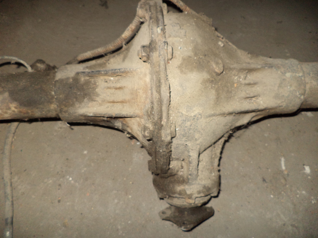

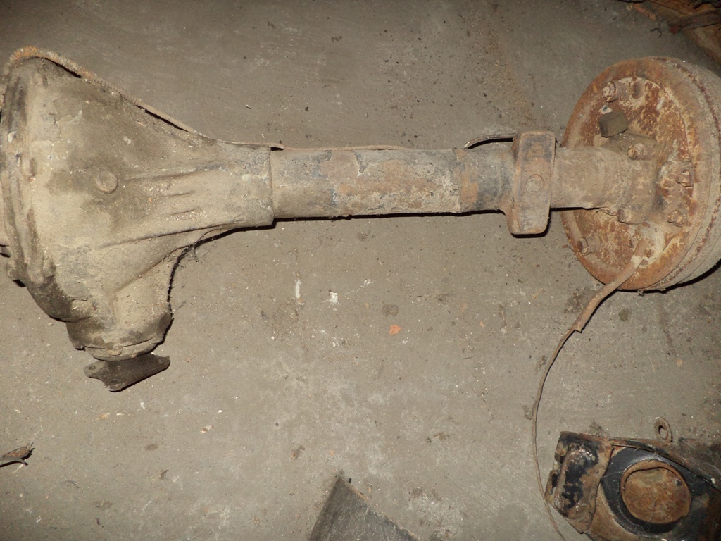

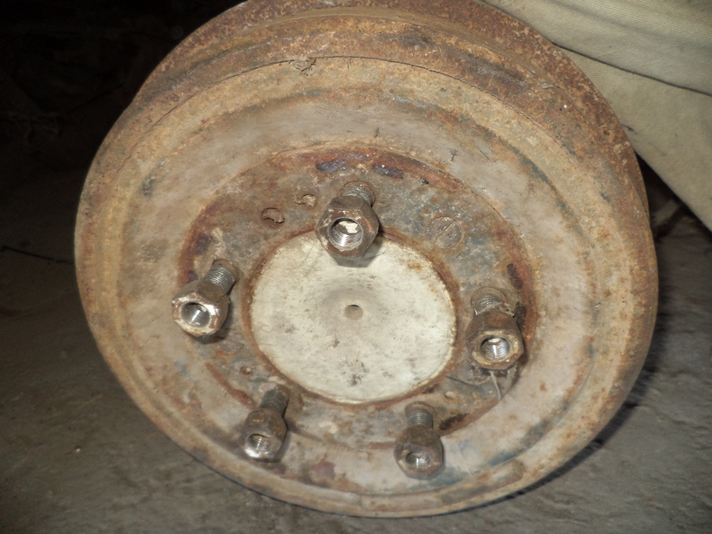

В 1956 ом году поляки на Варшаву поставили задний мост новой конструкции.Ведомая шестерня главной передачи,передает крутящий момент фланцевым полуосям полуразгруженного типа,через конический дифференциал.На самом деле ,переделали мост М72 и производство было налажено в Польше.Сущность этой переделки заключается в следующем:
Площадки крепления рессор перемещены снизу и в щите тормозного механизма поставили трос стояночного тормоза.
Сделал сегодня несколько фото.

А передаточное отношение главной пары было такое же, как у "Победы"?
9 502
31 649
У Варшавы модель 202/203/223 с двигателем S21 мощностью 70 л.с. ,передаточное отношение главной передачи использовано 4,55, что оказало положительное влияние на динамику автомобиля.С двигателем М20- 5.125.

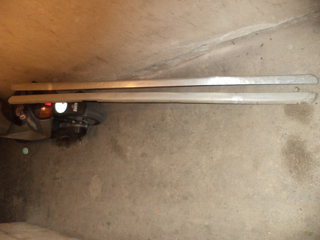

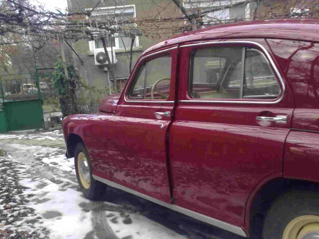

У меня на Варшаве не хватало только молдингов порогов,которые ставились на 201 и седанах.
У нас на принципе "на порогах молдинги вообще лучше не иметь" после замены порогов их выбрасывали на помойку,на все сто процентов.Новые нигде не найти.Найти б/у ,это очень большое везение.В прошлом году нашел правый молдинг,сегодня мне опять повезло,нашел и левый.
С ним конечно нужно немного повозится,но резюльтат того стоит.

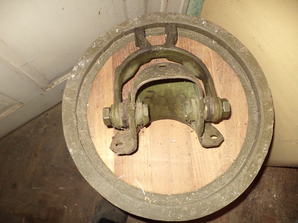

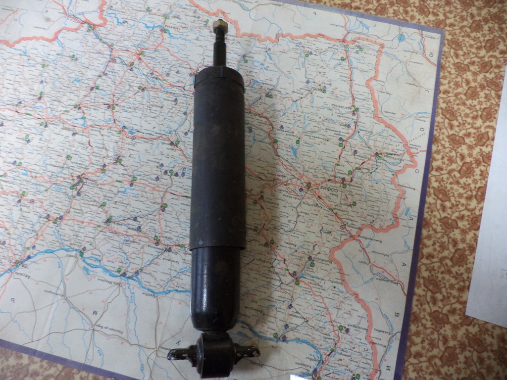

Начиная с 1960 г., в передней подвеске Варшавы 201,рычажные амортизаторы заменены на телескопические.Передние тормоза оснащены системой типа ГАЗ 21,каждая колодка задним концом установлена шарнирно на опорном эксцентриковом пальце, передний конец упирается в поршень отдельного тормозного цилиндра. Однако,рычажники и после 1960г. иногда ставились на Варшавах.У меня Варшава 201 1963 г.в. стоят телескопы,у друга седан 1969 г.в. рычажники в родне.Фото изменений в передней подвеске прилагаются.

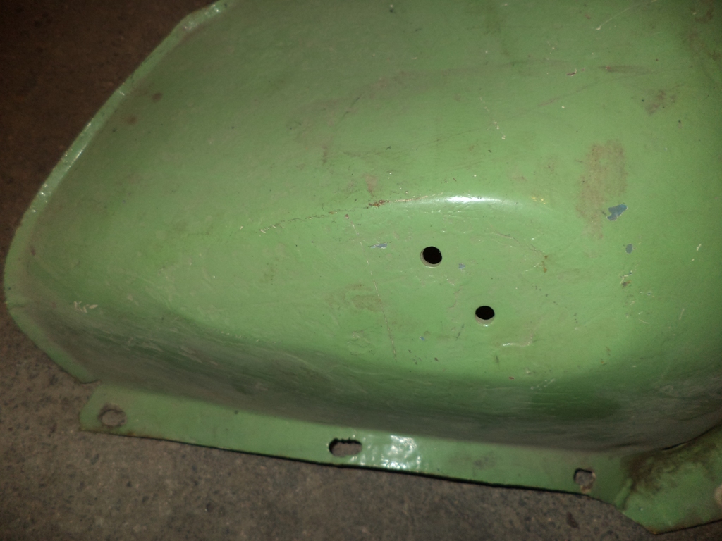

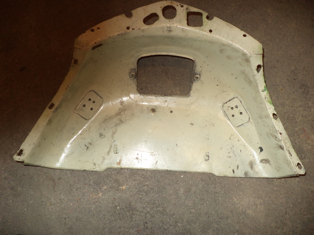

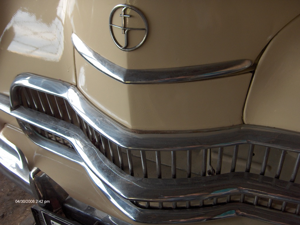

Поляки изменили внешний вид черепа на модель Варшава 201.Для того,чтобы поставить усилитель на место крепления сигналов.
Потом,на FSO в 1964 г. ,начиная с Варшава 203/204 седан, произошло прекращение установки черепа.

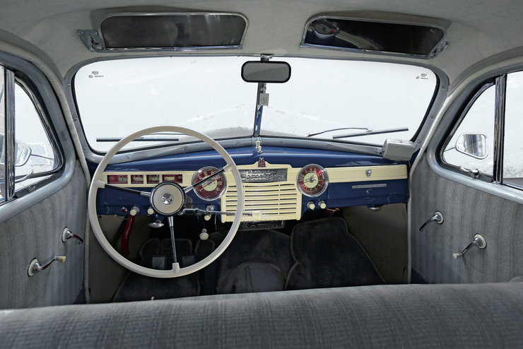

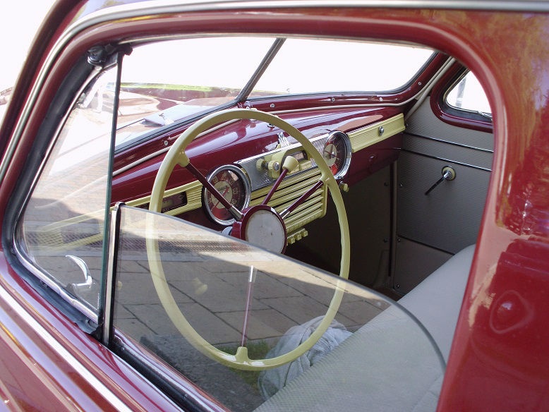

Автомобиль Варшава М20 (1951-1956 г) являлся лицензионной копией советского ГАЗ 20,отличается надписями на латыни.

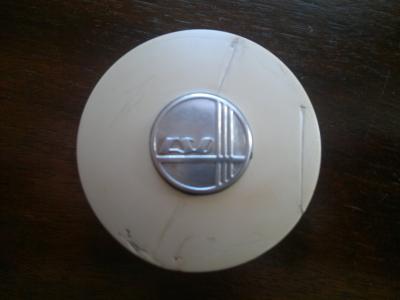

Логотип FSO установлен на бумеранге,на кнопке сигнала и колпаках.На бардачке,шильдик "лицензия СССР",шильдики "Warszawa" на капоте,надписи на латинском на приборке, на торпеде на табличке написано "Fabrica Samochodow Osobowych".

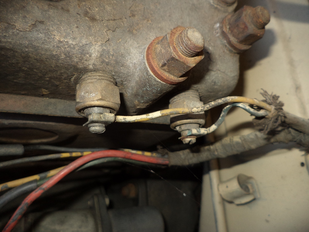

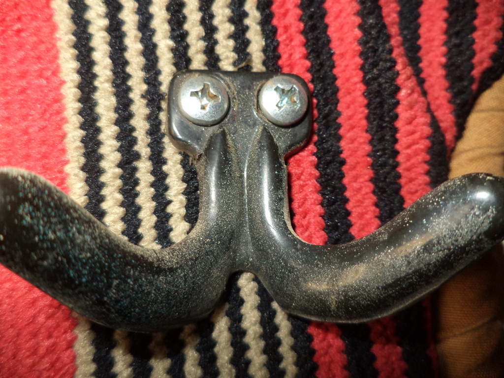

Сопоставляя,на 201 было введено около 200 изменений,некоторые из них мелькие . Дополню в электрической системе, табло с цилиндриндрическими предохранителями,датчик перегрева стоит в ГБЦ.Поляки призводили и механические часы,у меня на Варшаве именно такие.Принял позу шахтера,еле успел сфотографировать.На стойке с пасажирской стороне установлена вешалка.

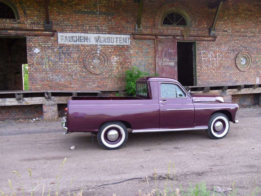

Прежде чем занятся седаном,хочу сказать,что Варшава 201 на протяжении своего производства 1960-1964 г.обретала новые варианты кузовов, которых не было у Победы.Варшава 201 Р-пикап,201 S-санитарка,201 F-фургон и 202 А-санитарка на базе фургона.
