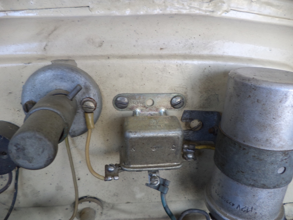

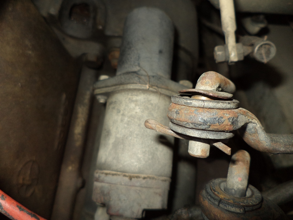

Поэтапно,буду выкладывать фотографии с отличиями под капотом.Поляки поставили стартер со втягивающим реле,реле стартера в цепи и реле регулятор из двух электромагнитных автоматов.Трос управляет краном печки,ручка находится под бардачком.На радиаторе отказались от жалюзи в пользу штор.

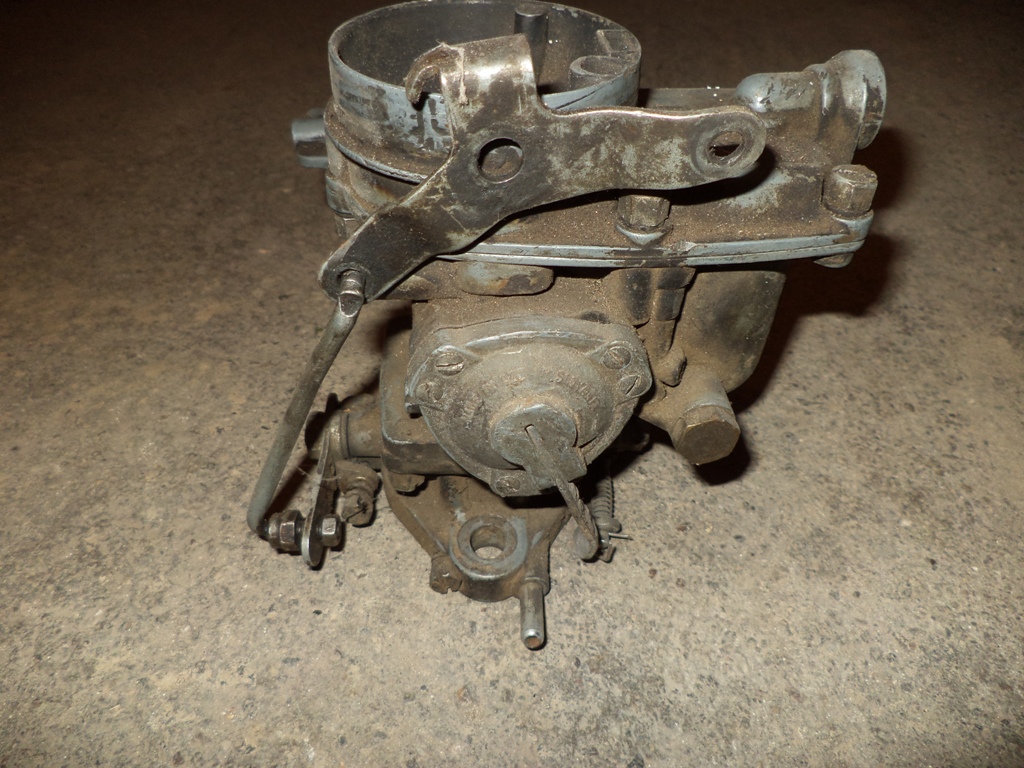

На Варшаве 201 поляки поставили интересный карбюратор,G 35 польскоe производство .Игольчатый клапан стоит горизонтально сбоку,не вертикально.Лежит у меня в закромах,абсолютно новый.

Какой-то он больно миниатюрный по сравнению со здоровой бандурой К-22. А всем известный Jikov ставился на Варшаву или только на Нысу и Жук?

Жиков ставился на седаны ,Варшава 203/223 и 204/224.По сравнению с К 22,также миниатюрный.

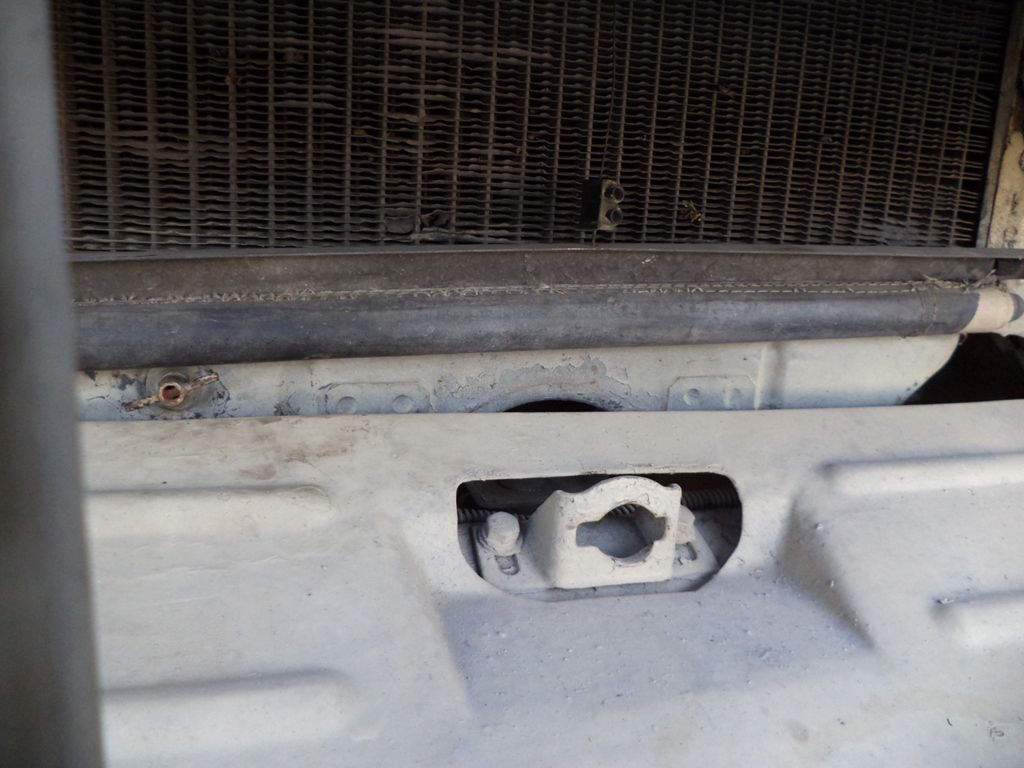

Что за труба перед радиатором в чехле? Остатки шторки?

Нет,это не остатки.Это родная штора в свернутом виде,так как машина зимой не экспплуатируется.Если внимательно посмотреть на шторки,можно увидеть трос и клемма-держатель для крепления троса.

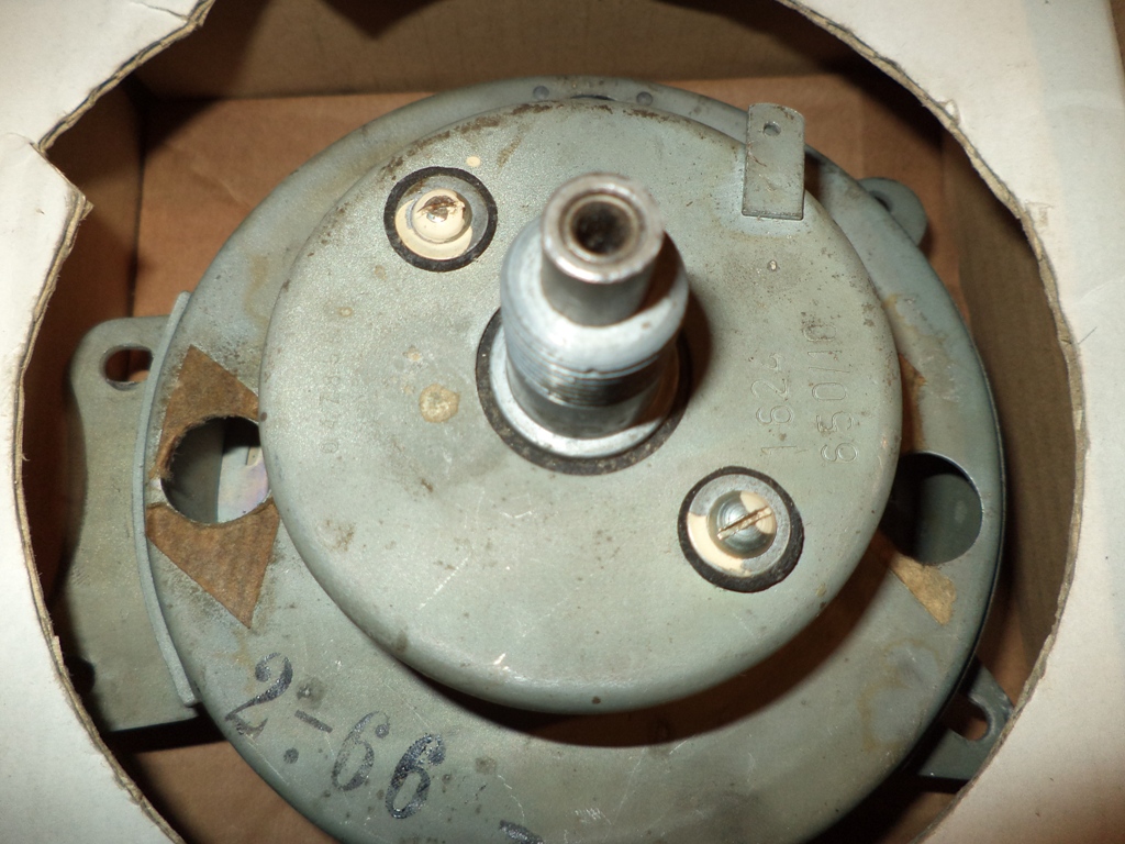

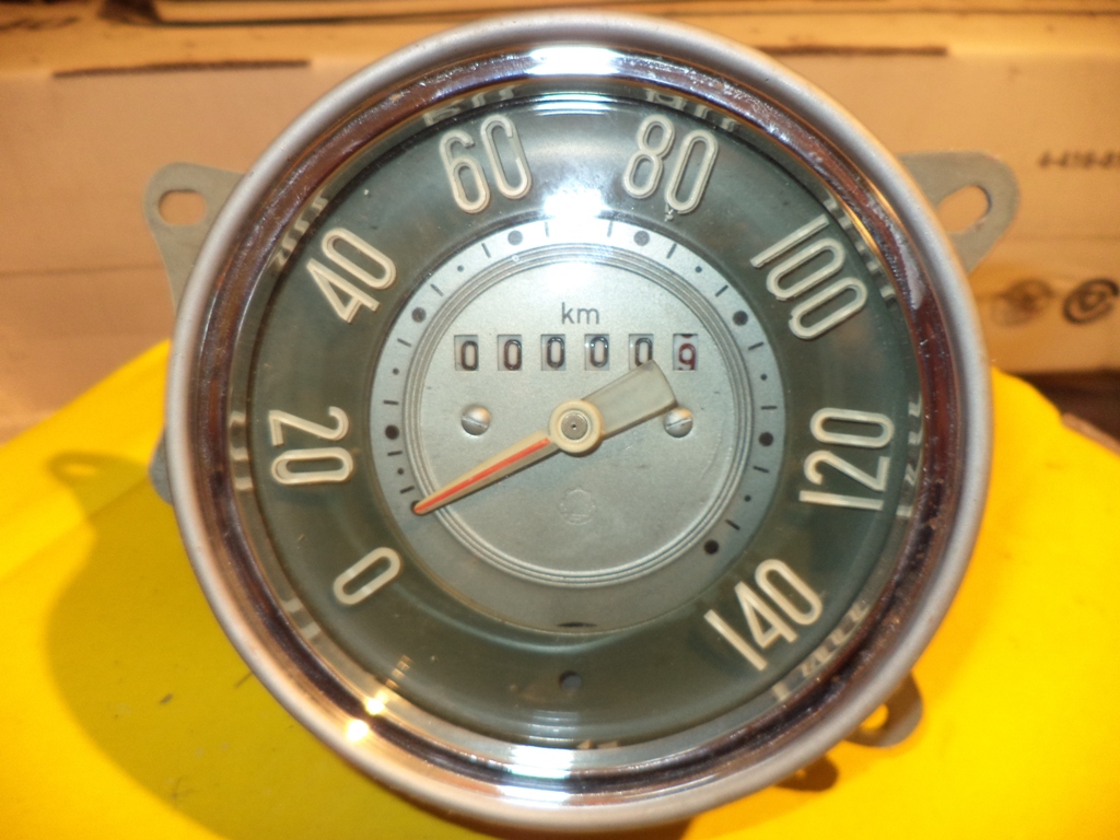

Основной недостаток нашего спидометра-цифры сыпаются.Поляки устранили эту проблему.У меня на Варшаве в данный момент стоит спидометр Жук/Ныса.Буду ставит родной новый ,который лежит у меня, II-66 г.в.,цифры нанесены на пластике,не сыпаются.
а серебряный кантик на запчастевом спидометре - всегда?
