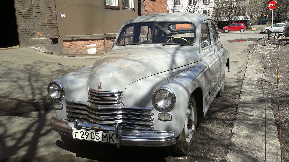

Спасибо за добрые слова. Я очень прошу простить меня, за то, что я всё-таки решился красить машину. Поверьте, это взвешенное решение. К сожалению, но рано или поздно, любая машина требует перекраски. На фото это не очень видно, но в действительности всё не так идеально. На капоте и крыши мутные, белесые разводы, которые не взяла полировка. Местами, дед подкрашивал потёртости нитрой из баллончика….Всё это, безусловно, добавляет машине шарм…но поймите, ни я, ни мой дед никогда не думали делать из этой машины музейный экспонат. Эта «Победа» должна жить полноценной жизнью, ездить по нашим дорогам, а возможно и по дорогам других стран и радовать людей своим внешним видом.(тк мы любим путешествовать на машине по Европе у нас в планах «выгулять» туда и «Победу»). Но будем честны, сейчас другие требования к внешнему виду машин, чем лет 40-50 назад. И, к сожалению только настоящих ценителей ретро радует хоть и потертая, но родная краска. К тому же, новый (и я очень надеюсь безупречно сшитый) салон будет, безусловно, диссонировать с выцветшей краской.
По поводу подбора краски. На этой машине есть детали сохранившие цвет (оттенок) на 100%. И профессиональный дизайнер заключил: «цвет RAL 7009 максимально похож на родной».
А вы на ненй собираетесь ездить? Ну хоть иногда на дальняк?
было бы здорово если машина продолжа би жить жизнью именно машины а не как раз перекрашеннного отреставрированного экспаната стоящего в гараже. :wink:
Советую вначале сделать выкрасы пробных 300 грамм этого оттенка, чтобы понять насколько он современный и не похож на родной. Если уж подбирать, то не по РАЛу, где цветов всего ничего, а по КОЛОР МЭПу Сиккенса или любой другой системе. Там 60000 оттенков в отличии от сотни рала

Машина отличная, завидую по доброму. Береги ее и Мое личное мнение, ни в коем случае ее нельзя перекрашивать, с родной краской ее ценность очень большая, пусть она старая выгоревшая, но все же родная. Надо просто полирнуть и будет выглядеть супер поверь мне. А если перекрасишь то и вид уже будет не тот и ценность будет у же не та. У меня у самого победка конеччно далеко не оригинал, а вот зато есть 21-я 1964 года. она у меня полностью оригинальная в родной краске. Все завидуют, восхищаются, и не верят что эта краска родная. Когда я ее купил она тоже была вся матовая. Я купил машинку купили проф. полироль и приступил. Результат супер краска горит как новая. Так что подумай хорошенько прежде чем красить. Удачи

Оказывается такие ещё не иссякли. Неужели это родной пластик? Вот с чего нужно делать мастер-модели для новодельного! Но с правым боком похоже что-то было,подкрашен пятнами.

Поздравления еще принимаются? Машинка просто огонь, приборы порадовали как будто только с конвейера, хром отличный, состояние кузова улет! Берегите ее обязательно и ни в коем случае не расставайтесь, пусть она достанется и вашим внукам!!! p.s Вот еще бы в родной краске!!! :roll:

Спасибо Andrey1992, что вспомнил машину моего деда. Она жива-здорова. Мне всё таки пришлось её перекрасить,тк родная краска к сожалению сильно износилась и выглядела грустно. Я полностью разобрал салон и отдал машину в покраску. К счастью, сварочных и других кузовных работ не потребовалось. Прошлой весной я забрал машину из покраски, сам сделал антикор и шумоизоляцию,начал собирать салон. Кстати, скажу тем, кто собирается сам шить салон, но сомневается - немного терпения и труда- и всё получится. К сожалению, к началу сезона я не успел собрать салон полностью. Сейчас машина стоит в тёплом гараже, и длинные зимние вечерами я провожу с ней. Очень надеюсь, что к весне всё будет готово))

Дело в том, что задний диван сгорел на даче 20 лет назад, поэтому мне пришлось купить 3 старых дивана и из них собрать один (каркас). Затем по старым выкройкам набил и обшил диван новой тканью (большое спасибо за ткань dimaskes!). С передним диваном проще. Он в отличном состоянии, только моль его слегка покусала. Его я тоже решил перетянуть. К сожалению, родную обивку с переднего дивана необходимо распороть на выкройку.

только не советую надолго оставлять на кузове строительный скотч, судя по фото уже могут быть проблемы с его снятием и поверхностью краски ( он бывает что подрастворяет ЛКМ своим клеем и оставляет мелкую рябь от него)

Ох(( как Вы правы. Я его снял не сразу и потом долго пытался смыть следы клея.Смывал керосином, и в этих местах краска чуть помутнела. Когда полностью закончу сборку-планирую отдать машину в полировку.
