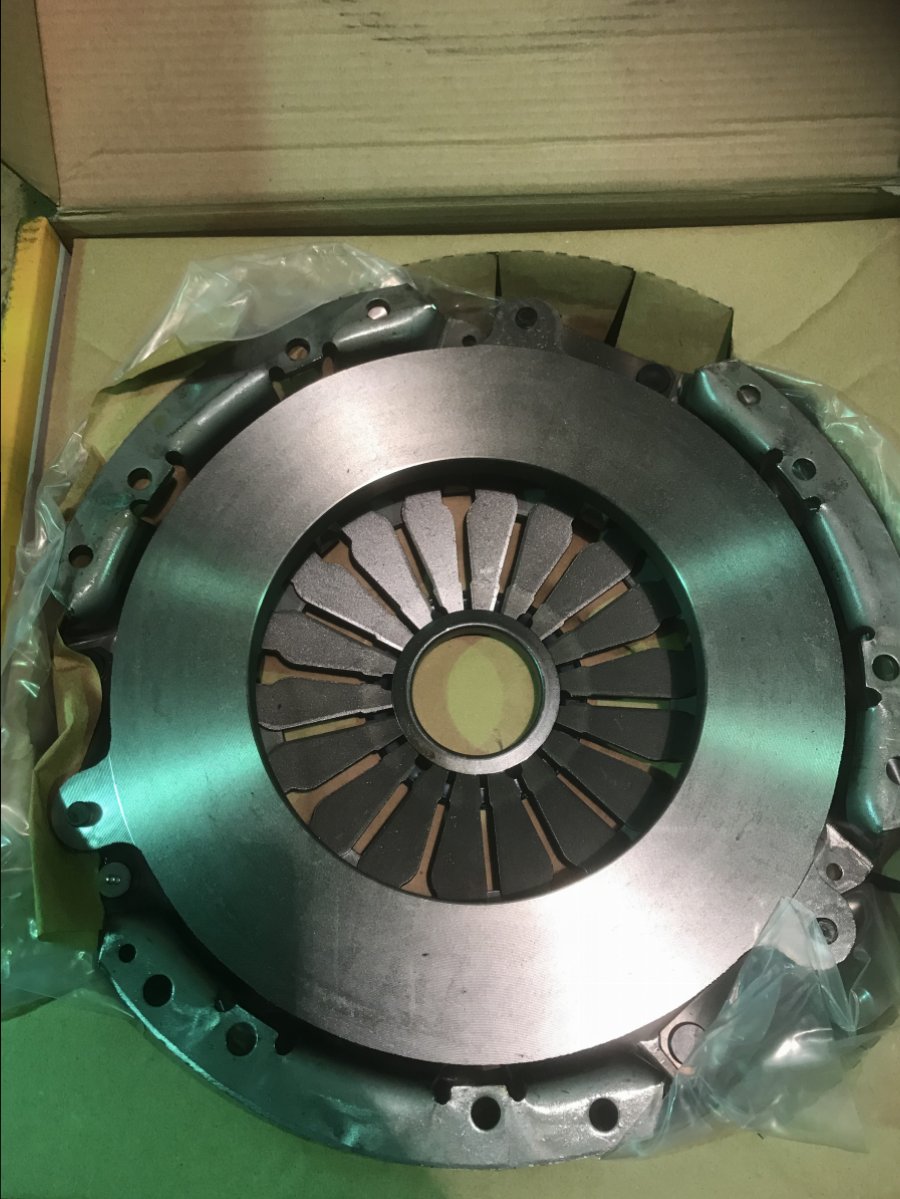

Подходит без переделок ,лучше ставить и диск сцепления на 240 мм,т.е. комплект Триал.

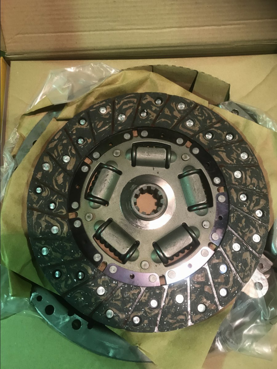

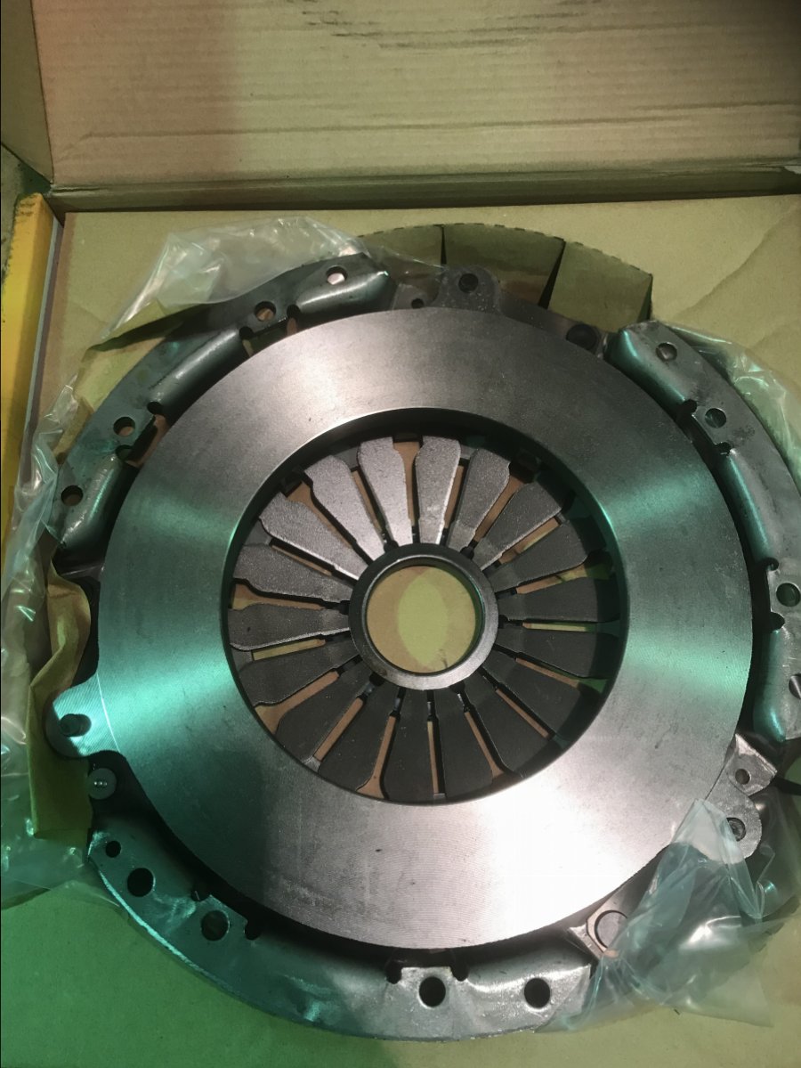

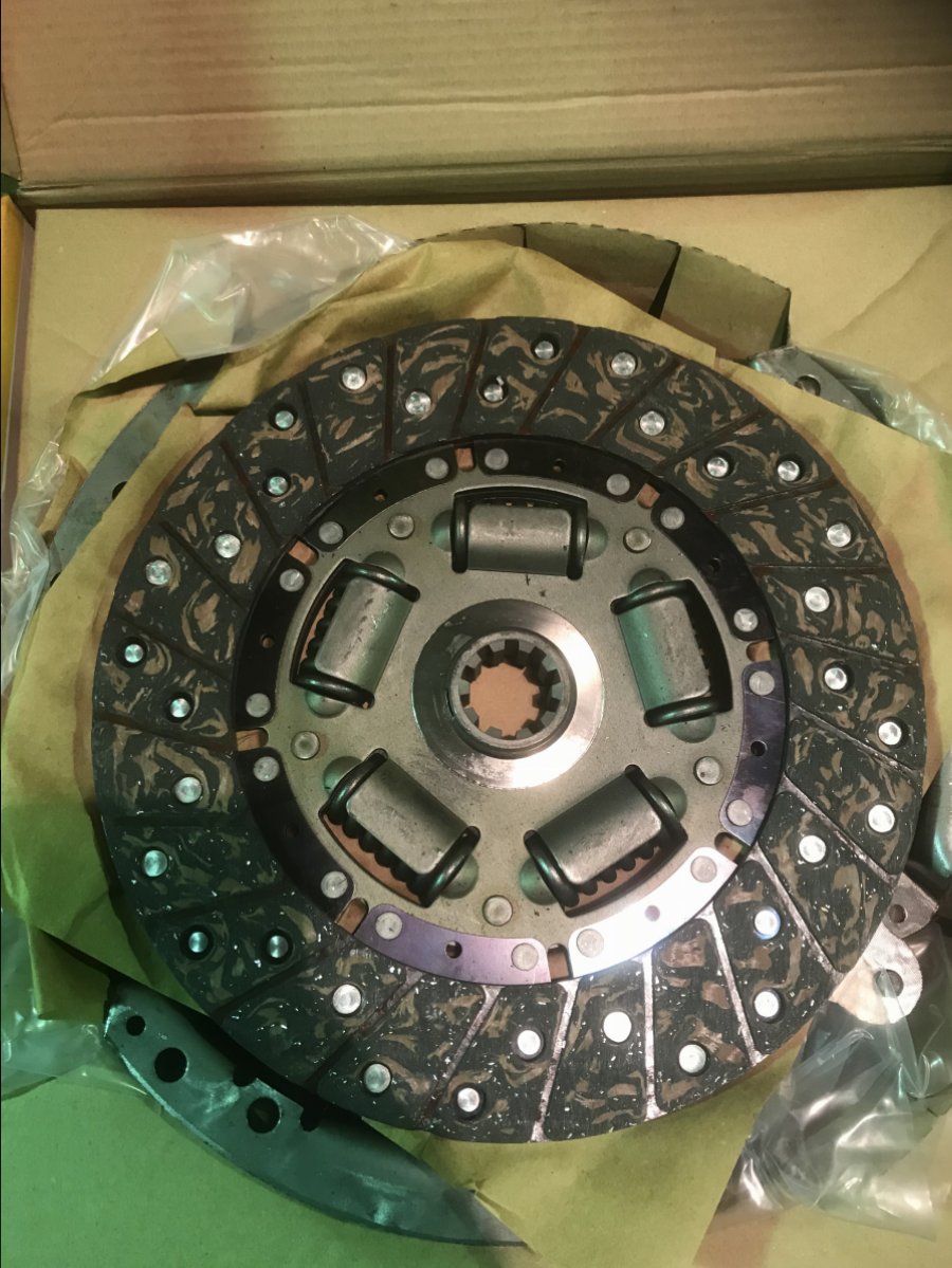

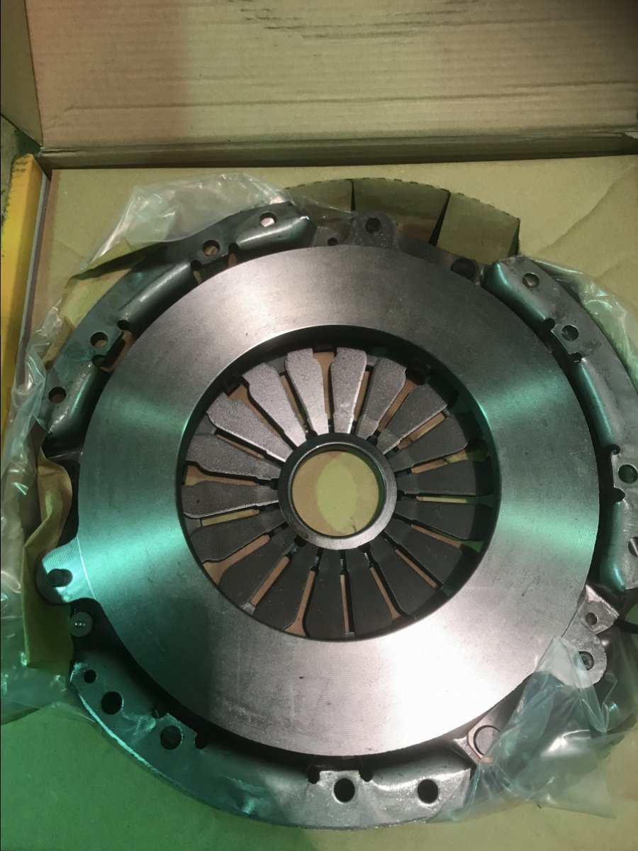

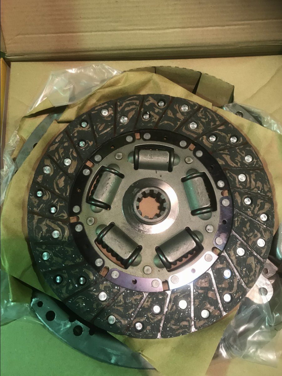

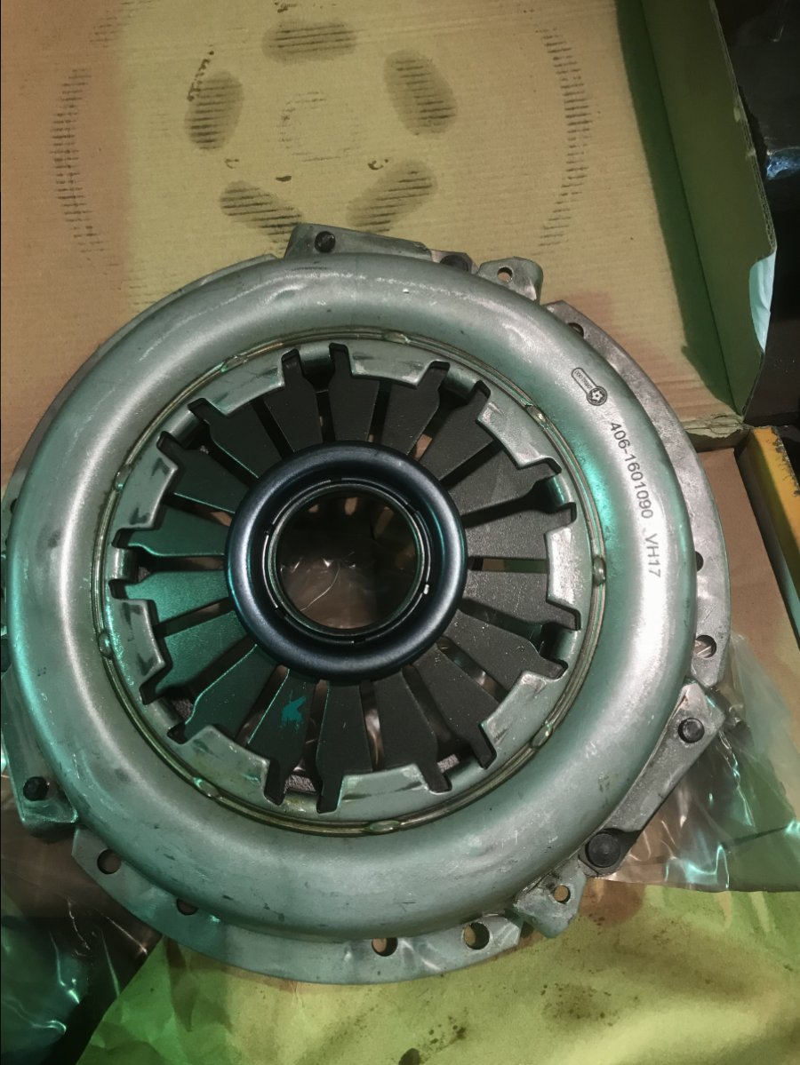

Нууу, скажем так... У меня стоит двигатель УМЗ-451М, :)
Надо было с этого начинать.В таком случае тебе нужна корзина 451 1301090 "Триал" диафрагменного типа на 255 мм.И диск сцепления 71.451-1601130 либо усиленный 71.451у-1601130 "Триал".Это без вариантов.
3 650
6 042

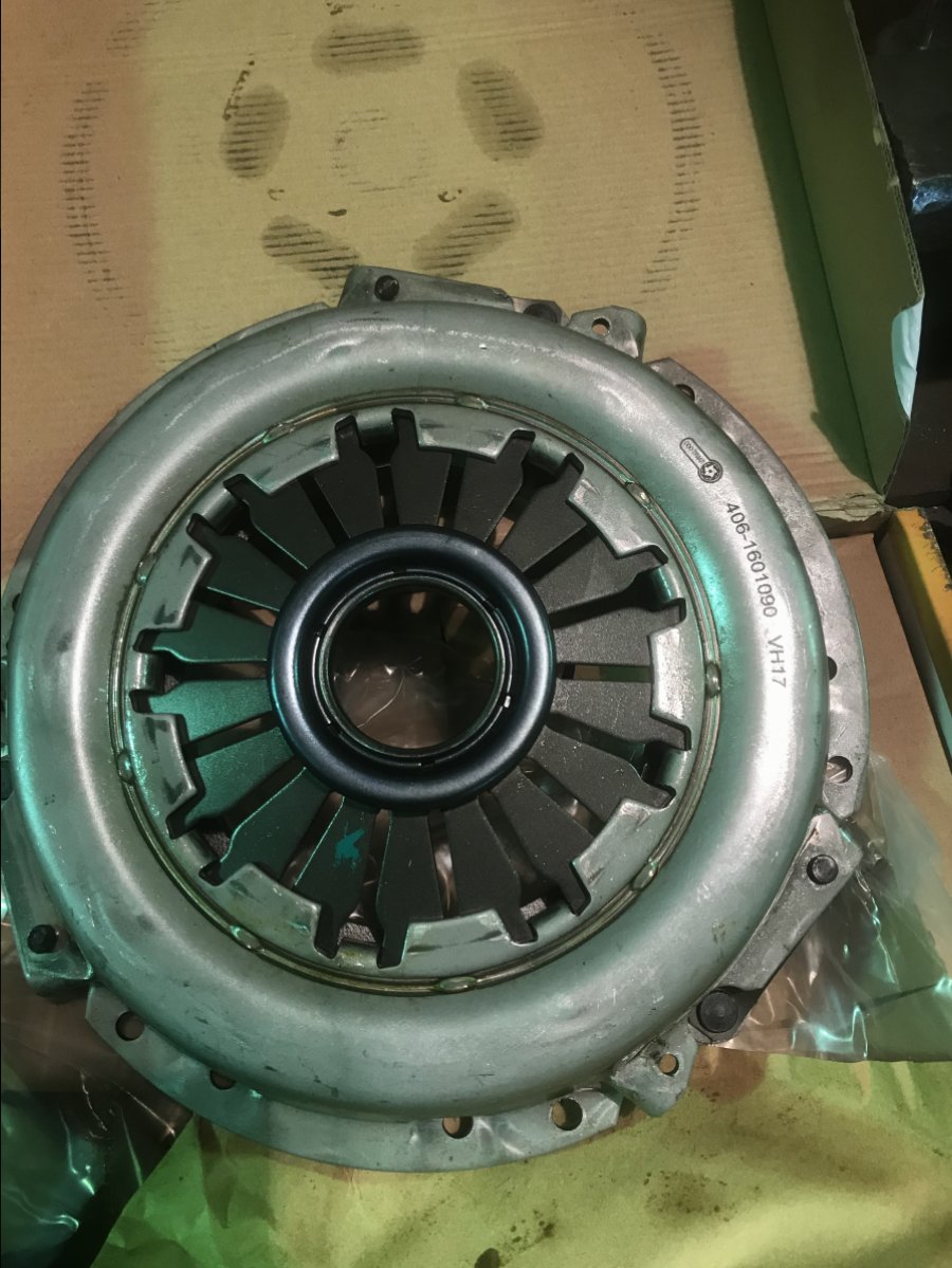

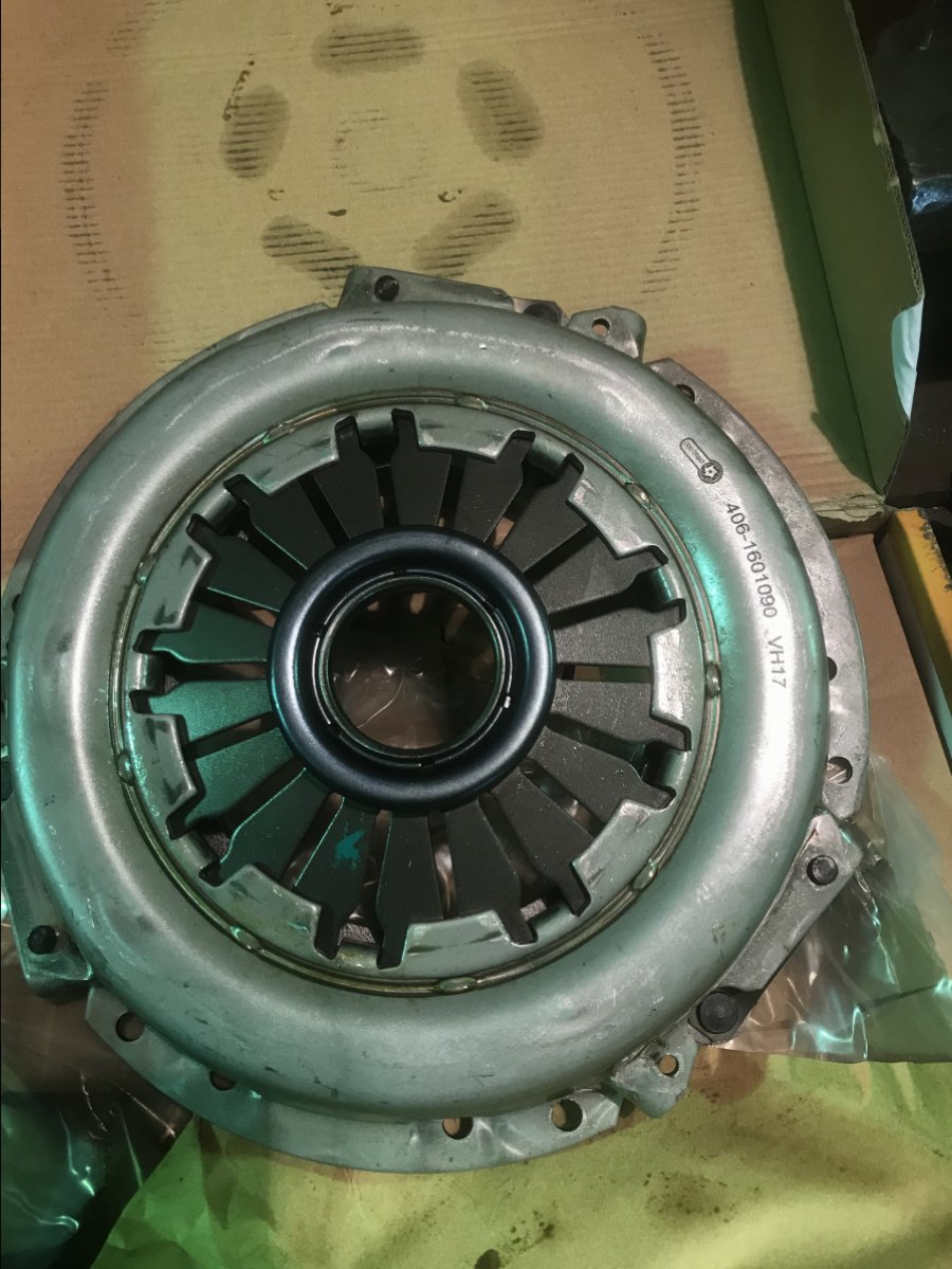

Почему УАЗ?Диск сцепления нажимной 406-1601090 "Триал" подходит к нами. Применение: автомобили Горьковского автозавода –двиг. 402, 405, 406, 409 (универсальная), УМЗ-4216 (Бизнес).
Такое??

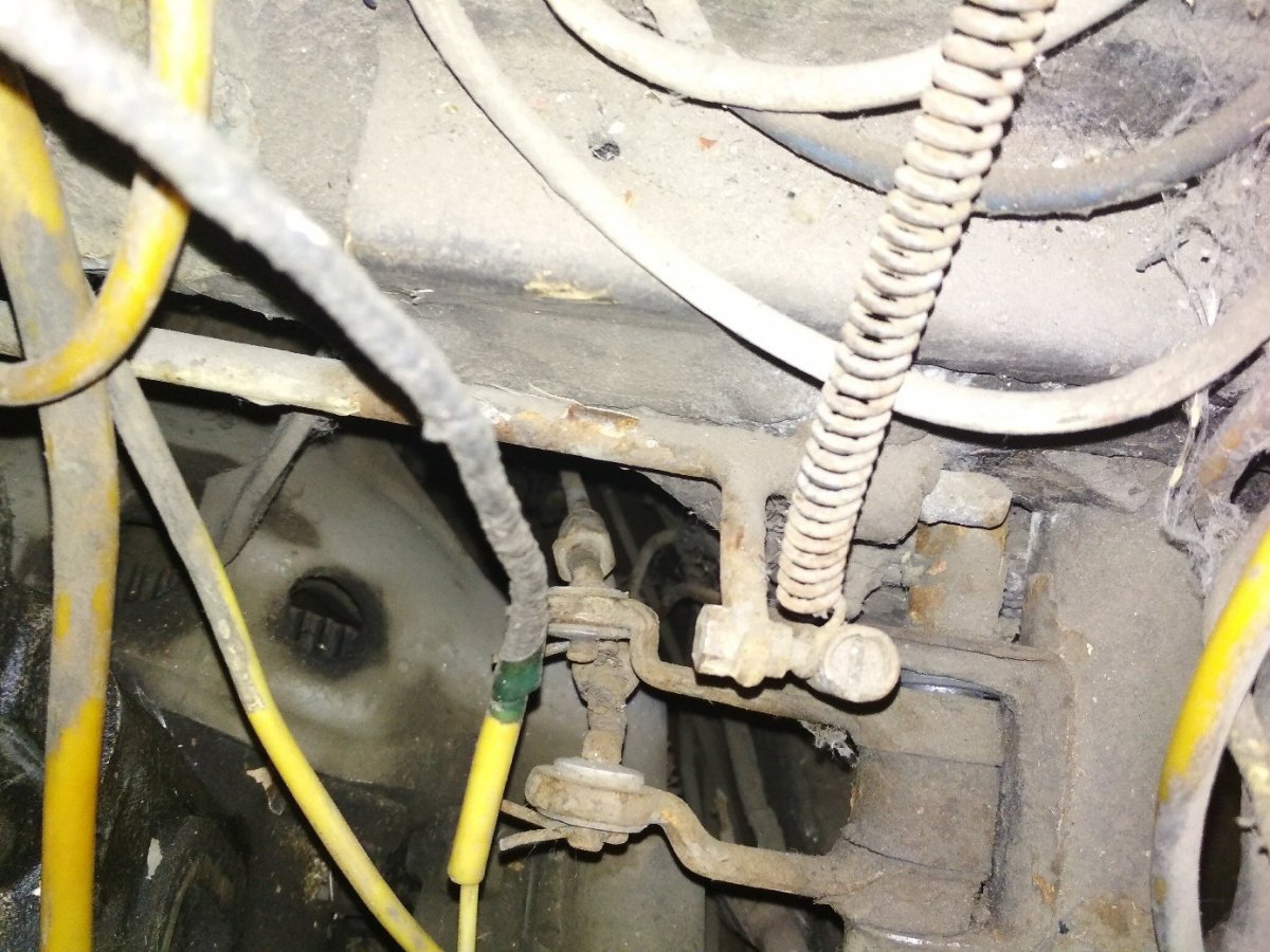

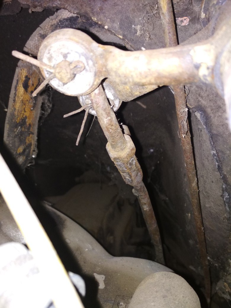

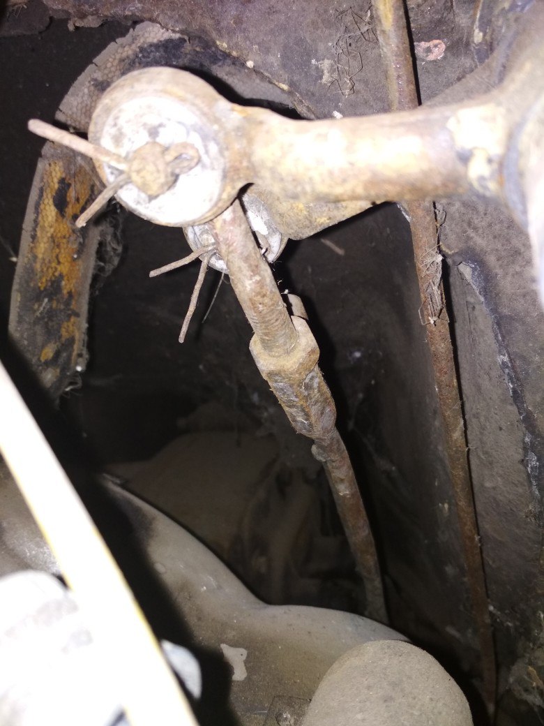

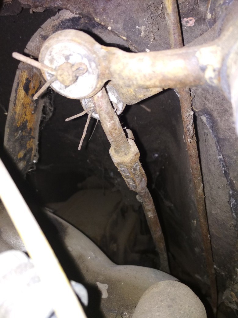

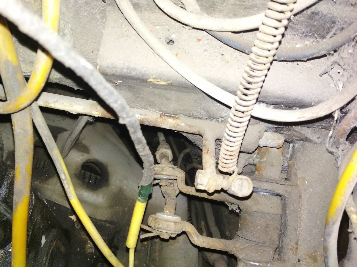

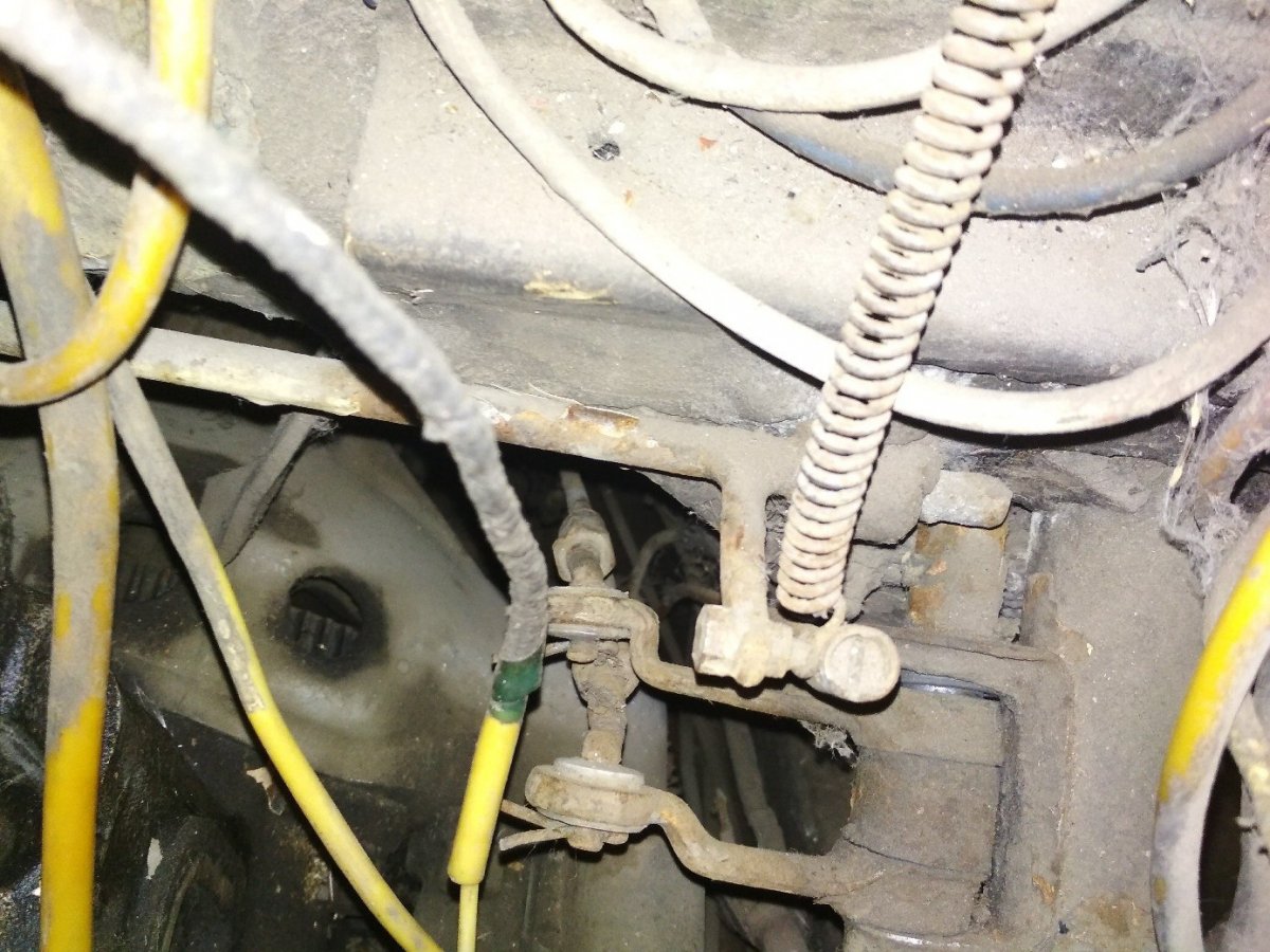

Ребят, извиняюсь за фото, но может даже так будет ясно. Вот на доноре к КПП идут тяги. Это победовские или заколхожены от Волги?
EvgenB
17.09.2015
1 235
910
Колхоз , на родных нет регулировок

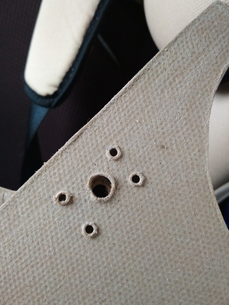

Ребят, а какая соверменная клипса вставляется в отверстие обшивки двери?

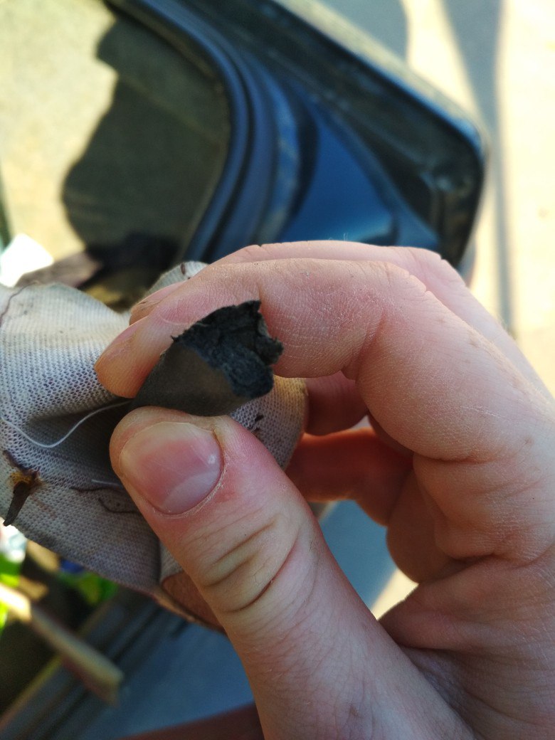

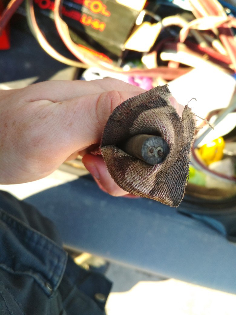

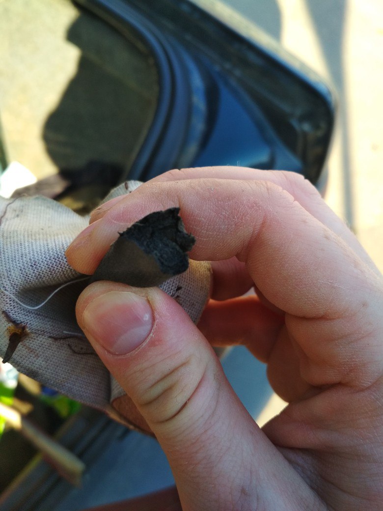

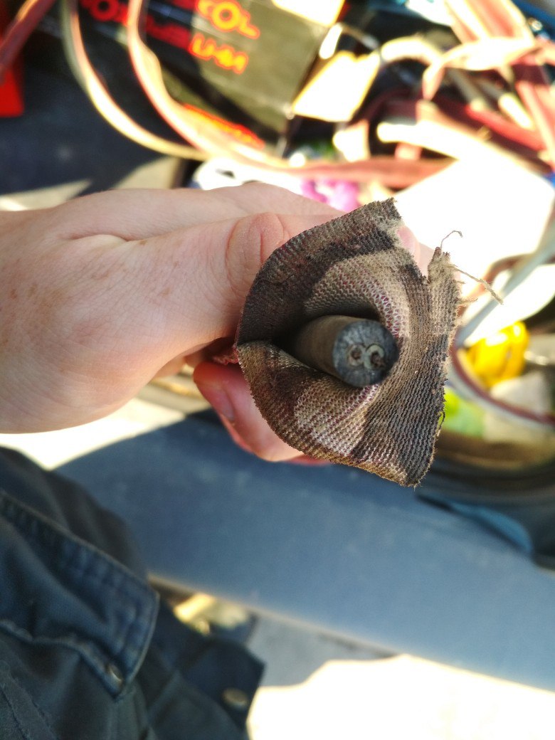

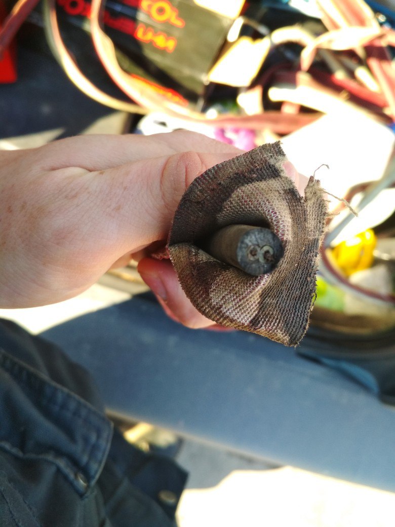

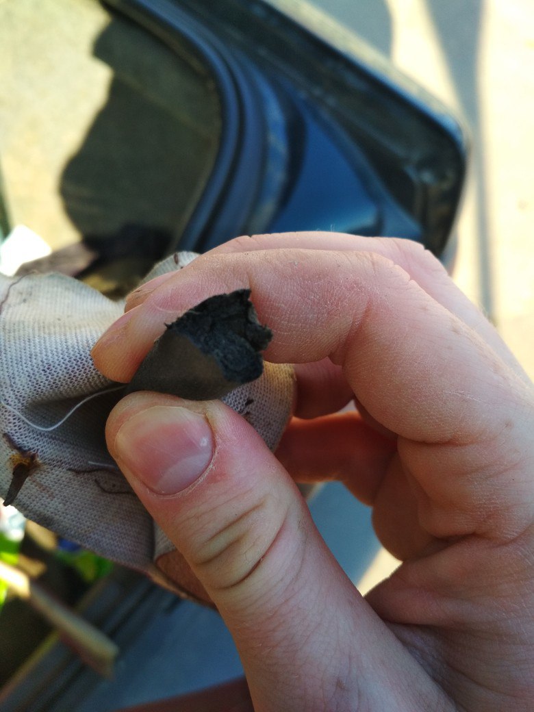

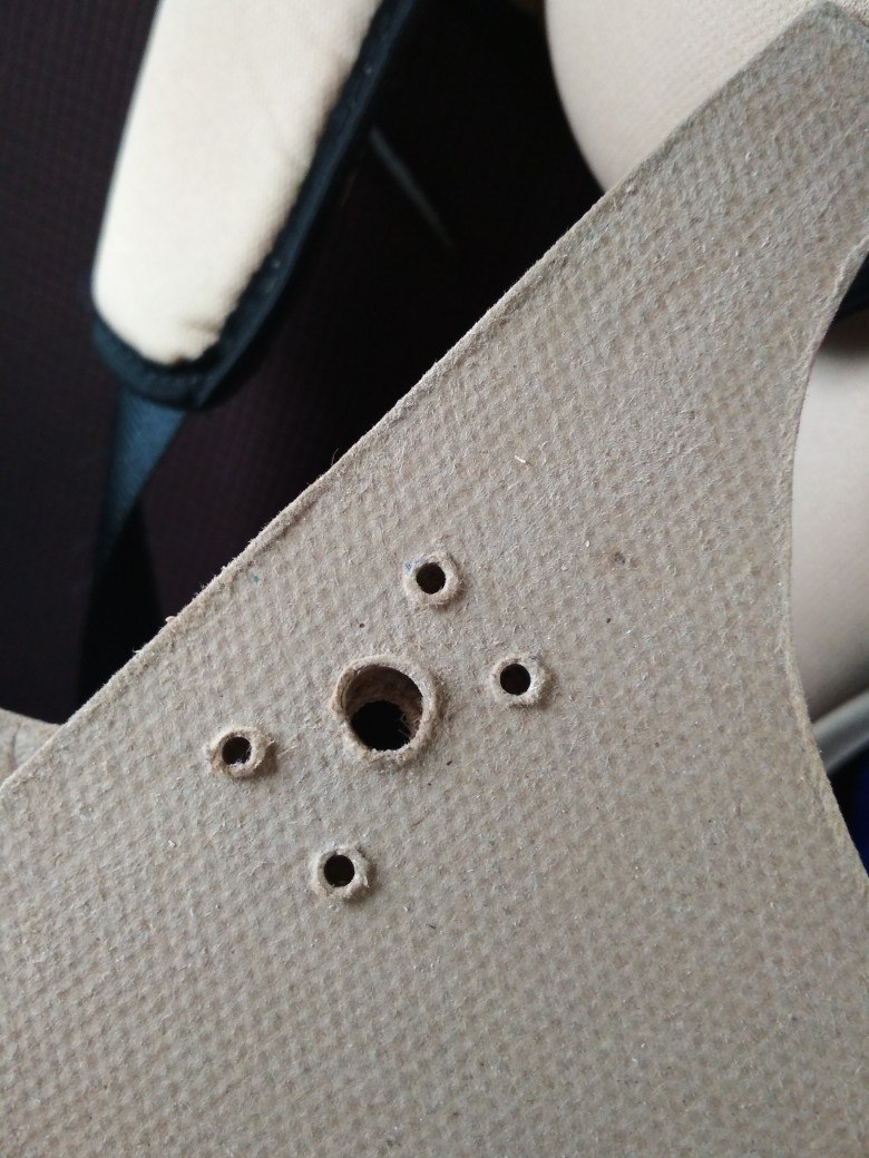

Ребята, я решил заняться уплотнителя дверей и зашел в ступор. На моей машине две резинки мягкие, пористые, из чистой резины, а на двух других уплотнителях внутри резины проходят какие-то металлические жилки. Это что такое может быть и как должно быть?
3 458
5 657
На первом фото - электрический кабель.
