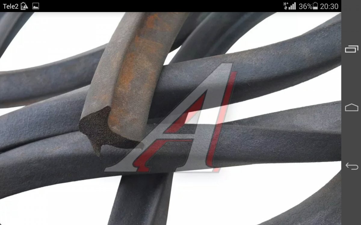

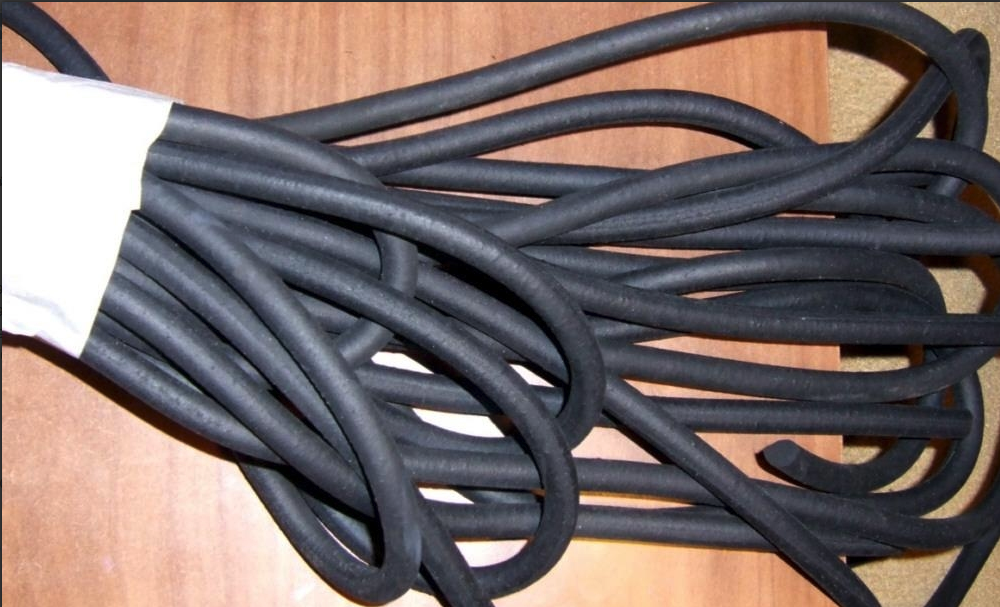

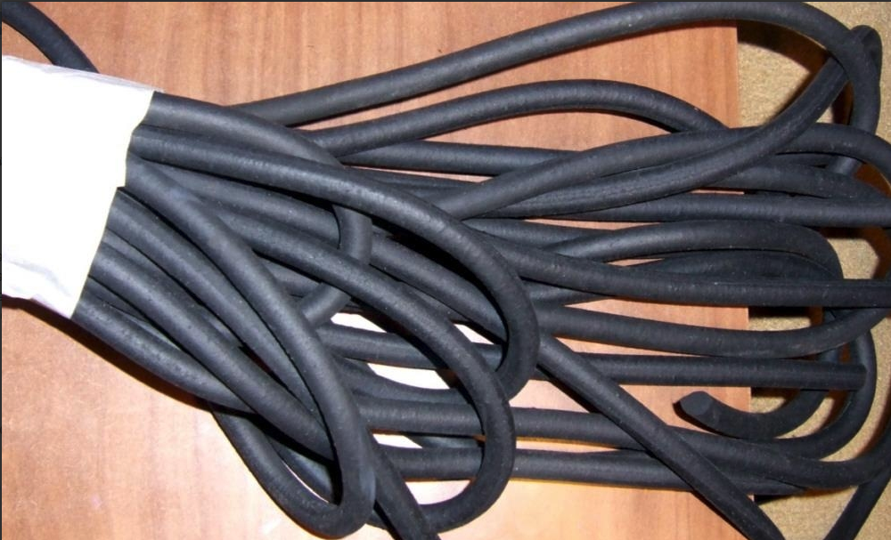

так вшеи туда так же провод-резинку:) этого хозяиства везде валом:)
а зачем в оригинале резинка была пористой? Или это вообще не имеет значения и на скорость не влияете, т.е. хоть поливочный шланг подойдет?)))
5 039
3 134
33
Пористая помягче. Кабель на мой взгляд слишком твердый, можно туда засунуть что-то вроде шланга подходящего диаметра.
а какая вообще функция этого всего? Мне кажется чисто декоративная...

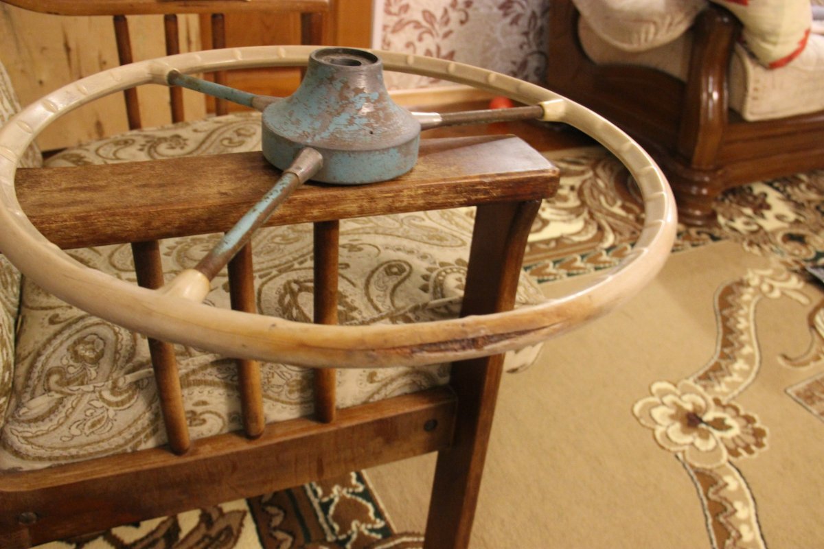

Ребята, подскажите пожалуйста, это родной руль?
сашок8
02.01.2011
1 145
239
московская область
В магазинах Газ УАЗ Зил посмотри . Только он другой конфигурации, нашол, от Зила

Ребята, подскажите пожалуйста, какая должна быть длина уплотнителя для передней и задней двери?
P.S.: Это уплотнитель, который обшивается специальной лентой.
13 348
5 654
грубо по 3.6 метра проем, с запасом бери 12м
поправлю Олд Джека, чуть-чуть.
по 3.20 на проём.
13 метров хватает на 4 проёма

тьфу, в спешке арифметика пострадала, ессно не меньше 13 метров. Но он же идет на уплотнение задних и передних щитков, бери с запасом
