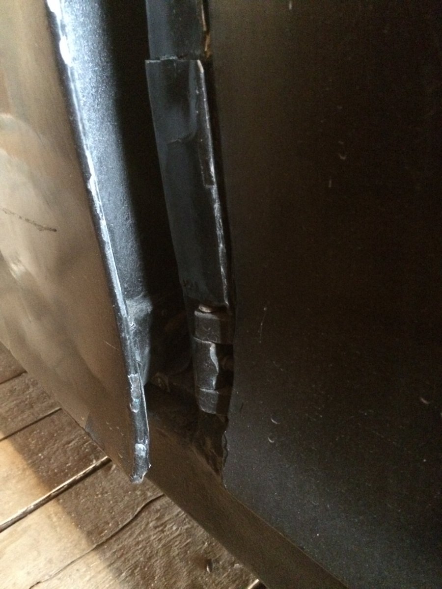

Вытащить из гаража не удалось, поэтому двери лишь приоткрывались наполовину. Сложно сказать - вроде нормально. Для такого возраста.
Щель - не посмотрел. На одной из фото есть петля двери со стороны водителя - по ней не понять? Если нет, то в гараже эту щель и не увидеть, надо машину на свет вытаскивать.
Наполовину - достаточно, чтобы многое понять.
Затруднений при открывании - закрывании нет ?
Затруднения при открывании и закрывании могут быть из-за износа петель, это не большая беда, и из-за ухода передней стойки и моторного щита вследствие большого пробега и жёсткой работы передней подвески. Уход передней стойки проявляется также расширяющейся к низу щелью между дверью и крылом.
