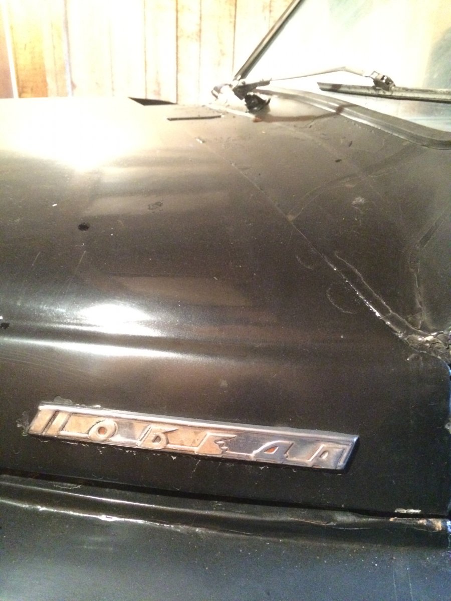

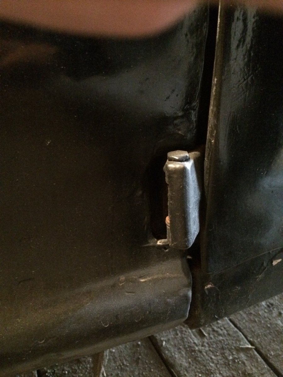

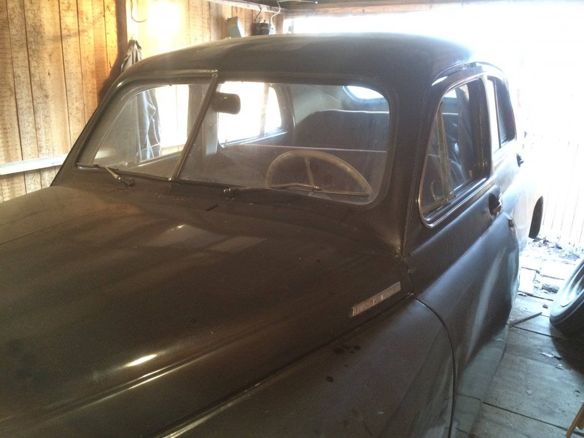

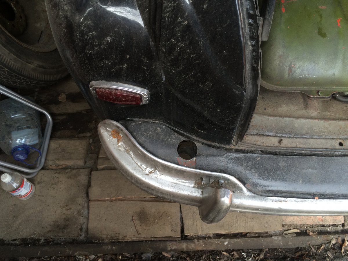

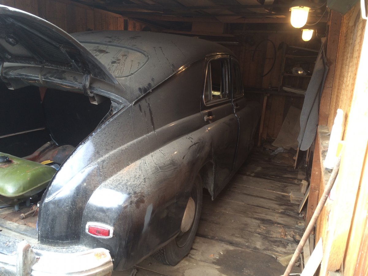

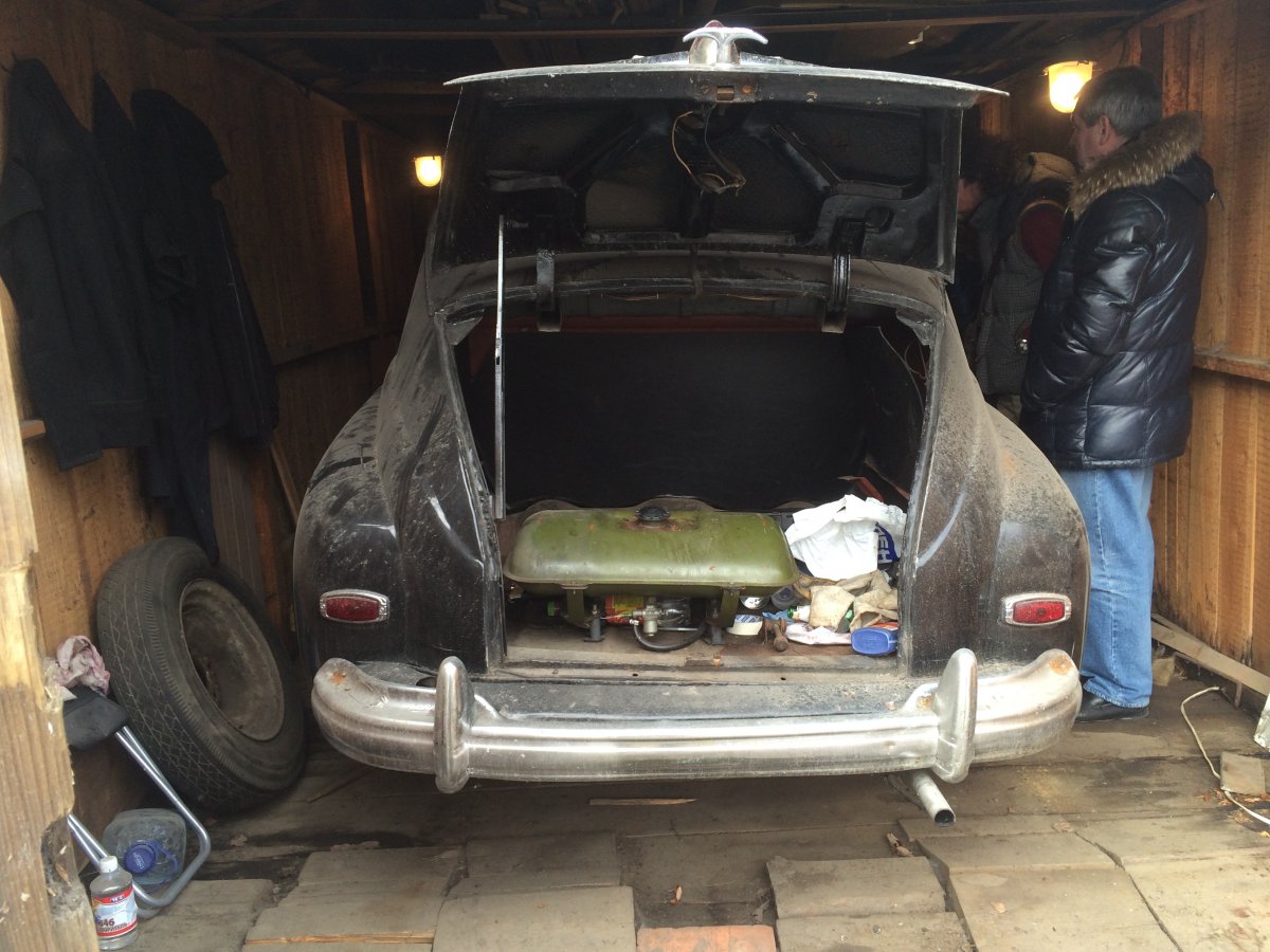

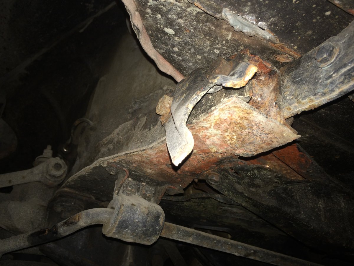

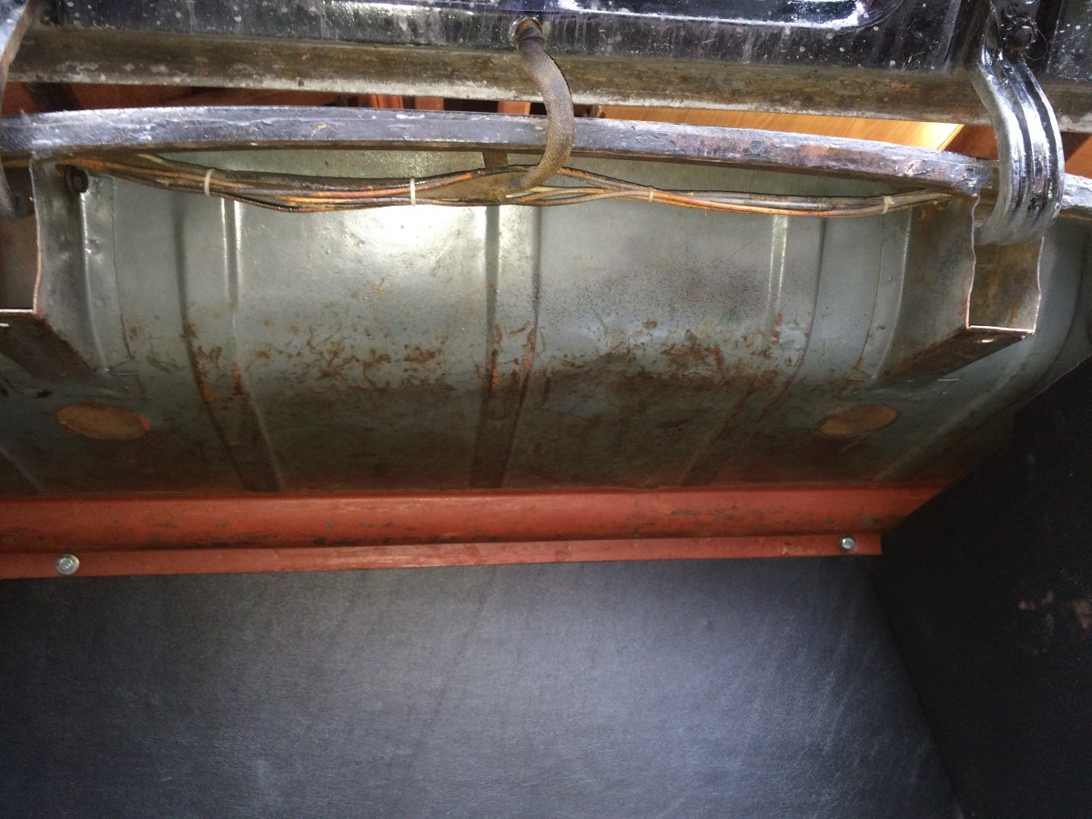

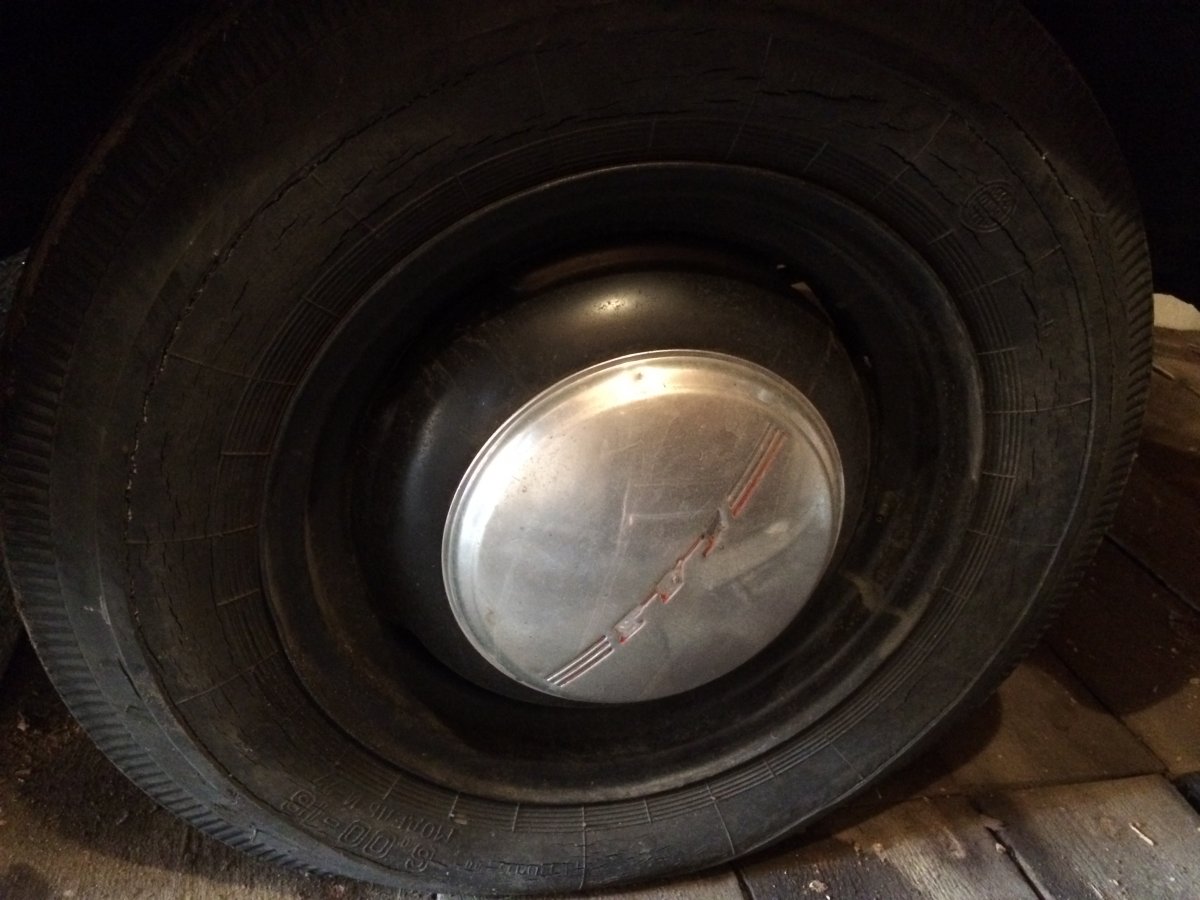

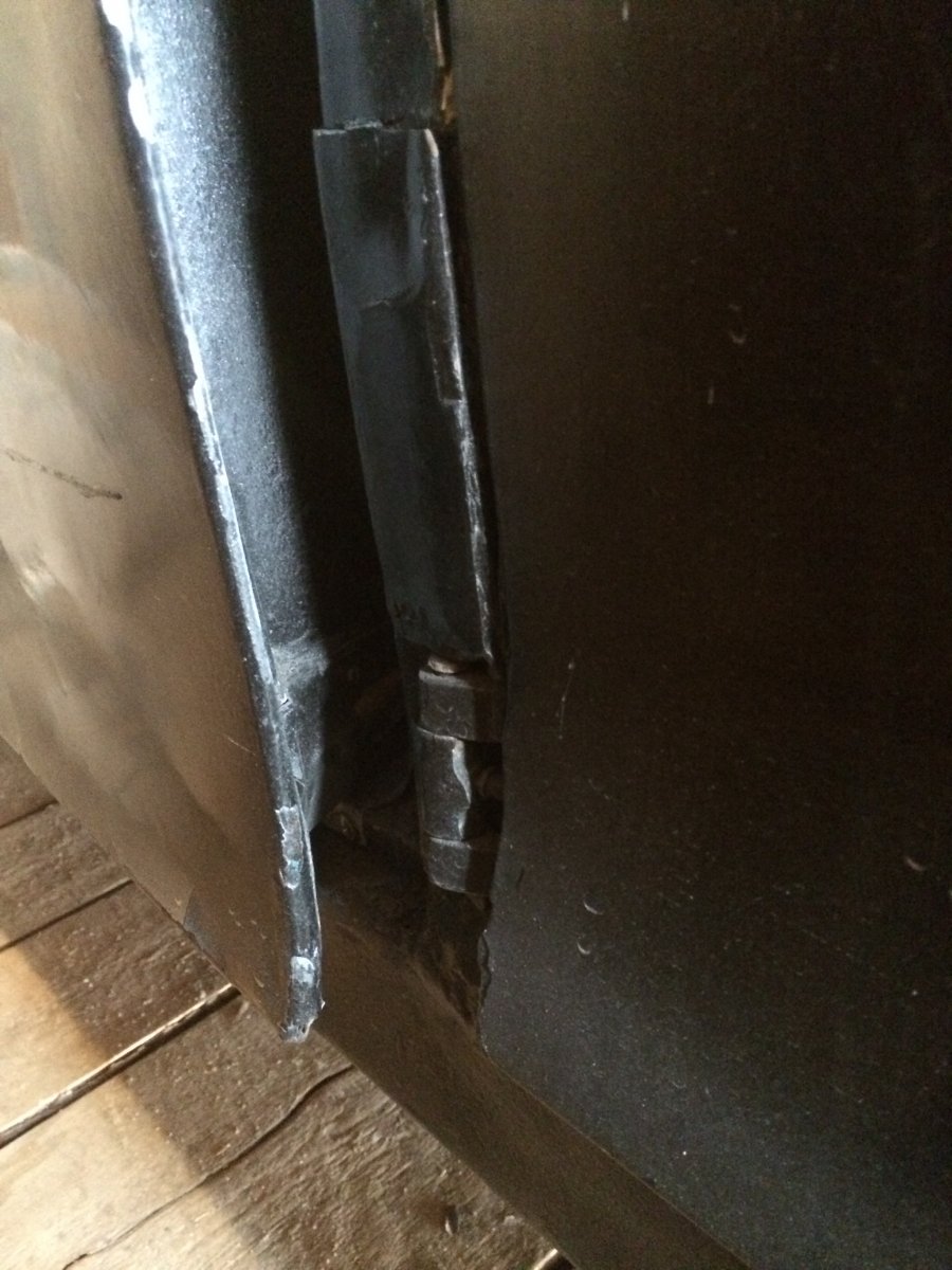

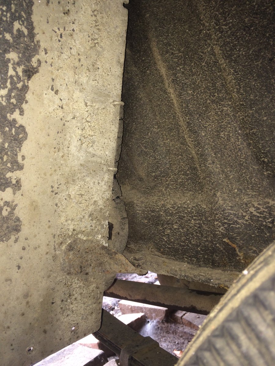

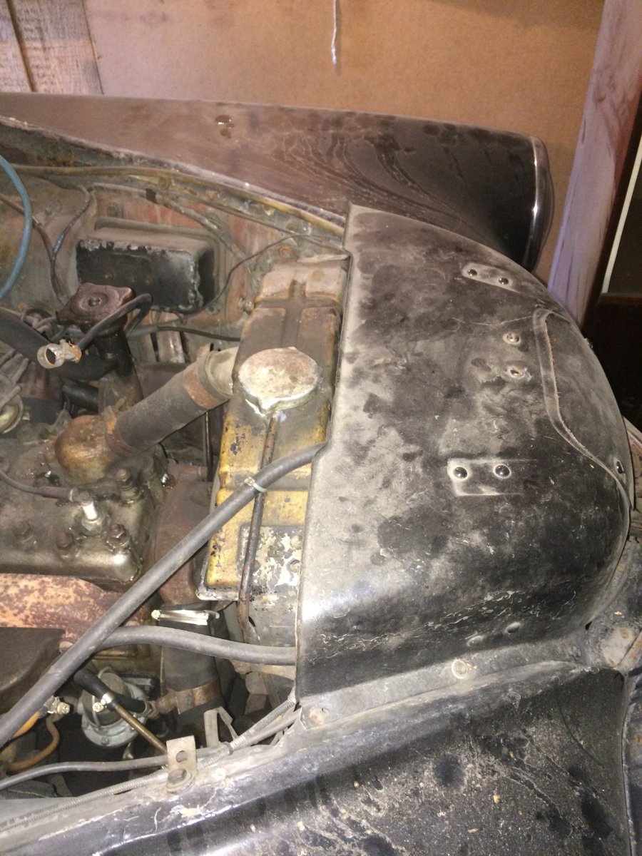

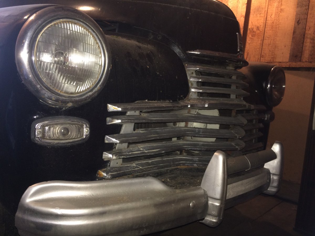

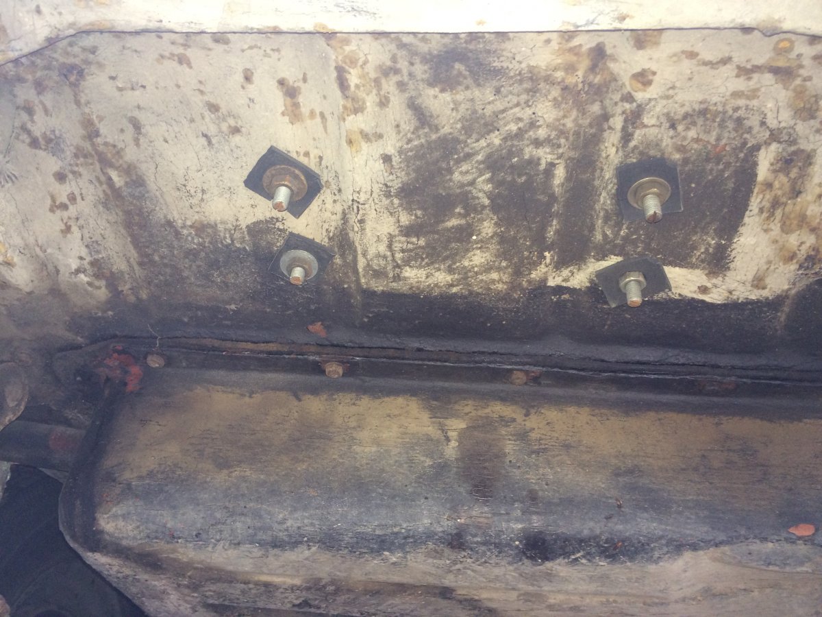

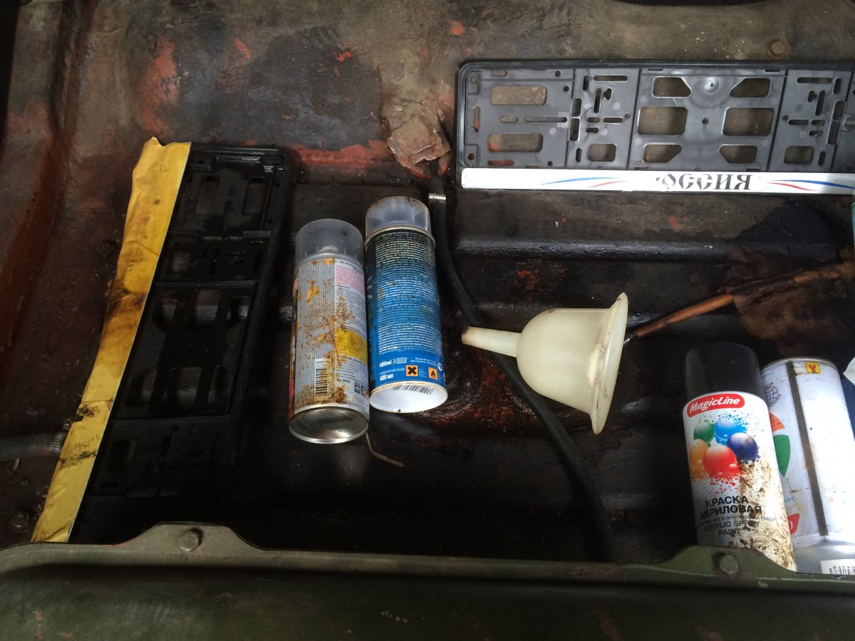

Сегодня осматривал вот такой экземпляр 1954 г.в. Предлагается за 350 тыс. Хранится в гараже в Санкт-Петербурге, а родом как будто из Калининграда. На учет не поставлена (транзиты 39 регион), но владелец намерен это сделать. ПТС в наличии, в нем указан цвет - серый (оно и видно по полке багажника). Несколько смущает, что цвет вписан как будто отдельно от всех остальных строчек в ПТС.

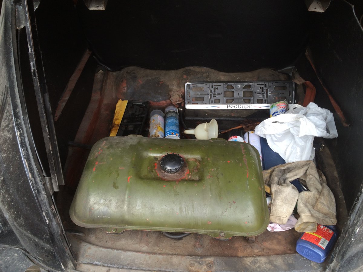

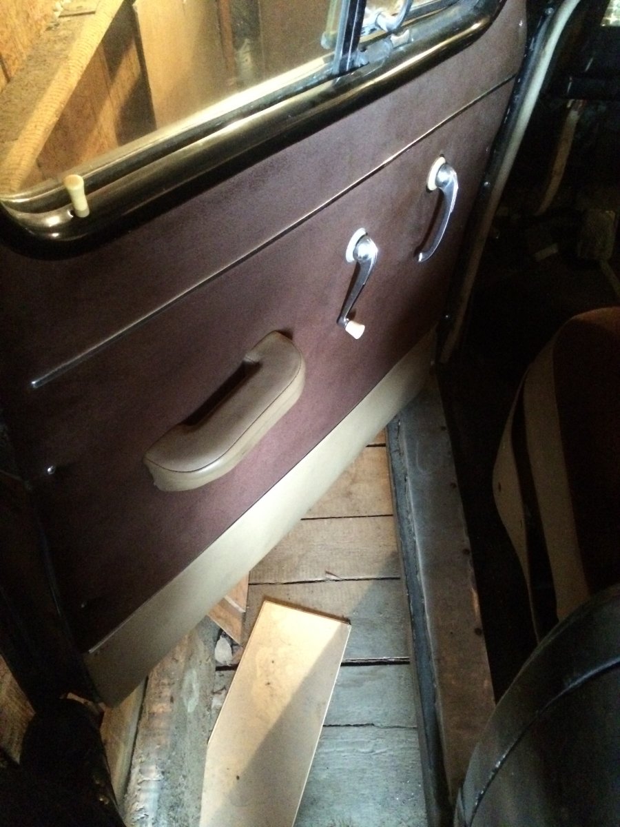

Родной бензобак дырявый, вместо него в багажнике сооружено нечто с отдельным бензопроводом к насосу. Салон перешит - на мой взгляд, весьма кустарно. Что делает "сирена" за решеткой, вообще непонятно.
При первом осмотре не завелась (м.б. краник на колхозном баке забыли открыть, а м.б. "нечем поджечь"). Владелец уверяет, что машина на ходу, обещает завести.
Сам в теме новичок, машина подыскивается "для души" для эпизодических выездов по городу. Заранее спасибо за мнения относительно данного экземпляра.
Тут часто пишут, что фото мало приложено - сделал в достатке. Но с поправкой на гаражные условия.

ниче такая ).. но я посмотрел примерно 10 машин )и купил 2

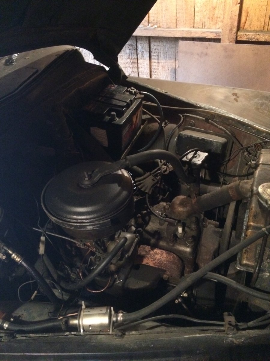

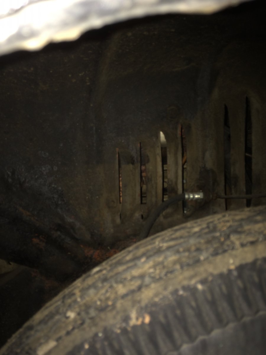

Еще.

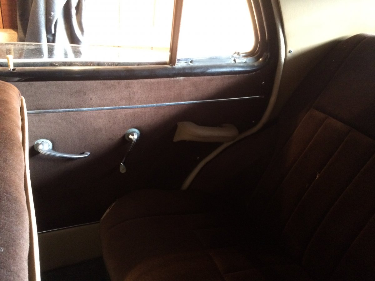

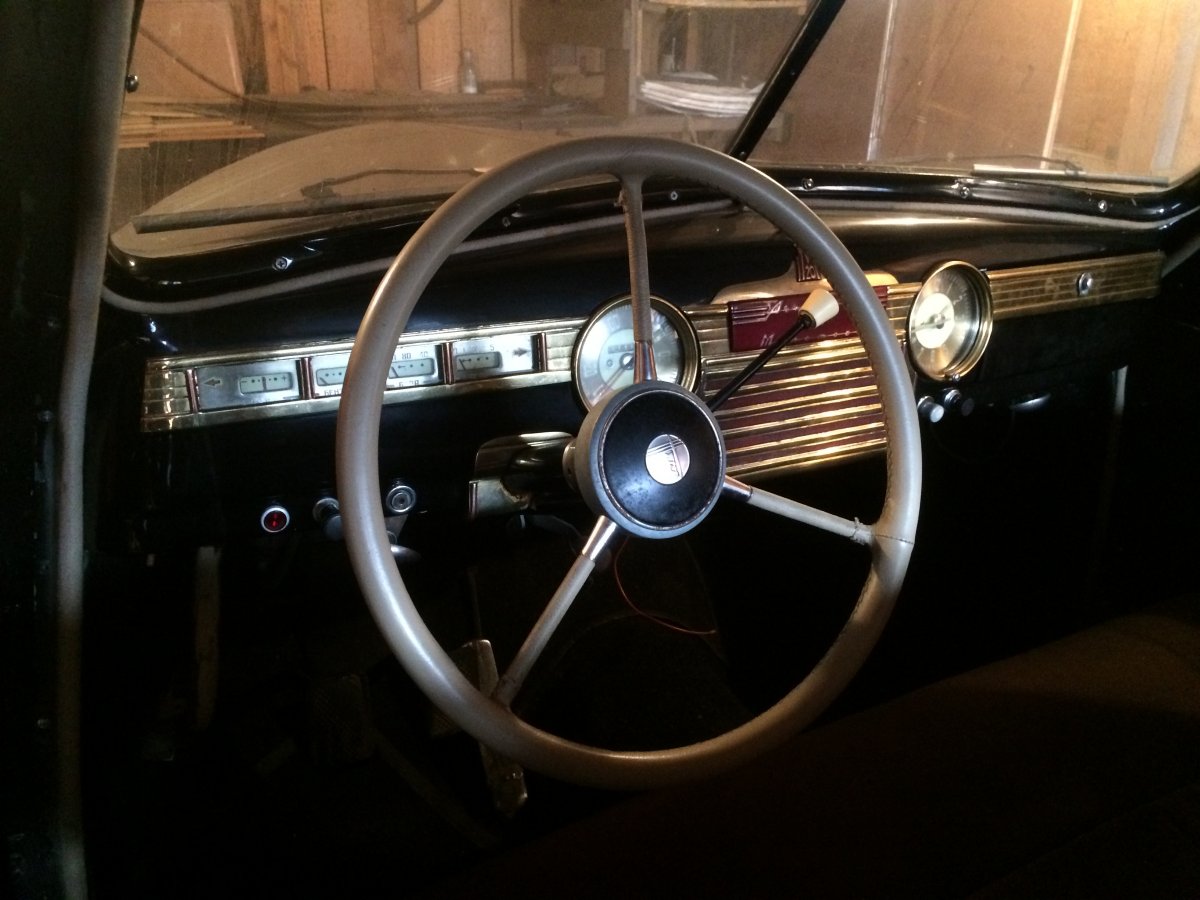

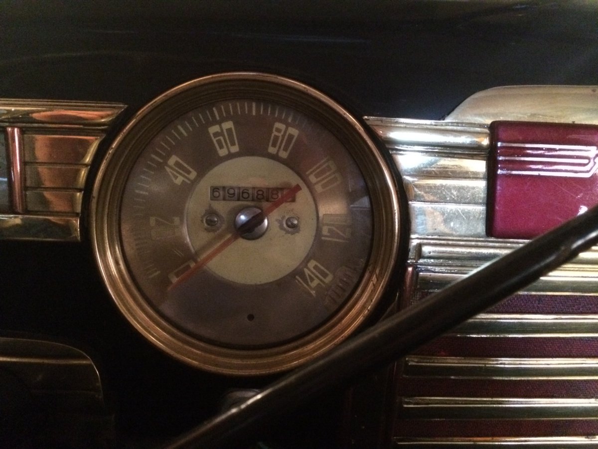

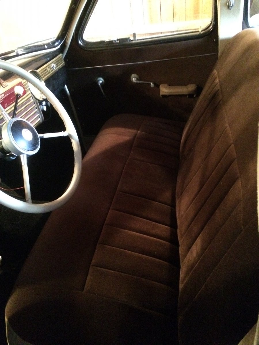

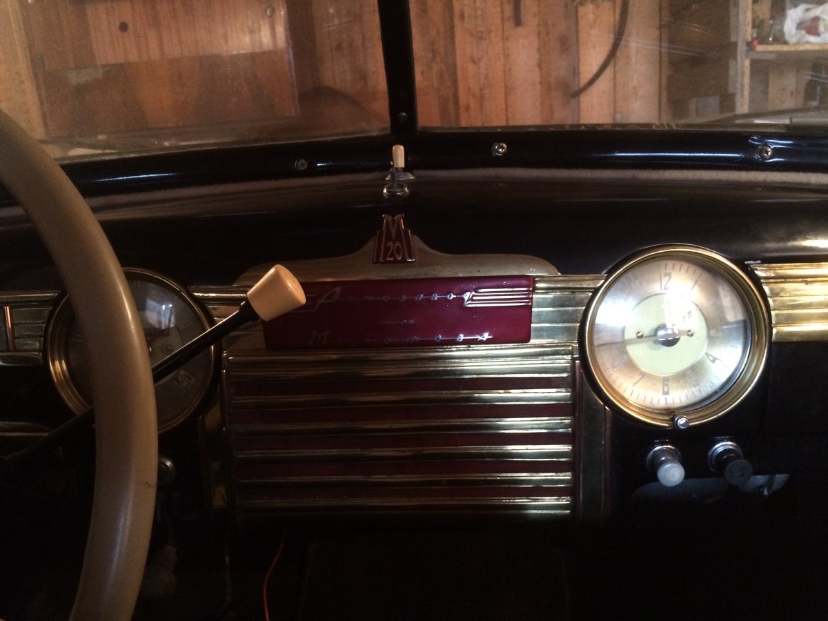

руль 2 я серия, сиденья ваще непонятно что ))) но это все пыль !

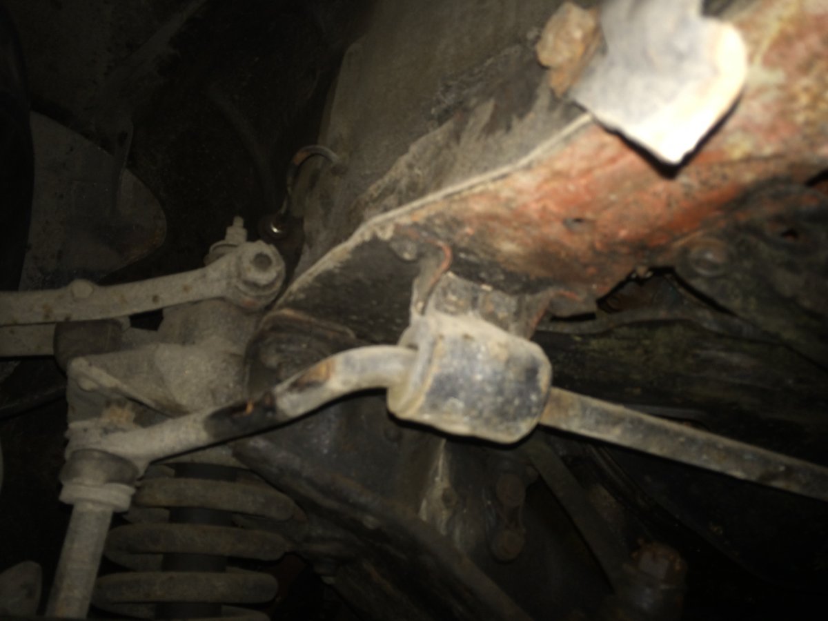

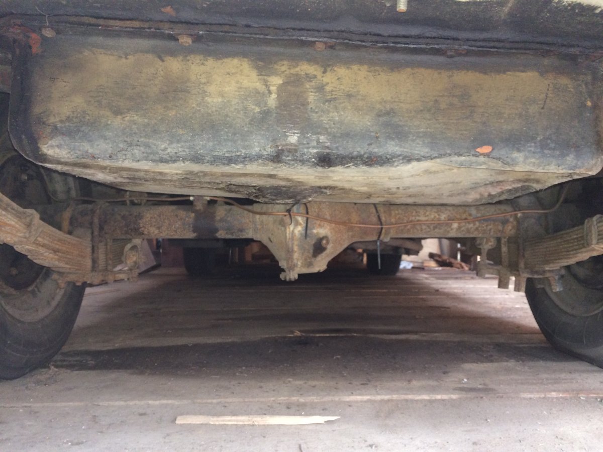

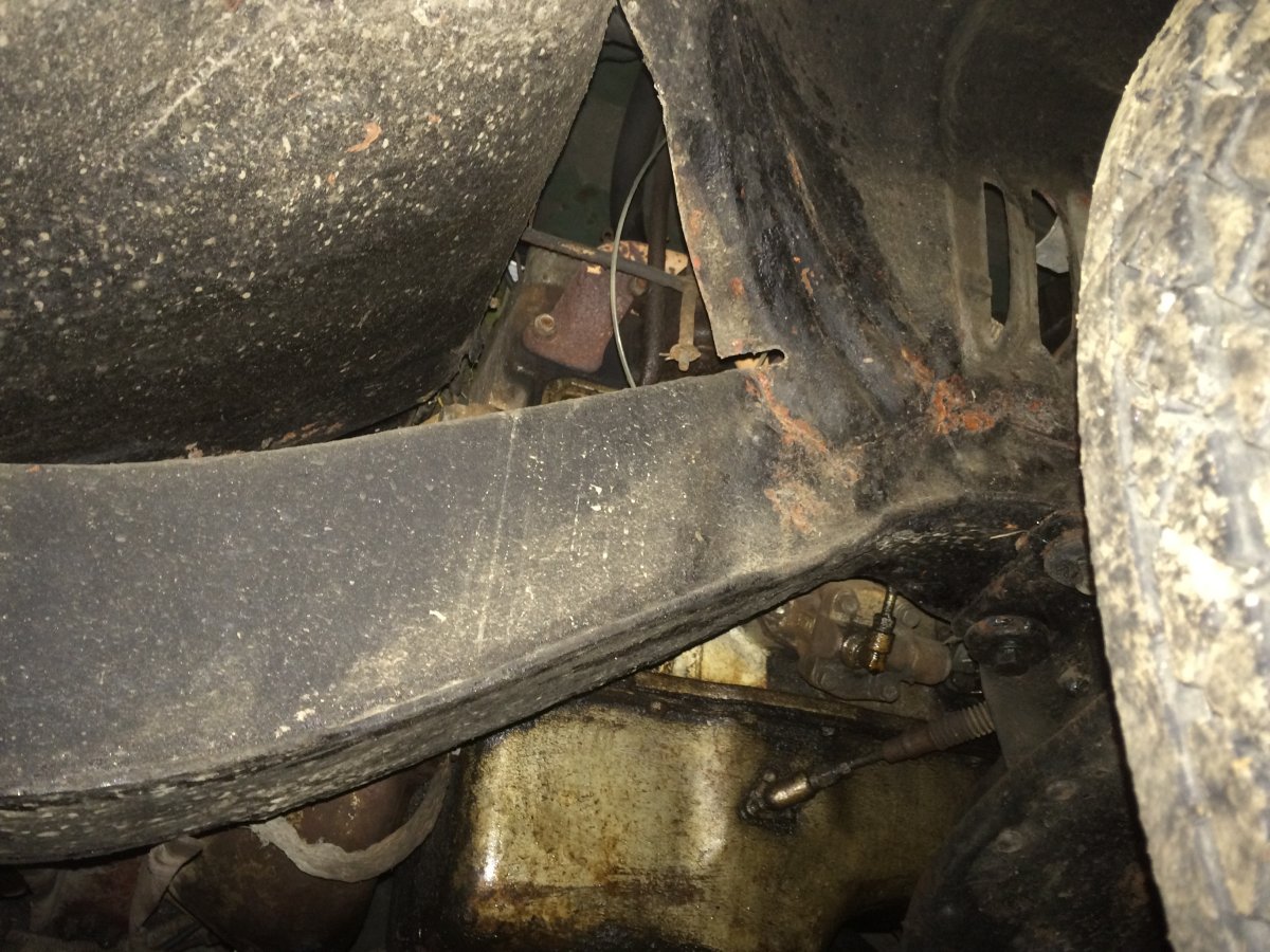

смотреть снизу нужно!

приборка от 2 серии... а как машину позиционируют ! ? год какой ??

Таблички нет на брызговике. Как же её зарегистрируют? По виду она не стоит этих денег даже близко. А без регистрации ей цена ничтожно мала.

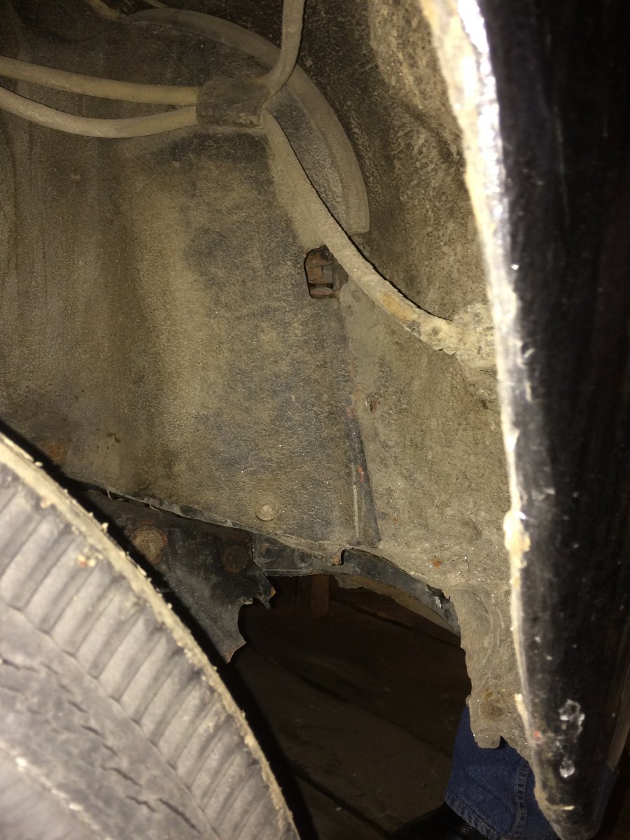

И еще.

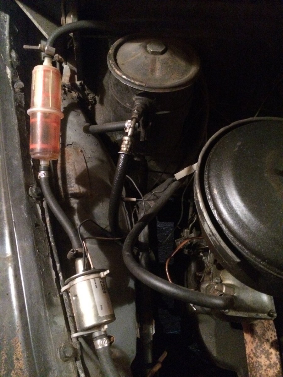

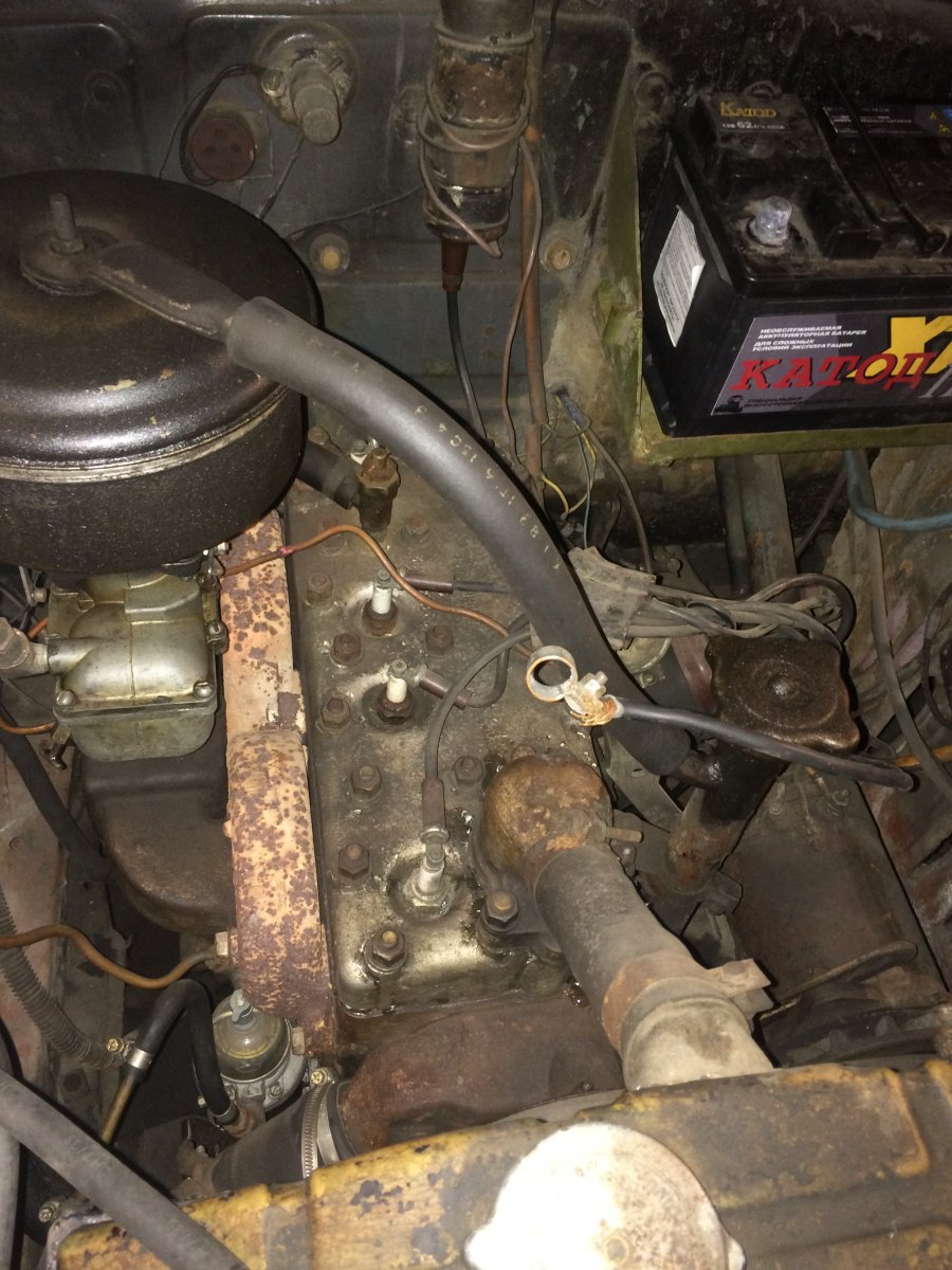

фильтр 3 я серия, радиатор родной)) ..
Забыл указать - 1954. Так и позиционируют.

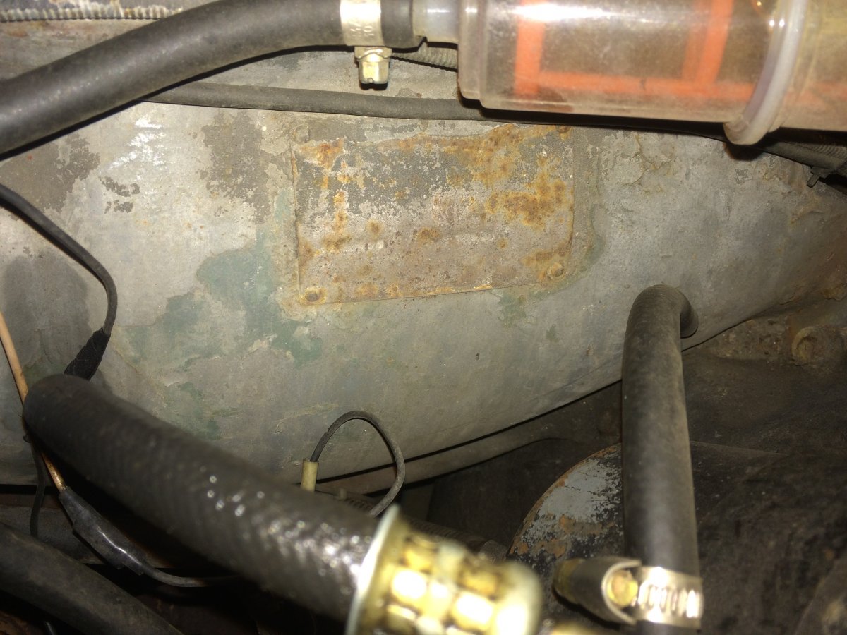

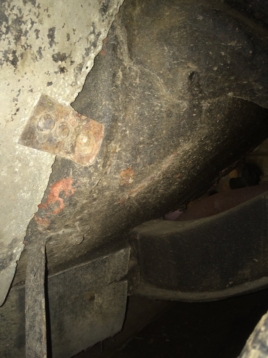

Таблички нет на лонжероне. Как же её зарегистрируют? По виду она не стоит этих денег даже близко. А без регистрации ей цена ничтожно мала.
Вот насчет табличек попрошу поподробнее. Сам обнаружил только одну, на правом крыле (есть на фото). Совершенно нечитаемая. Есть где-то еще? Где номер двигателя искать?

я просто могу сказать, что если вы хотите авто, то одной машиной вы не обойдетесь!!!! поверьте!
если не брать 2, то придется покупать много всякого и всего )))
иначе .. нужно покупать готовую )...
стоимость этого аппарата зависит от комплектности ) .. по комплектности вроде ничего.. но каждая деталь все равно должна быть перебрана!
а это кот в мешке )

смотрите - это по ходу 2 серия ) ну по комплекту .... а вторая серия кончилась в 1950 )

На лонжероне никаких табличек быть не должно . Табличка есть на правом брызговике . Заклепки вроде родные . Обычная вторая серия . Воздухан тройка . Мост волга . Мне кажется это дорого . Состояние кузова не айс. Копни и начнется . Думаю за 350р можно лучше найти. Поищите и не кидайтесь на первое что попалось. Не повторяйте чужих ошибок . ( Мнение чисто мое и не может расцениваться как общественное )

Дмитрий при всем к вам уважении вторая серия закончилась в 54-55 г. В 50 г. закончились ранние двойки а не двойки вообще !

в 50 перестали красным красить бампера , коробку переставили на руль и там ещё чего-то
