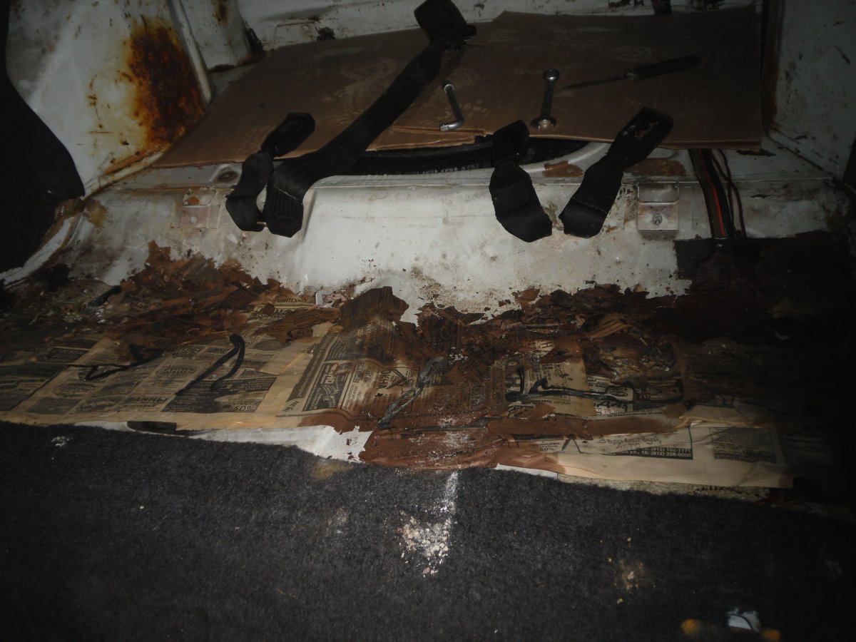

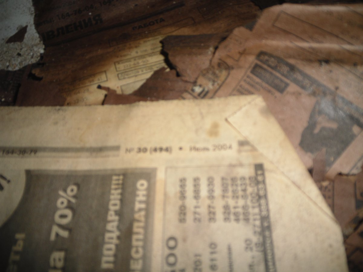

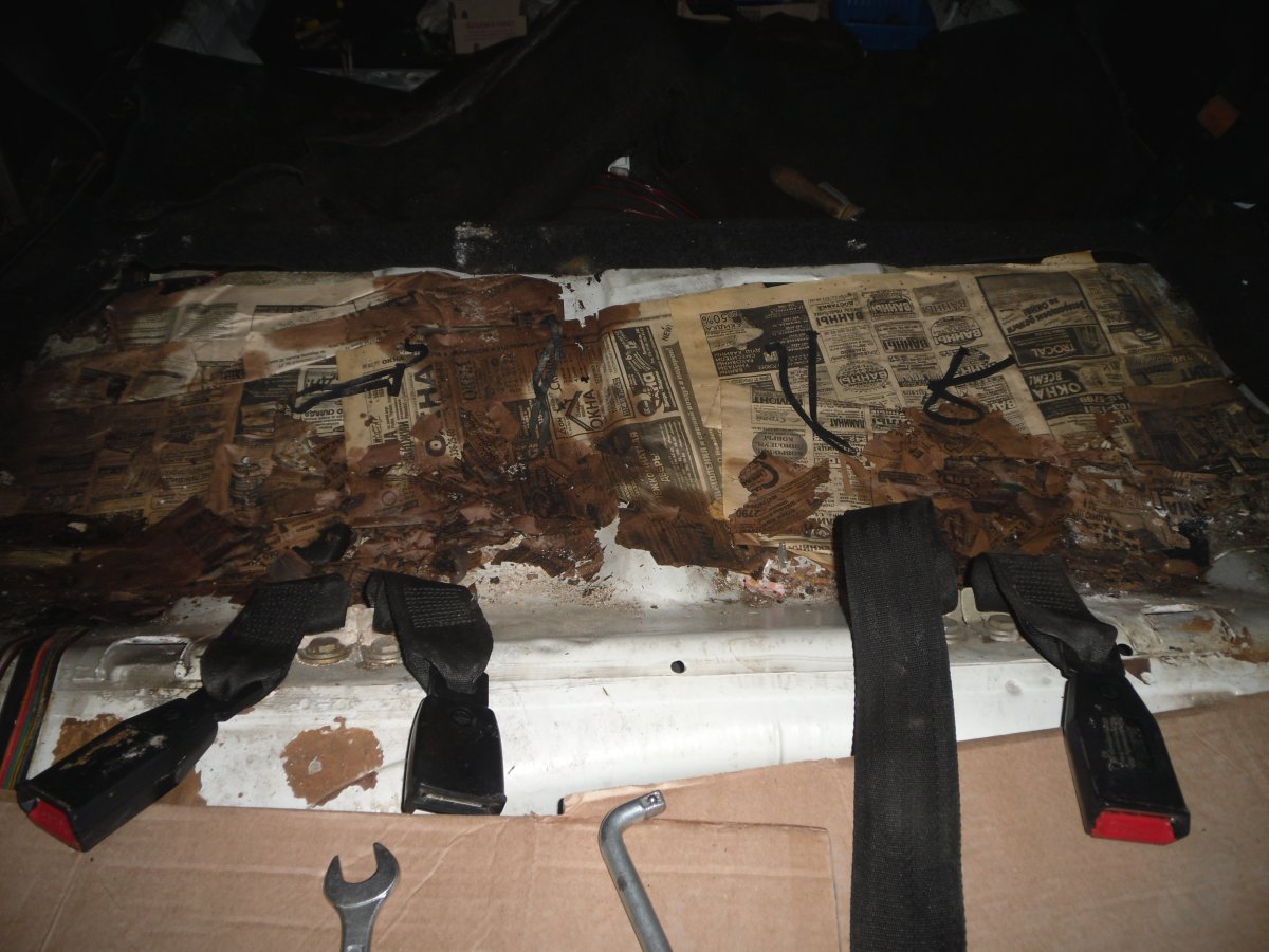

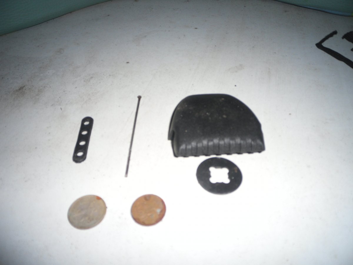

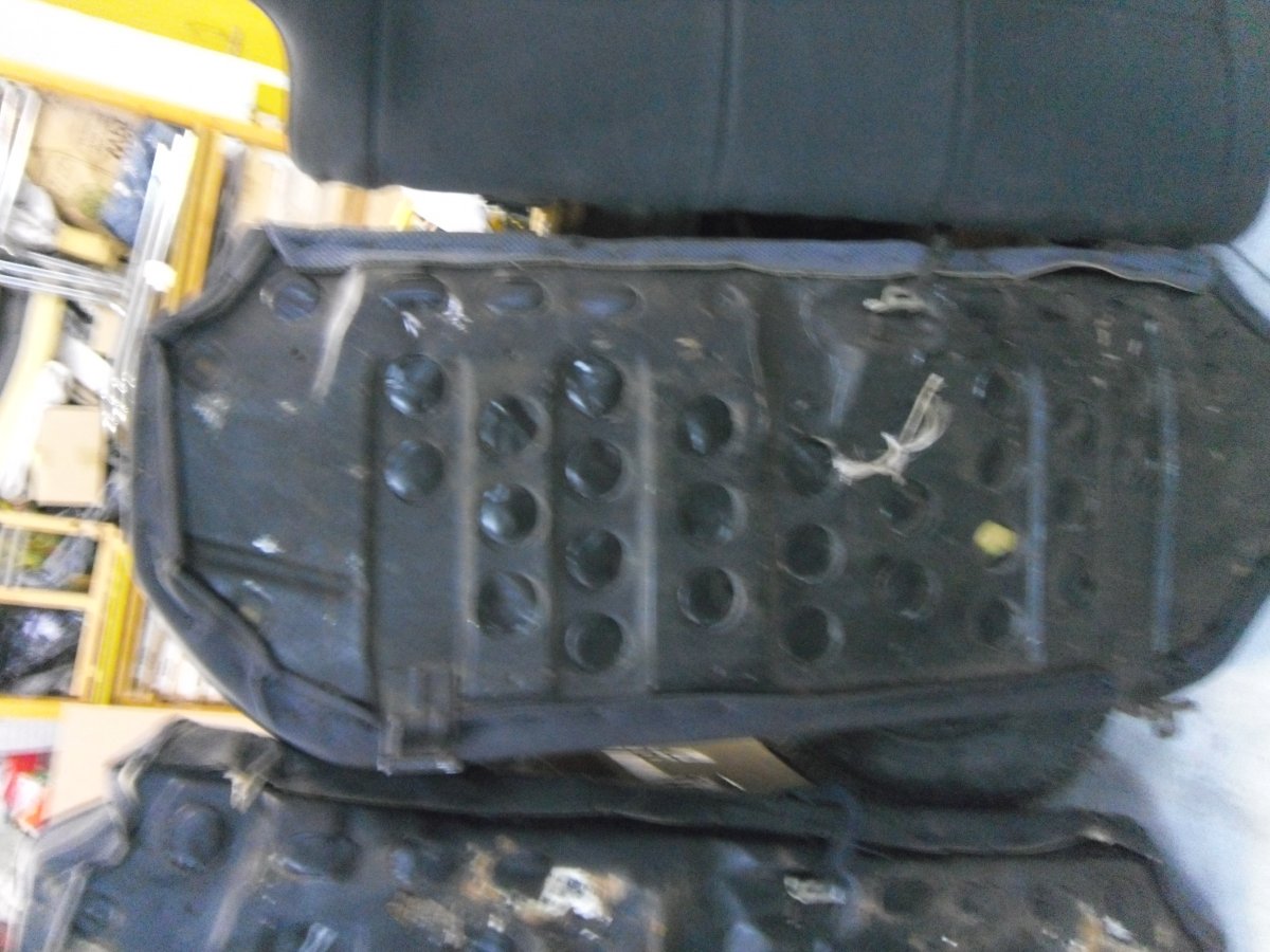

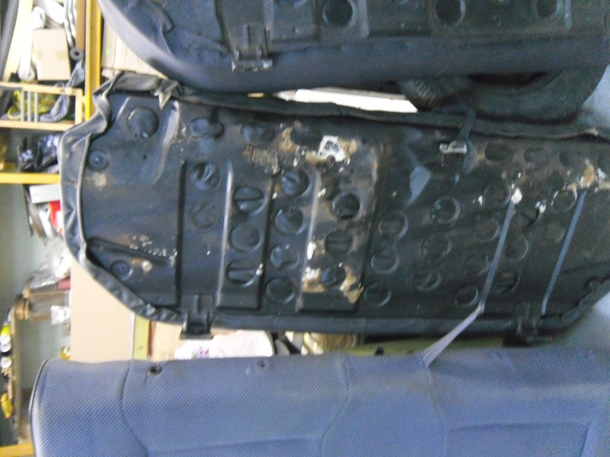

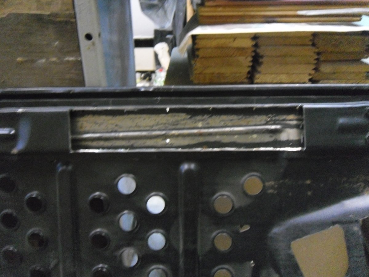

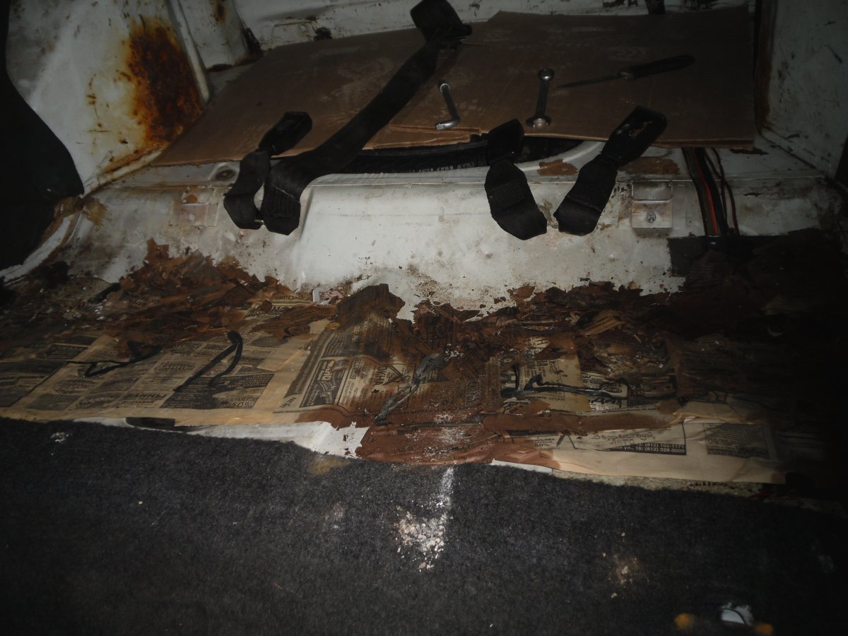

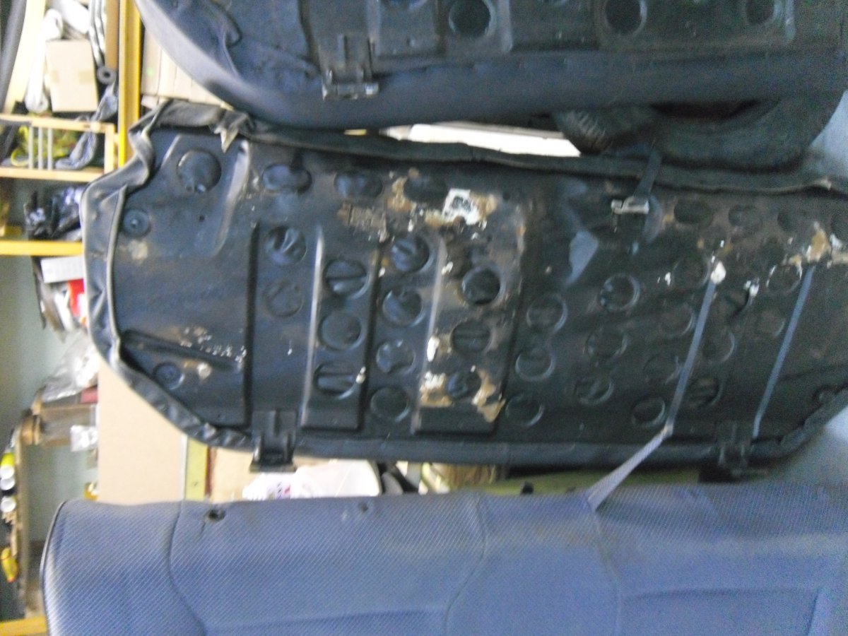

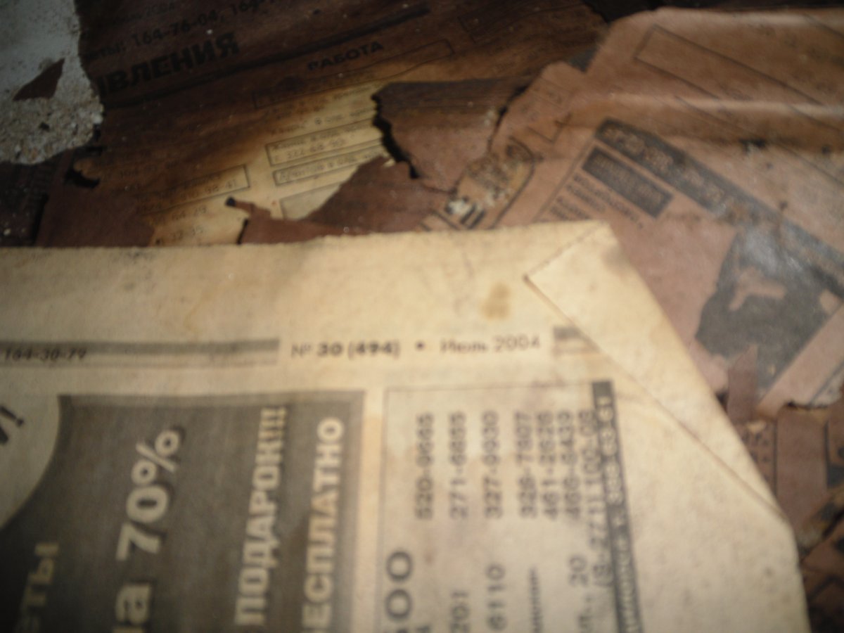

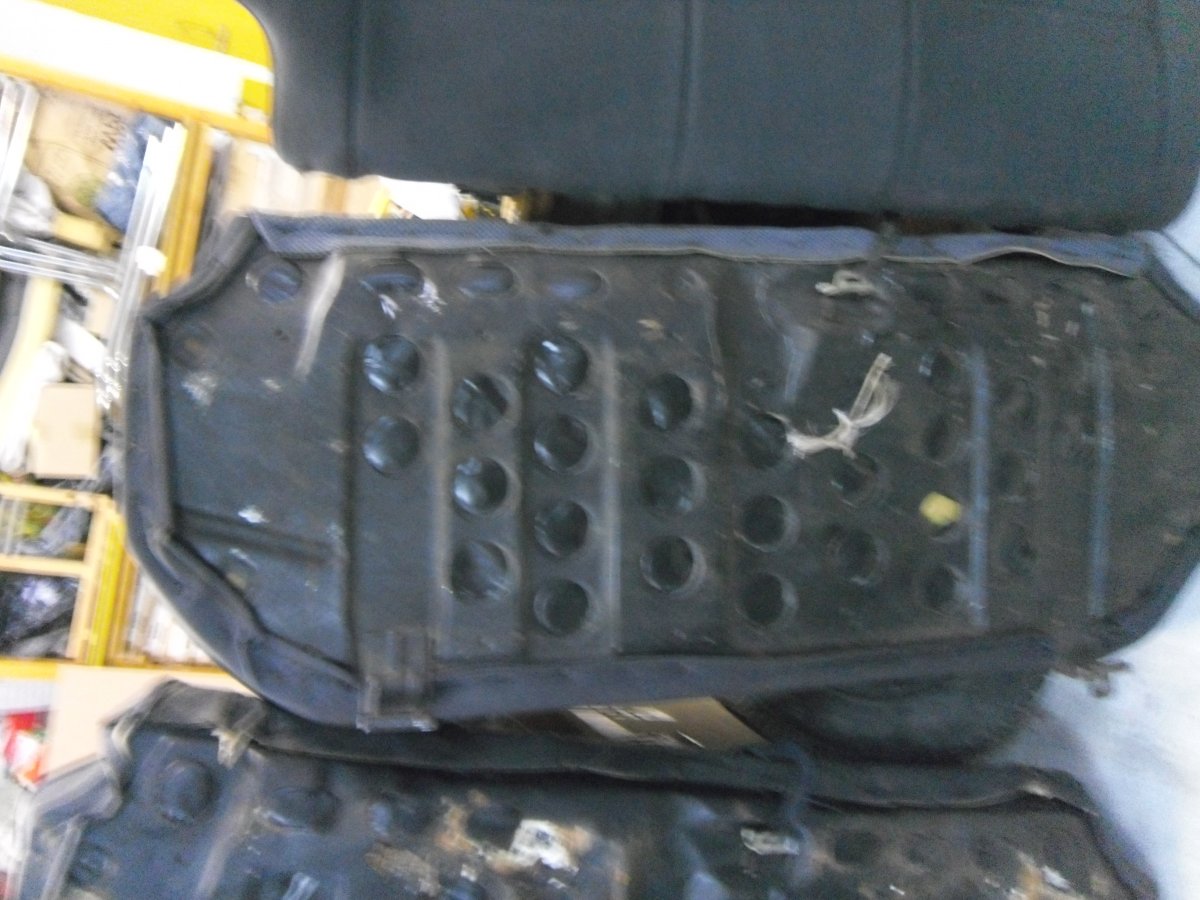

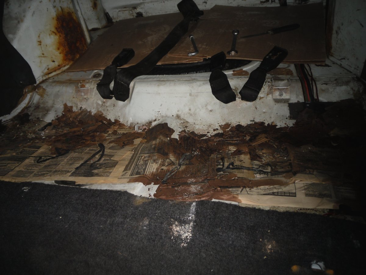

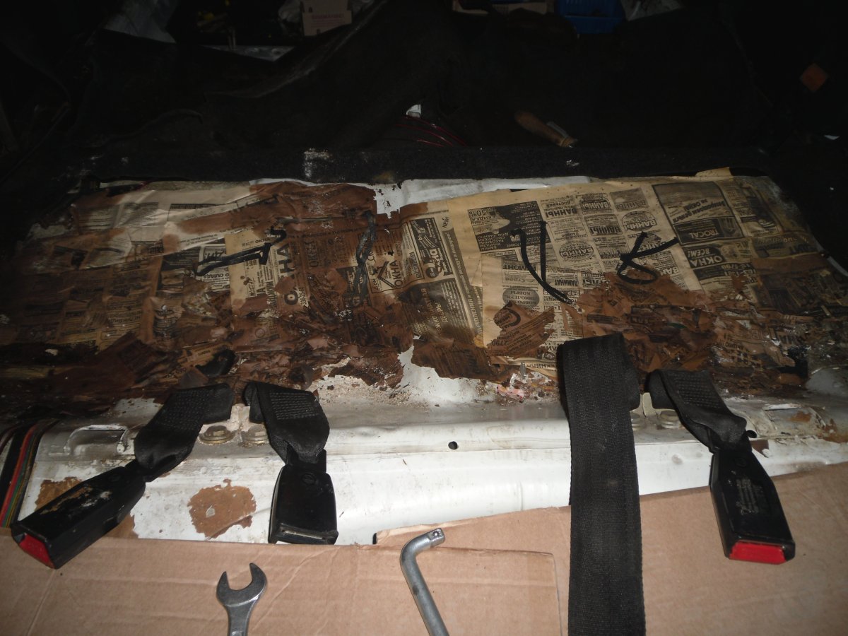

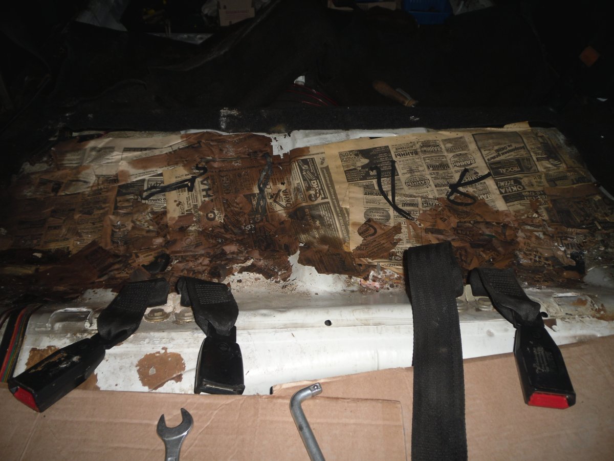

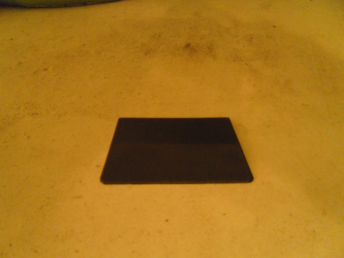

Продвигаю работу по салону. Сегодня снял наконец-то задний диван. Под ним оказались старые газеты 2004 года. Зачем их туда положили непонятно. Они впитывали влагу и каркас нижней сидушки конкретно проржавел. Значит будет нижний каркас с донора установлен. Перекинул сиденье с Чамбердена и сиденье с донора в тёплый гараж. Буду уже там из двух собирать одно.

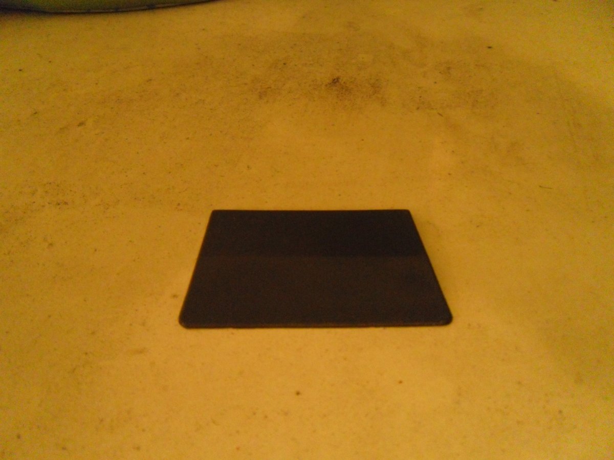

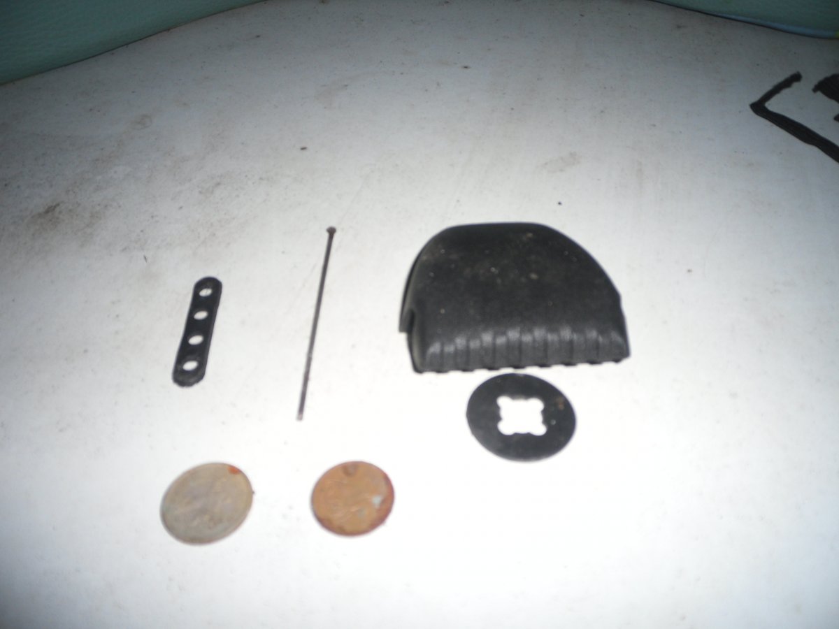

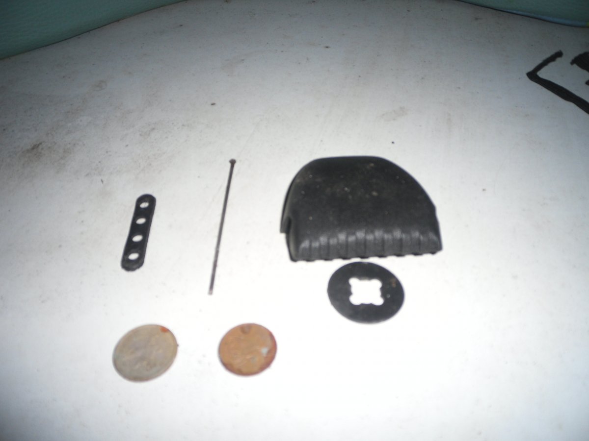

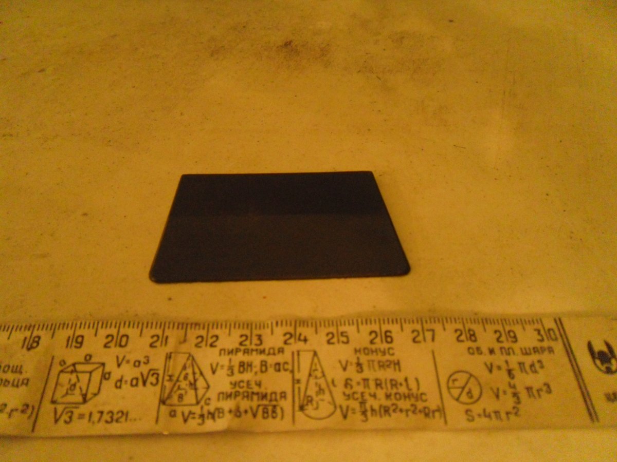

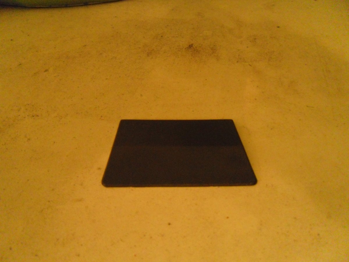

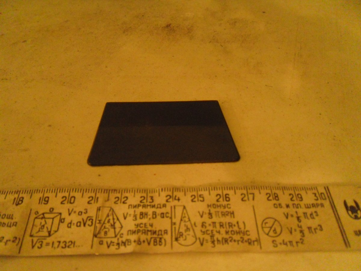

Под сиденьем обнаружился небольшой клад: Монетки, длинный гвоздь, шайба, пластиковая заглушка ремней безопасности и пластиковый шпатель длиной 6 см.

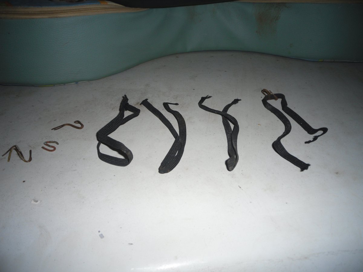

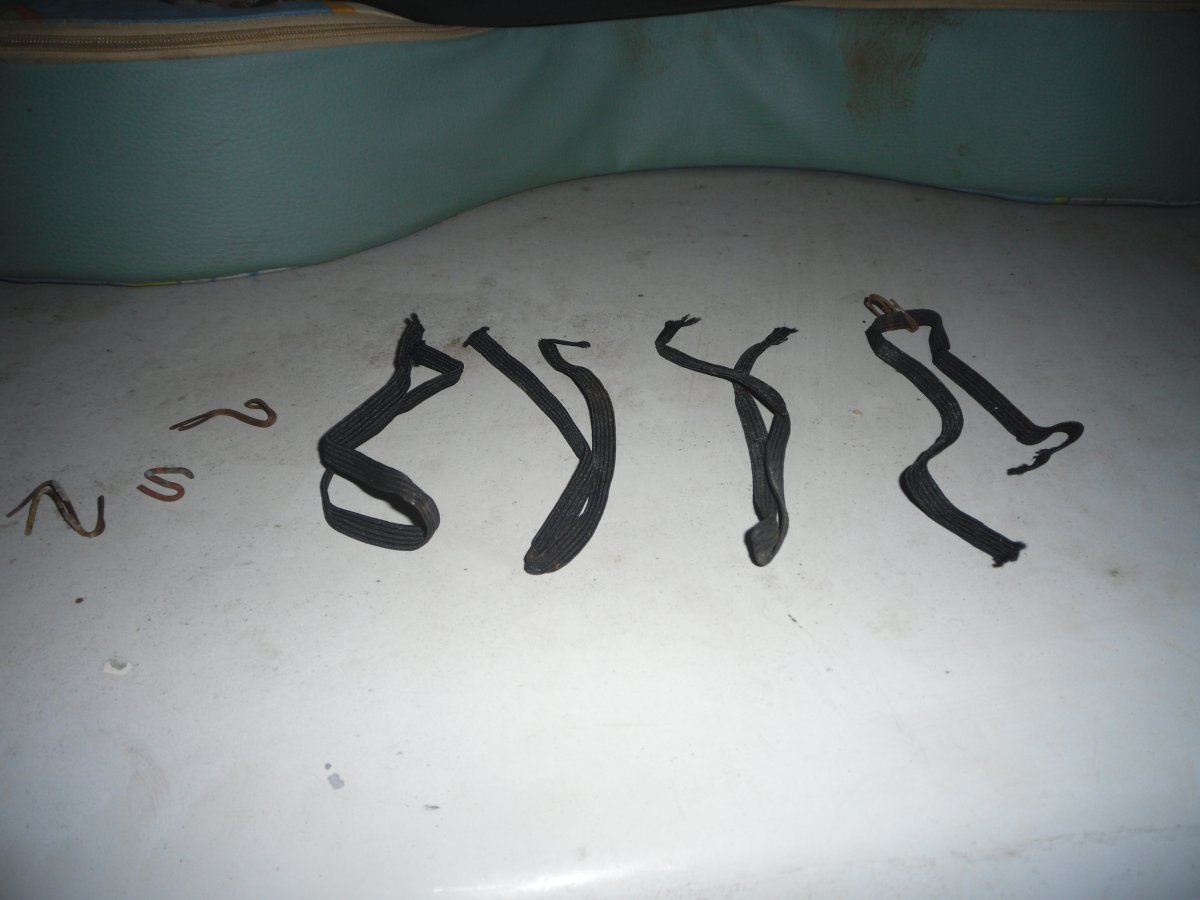

Для меня две загадки - 1. для чего выкладывать под сиденьем газеты. 2. Что за странные 4 резинки закреплённые под нижней сидушкой каркаса с крючками (они хорошо видны на фото), какая у них функция. Может кто из владельцев переднеприводного семейства знает зачем они. В каталоге такой мелочи нет.
Ещё удивился штатному поясному ремню безопасности на заднем сиденье. У меня ни в Ниве, ни на классике, ни на 9-ке такого не было. Наверное эта опция только для экспорта была? Пока тоже не выяснил. Завтра в планах начать разборку сидений и сборку одного годного для машины. Фото выложу.
Их используют когда натягивают чехлы на сидушки...

Ещё удивился штатному поясному ремню безопасности на заднем сиденье. У меня ни в Ниве, ни на классике, ни на 9-ке такого не было. Наверное эта опция только для экспорта была? .
У меня на 21093 1994 года был такой ремень для среднего пассажира. Девятка была обычная, не экспорт.

Скорей резинки с крючками от чехлов сидений.а газета может сиденья откидывал что возил.

Резинки у меня похожие были,от обшивок или чехлов-не упомню.
Пластиковую накладку ремня тоже такую подтверждаю,а вот состояние задних боковин (где амортизаторные стойки ставятся) ужасное-если не ошибаюсь там двойная стенка и сгнивает на ура!
Нужно варить!
3 226
6 375
Нужно варить!
Варить буду несомненно, не совсем понял про эти резинки с крючками. Как с их помощью чехлы натягивать непонятно, чехлы и так натягиваются хорошо на металлические выштамповки, которые потом загибаются.
Имеются в виду дополнительные чехлы, покупные.

Была у меня реэкспортная девятка 1994 года, мотор 1300, коробка 5-тиступка, карбюратор с автоматом, крыло короткое, на фарах стеклоочистители с омывателями. На заднем сидении средний поясной ремень и чехлы на таких резинках с крючками. На колесах фирменные колпаки ВАЗовские и чтобы не снимать их всякий раз для подкачки колёс колпачки с клапаном чтобы штуцер компрессора прямо на колпачёк надевать. Ещё помню все стёкла были импортными не БОРовсие по моему шведские.

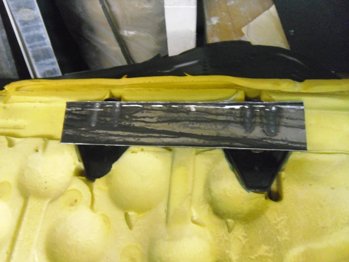

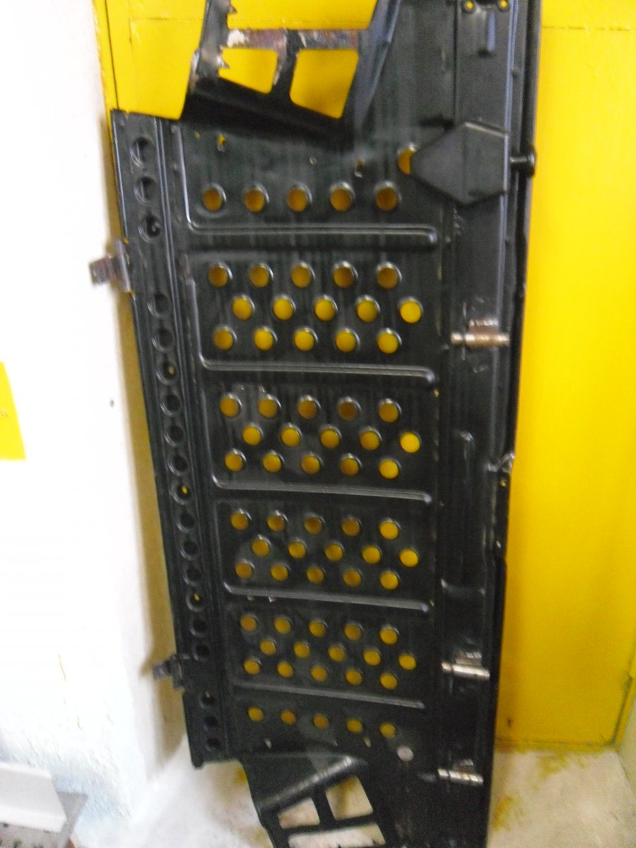

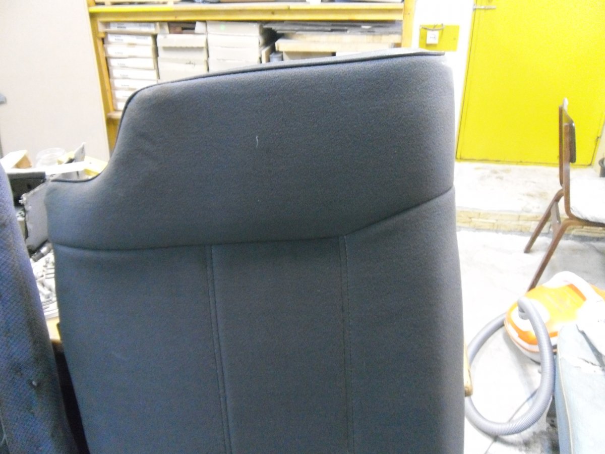

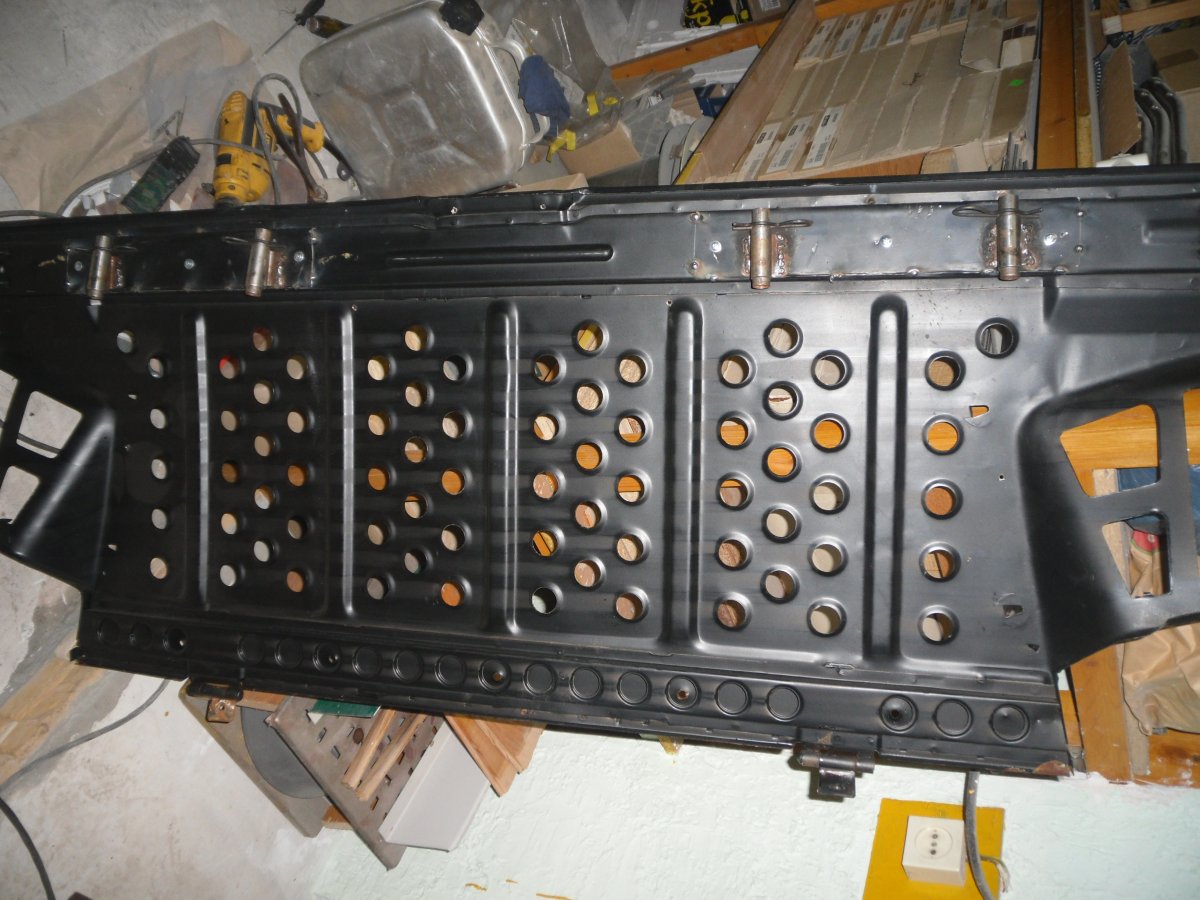

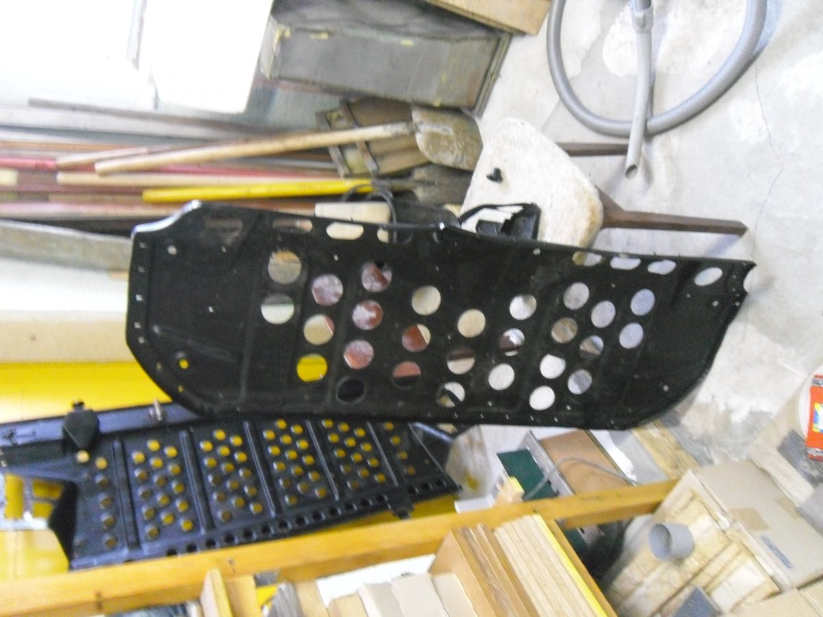

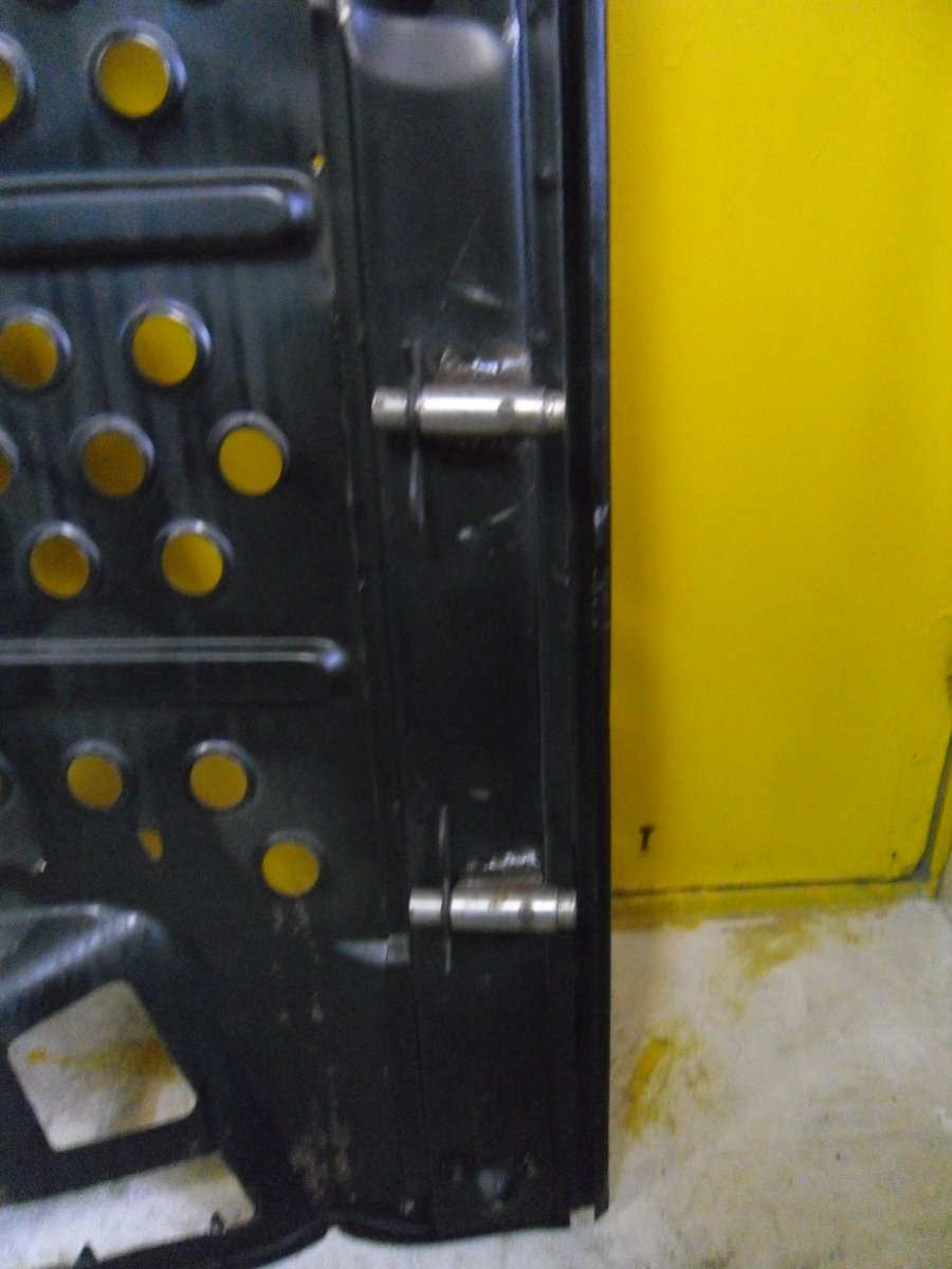

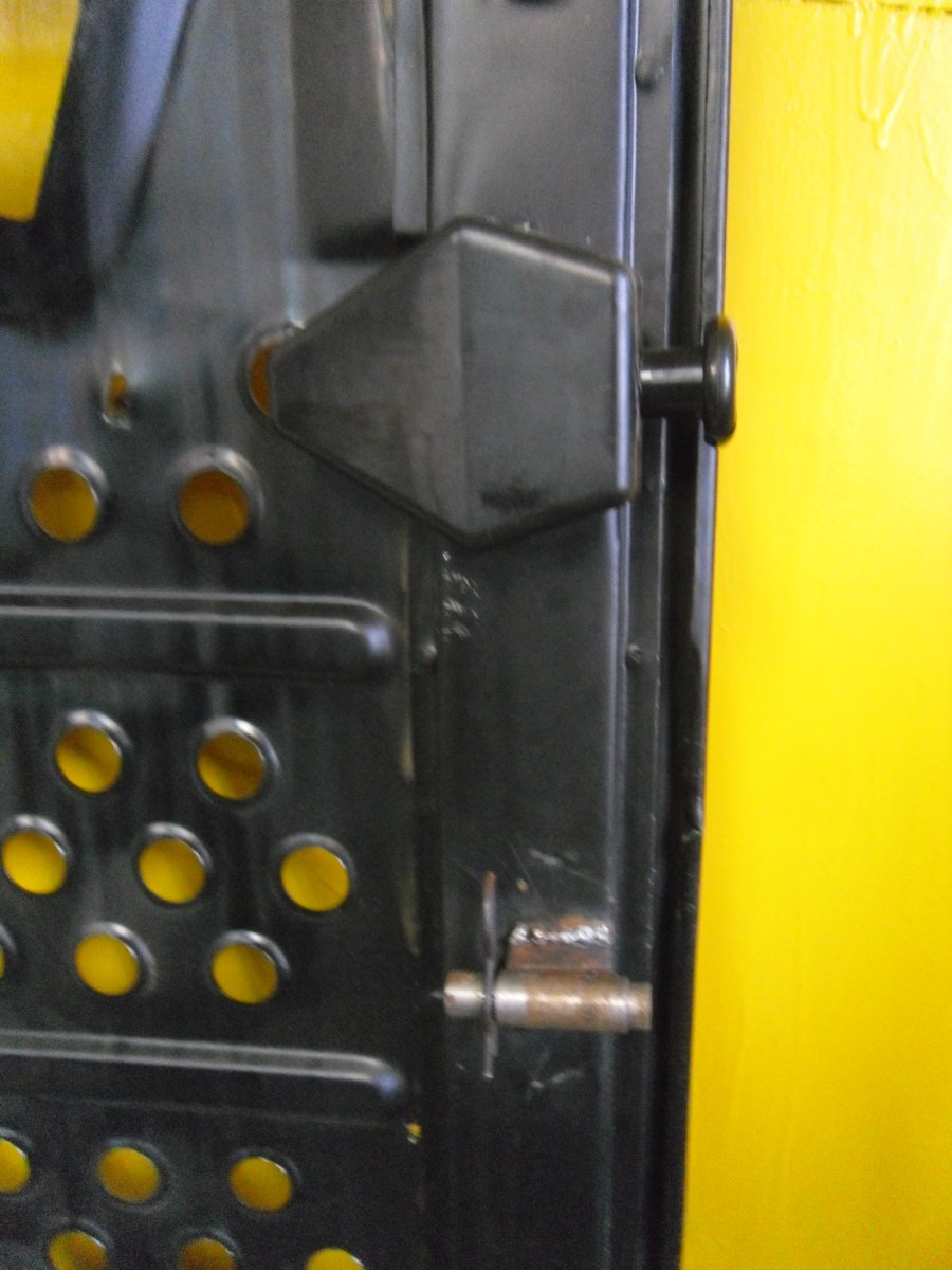

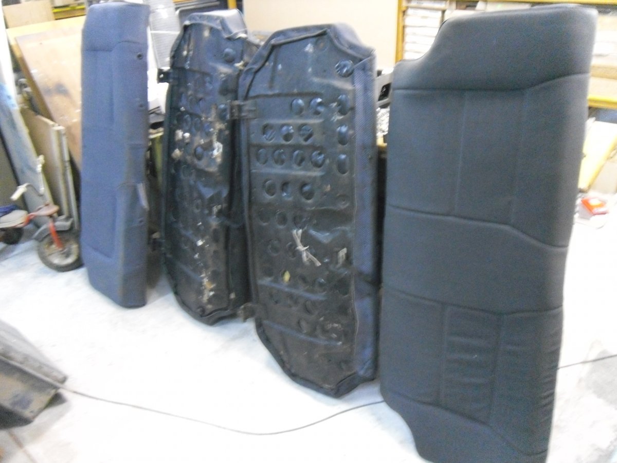

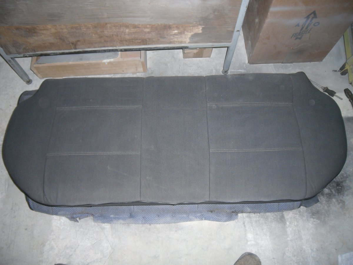

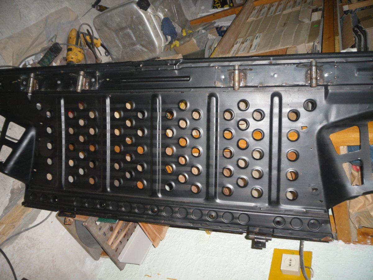

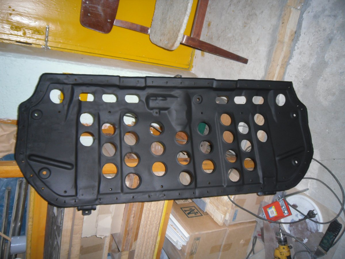

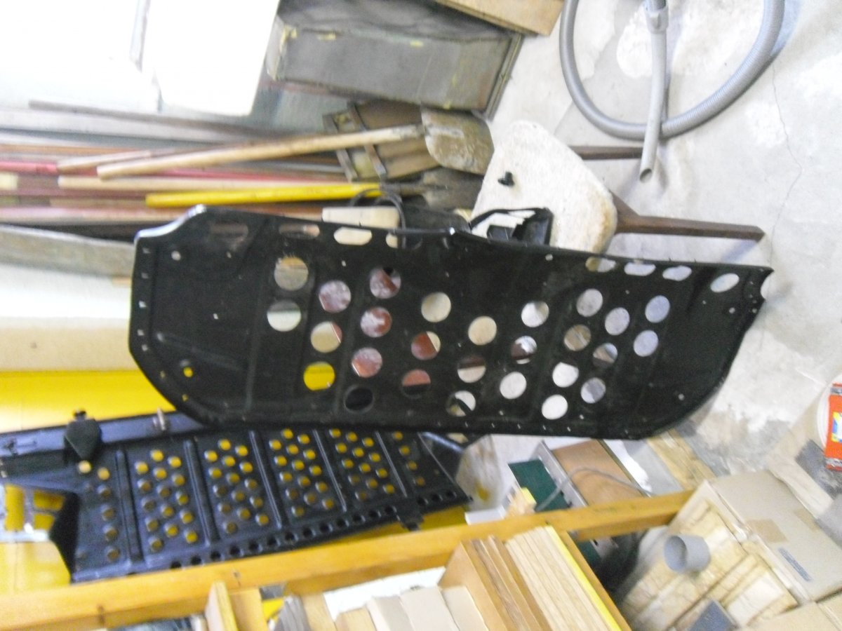

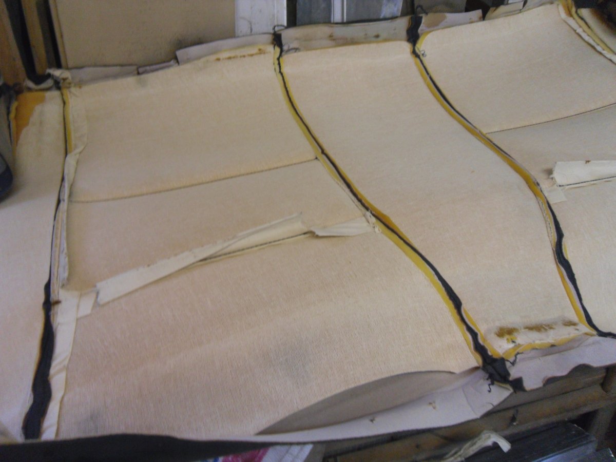

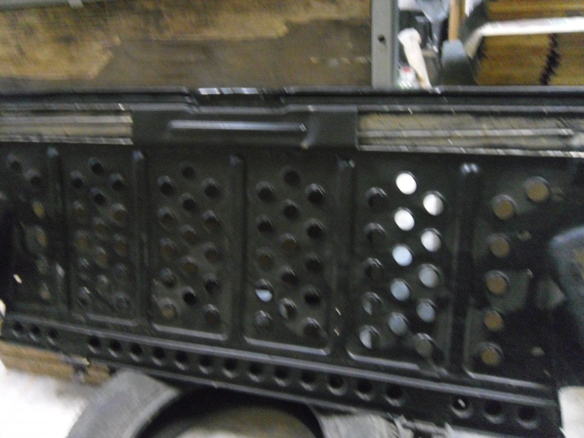

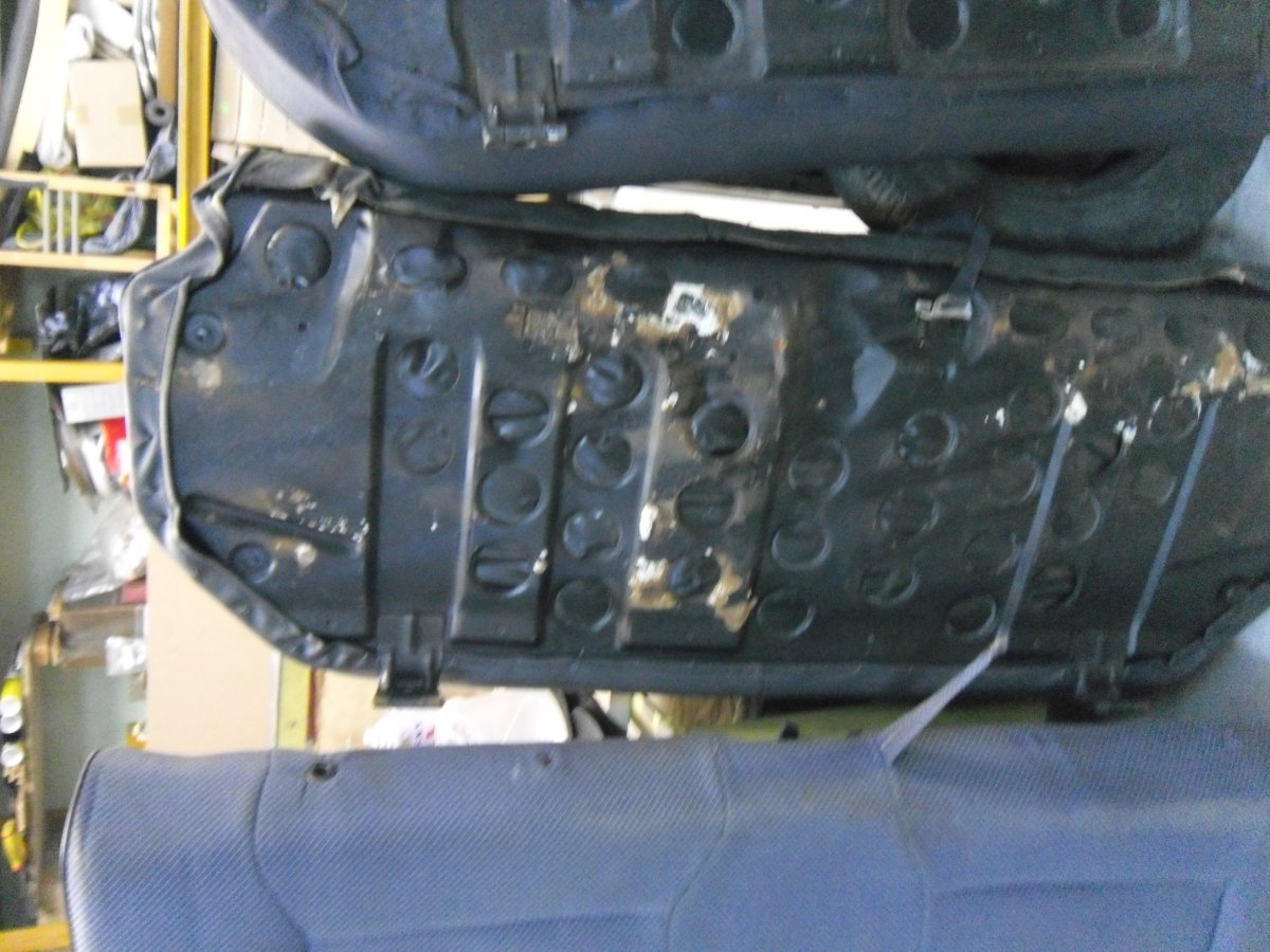

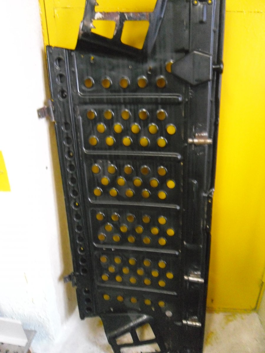

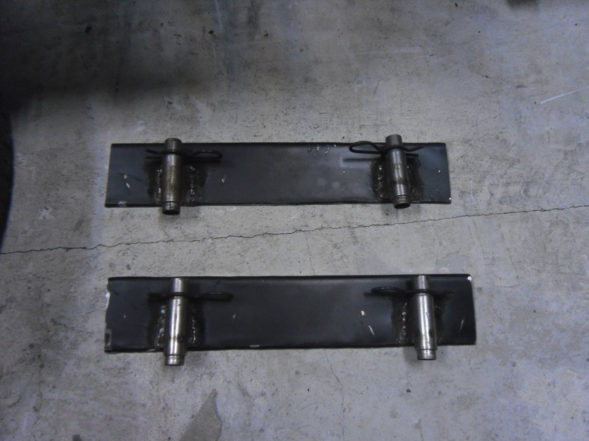

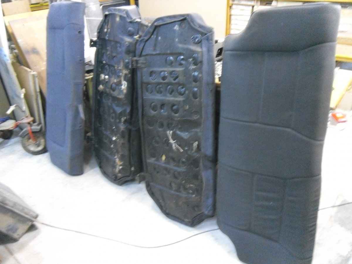

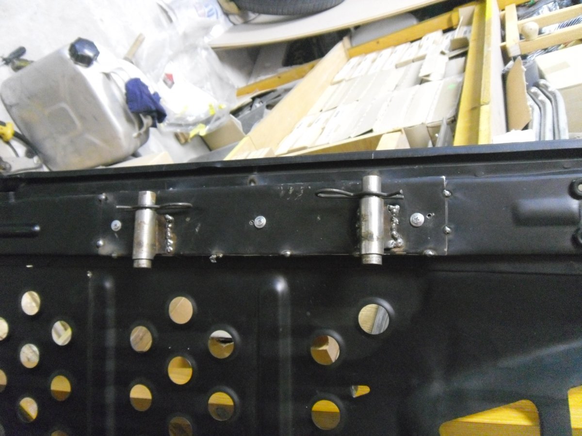

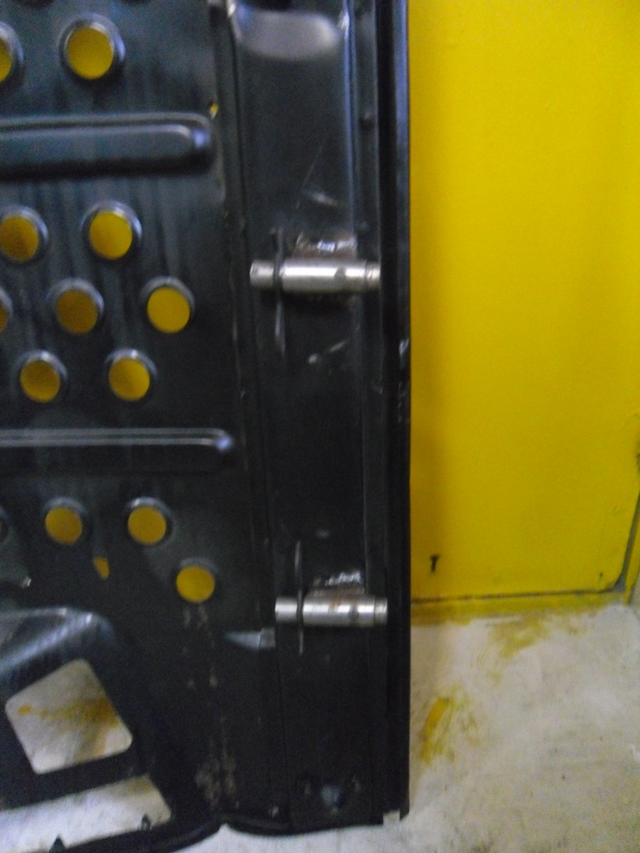

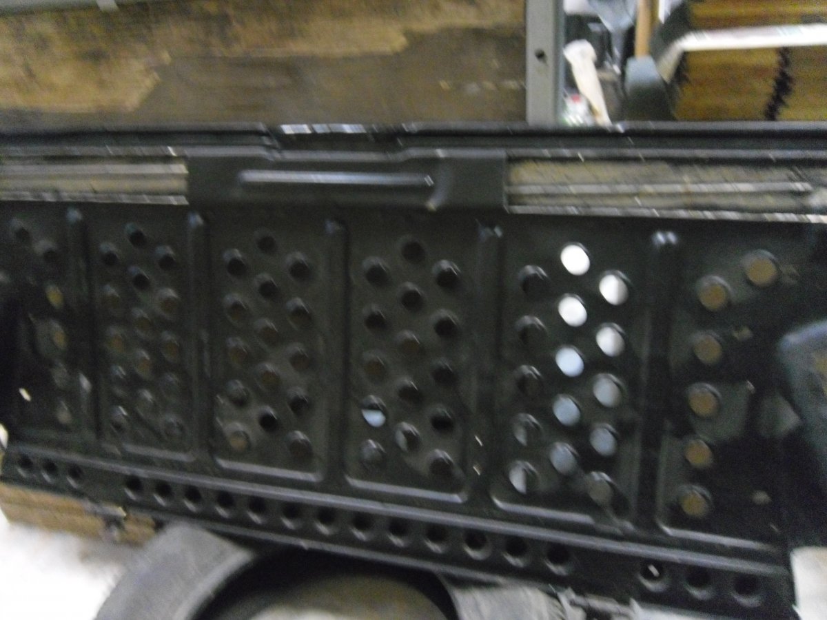

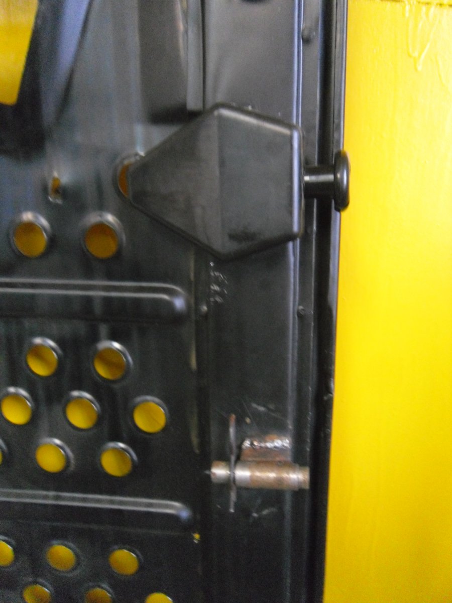

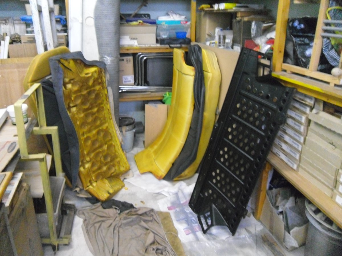

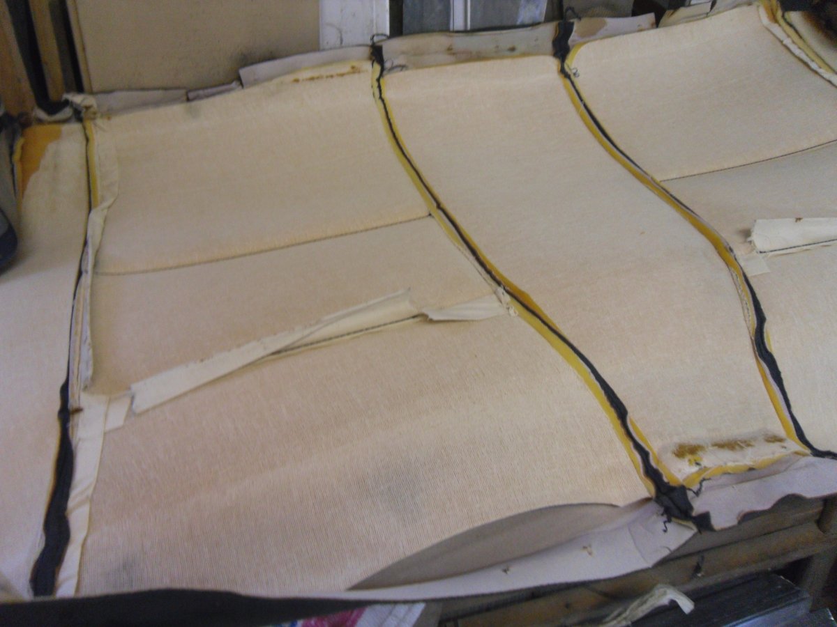

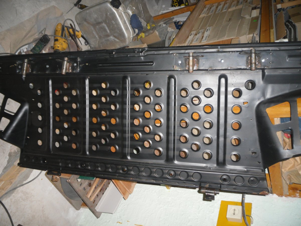

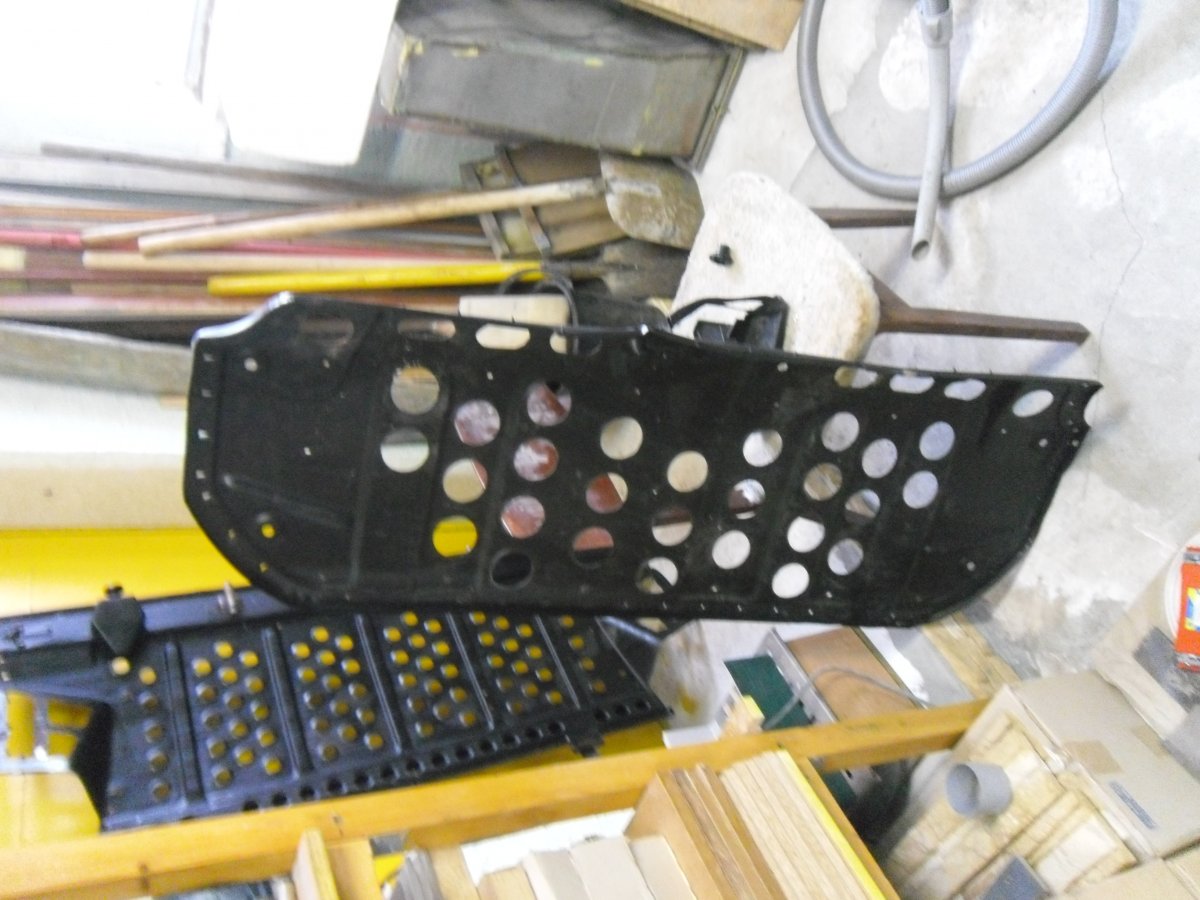

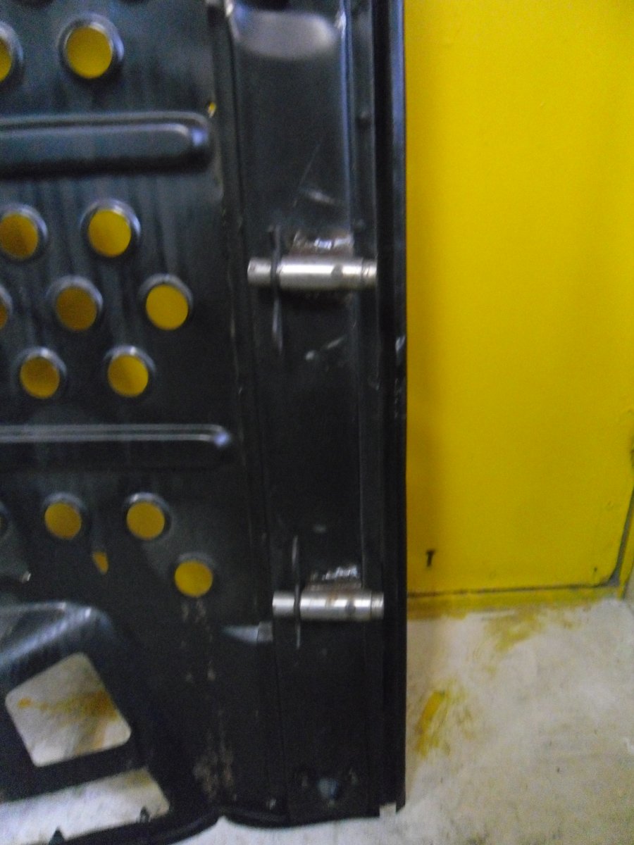

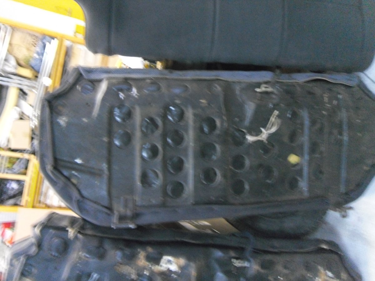

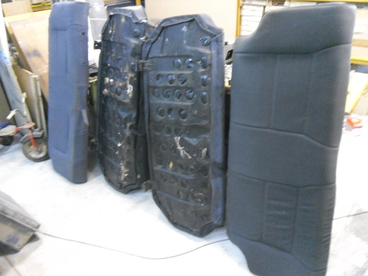

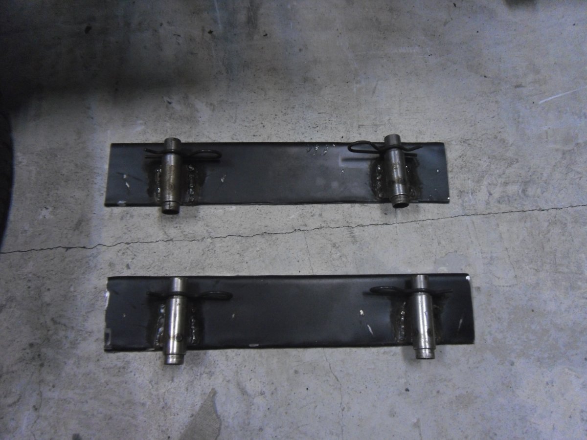

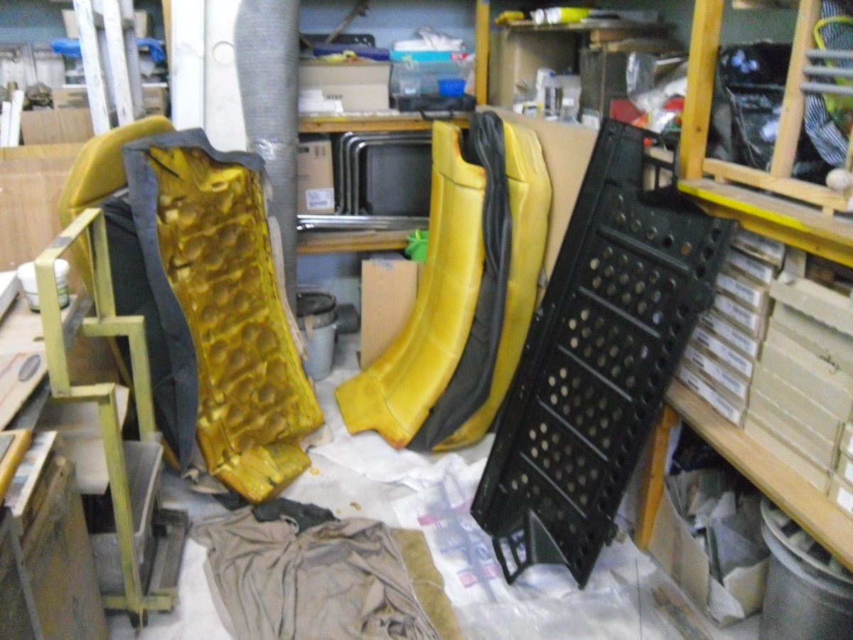

Приветствую Всех! Работа по заднему дивану идёт по плану. Всё 2 комплекта разобрал. Выбрал самое лучшее. На нижнюю часть дивана пошёл каркас с донора, наполнитель оставил старый - он лучше сохранился.
Со спинки у донора взял пластиковую облицовку задней части и металлические закладные под задние подголовники. Наполнитель спинки оставил старый - он лучше донора. Из 4-х защёлок спинки (учитывая донора) рабочей оказалась только одна. Также отсутствовали три резиновых опоры нижней части дивана. Будем покупать мелочёвку.

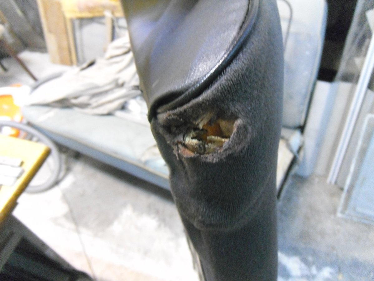

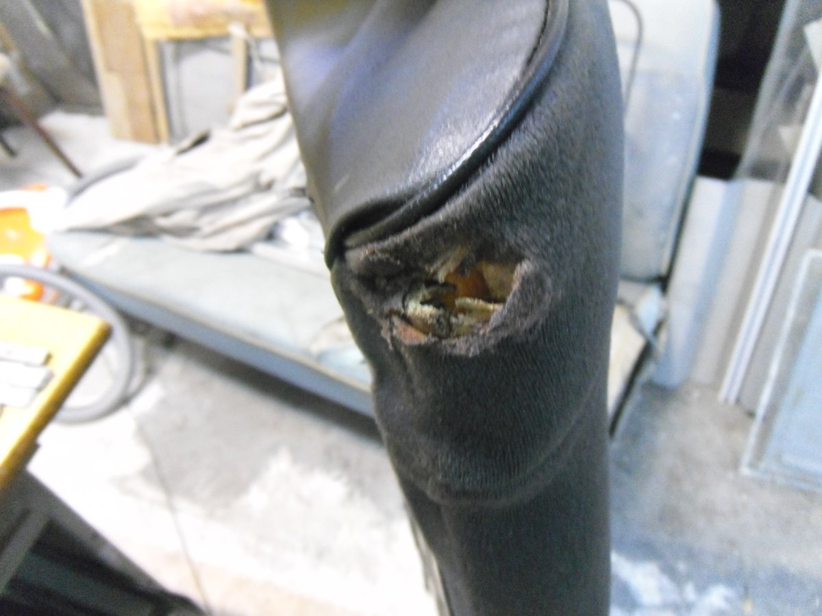

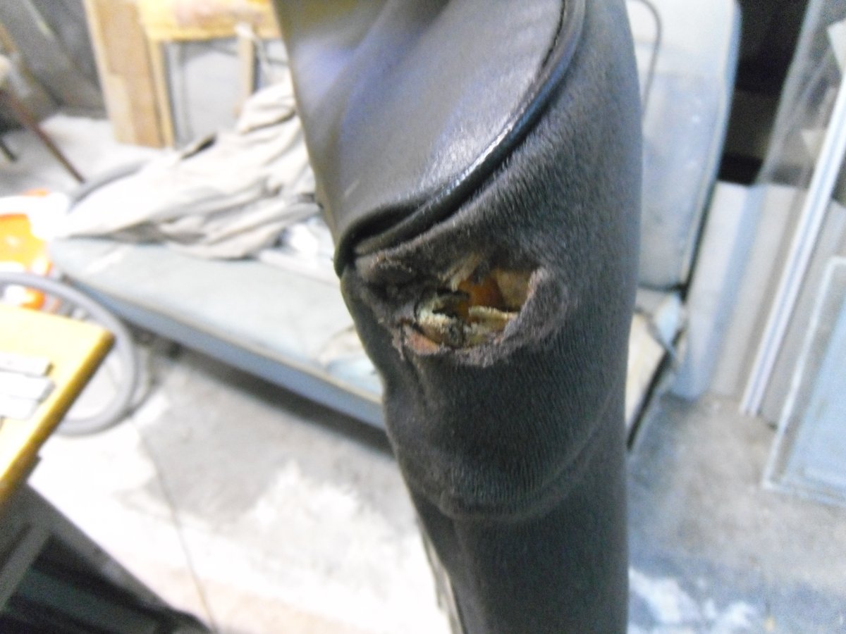

В целом и поролон и материал в хорошем состоянии, только уголки у спинки протёрлись, как будто мышка выгрызла. Это уже починит Света.

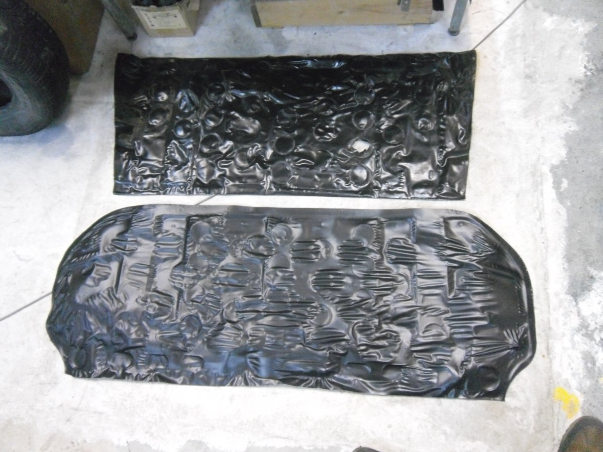

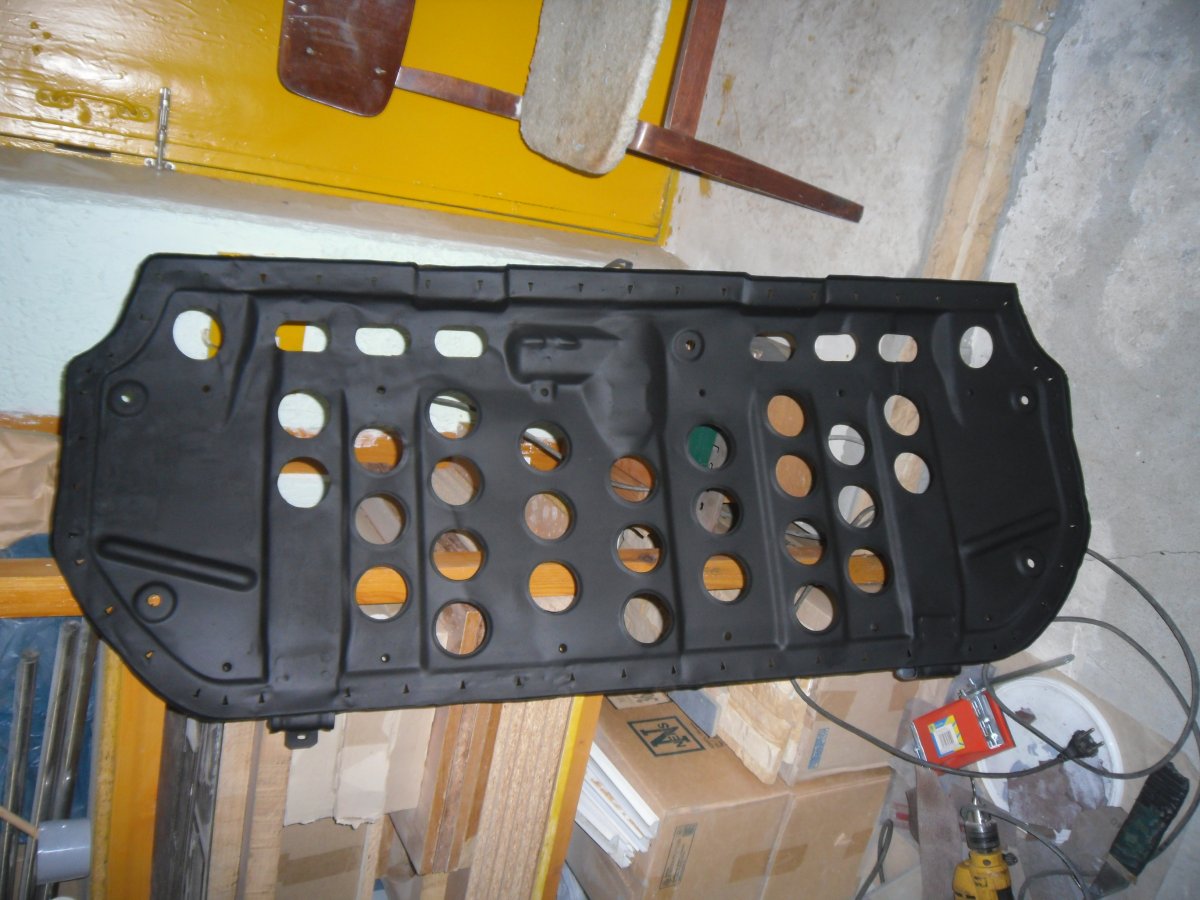

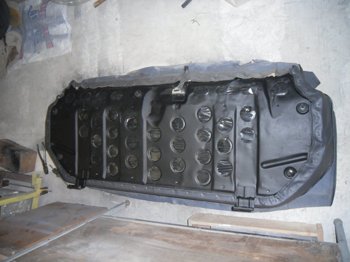

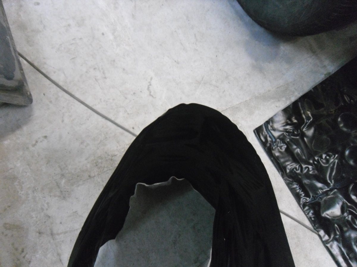

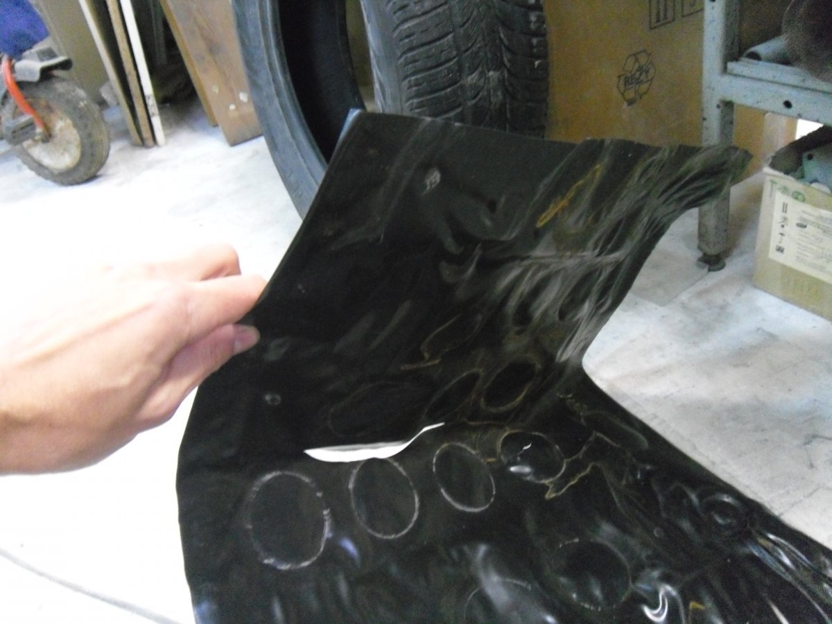

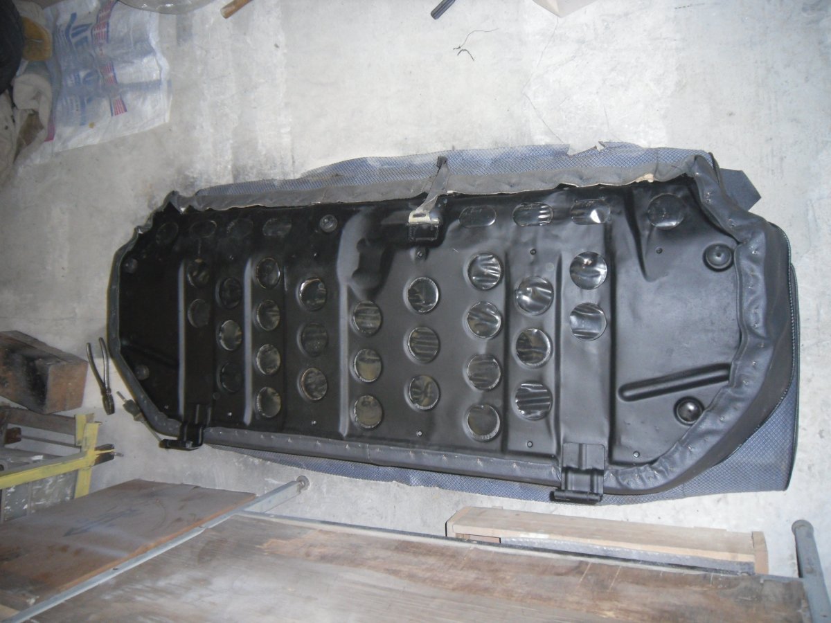

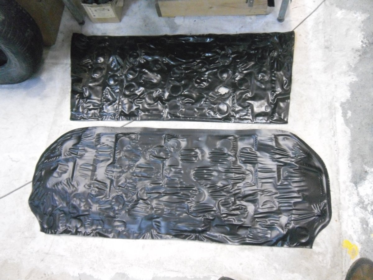

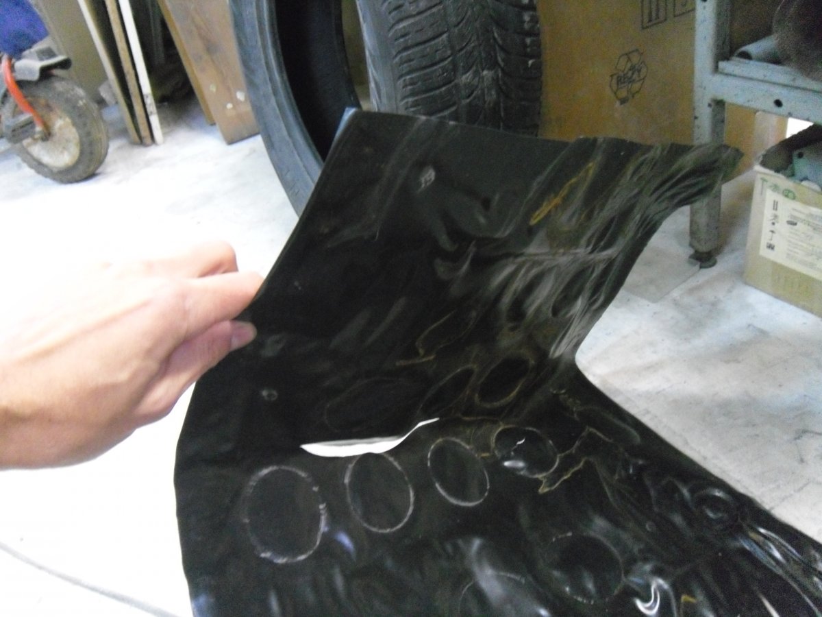

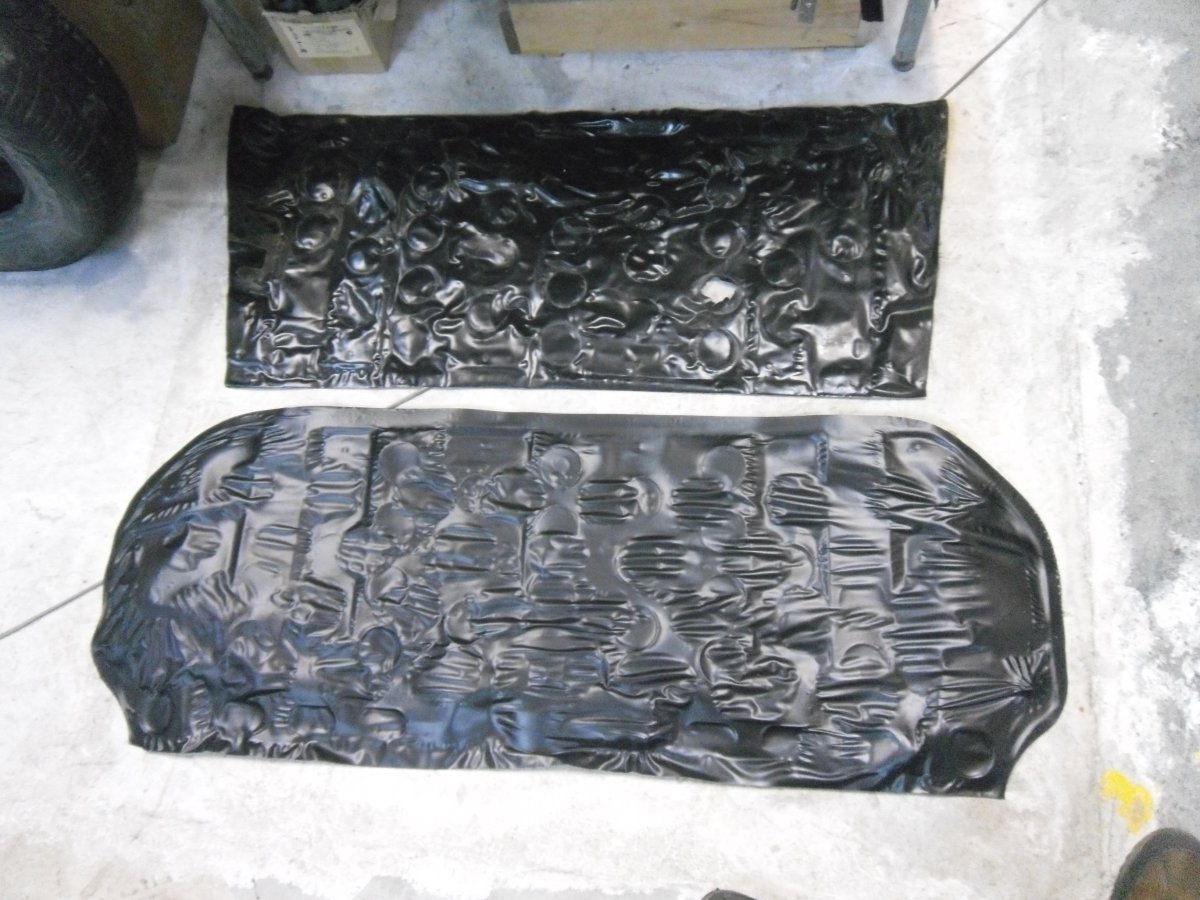

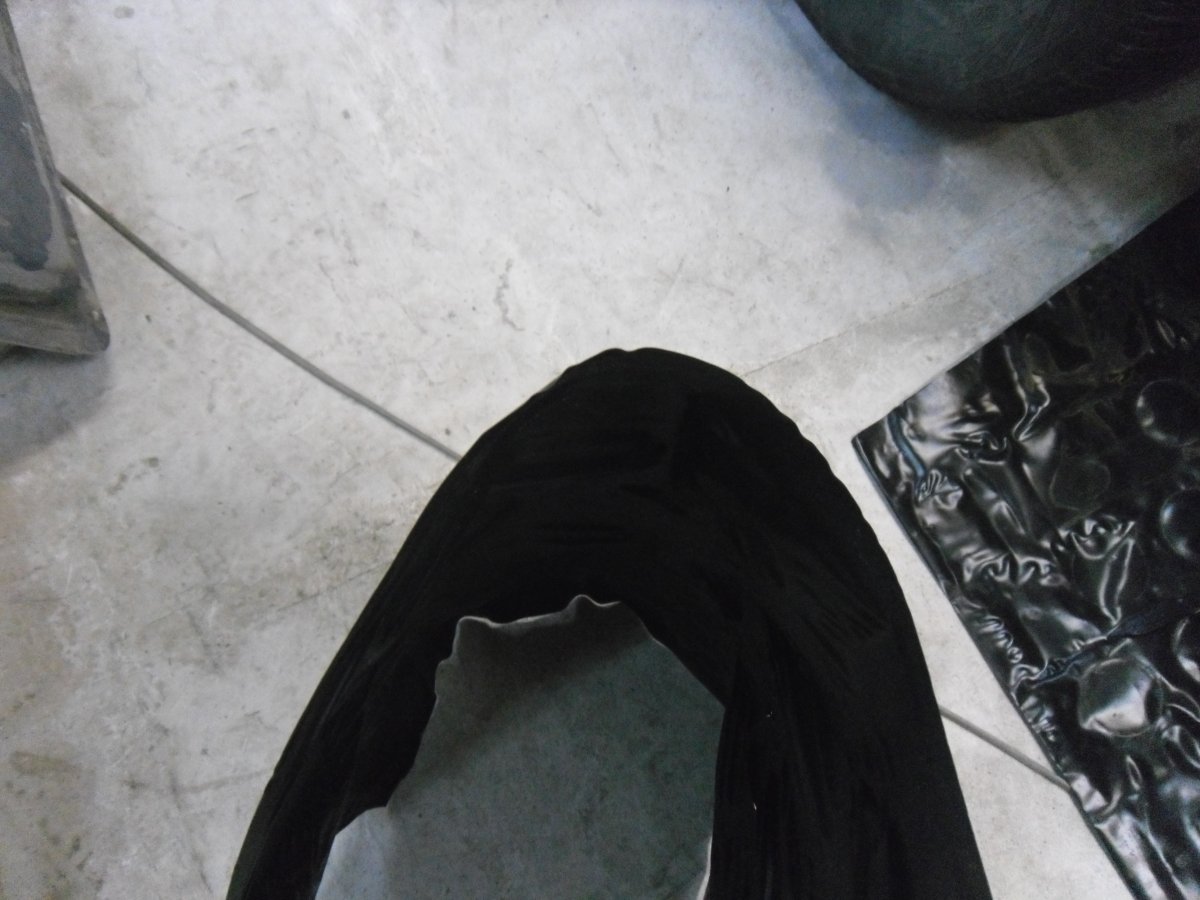

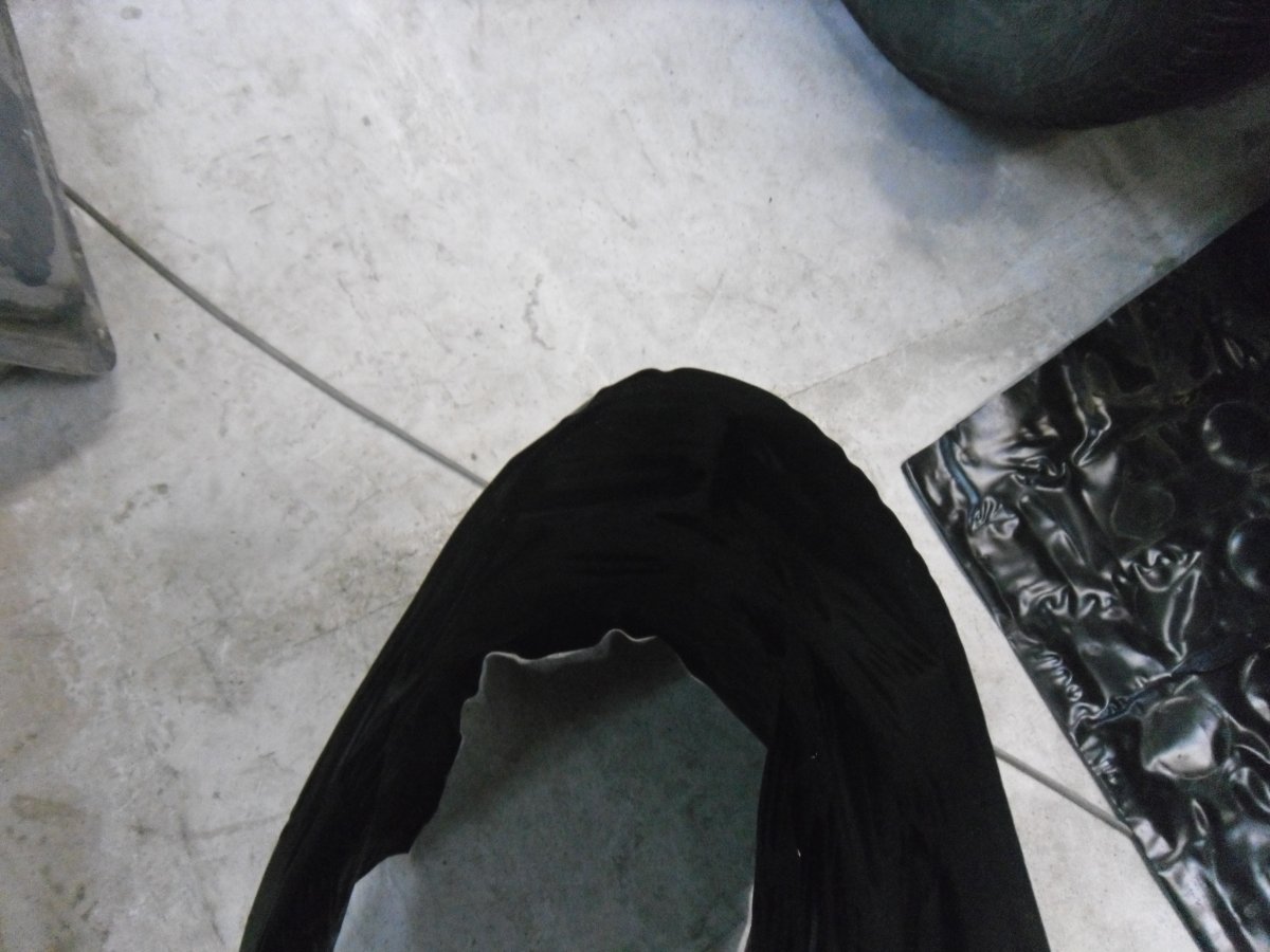

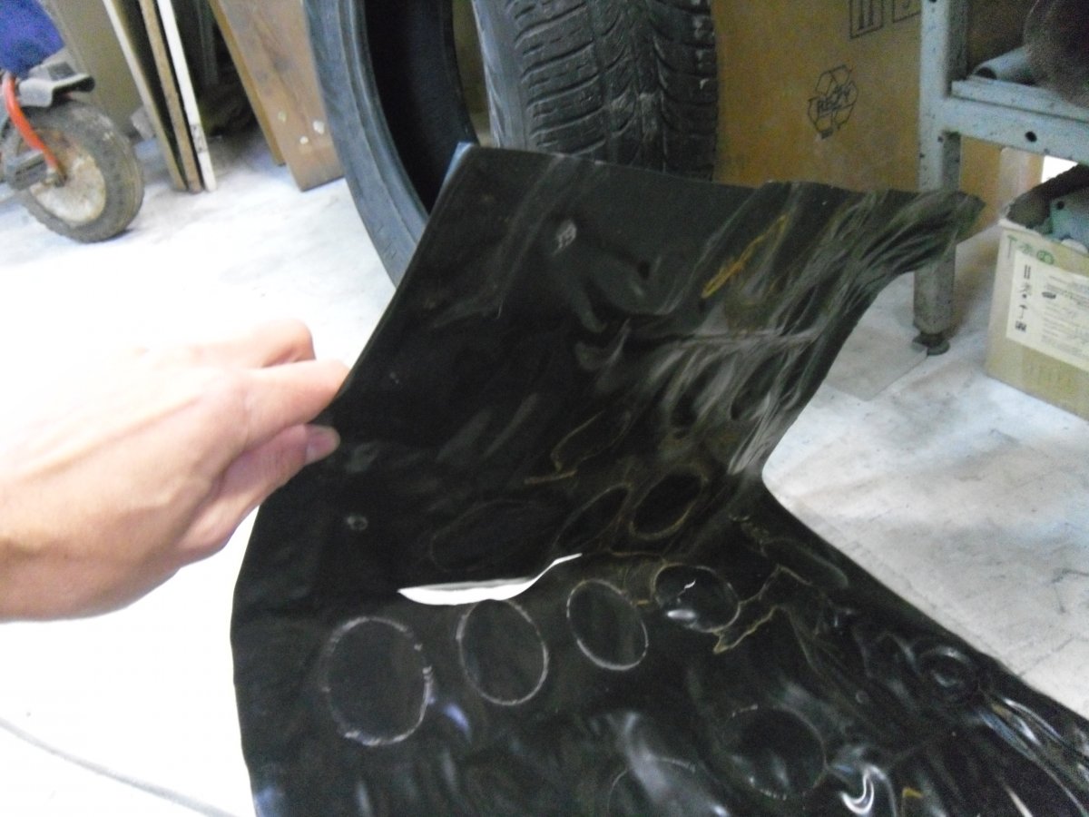

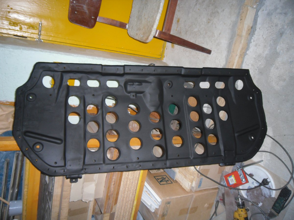

Поразило, как скатился наш автопром вниз по наклонной на простом примере. Вот пыльник сидушки заднего сиденья, который стоит перед поролоновым наполнителем. У Чамберлена он вырезан по форме дивана, материал по прошествии 27 лет гибкий и не ломкий. А вот пыльник с дивана - донора 2008 года. Вырезан простой геометрической фигурой, материал при попытке согнуть - трескается. И так любая запчасть покупаемая в магазине или на рынке - современное качество очень низкое, поэтому свалки и разборки нам в помощь!!!

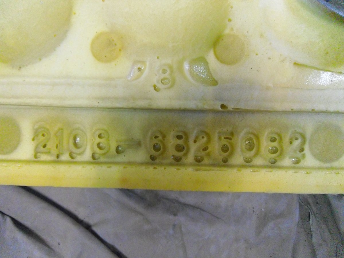

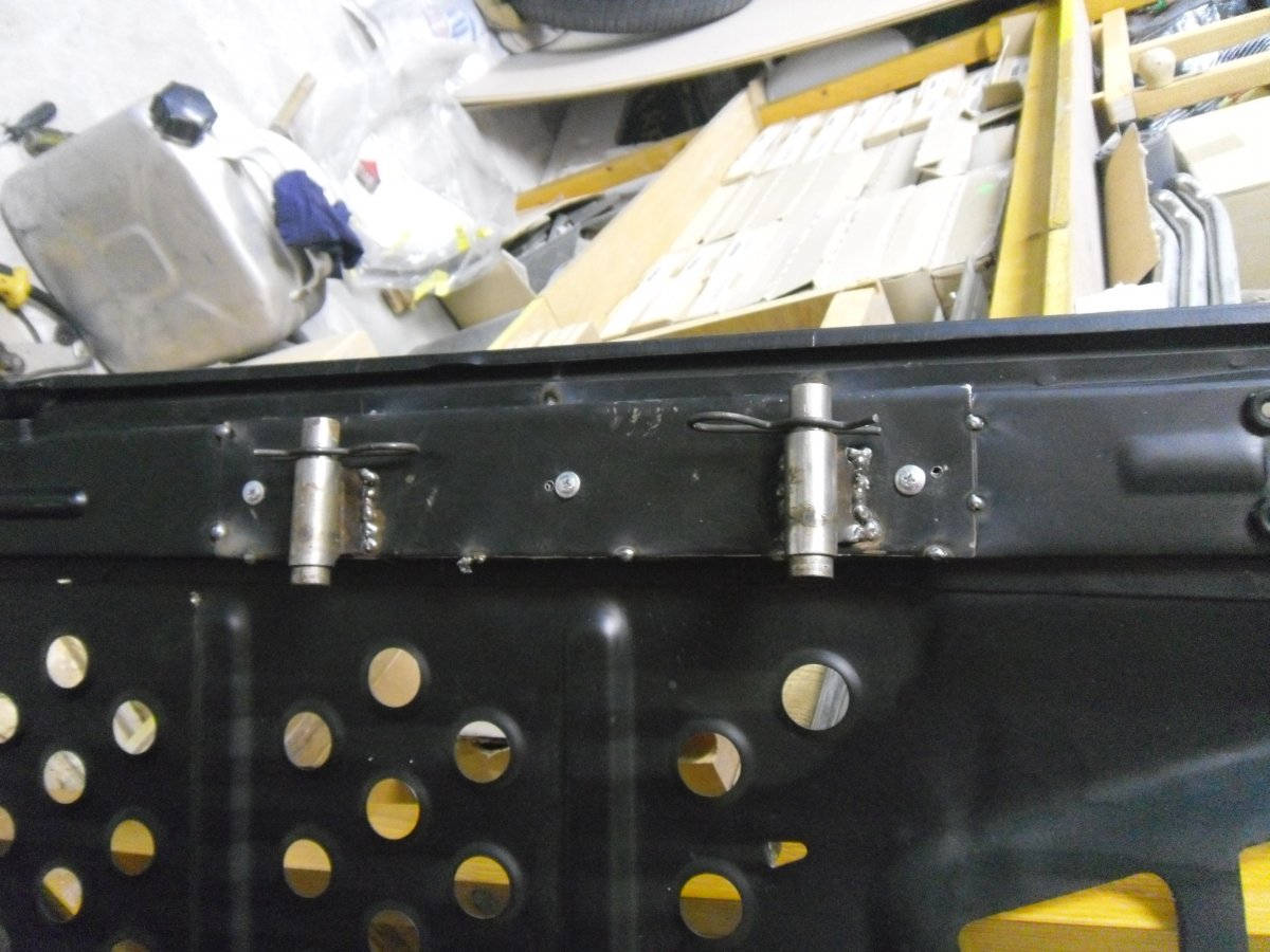

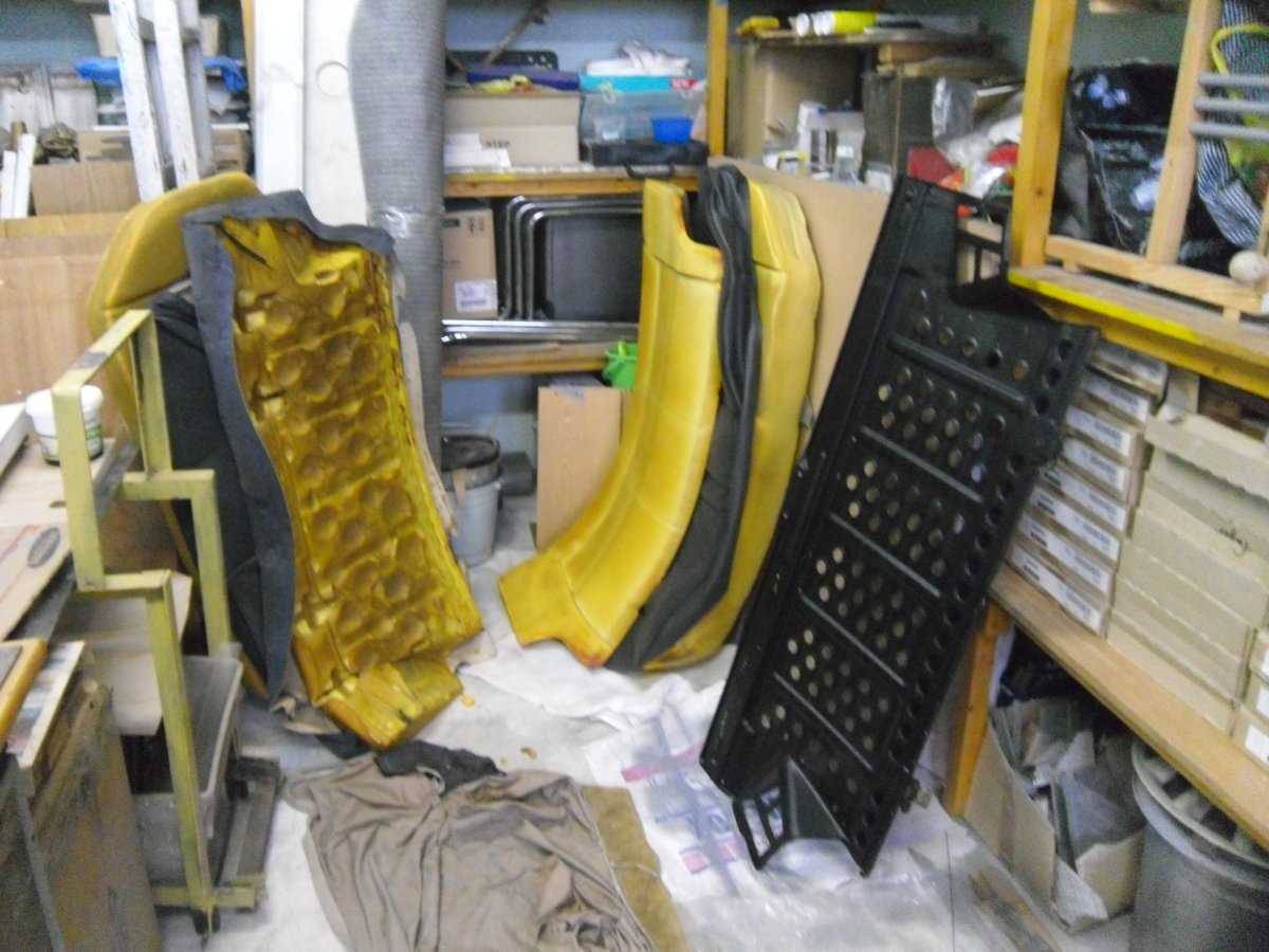

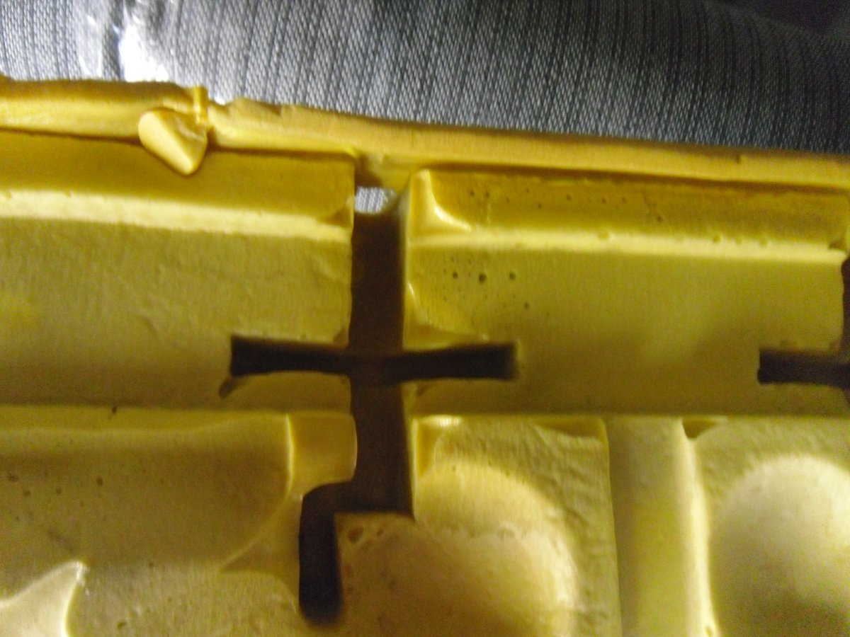

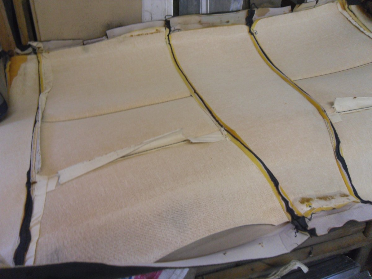

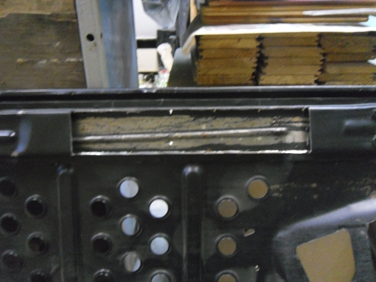

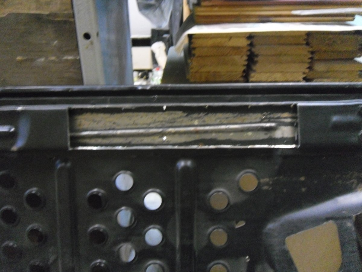

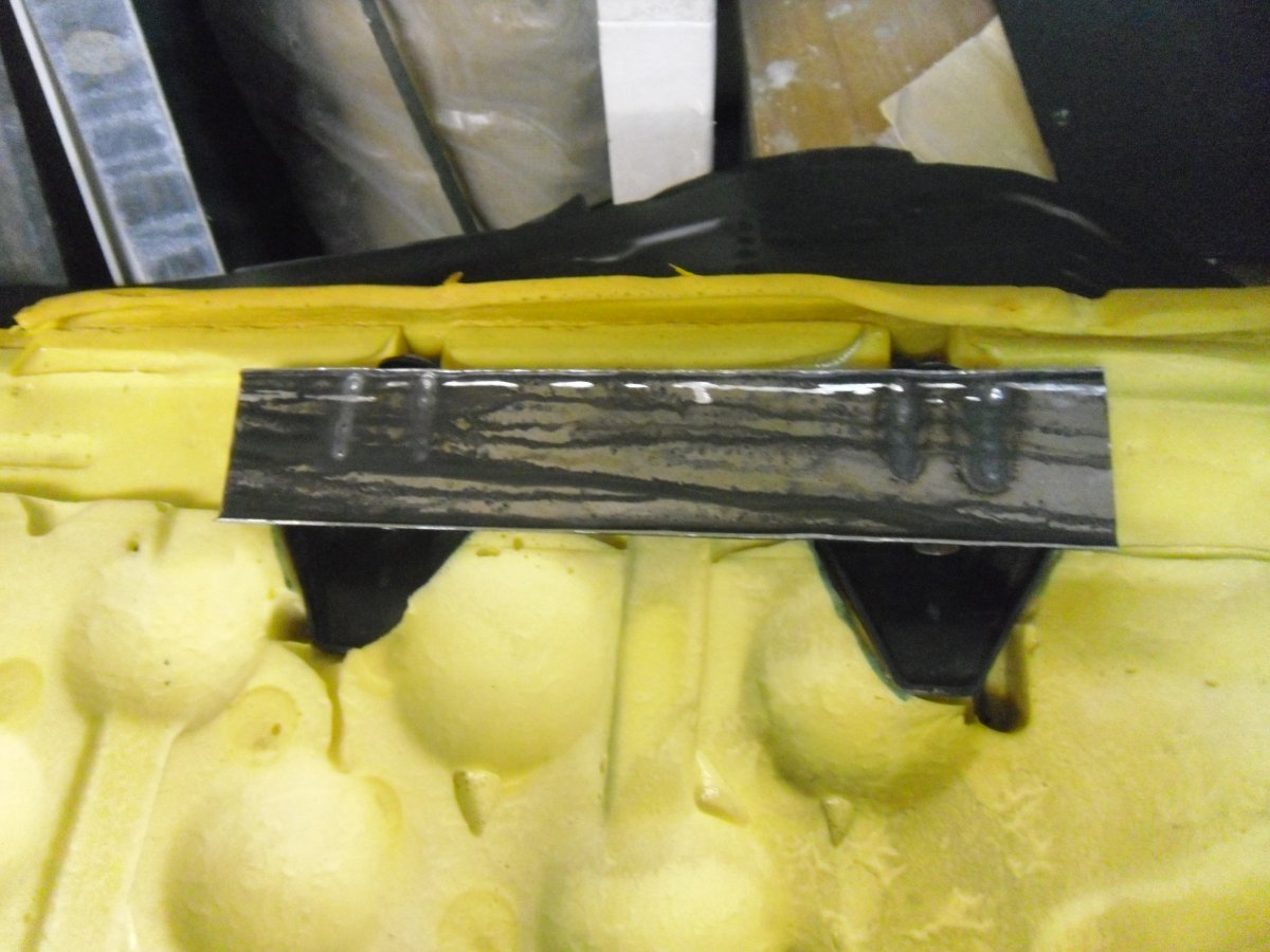

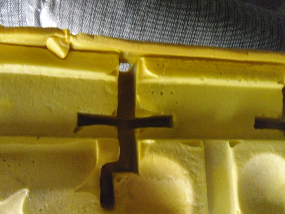

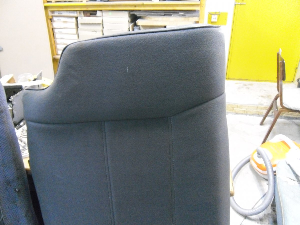

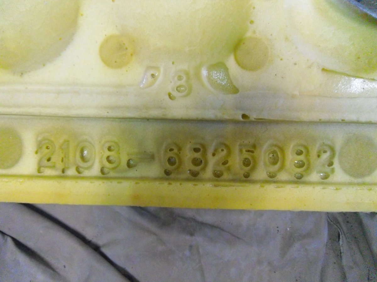

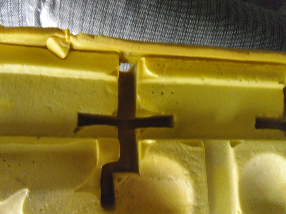

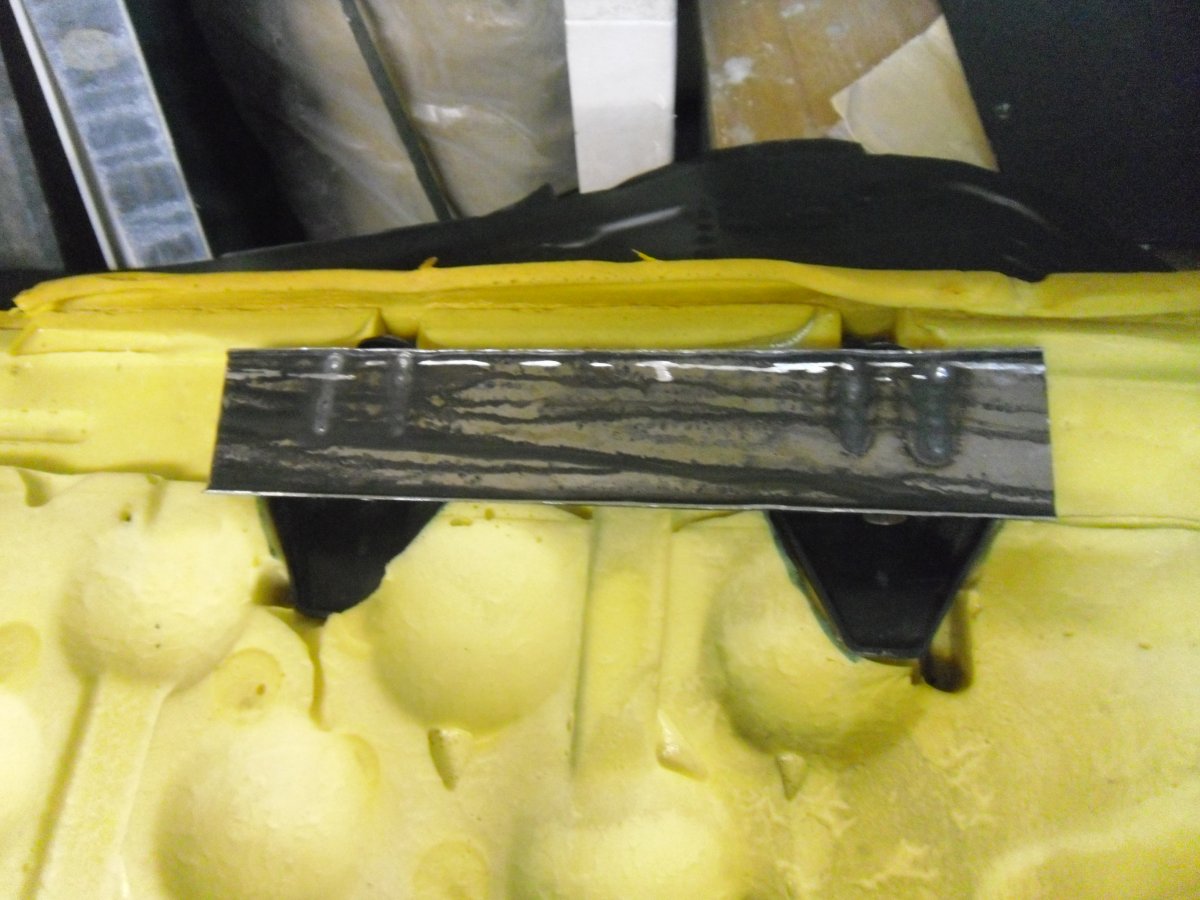

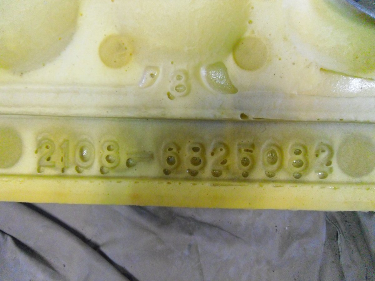

Продолжаю работу по заднему дивану. Поскольку в родном наполнители спинки сиденья были сделаны углубления под задние подголовники, решил снять с донора внутренние крепления подголовников и внедрить их в свой диван. Может в будущем поставлю задние подголовники, хотя по фоткам на праворульках их нет. Но пусть закладные лучше будут, а там будем посмотреть.
Интересно что на родном поролоне спинки тиснением сделан каталожный номер. У донора 2008 года его уже нет, да и качество самого наполнителя похуже.

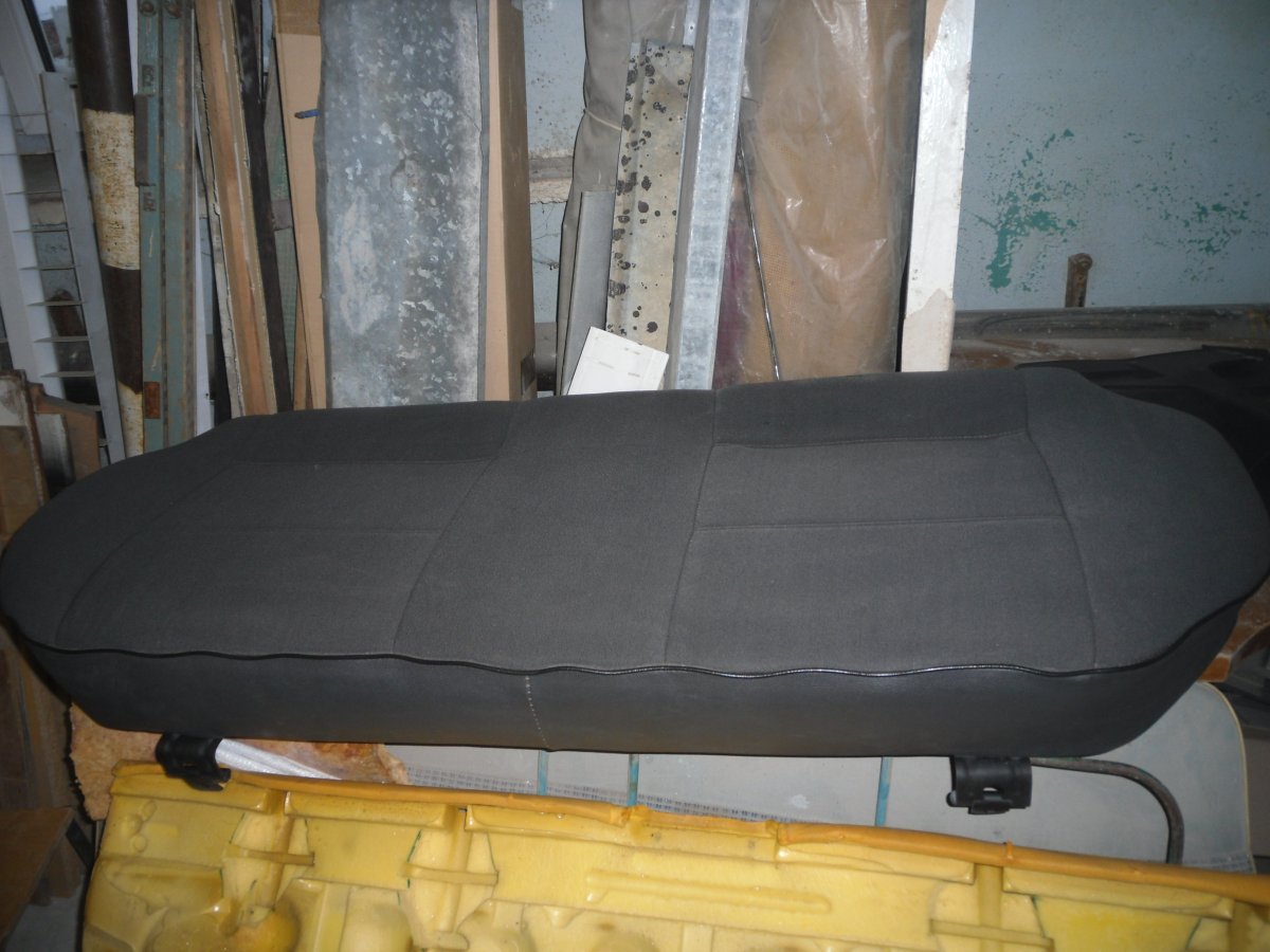

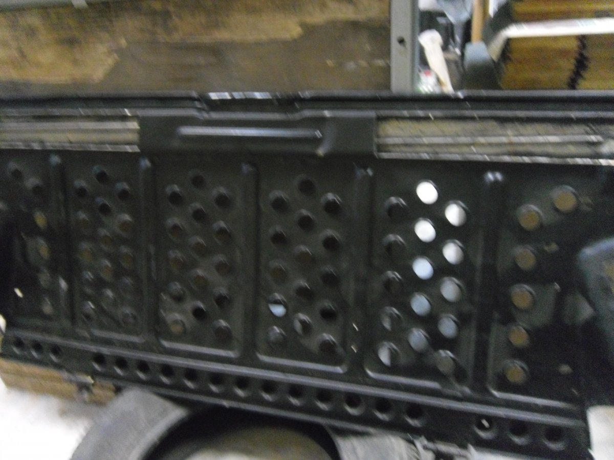

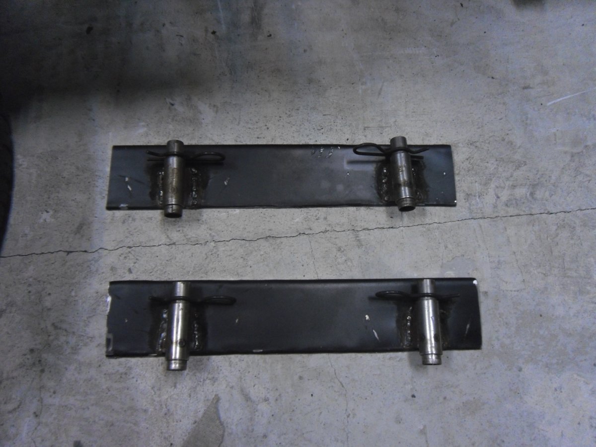

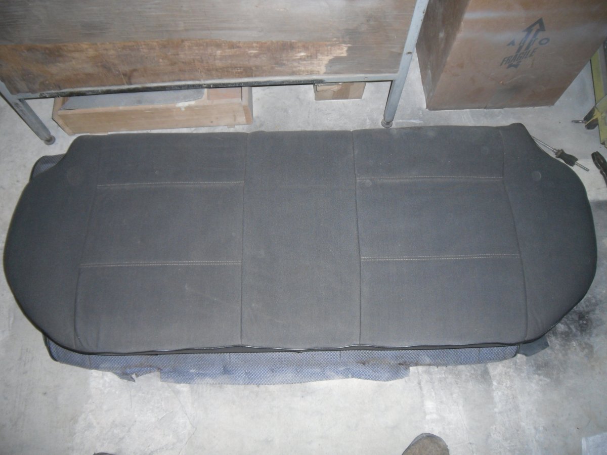

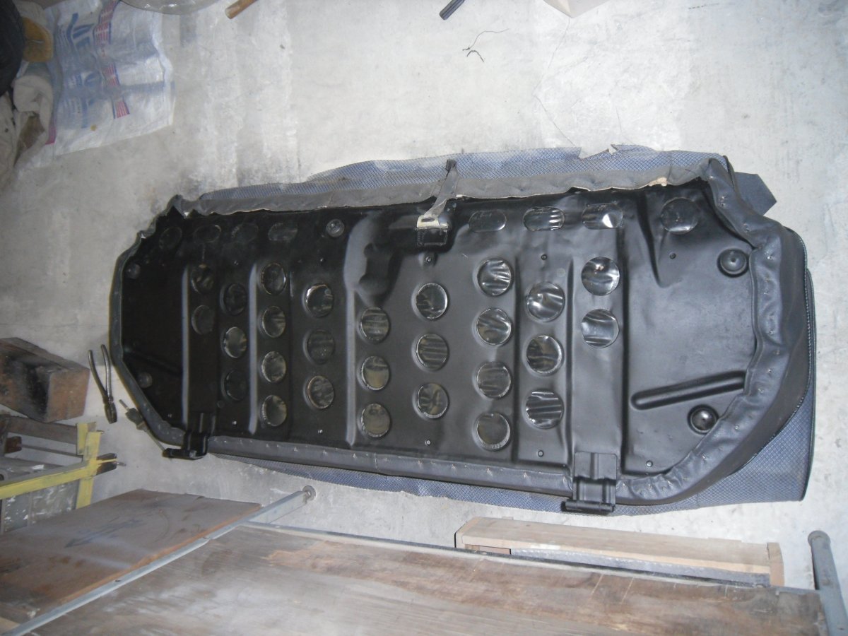

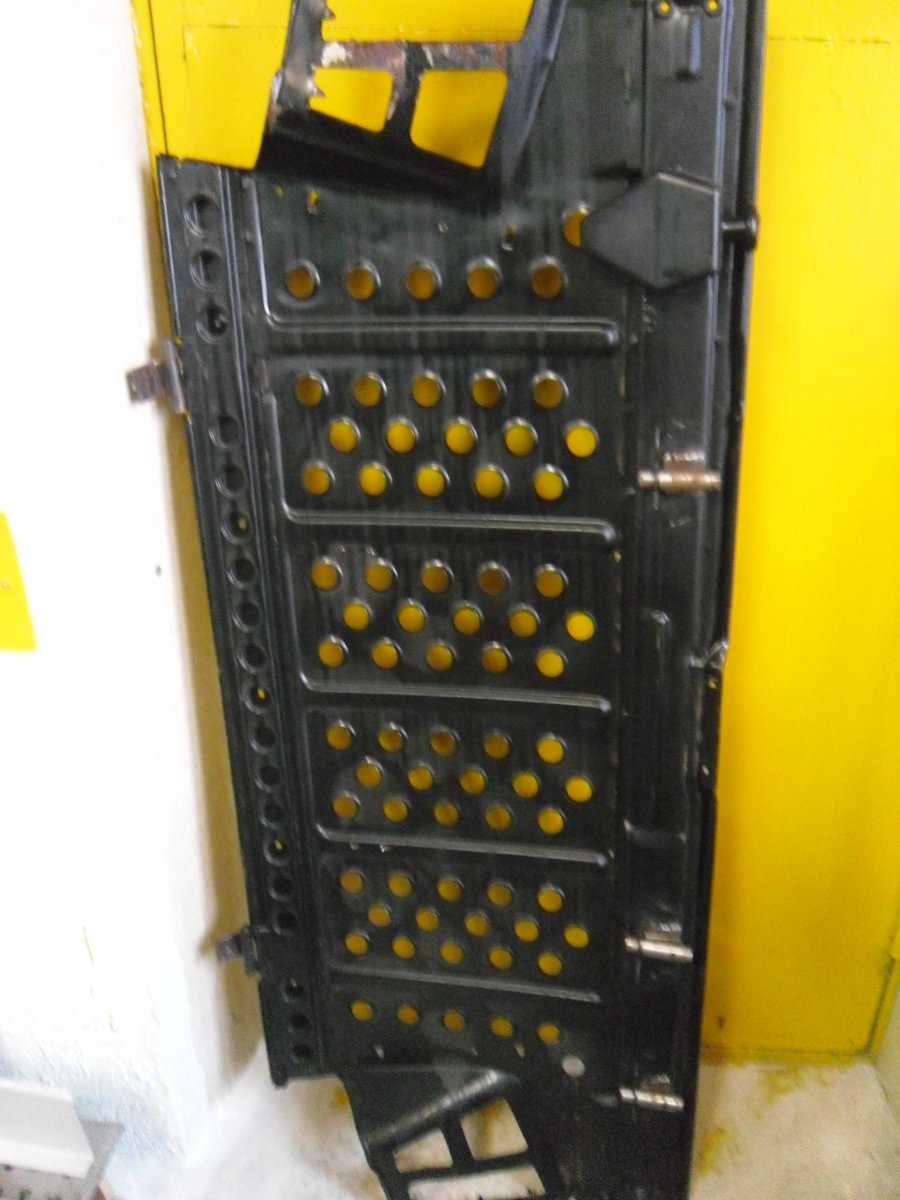

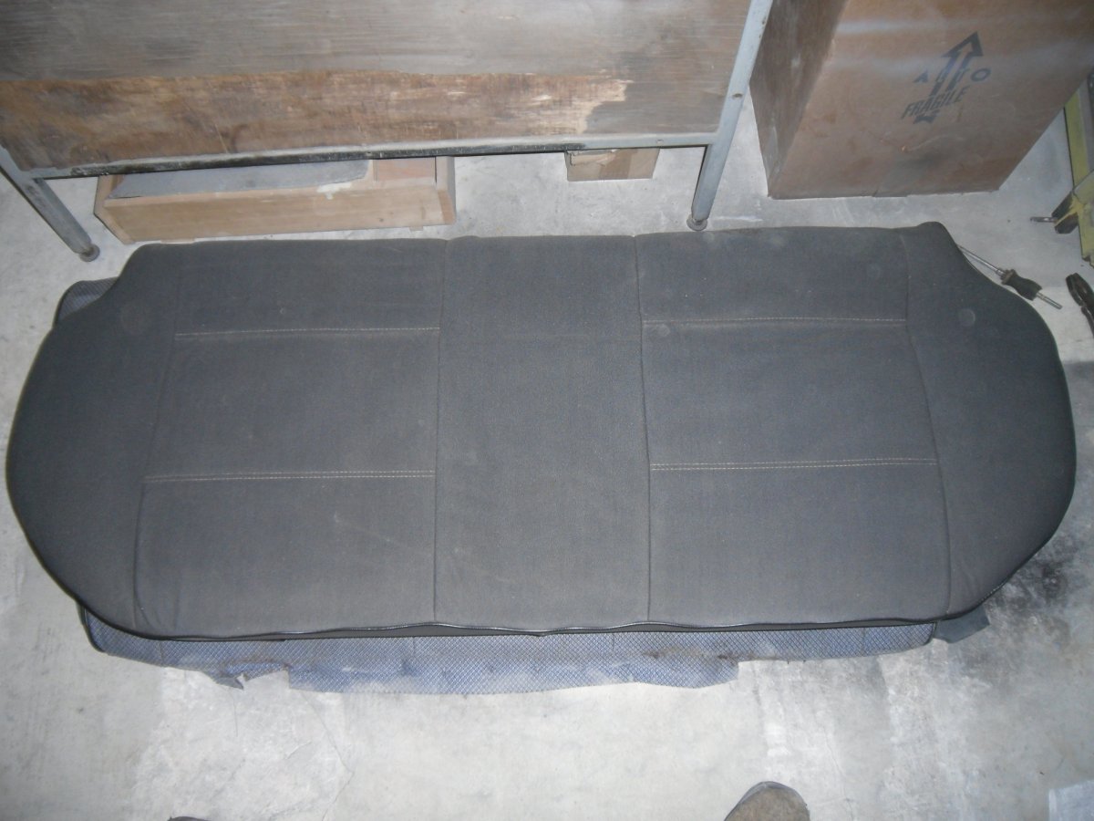

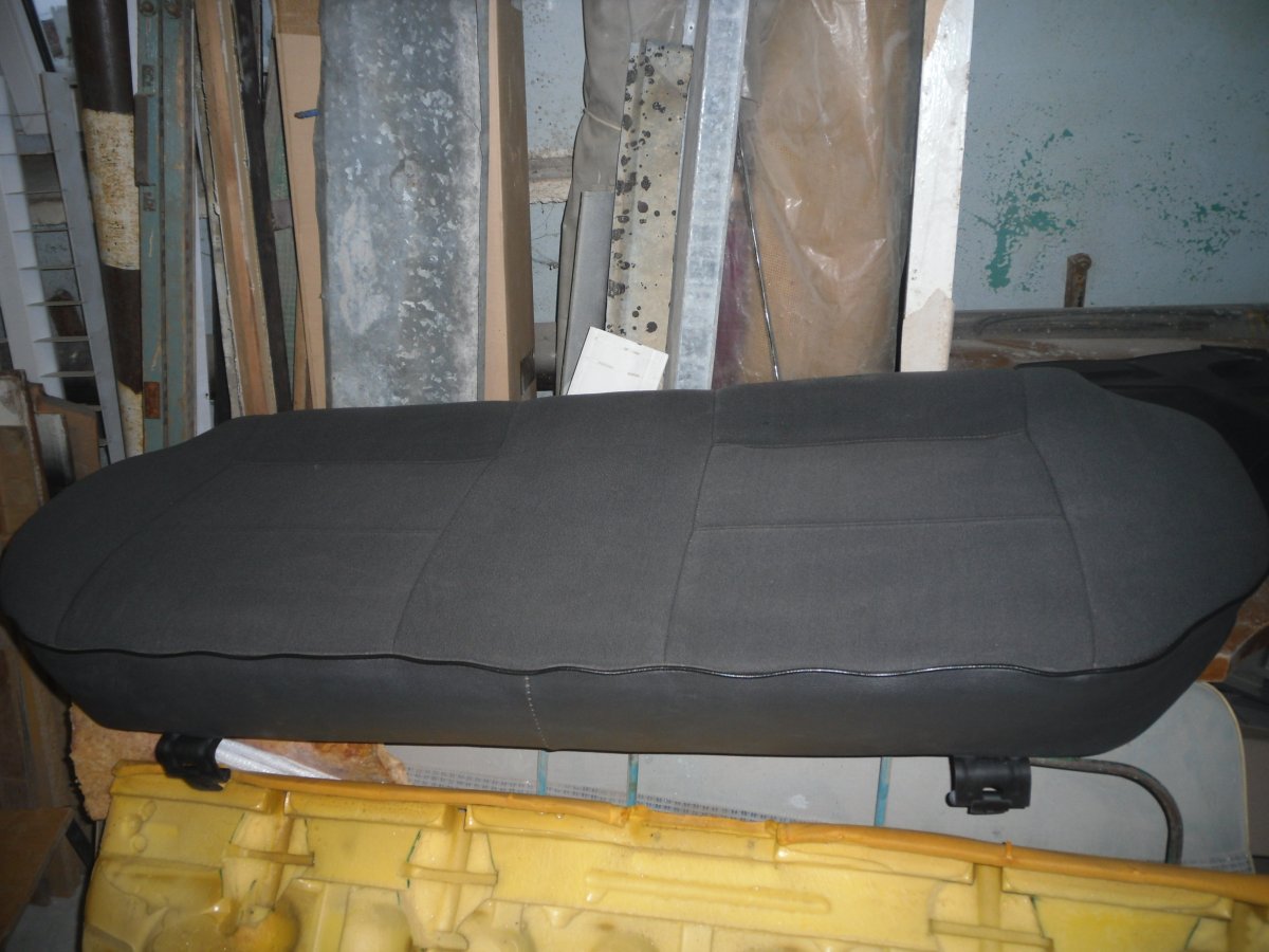

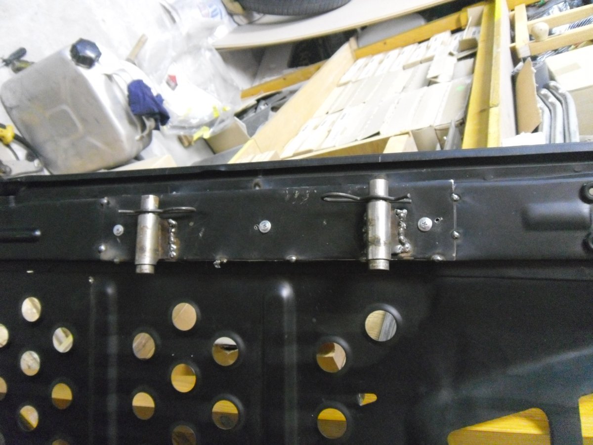

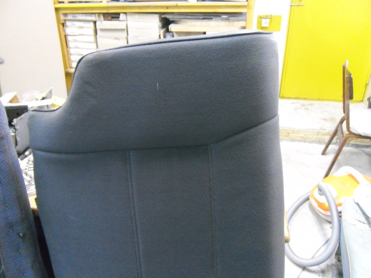

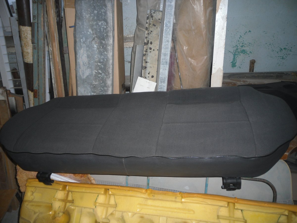

Собрал в выходные сидушку. Поролон оставил свой, каркас с донора - он получше. Но всё равно пришлось его править, грунтовать и красить. На очереди сборка спинки, но жду пока Света заменит ткань на парочке элементов.
Реакции: Рустам тм
Это уже собрана??
Стирал её??
