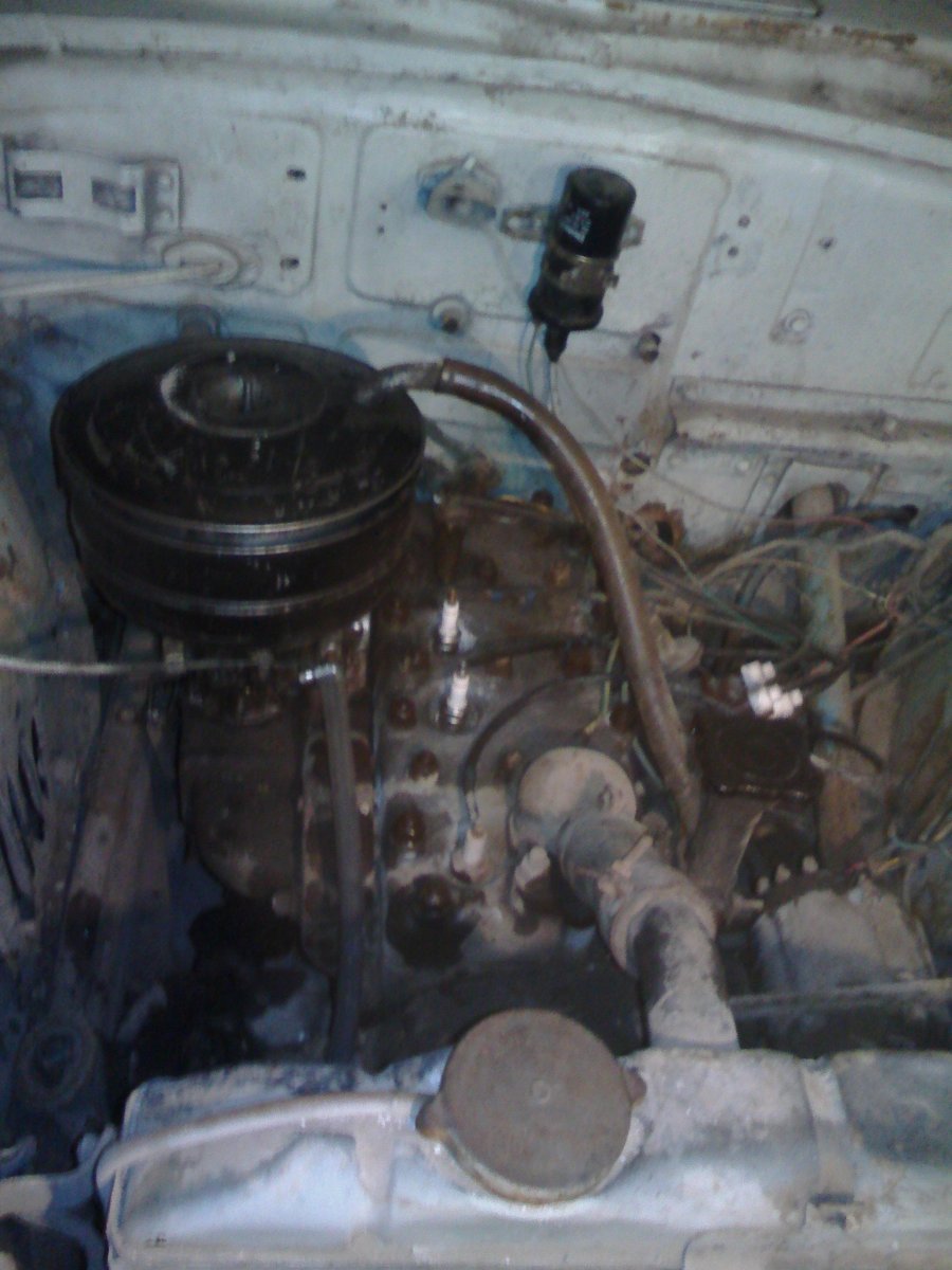

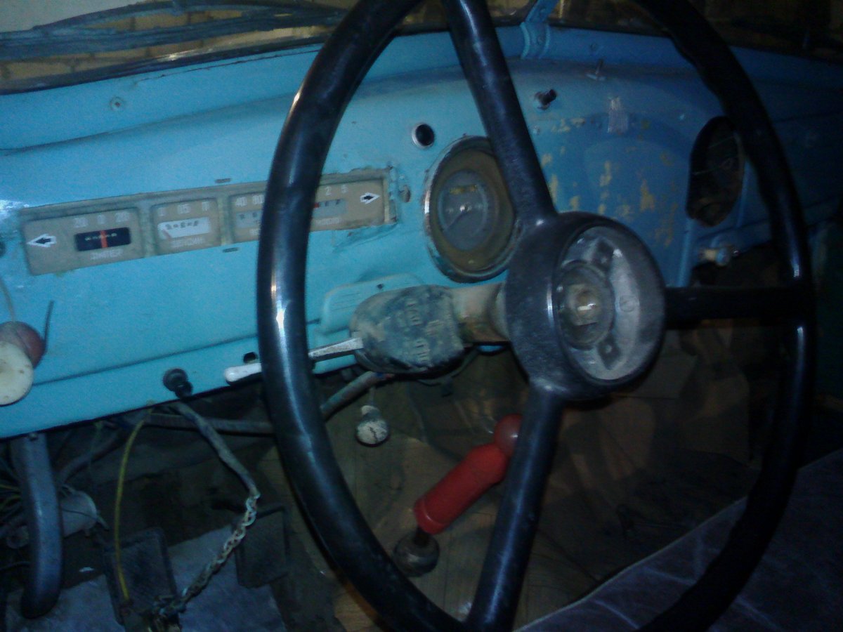

Обычная двушка с вырезом на моторном щите под вал переключения передач на руле . Коробка с крышкой от Газ 69 . А где на торпеде вырезы под приемник и динамик непонятно ?

Скорее двушка, но на моторном щите нет прилива под номер кузова
5 384
3 691
У меня тоже нет прилива на двушке.
Николаев
18.03.2010
1 485
Ярославль
5 384
3 691
Он на стойке.
4 849
9 338
На стойке у трешки ! Или были варианты ?

50й-52й г.в. Возможно даже такси, довольно подозрительно иконостас выглядит. Под торпедо бы глянуть.
9 832
14 442
Тоже закралась мысль про такси!

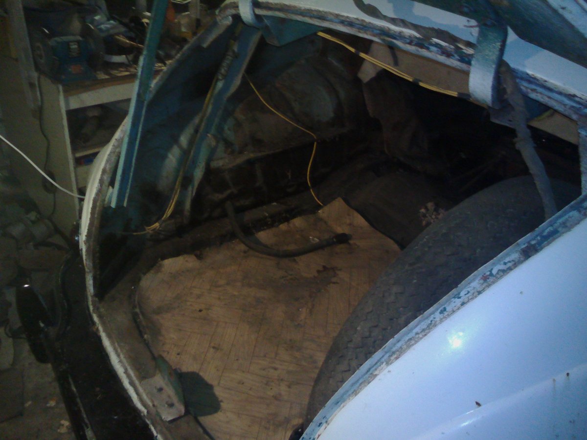

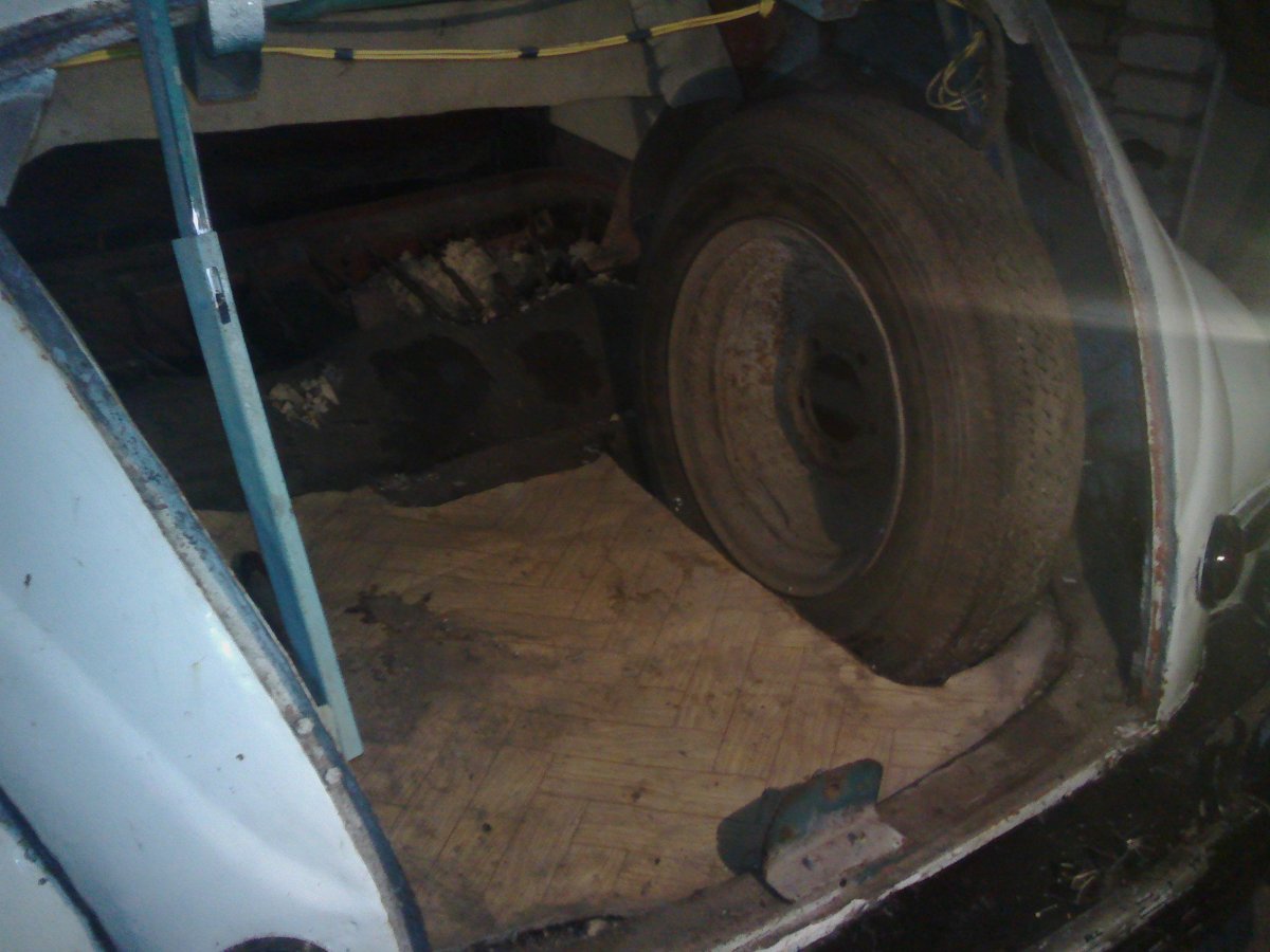

А может, вообще бывшая "скорая помощь"? Вертикально установленная запаска может быть и не колхозом.

А ещё есть следы довольно сильного лобового удара, рулевая колонка ушла назад и вверх.

Вроде как такси и есть, судя по отверстиям на торпеде. Надо колхозную жестянку удалить.

На торпеде между спидометром и часами нужно удалить жестянку приколхоженную . И под ней будут отверстия под приемник , динамик , а может быть и таксометр . А если эта жестянка прикручена саморезами прямо сверху рабочего таксометра хорошего сохрана - То вам вообще несказанно повезет !

сегодня раскручу, но наврятли там что то будет.
