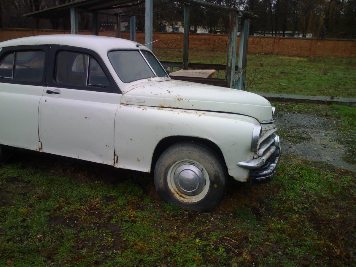

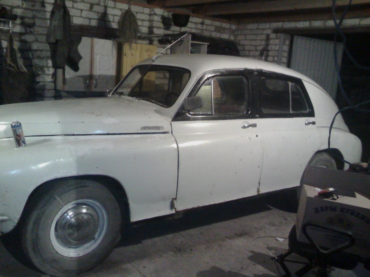

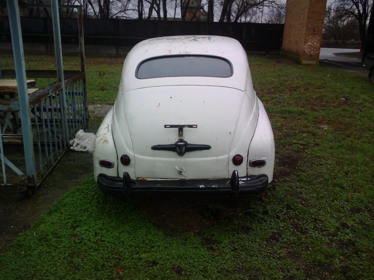

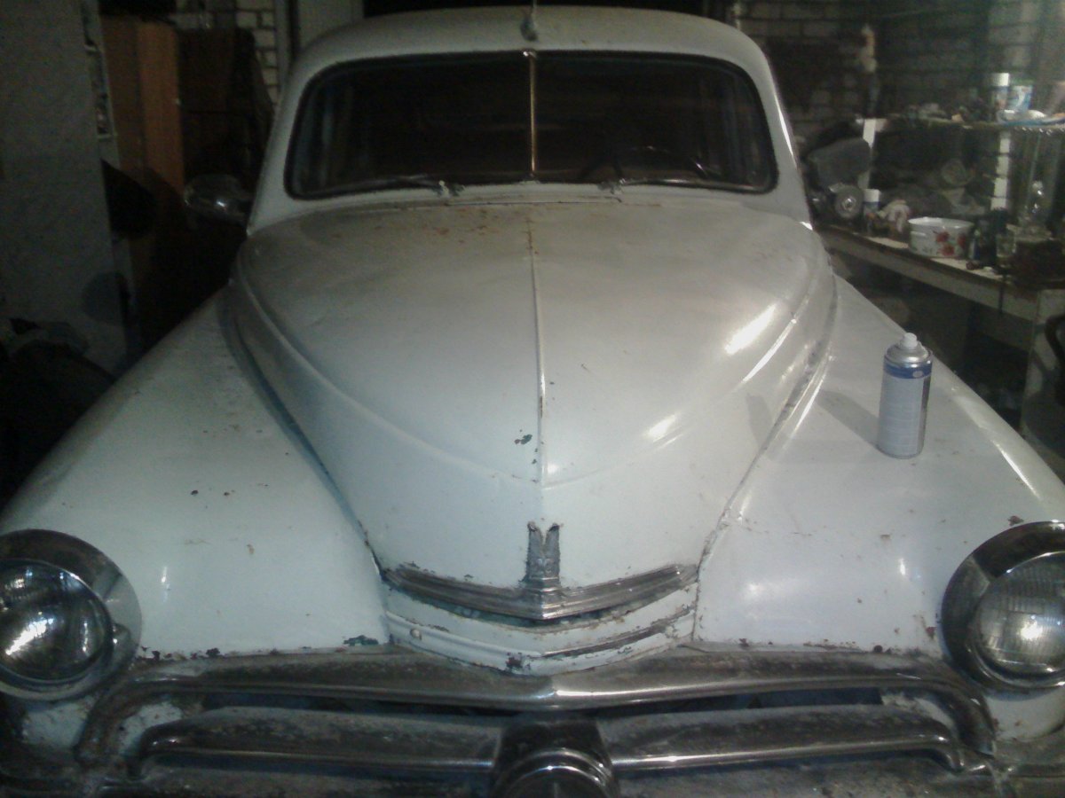

Вообще, пора уже показывать фотографии. Кузов, салон, подкапотное. Разговор станет более предметным.
темыч
18.12.2015
182
25
ставрополь
Тоже неплохо. В оригинале был плюс на массе, но принципиальной разницы нет.
ок.пока кину пару фото,которые имеются.более подробные кину завтра
4 893
2 336
Непонятно,капот двушкин,решотка с 21й звезда. Похожа на переходку.
