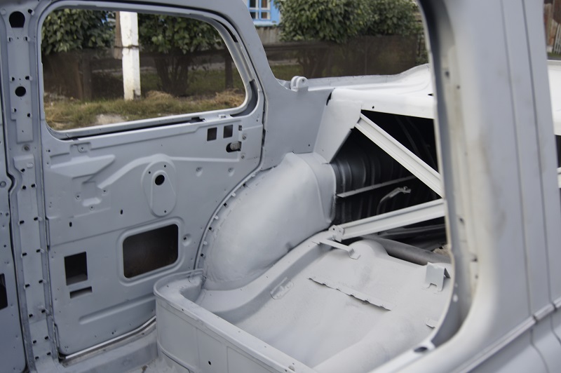

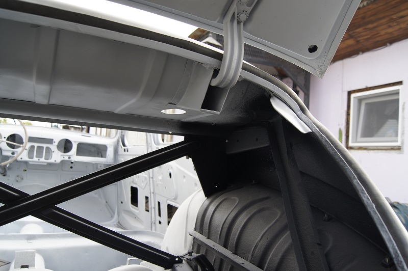

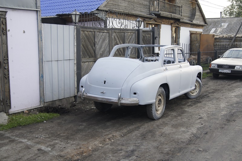

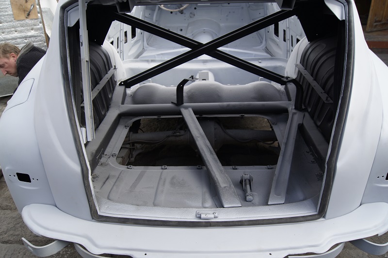

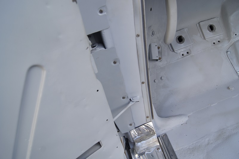

С багажником тоже помучился

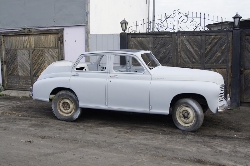

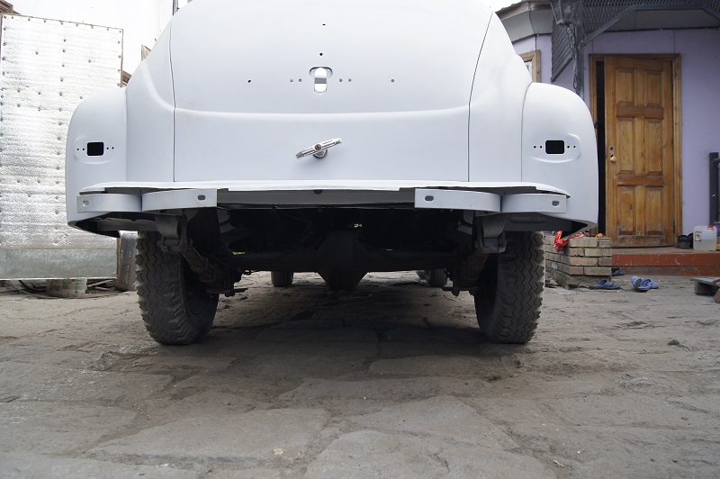

Здорово! Гравитекс внутри не нужен. Грунт краска и все будет отлично.
В данном случае лучше проконсультироваться у специалиста. Технолога той линейки ЛКМ которую вы используете.

Все шикарно! Просмотр доставляет огромное эстетическое удовольствие!

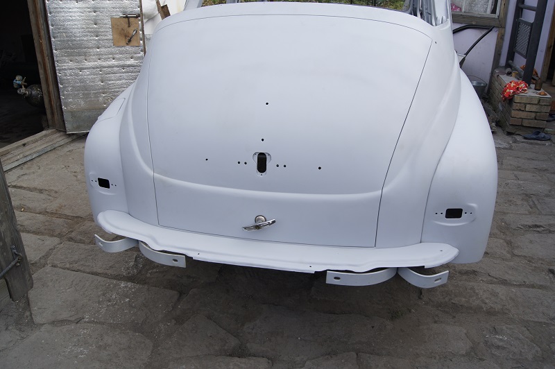

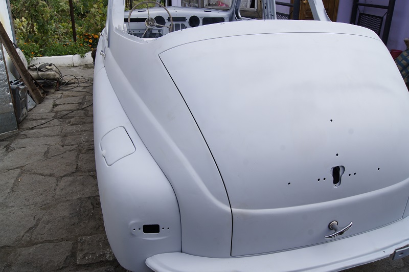

У меня просьба посмотрите машину внимательно может есть недочеты.?.пока не поздно перед покраской их устранить...

может какие части для этого сфотографировать ...ишу недочеты

Какая красотища,просто загледенье))

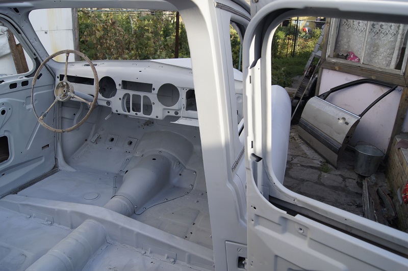

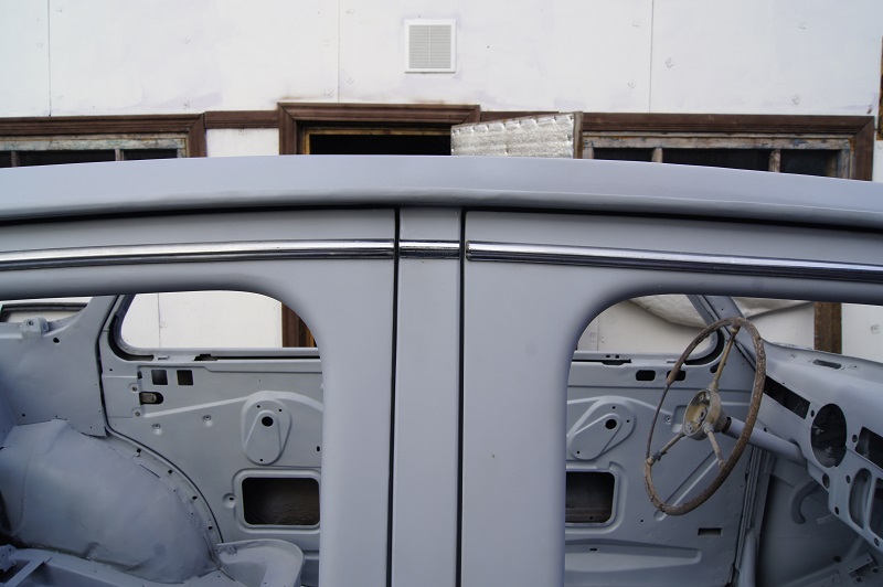

Вот еще насчет салонного светильника..он был на кабрио? на задней стойке дырки под кнопку нет...Спереди все делал заного ...(даже следов небыло) делать дырку под кнопку?

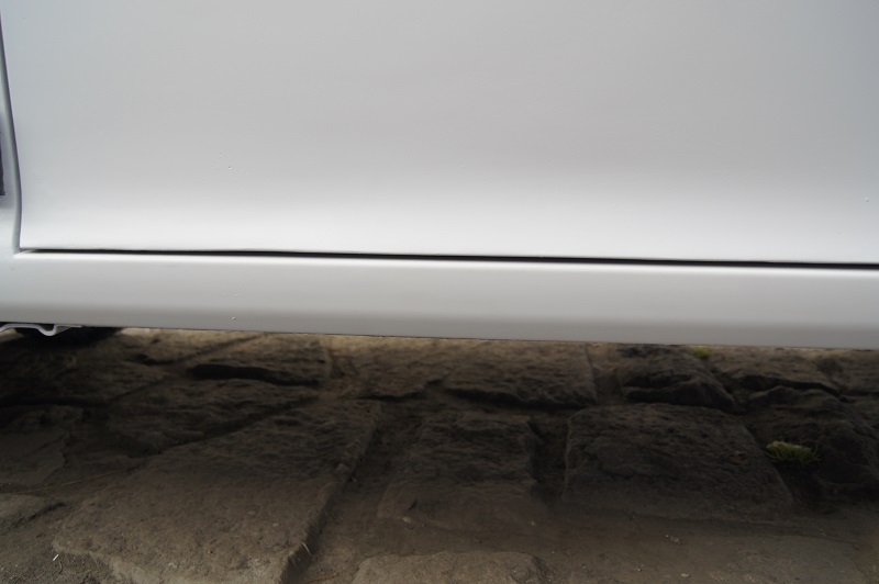

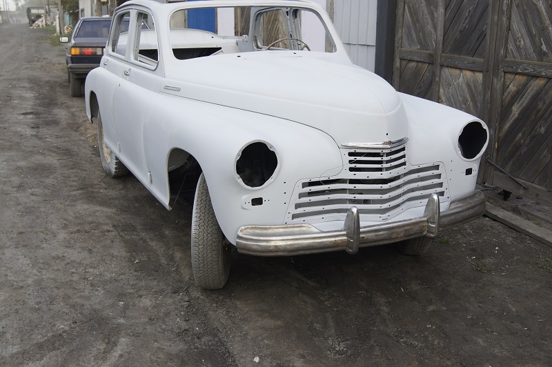

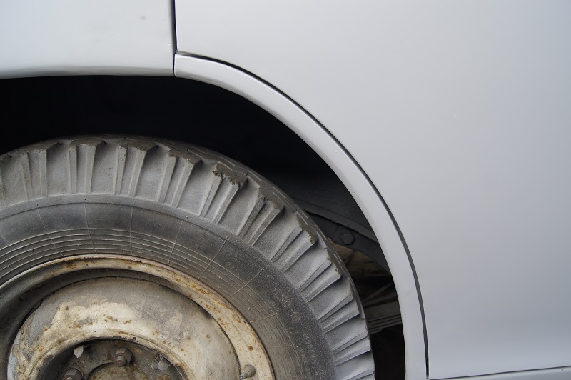

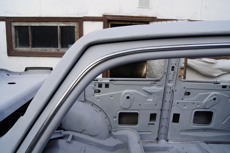

Алексей. По заводским нормам видимые зазоры 2÷6мм. Несоответствие плоскостей навесных деталей в местах сопряжения до 3мм.
Так что я думаю результат вашей работы по зазорам приближена к идеалу.
Прошву примеряли?
Хром до покраски кузова тоже надо ставить, смотреть нет ли больших зазоров.

Железо было новое..(двери крылья ..Намучился я с ним...) Прошву ставил...Я тоже говорю с покраской спешить не надо..сначало тент хром подогнать
Aлексеи
19.06.2011
1 110
709
Зазоры главное везде равномерные...Вся красота в них

Мерка для зазоров -электрод троечка -главное везде заходит...Свою победу делал также...

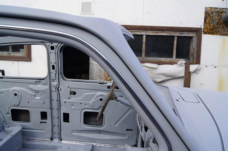

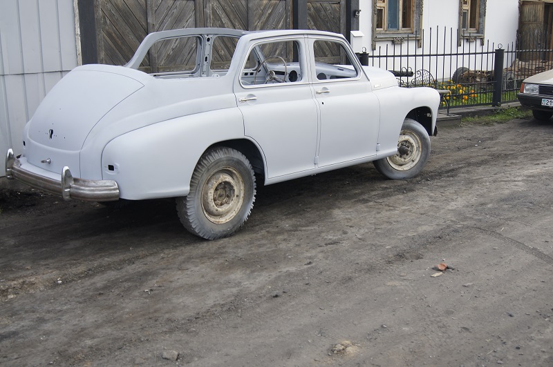

Это закончена только жестянка..маляру здесь работы хватит..пусть подшпаклевывает блики уберает и т.д. Только теперь где маляра найти? мой знакомый который мою победу красил говорит что лучше в ад спущусь чем еще раз такой херней заниматься...

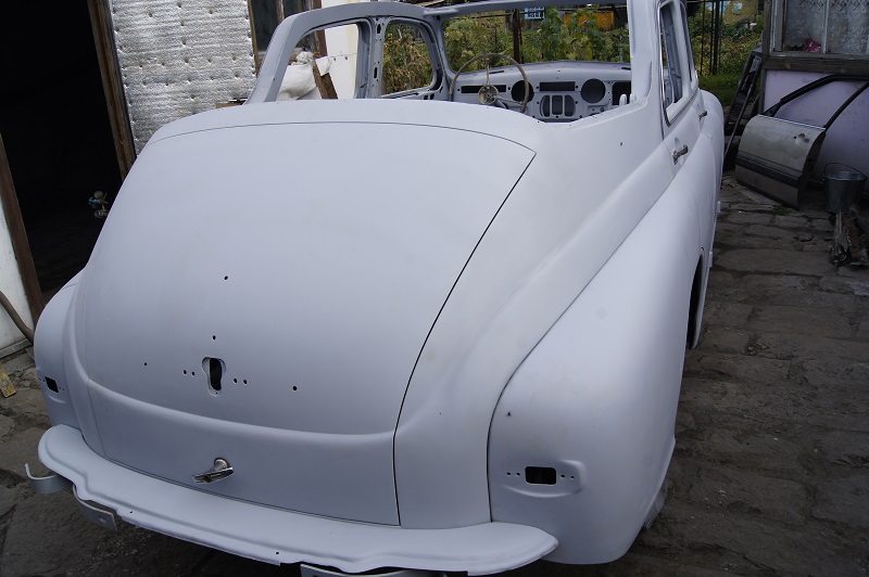

Да вы супер мастер по выставлению зазоров! Просто великолепно все!

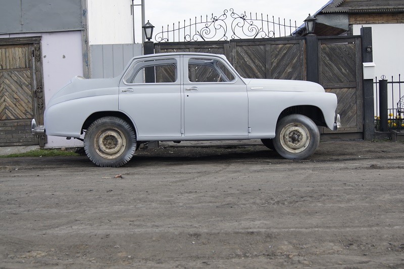

Если честно обычная победа мне больше нравится...(как то она эстетичнее смотрится..Этот кабрик обрубок какой-то недоделаный...) Хотя дело вкуса..

Тут если честно и без зазоров работы хватило...Как и эмку пришлось машину заново подымать...Еще хотел поинтересоваться Кто нибудь из нашего клуба изготавливает кабриомеханизм и все что с ним связано...? или чертежи у кого есть..очень надо...Если что пишите в личку
