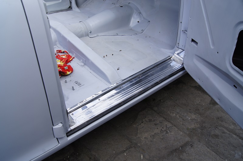

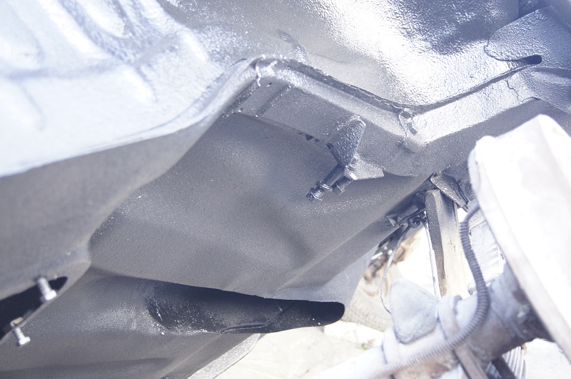

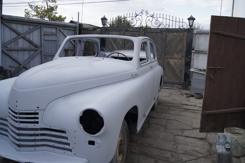

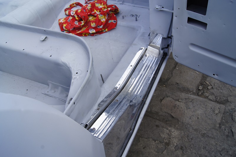

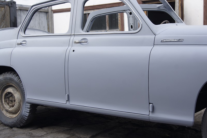

Короба и пороги брали у Миши SMV
Aлексеи
19.06.2011
1 110
709

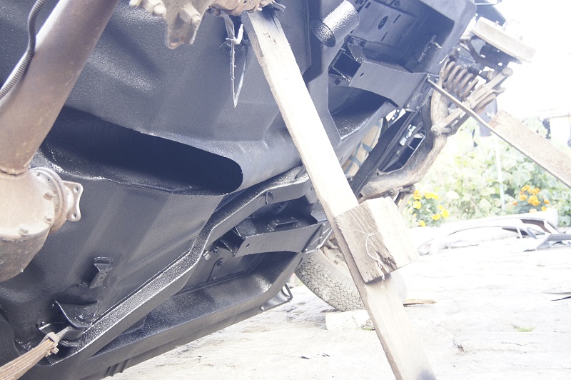

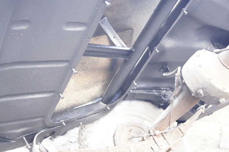

Хозяину понравилось ..Решил еще и снаружи дно гравитексом пройти...Но я отговариваю...чего с завода небыло значит не надо совать и так уже багажник внутри прошли...Хотя кто его знает...спорить можно сколько угодно

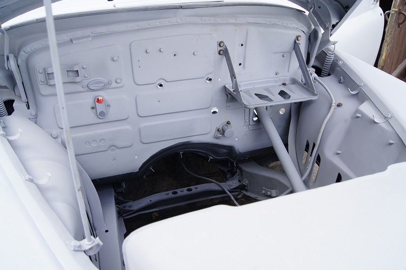

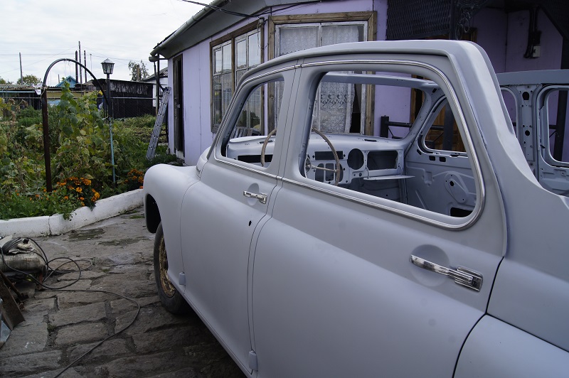

А что это там за целиндр приварен к раме?
Aлексеи
19.06.2011
1 110
709
Какой цилиндр..Вроде ничего лишнего нет?
16 291
10 590
Видимо вот этот.
Aлексеи
19.06.2011
1 110
709
Все правильно...там труба глушителя проходит...Сам лично глушитель устанавливал -изгиб проверял...Там все мертвое было...Кабрики недалеко от эмок ушли...Гнилые в хлам

Так это кабрик))

Алексей, а гравитекс какой фирмы использовался, окрашиваемый или неокрашиваемый? Задували с использованием мовильницы?
Aлексеи
19.06.2011
1 110
709
Гравитекс Novol..Наносил пистолетом для гравитекса через компрессор соответственно.Гравитекс этого производителя меня устраивает (главное чтобы свежий был) свою повседневную машину им обрабатывал и свою победу ...Победу поверх гравитекса красил и покрывал лаком ...Красота и никаких проблем...и моется от грязи на ура и ничего не отваливается...

Да и свой фольцваген покрывал дно и пороги...пороги покрасил и покрыл лаком..3 года- полет нормальный..машина ежедневная круглый год..

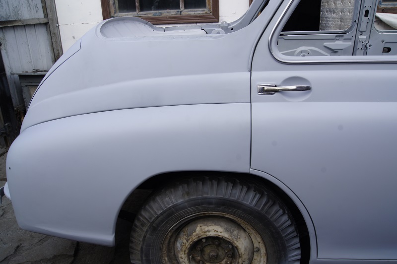

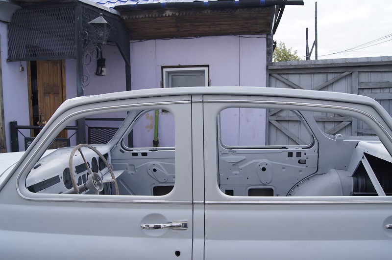

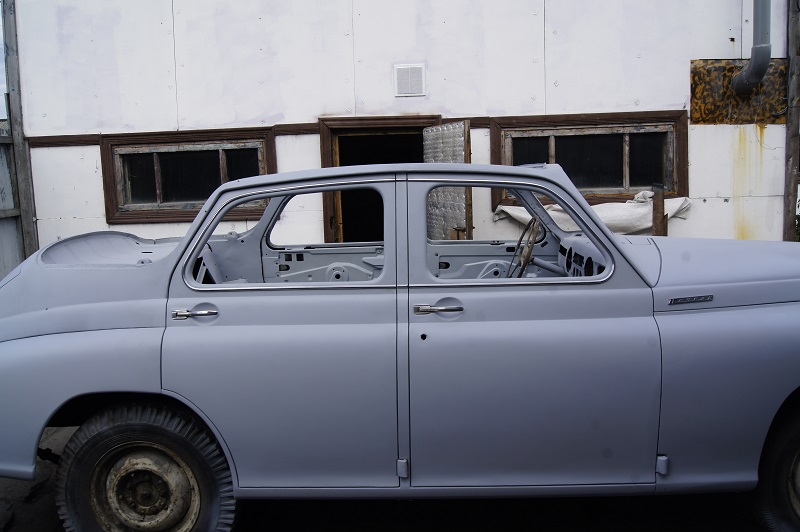

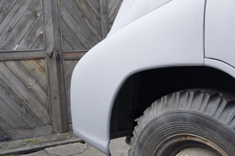

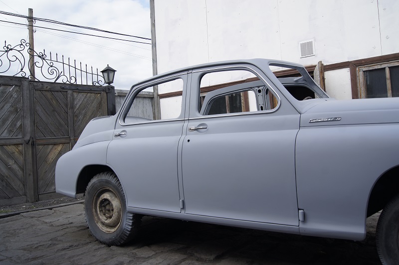

Еще одной победе дали жизнь..Победа моего знакомого...Проект был довольно сложный но есть и плюсы -Я освоил лужение...(кстати ничего сложного когда приноровишься не сложнее штаклевания...в чем то даже проще...) На эту победу ушло где-то 45-50 палок олова и 2м банки шпаклевки по 1.8 кг...

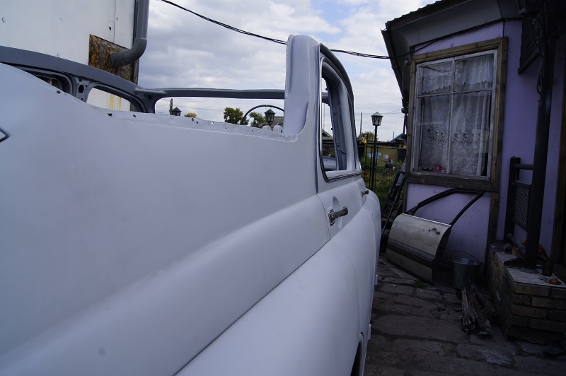

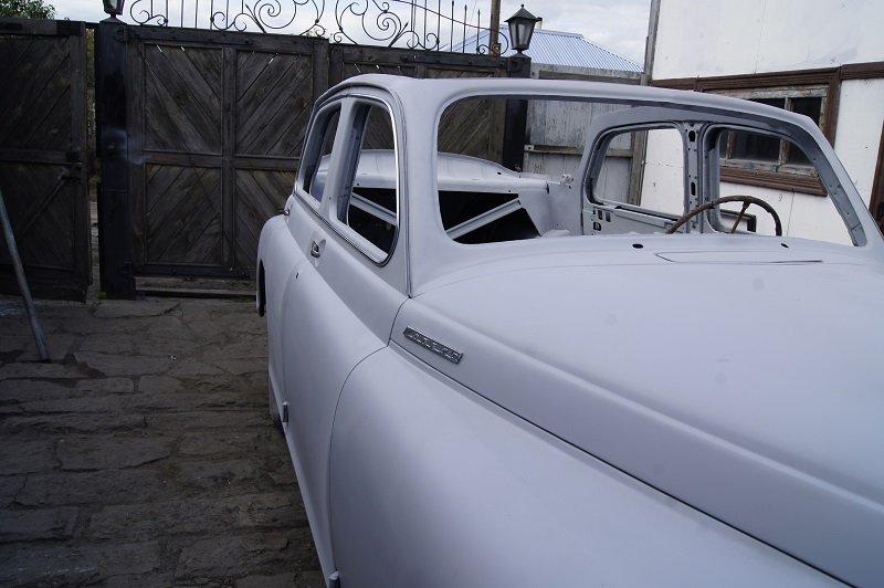

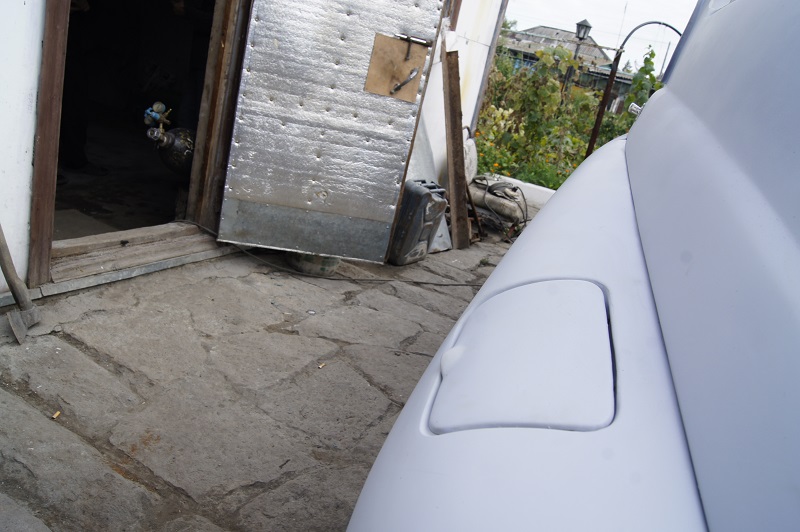

Собираю к малярки..(хотя это условно Я говорю что нужно хром и тент сначало подогнать)

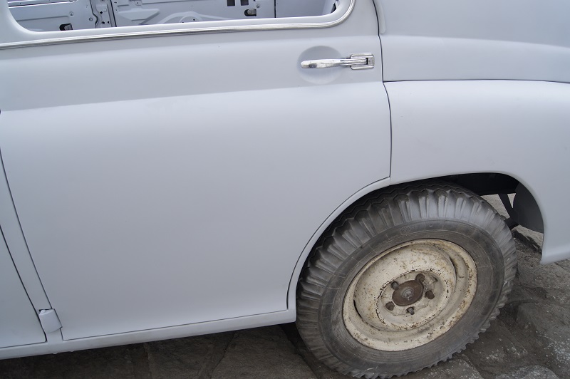

Порожки тоже брали у Миши

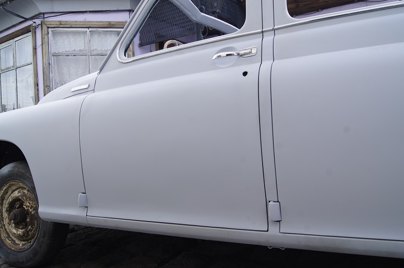

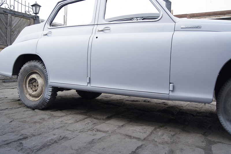

Самое тяжелое -вывести равномерные зазоры...

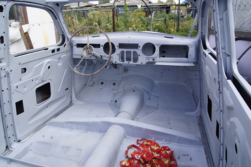

Осталось дно снаружи гравитексом пройти...Знакомый меня уговорил
