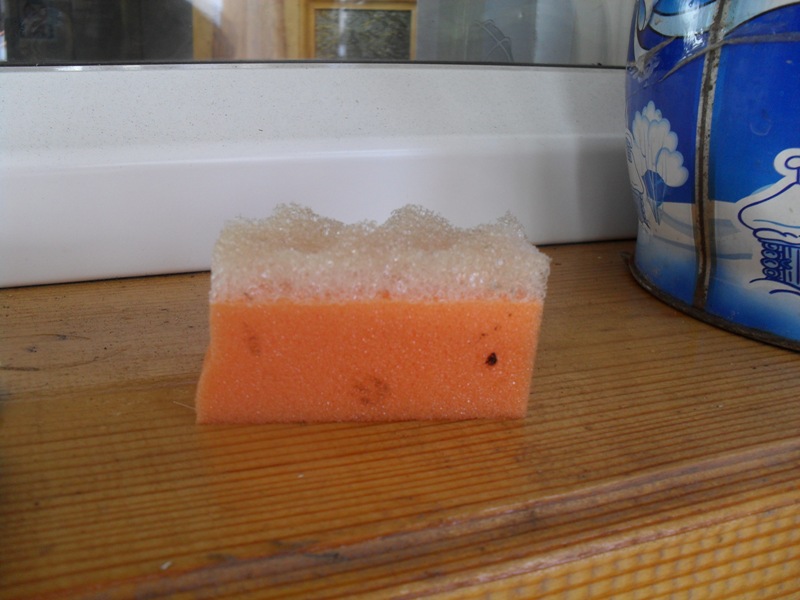

pobedovod дал ссылку (я в компе не силен..у меня не получилось) от себя добавлю ...краску взял темно-коричневую..(в каталоге светлее не было) ..немного добавил золотистои охры ..перемешал..чуть больше растворителя (краска пожиже) и вручную без краскопульта ..наносил кисточкои ..потом снимал детскои мочалкои...наносил где-то по см 20-30 иначе сохнет ...позже принаровился сразу мочалкои наносить..если рисунок не получился тут-же смываем растворителем ...и по новои...-весь этот процесс наноситься на подготовленные и покрашенные краскопультом рамки (золотои охрои.) когда хорошо просохнет (у меня 2 дня) можно начинать процесс рисования.. краска жидкая - слои тонкии не заметныи..вот и вся технология..сложности не какои....300гр -охры..и 150 гр коричневои краски (2 кп)

спасибо..а какой стороной губки наносили белой или оранжевой и чем покрывали с верху каким лаком?

белои сторонои...мочалки на рынки разные по рублю километр...покрасте охрои лишнюю рамку или полоску железа для эксперемента и вперед...краска простая Vika...поверх прозрачныи лак Novol..краскопультом...

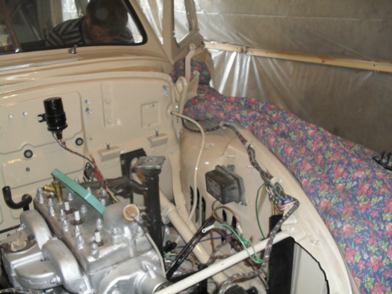

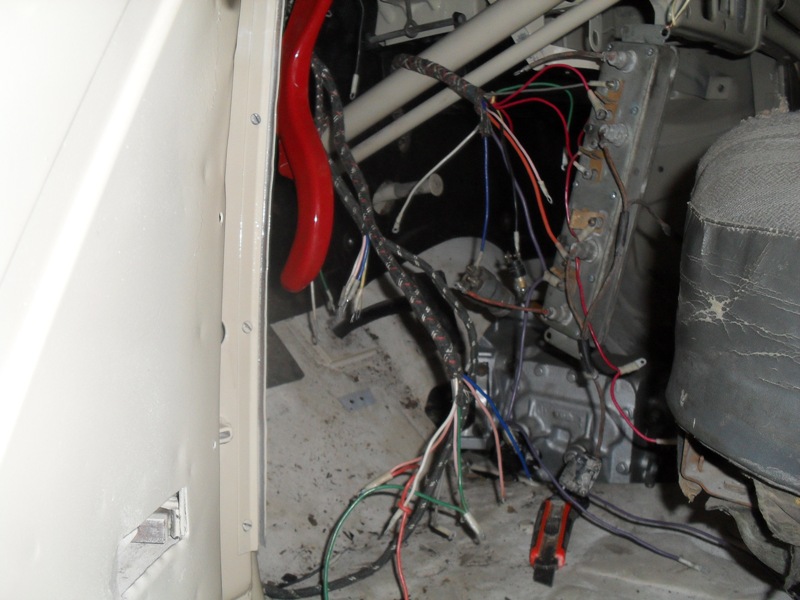

..наконец...выкроил время ...занялся установкои новои проводки..

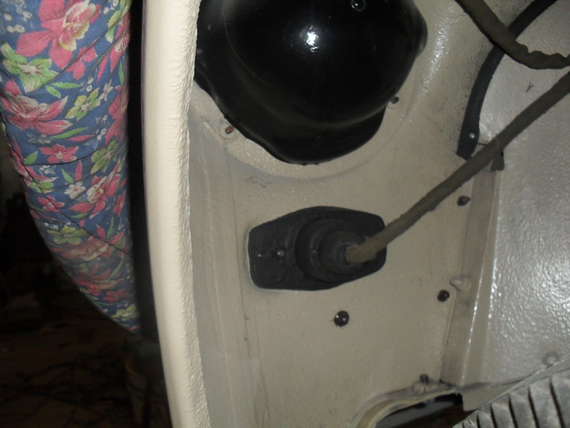

Алексей, а подфарник-то задний фонарь, у него провод короче, а у переднего подлиннее. Не должны провода быть так натянуты.

Aлексеи
19.06.2011
1 110
709
подфарник...? нет так просто на фото.. там запас есть 5-6 см..подфарники полностью разберались..чистились .красились..менялись. пропаивались. новые провода.чехлы. по месту..цокаля переклепывались....там все нормально
